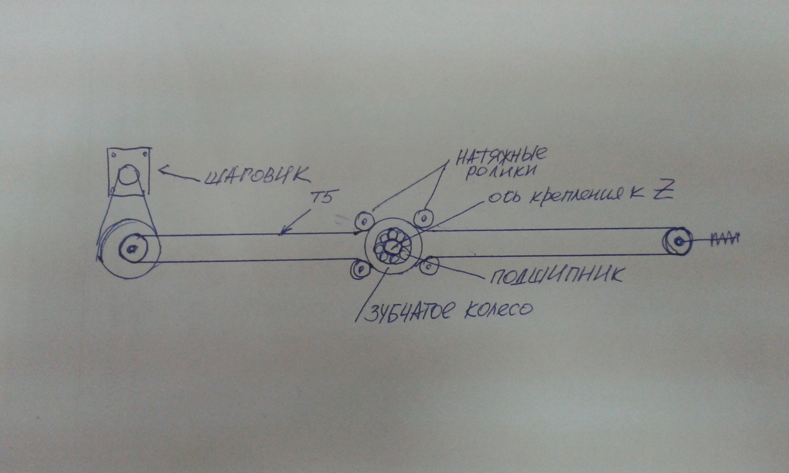

обдумываю привод на ремне. родилась такая идея. использовать силу набегания и сбегания ремня. кто что скажет? :D
20130916_151721.jpg (2847 просмотров) <a class='original' href='./download/file.php?id=18675&mode=view' target=_blank>Загрузить оригинал (441.81 КБ)</a>
Re: Станок 500*1200*200 2,2кВт водяное охлаждение.
Не понял. Куда двигаться-то будет "ось крепления к Z" ?

Прикольный редуктор.
Но скорее всего излишен. 100500 лишних роликов и шкивов передаче на пользу не пойдут.
Это просто перенос усилия на винт оси, так? (чтобы не таскать двигатель?)

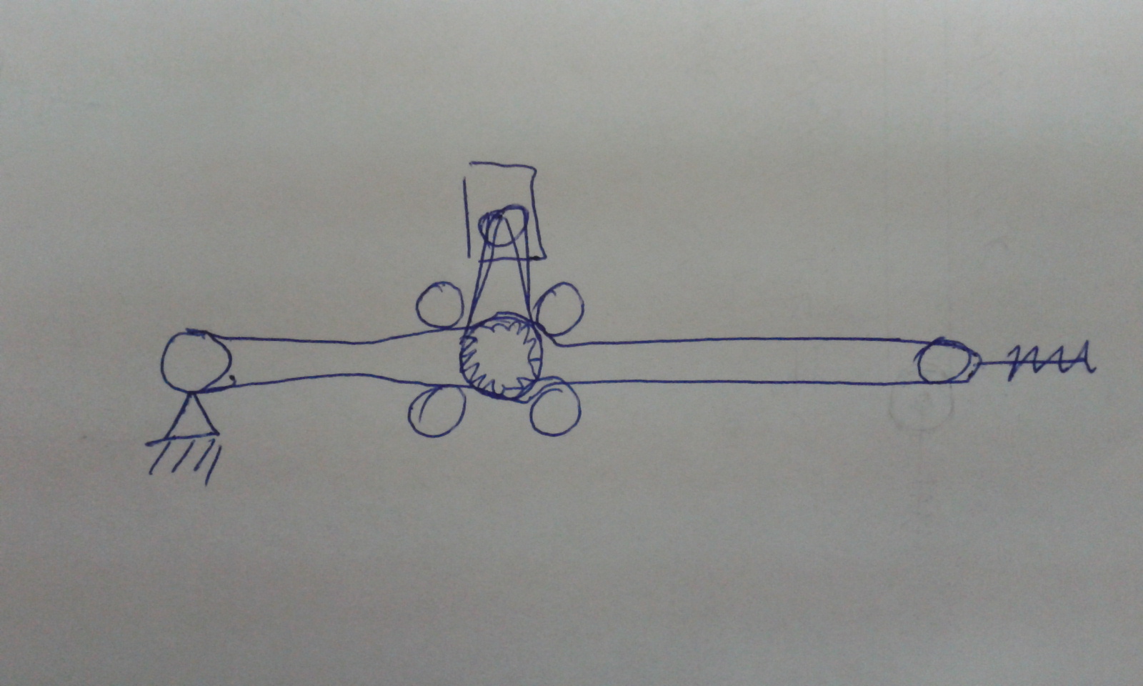

чегото я тупанул!!! имел ввиду как на втором снимке. Один конец жестко закреплен, второй натягивает ремень. А надо вот как сделать! первый снимок. http://www.youtube.com/watch?feature=pl ... dJoVh6DRPA . где можно найти расчет ремня?
Тоже всерьез думаю, над такой схемой (я про 3d картинку и видео).
Но у меня есть некоторая нестыковка по количеству и мощности моторов,
Не нравится идея таскать моторы вместе с движением оси,
И не знаю - стоит ли ставить внизу два ремня половинной ширины со смещением в продольном направлении для выборки люфта (т.к. ремни стыкуются не идеально),
или самому сделать что-то вроде зубчатой рейки (с профилем инверсным ремню).
Последний раз редактировалось michael-yurov 17 сен 2013, 11:54, всего редактировалось 1 раз.
А зачем в данном случае ремень замкнут??? Нижняя часть ремня вообще не должна двигаться... или они таким образом думают повысить жесткость?

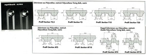

У ремня зубья чуть меньше, чем промежуток между ними, как зубчатая рейка будет не очень хорошо работать, разве что делать дополнительный натяг, чтобы под разными роликами зубья упирались в противоположные стороны.
