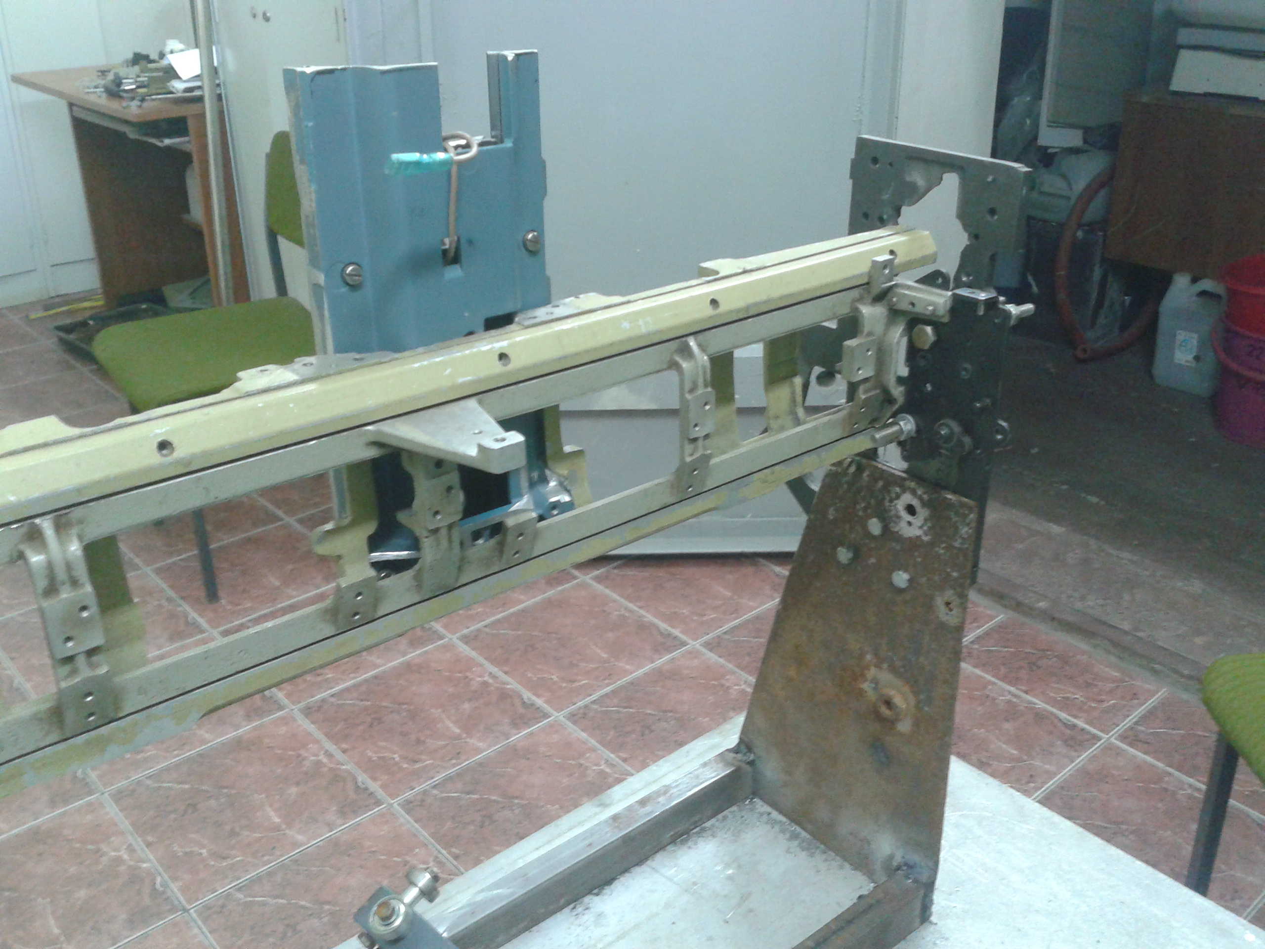

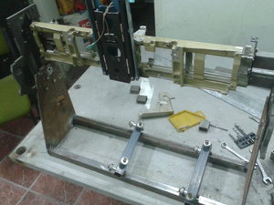

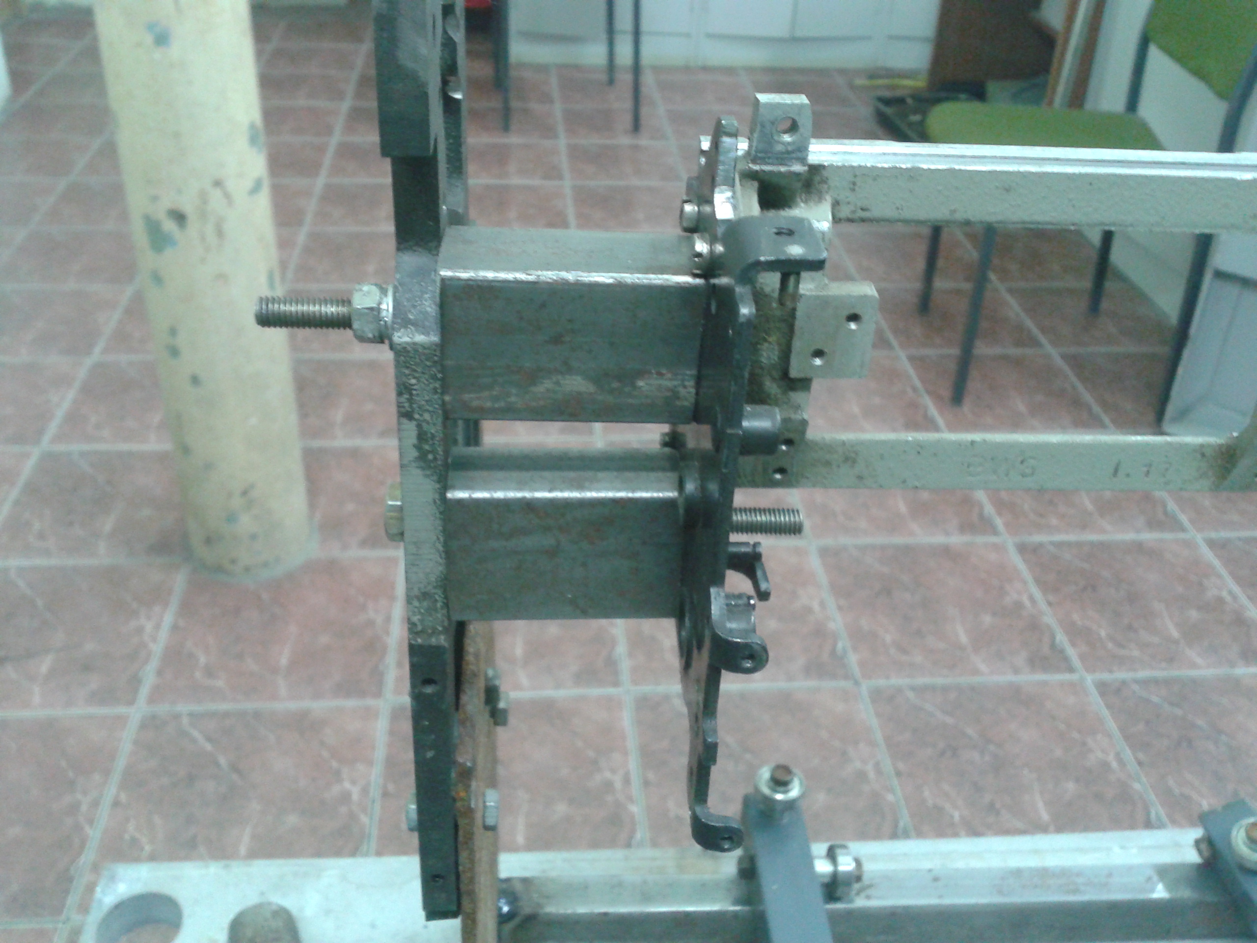

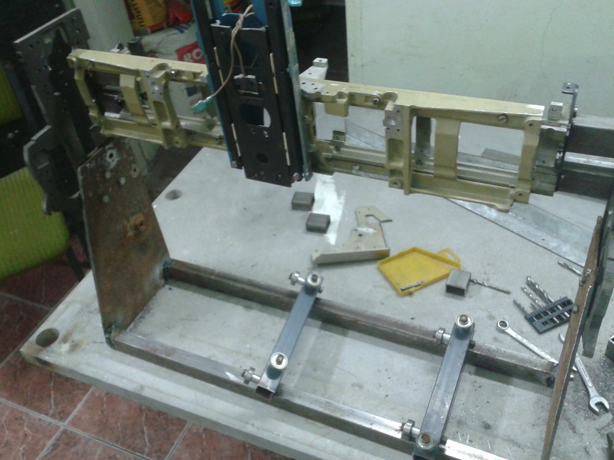

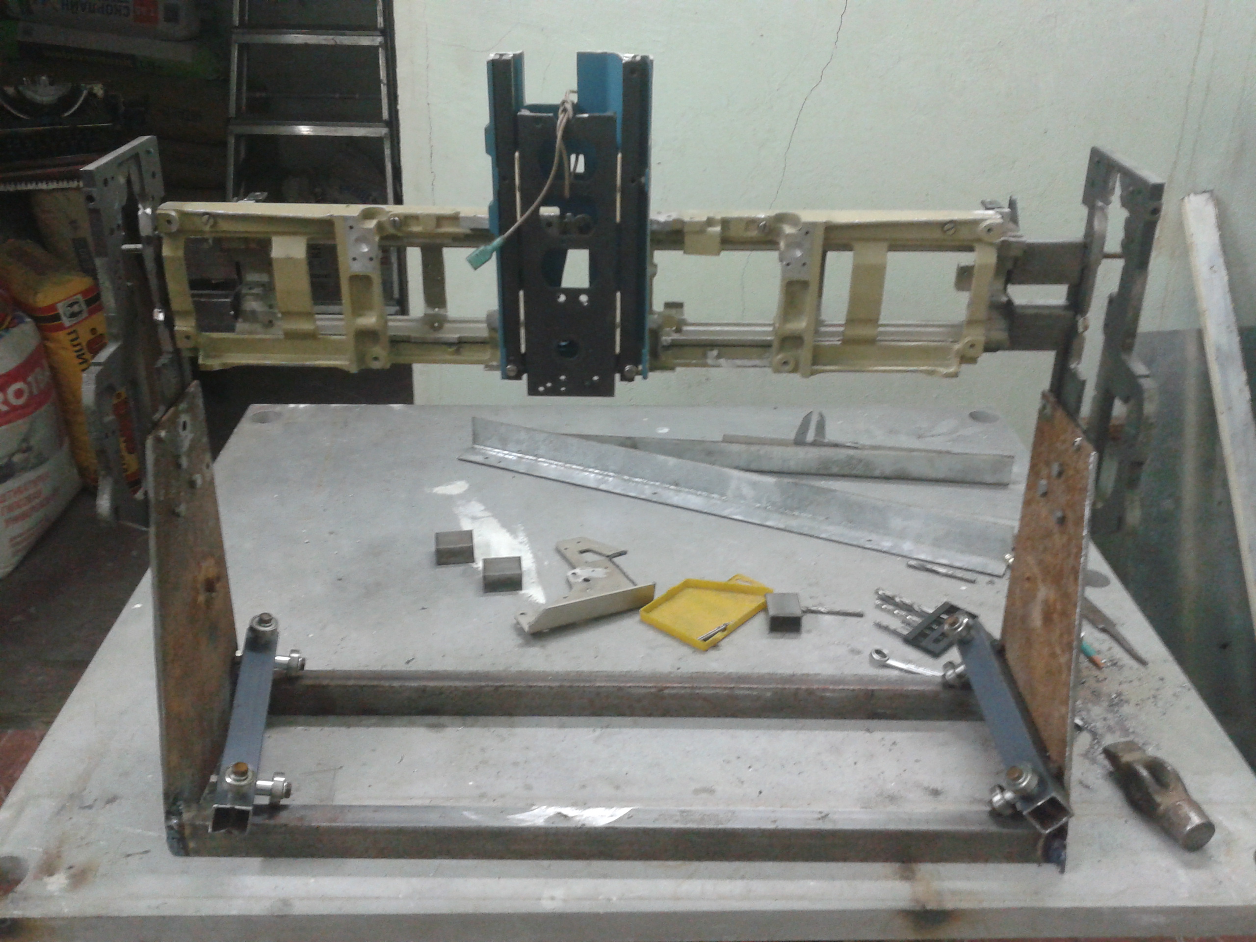

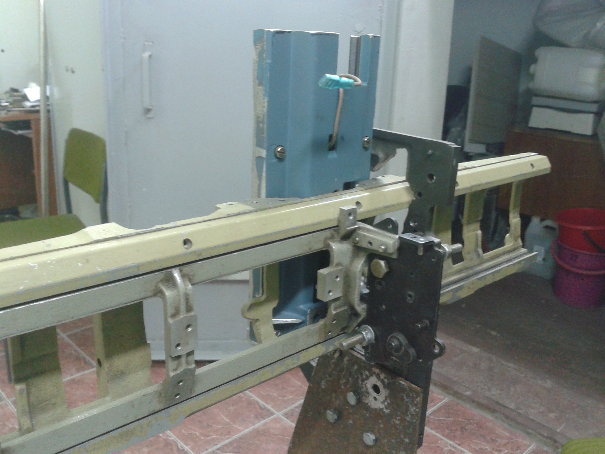

Здравствуйте. решил собрать станок. Посмотрите и покритикуйте конструкцию. Есть две плиты алюминиевых (дюралевых) 720*900*28 мм. идеально ровные. Можно ли их использовать как направляющие на станине?

Kulibin74 писал(а): Есть две плиты алюминиевых (дюралевых) 720*900*28 мм. идеально ровные.
если они гладкие это еще не значит что ровные. Судя по фоткам какой будет станок можно считать чтоони ровные
Kulibin74 писал(а):Можно ли их использовать как направляющие на станине?
Если по Алу кататься подшипниками в них быстро появится накатка.

Плиты идеально ровные точно. С немецких машин. Использовались в механизме закрывания флаконов. Накатка не проблема.и можно сделать компенсацию выработки. Думаю что за сутки работы не накатает сильно. Думаю сделать нормальную ось y из квадратной трубы и уголка вместо кареток печатных машинок. В плане приобретение винта 16*4 трапециидального 3 метра. Графитонаполненый капролон нашел где купить без проблем.

Kulibin74 писал(а):Плиты идеально ровные точно. С немецких машин
да хоть с африканских. хош сказать что они ровнее проверочных плит :)
Kulibin74 писал(а): Думаю что за сутки работы не накатает сильно.
то есть станок только на сутки работы расчитан? Или каждые сутки разбирать станок и шлифовать/фрезеровать направляющие?

Как и чем проверить ровность поверхности? Плиты положенные друг на друга присасываются как вакуумом при попытке их разъединить. Надеюсь правильно выразил мысль. По поводу суток работы. Я имею в виду, что в процессе гравировки двери например, размеры не сильно уедут из-за люфта по оси z.

Kulibin74 писал(а):Как и чем проверить ровность поверхности? Плиты положенные друг на друга присасываются как вакуумом при попытке их разъединить.
Одну плиту красишь тонким слоем краски, прикладываешь к другой и слегка сдвигаешь, разнимаешь и смотришь. Немного краски это примерно 1 капля краски на твою плиту.
Kulibin74 писал(а):Плиты положенные друг на друга присасываются как вакуумом при попытке их разъединить.
Стекла тож присасываются, но они не ровные.
Re: Станок 500*1200*200 2,2кВт водяное охлаждение.
Kulibin74 писал(а):В плане приобретение винта 16*4 трапециидального 3 метра.
Почем его берешь? Как будешь на станке крепить?
Основная проблема трапеции - маленькая скорость, хотя у тебя шаг 4мм... но все равно аккуратнее с ними...
Проверить идеальную прямолинейность можно только имея три плиты (их проверяют между собой попарно). Но для гравировки на двери идеально ровна поверхность может и не понадобиться.

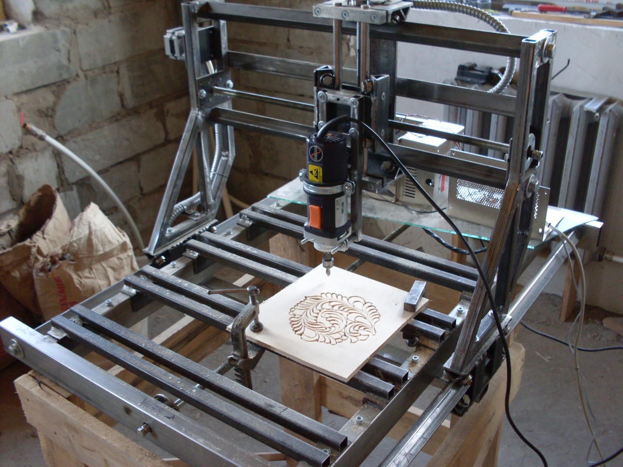

Станок превращается в 1500*900*150. Закупил металл делаю по образу этого. Портал сварил. Буду делать каретки. Пойдет ли на раму профиль 20*40*1.5 просто есть бу много. От печатных машинок отказался.максимум пойдут на ось z.

Не хватает жесткости по длинной оси. Прогибается от веса пустого портала без z. Пролет 1700 мм, сечение квадрата 25х25. Во внутрь вставлена еще дополнительно полдюймовая труба внатяг. Гдето читал что надо забетонировать внутри для жесткости. Кто что думает? А может быть прогиб из-за того, что болты только наживил и не стягивал направляющие?
Kulibin74 писал(а): Гдето читал что надо забетонировать внутри для жесткости. Кто что думает?
бетонировать/вибрировать в вертикальном положении

Или всетаки увеличить сечение например 40х40?. Заливать придется через резьбу на 12...
