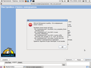

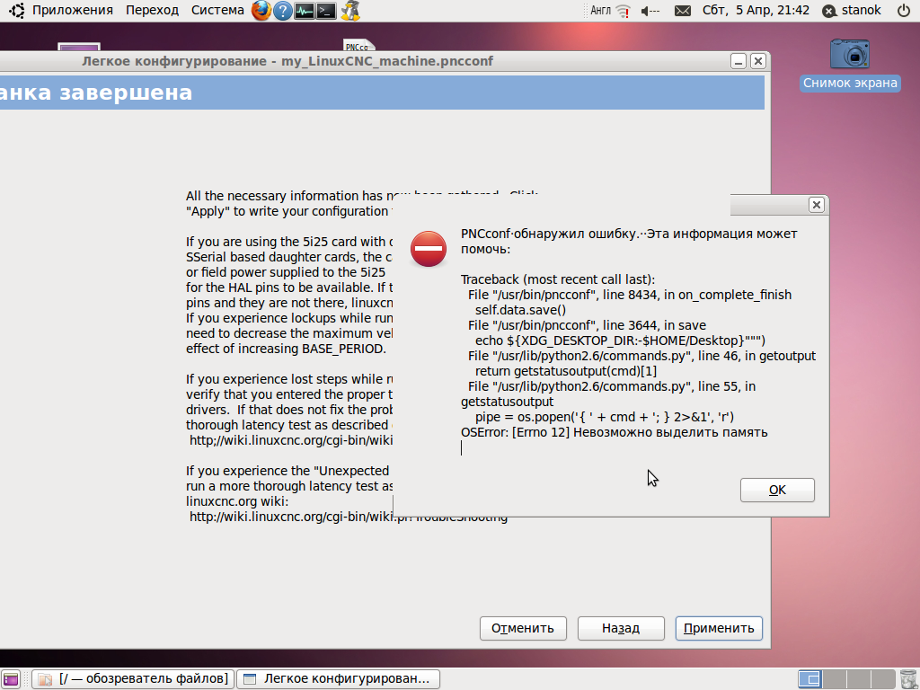

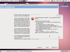

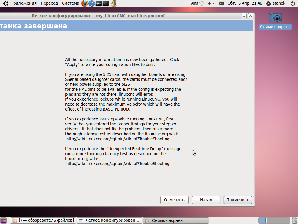

Добрый день!
Подскажите, как с этим справиться? Выходит такая ошибка, после настройки основных параметров:
Снимок-1.png (10403 просмотра) <a class='original' href='./download/file.php?id=26708&mode=view' target=_blank>Загрузить оригинал (193.69 КБ)</a>
Снимок.png (10403 просмотра) <a class='original' href='./download/file.php?id=26709&mode=view' target=_blank>Загрузить оригинал (201.83 КБ)</a>
Serb01
Сообщения: 107
Зарегистрирован: 04 июн 2012, 09:58
Репутация: 17
Настоящее имя: Сергей Беседин
Откуда: Новокузнецк
Re: MESA 5i25+7i76+7i77
Сообщение Serb01 »
На лснс.орг нашел интересную программку которая помогает увидеть 5и25 в pncconf вот здесь:
http://www.linuxcnc.org/index.php/engli ... lity#32197
5i25UPDATE.zip
Скачиваем; разархивируем; запускаем под рутом.
После проделанных операций запускаем pncconf и о чудо в выборе плат появляется 5i25 нажимаем вперед и выбираем платы которые торчат в 5i25 в моем случае 7i76+7i77
У меня после всех проделанных операций MESA 5i25 не увидела pncconf. После 4 часов танцев с бубном, обнаружил, что 5i25 UPDATE.sh создаёт 2 папки: /usr/share/doc/hostmot2-firmware-5i2; и /lib/firmware/hm2/5i25. Эти папки у меня были закрыты - в файловом менеджере на них стоит крест. Для открытия доступа к папкам в терминале нужно выполнить:
1. sudo -s Получаем root права.
2. chmod 777 * -R /usr/share/doc/hostmot2-firmware-5i2
3. chmod 777 * -R /lib/firmware/hm2/5i25 - Изменяем права доступа в этих папках.
Может пингвиноводам это само-собой разумеющееся, а вот форточникам будет полезно.
Pncconf видит MESA 5i25.
Значительно проще быть чуточку внимательней, чем долгое время пускать деньги на ветер

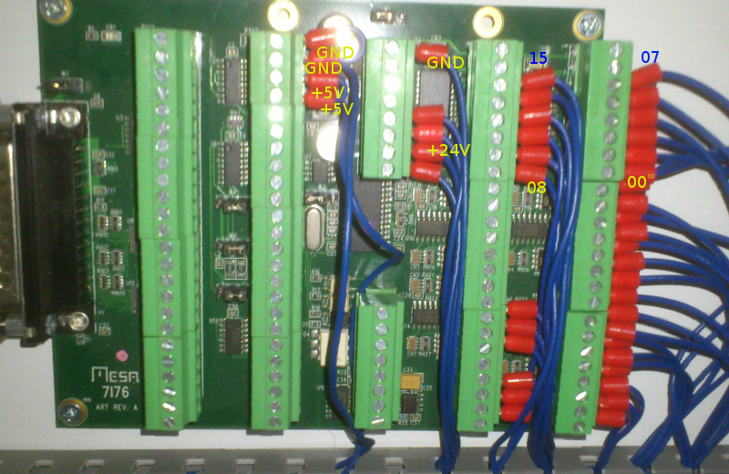

7i76-- читал мануал :wtf:
Вопрос: при значении TRUE на выходе появляется +24В а можно чтоб наоборот притягивался к земле?
Можно так: при значении FALSE на выходе появляется +24В.
Притягивать к земле не получится - схема не позволяет, если только внешним резистором.

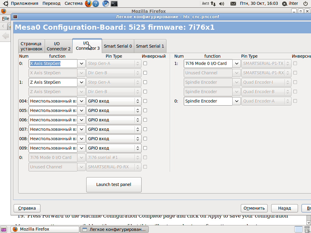

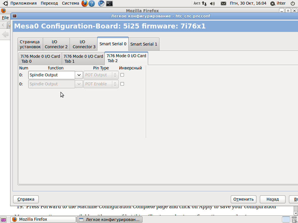

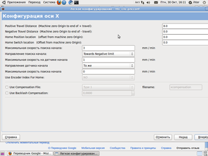

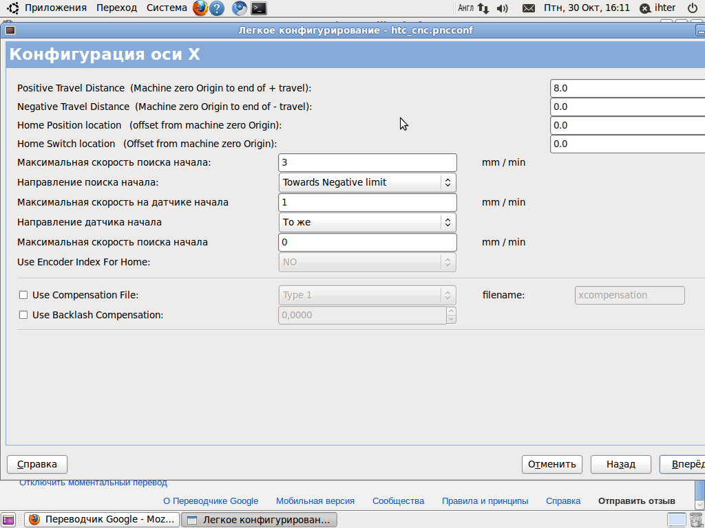

Доброе время суток. Хотел создать тему , но решил что правильнее будет свои детские вопросы задать сдесь.
В общем это проект , модернизации или постройки станка токарного с чпу, был начат 2 года назад , тогда были закуплены комплектующие , и вот только сейчас руки дошли. Почему покупалось именно так , не помню , но вот так.
1. комплект MESA 5i25+7i76. собрано воткнуто в комп поставлена ось подано питание, 5в с карты 5i25, 12в с блока питания компа, светодиоды горят на 7i76 две штуки желтым.
2. два сервокомплекта DELTA Серия ASDA-B2 . с мощностью моторов по 1квт , моторы переменного тока , блок управления , кабеля , все есть все исправно, и прям отличная инструкция на русском, не знаю почему но сразу планировал управлять этой сервой по step dir (хотя она может все). Максимальная частота входных импульсов 4MГц., наверно по этому и решил.
3.частотник , опять же DELTA. на 11квт для управления обычным асинхронным мотором. +-10в. Энкодер будет стоять на шпинделе.
4. какое то количество концевых выключателей , и кнопок.
Механика станка почти собрана ,да и не о ней речь. Много что нннепонятно.
Просьба помочь разобраться с моими вопросами:
1. В упор не могу найти частоту обработки step dir платами mesa !? перерыл мануалы от карт , невижу и все! кто знает скажите?, а лучше носом ткните в ссылку.
2.Первичная конфигурация :pncconf, после указанных в теме манипуляций, 5i25 определилась, идем дальше все нормуль , доходим до указания пинов , вот
Снимок-1.png (9735 просмотров) <a class='original' href='./download/file.php?id=62393&mode=view' target=_blank>Загрузить оригинал (142.03 КБ)</a>
и тут, я заистерил, с чем физически связана каждая вкладка?! что за циферки слева от строчек в которых я назначаю лимиты , там кнопки итд, с чем они физически связаны? , в какой из вкладок мне указывать концевики ?(в любой?). если я назначаю концевики , где и как мне их искать на плате 7i76? , также моторы осей? какой где будет на плате. Как говорится не пинайте сильно, но я тупо невижу где это посмотреть , и где про это почитать?!

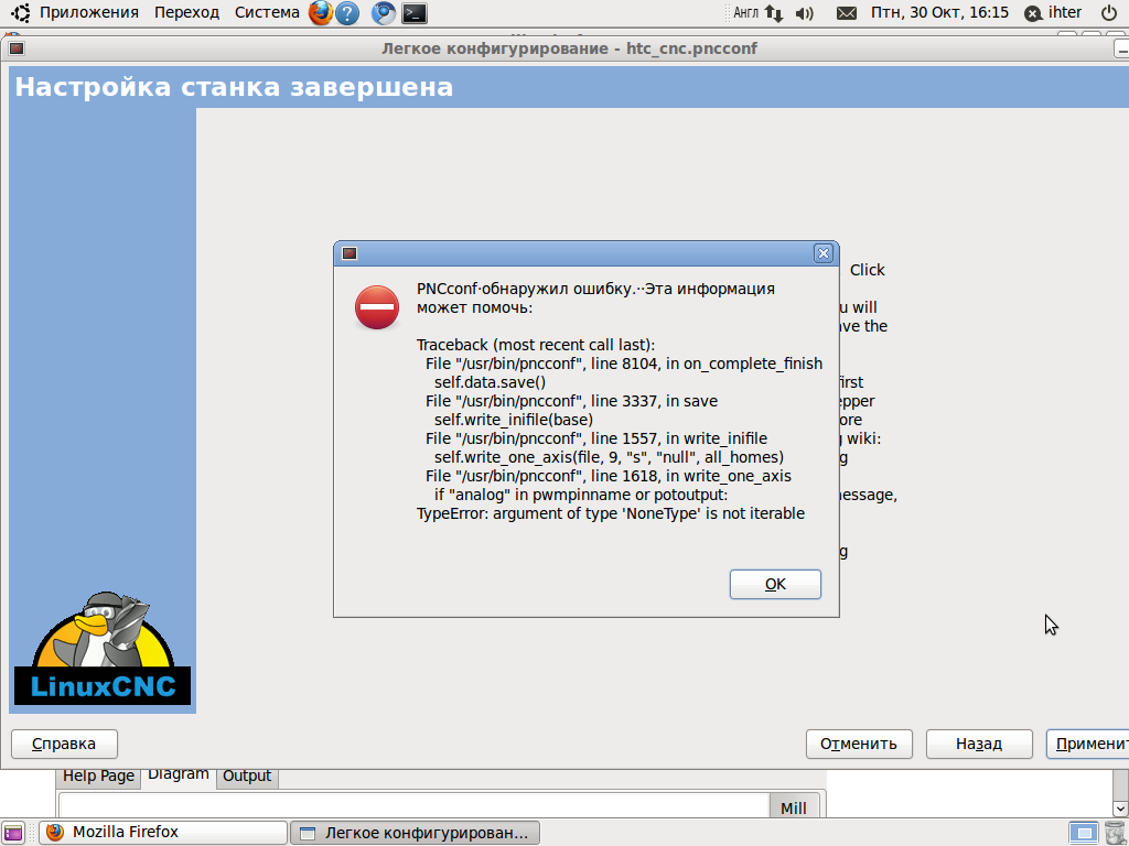

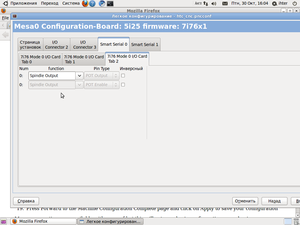

3. Назначаю я значит концевики , оси приводов (непонимая где их потом искать на плате :freak: ) , энкодер шпинделя назначаю , и
Снимок-4.png (9735 просмотров) <a class='original' href='./download/file.php?id=62399&mode=view' target=_blank>Загрузить оригинал (79.1 КБ)</a>
делаю аналоговый выход для управления шпинделем, в этом случае при завершении конфигурации ,программа матерится , и не дает сохранится ,вот так :
Снимок-12.png (9735 просмотров) <a class='original' href='./download/file.php?id=62400&mode=view' target=_blank>Загрузить оригинал (94.33 КБ)</a>
если выход на шпиндель убрать то конфигуратор нормально заканчивает работу, и даже LCNCпотом запускается :shock: . как и где сделать управление шпинделем потом?.
4.Энкодер для шпинделя? Станок будет резать резьбы разные(надеюсь) , какое разрешение энкодера взять , и какой тип (меса вроде любой поддерживает).
5.Во время конфигурации , разные окошки просто убивают! что за еденицы измерения в верхних строчках где вроде как перемещения должны быть? метры , дюймы, мм,?! в картинку не влезла правая часть окна , но там нет едениц измерения! или из ненадо?
Снимок-9.png (9735 просмотров) <a class='original' href='./download/file.php?id=62404&mode=view' target=_blank>Загрузить оригинал (95.52 КБ)</a>

ini
# Generated by PNCconf at Fri Oct 30 16:15:16 2015
# Все изменения в этом файле будут перезаписаны
# overwritten when you run PNCconf again
[EMC]
MACHINE = htc_cnc
DEBUG = 0
[DISPLAY]
DISPLAY = axis
POSITION_OFFSET = RELATIVE
POSITION_FEEDBACK = ACTUAL
MAX_FEED_OVERRIDE = 2.000000
MAX_SPINDLE_OVERRIDE = 1.000000
MIN_SPINDLE_OVERRIDE = 0.500000
INTRO_TIME = 5
PROGRAM_PREFIX = /home/ihter/linuxcnc/nc_files
INCREMENTS = 5mm 1mm .5mm .1mm .05mm .01mm .005mm
LATHE = 1
DEFAULT_LINEAR_VELOCITY = 0.250000
MAX_LINEAR_VELOCITY = 1.000000
MIN_LINEAR_VELOCITY = 0.010000
DEFAULT_ANGULAR_VELOCITY = 0.250000
MAX_ANGULAR_VELOCITY = 1.000000
MIN_ANGULAR_VELOCITY = 0.010000
EDITOR = gedit
GEOMETRY = xyz
[FILTER]
PROGRAM_EXTENSION = .png,.gif,.jpg Greyscale Depth Image
PROGRAM_EXTENSION = .py Python Script
png = image-to-gcode
gif = image-to-gcode
jpg = image-to-gcode
py = python
[TASK]
TASK = milltask
CYCLE_TIME = 0.010
[RS274NGC]
PARAMETER_FILE = linuxcnc.var
[EMCMOT]
EMCMOT = motmod
COMM_TIMEOUT = 1.0
COMM_WAIT = 0.010
SERVO_PERIOD = 1000000
[HOSTMOT2]
# **** This is for info only ****
# DRIVER0=hm2_pci
# BOARD0=5i25
[HAL]
HALUI = halui
HALFILE = htc_cnc.hal
HALFILE = custom.hal
POSTGUI_HALFILE = postgui_call_list.hal
SHUTDOWN = shutdown.hal
[HALUI]
[TRAJ]
AXES = 3
COORDINATES = X Z
LINEAR_UNITS = mm
ANGULAR_UNITS = degree
CYCLE_TIME = 0.010
DEFAULT_VELOCITY = 0.17
MAX_LINEAR_VELOCITY = 1.67
[EMCIO]
EMCIO = io
CYCLE_TIME = 0.100
TOOL_TABLE = tool.tbl
# Axis X
[AXIS_0]
TYPE = LINEAR
HOME = 5.0
FERROR = 0.005
MIN_FERROR = 0.0005
MAX_VELOCITY = 1.667
MAX_ACCELERATION = 2.0
# these are in nanoseconds
DIRSETUP   = 1000
DIRHOLD    = 1000
STEPLEN    = 1000
STEPSPACE  = 1000
STEP_SCALE = 200.0
MIN_LIMIT = -5.0
MAX_LIMIT = 5.01
HOME_OFFSET = 5.000000
HOME_SEARCH_VEL = -0.050000
HOME_LATCH_VEL = -0.016667
HOME_FINAL_VEL = 0.000000
HOME_USE_INDEX = NO
HOME_IGNORE_LIMITS = YES
HOME_SEQUENCE = 1
# Axis Z
[AXIS_2]
TYPE = LINEAR
HOME = 10.0
FERROR = 0.005
MIN_FERROR = 0.0005
DIRSETUP   = 1000
DIRHOLD    = 1000
STEPLEN    = 1000
STEPSPACE  = 1000
STEP_SCALE = 200.0
MIN_LIMIT = -10.0
MAX_LIMIT = 10.01
HOME_OFFSET = 10.000000
HOME_USE_INDEX = NO
HOME_SEQUENCE = 0
# Spindle
[SPINDLE_9]
ENCODER_SCALE = 4000.0
OUTPUT_SCALE = 10.0
прошу по возможности ответить , ну или закидать ссылками. спасибо.

Тоже сижу разбираюсь. Сейчас плату паяю--согласно поста вышесказанного Сергеем.
Все джамперы(5i25+7i76) стояли по дефолту с завода--перепроверил по ману. Питание подключил как на картинке. Для меня пока непонятно по разъёму TB1 на что влияет 5-ый пин LOGIC POWER--поэтому не подключал. Путём научного тыкаhttp://linuxcnc.org/docs/html/hal/basic_hal.html и тестера определил номера выходов--а именно командой
setp hm2_5i25.0.7i76.0.0.pinout-00 TRUE
Название hm2.... дословно не помню но то что там присутствовало 7i76 и номер пина это точно.
mesa7i76.png (9715 просмотров) <a class='original' href='./download/file.php?id=62459&mode=view' target=_blank>Загрузить оригинал (847.82 КБ)</a>
На сколько я понимаю, можно задать отдельное питание логики модуля Field IO. По дефолту, он подключен к общему питанию VFIELD (перемычка W1). Внизу в доках есть параметры питания Field IO - там стоит 5-32В, а у vin - 8-32. Может для этого.
