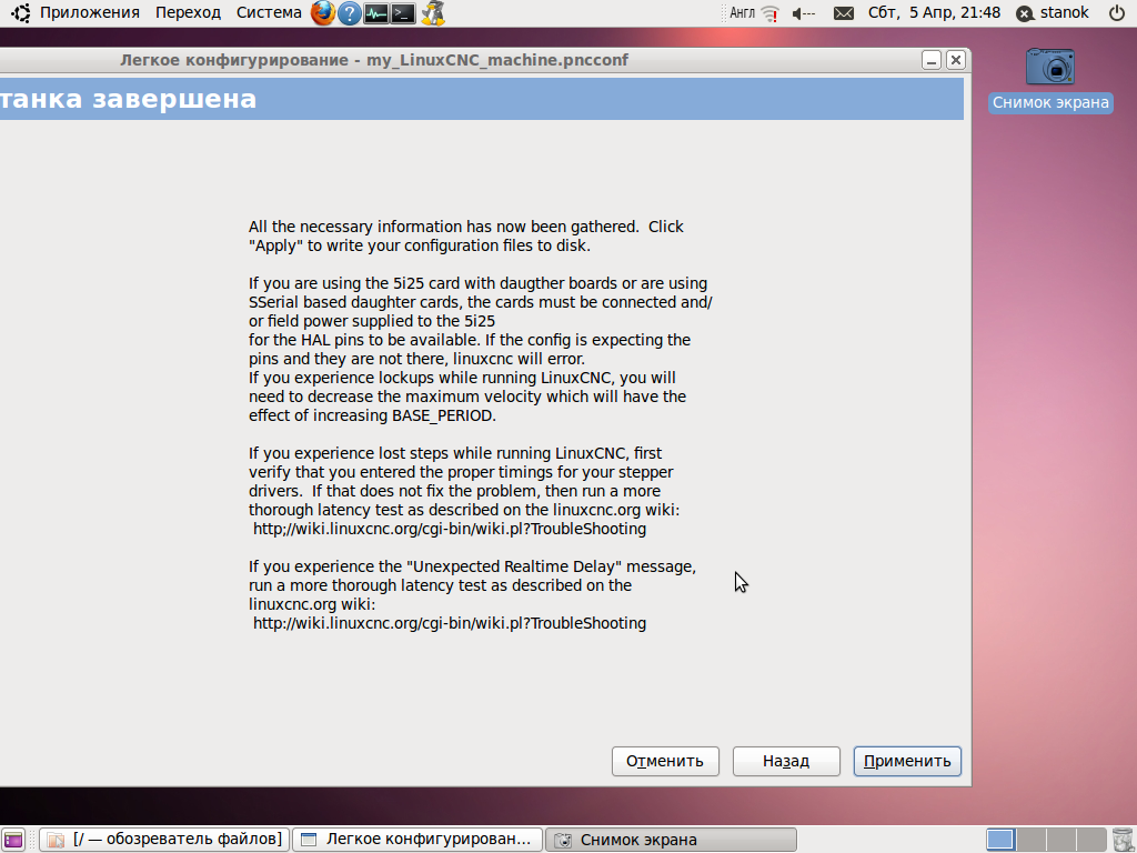

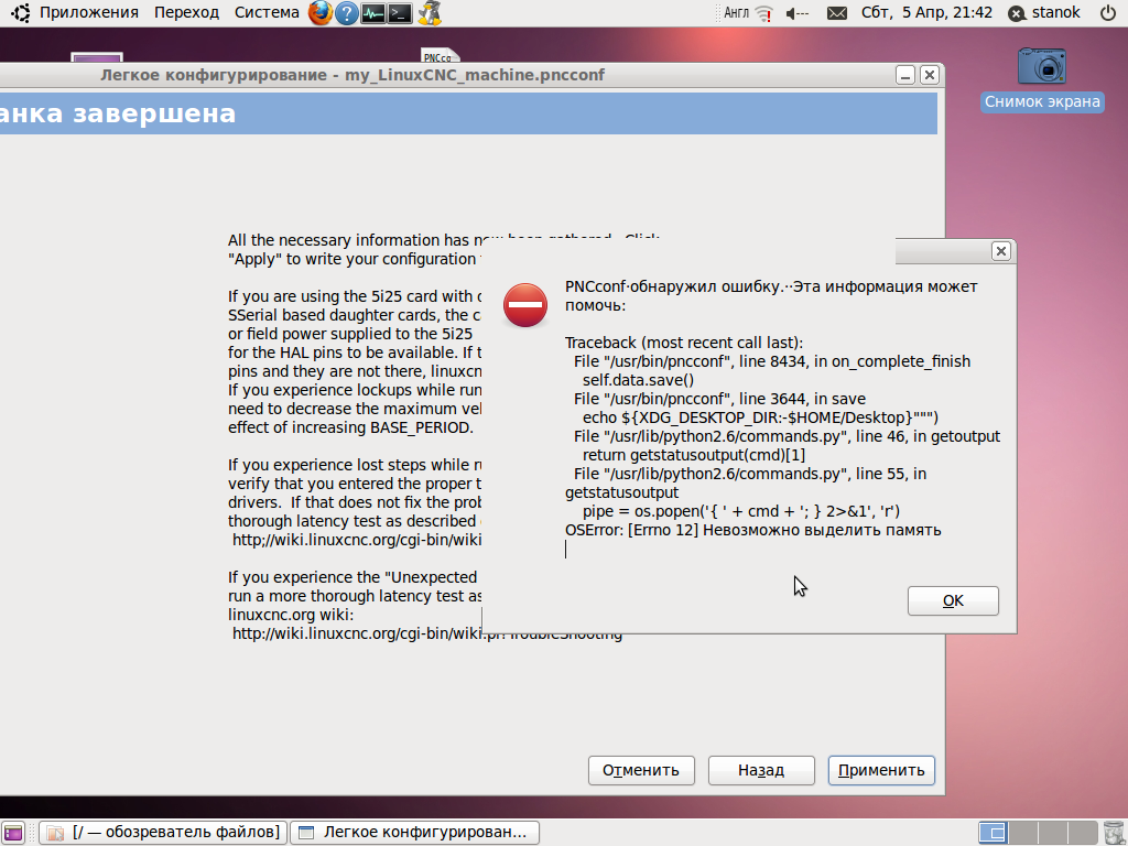

Добрый день!
Подскажите, как с этим справиться? Выходит такая ошибка, после настройки основных параметров:
Снимок-1.png (10418 просмотров) <a class='original' href='./download/file.php?id=26708&mode=view' target=_blank>Загрузить оригинал (193.69 КБ)</a>
Снимок.png (10418 просмотров) <a class='original' href='./download/file.php?id=26709&mode=view' target=_blank>Загрузить оригинал (201.83 КБ)</a>

На лснс.орг нашел интересную программку которая помогает увидеть 5и25 в pncconf вот здесь:
http://www.linuxcnc.org/index.php/engli ... lity#32197
5i25UPDATE.zip
Скачиваем; разархивируем; запускаем под рутом.
После проделанных операций запускаем pncconf и о чудо в выборе плат появляется 5i25 нажимаем вперед и выбираем платы которые торчат в 5i25 в моем случае 7i76+7i77
У меня после всех проделанных операций MESA 5i25 не увидела pncconf. После 4 часов танцев с бубном, обнаружил, что 5i25 UPDATE.sh создаёт 2 папки: /usr/share/doc/hostmot2-firmware-5i2; и /lib/firmware/hm2/5i25. Эти папки у меня были закрыты - в файловом менеджере на них стоит крест. Для открытия доступа к папкам в терминале нужно выполнить:
1. sudo -s Получаем root права.
2. chmod 777 * -R /usr/share/doc/hostmot2-firmware-5i2
3. chmod 777 * -R /lib/firmware/hm2/5i25 - Изменяем права доступа в этих папках.
Может пингвиноводам это само-собой разумеющееся, а вот форточникам будет полезно.
Pncconf видит MESA 5i25.
Значительно проще быть чуточку внимательней, чем долгое время пускать деньги на ветер

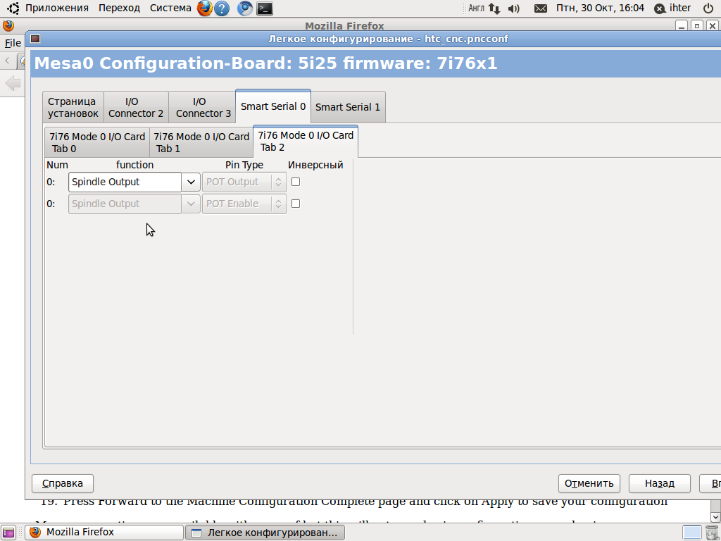

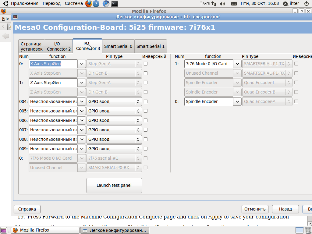

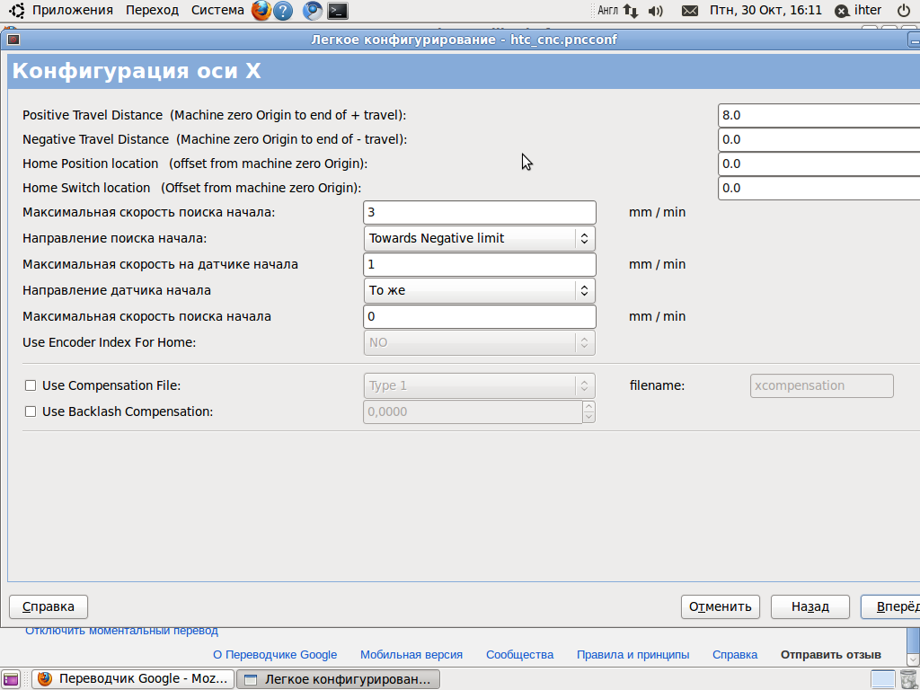

Доброе время суток. Хотел создать тему , но решил что правильнее будет свои детские вопросы задать сдесь.
В общем это проект , модернизации или постройки станка токарного с чпу, был начат 2 года назад , тогда были закуплены комплектующие , и вот только сейчас руки дошли. Почему покупалось именно так , не помню , но вот так.
1. комплект MESA 5i25+7i76. собрано воткнуто в комп поставлена ось подано питание, 5в с карты 5i25, 12в с блока питания компа, светодиоды горят на 7i76 две штуки желтым.
2. два сервокомплекта DELTA Серия ASDA-B2 . с мощностью моторов по 1квт , моторы переменного тока , блок управления , кабеля , все есть все исправно, и прям отличная инструкция на русском, не знаю почему но сразу планировал управлять этой сервой по step dir (хотя она может все). Максимальная частота входных импульсов 4MГц., наверно по этому и решил.
3.частотник , опять же DELTA. на 11квт для управления обычным асинхронным мотором. +-10в. Энкодер будет стоять на шпинделе.
4. какое то количество концевых выключателей , и кнопок.
Механика станка почти собрана ,да и не о ней речь. Много что нннепонятно.
Просьба помочь разобраться с моими вопросами:
1. В упор не могу найти частоту обработки step dir платами mesa !? перерыл мануалы от карт , невижу и все! кто знает скажите?, а лучше носом ткните в ссылку.
2.Первичная конфигурация :pncconf, после указанных в теме манипуляций, 5i25 определилась, идем дальше все нормуль , доходим до указания пинов , вот
Снимок-1.png (9750 просмотров) <a class='original' href='./download/file.php?id=62393&mode=view' target=_blank>Загрузить оригинал (142.03 КБ)</a>
и тут, я заистерил, с чем физически связана каждая вкладка?! что за циферки слева от строчек в которых я назначаю лимиты , там кнопки итд, с чем они физически связаны? , в какой из вкладок мне указывать концевики ?(в любой?). если я назначаю концевики , где и как мне их искать на плате 7i76? , также моторы осей? какой где будет на плате. Как говорится не пинайте сильно, но я тупо невижу где это посмотреть , и где про это почитать?!
3. Назначаю я значит концевики , оси приводов (непонимая где их потом искать на плате :freak: ) , энкодер шпинделя назначаю , и
Снимок-4.png (9750 просмотров) <a class='original' href='./download/file.php?id=62399&mode=view' target=_blank>Загрузить оригинал (79.1 КБ)</a>
делаю аналоговый выход для управления шпинделем, в этом случае при завершении конфигурации ,программа матерится , и не дает сохранится ,вот так :
Снимок-12.png (9750 просмотров) <a class='original' href='./download/file.php?id=62400&mode=view' target=_blank>Загрузить оригинал (94.33 КБ)</a>
если выход на шпиндель убрать то конфигуратор нормально заканчивает работу, и даже LCNCпотом запускается :shock: . как и где сделать управление шпинделем потом?.
4.Энкодер для шпинделя? Станок будет резать резьбы разные(надеюсь) , какое разрешение энкодера взять , и какой тип (меса вроде любой поддерживает).
5.Во время конфигурации , разные окошки просто убивают! что за еденицы измерения в верхних строчках где вроде как перемещения должны быть? метры , дюймы, мм,?! в картинку не влезла правая часть окна , но там нет едениц измерения! или из ненадо?
Снимок-9.png (9750 просмотров) <a class='original' href='./download/file.php?id=62404&mode=view' target=_blank>Загрузить оригинал (95.52 КБ)</a>
