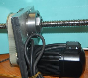

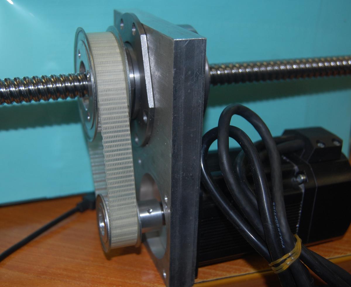

Re: скоростной фрезер 900х2000
Сообщение pkasy »
вот такая гайка, лучше, чем хивина, правда?
DSC_3911.JPG (3095 просмотров) <a class='original' href='./download/file.php?id=14249&mode=view' target=_blank>Загрузить оригинал (94.09 КБ)</a>
DSC_3912.JPG (3095 просмотров) <a class='original' href='./download/file.php?id=14250&mode=view' target=_blank>Загрузить оригинал (112.17 КБ)</a>
pkasy писал(а):вот такая гайка, лучше, чем хивина, правда?
Красиво. Хавин только ШВП с гайками продает заточеные под вращение но не устройство целиком.
Моторчик какой то интересный :)
pkasy
Сообщения: 1129
Репутация: 45
Откуда: Владивосток
Сообщение pkasy »
это серво 400 Вт.
PKM
Сообщения: 4132
Репутация: 705
Сообщение PKM »
Китайский сервомотор. MiGe или подобный?
Подшипники обычные радиальные?
Сообщение pkasy »
PKM писал(а):Подшипники обычные радиальные?
там нет подшипников
PKM
Сообщения: 4132
Репутация: 705
Сообщение PKM »
как же гайка вращается без подшипников?
pkasy
Сообщения: 1129
Репутация: 45
Откуда: Владивосток
Сообщение pkasy »
ничего страшного.
ты же задаешь вопрос, ответ на который находится в тексте выше?
это же нормально? ну вот и гайка без подшипников - тоже нормально.

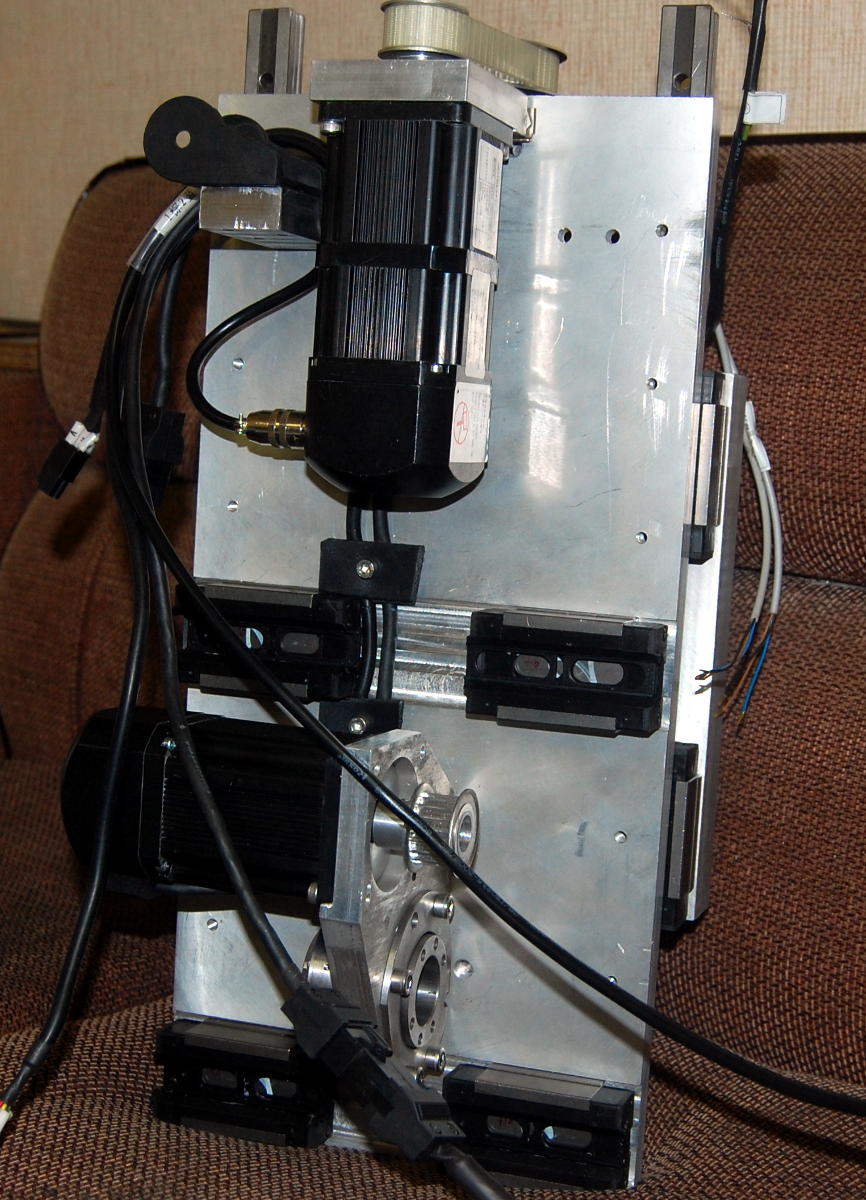

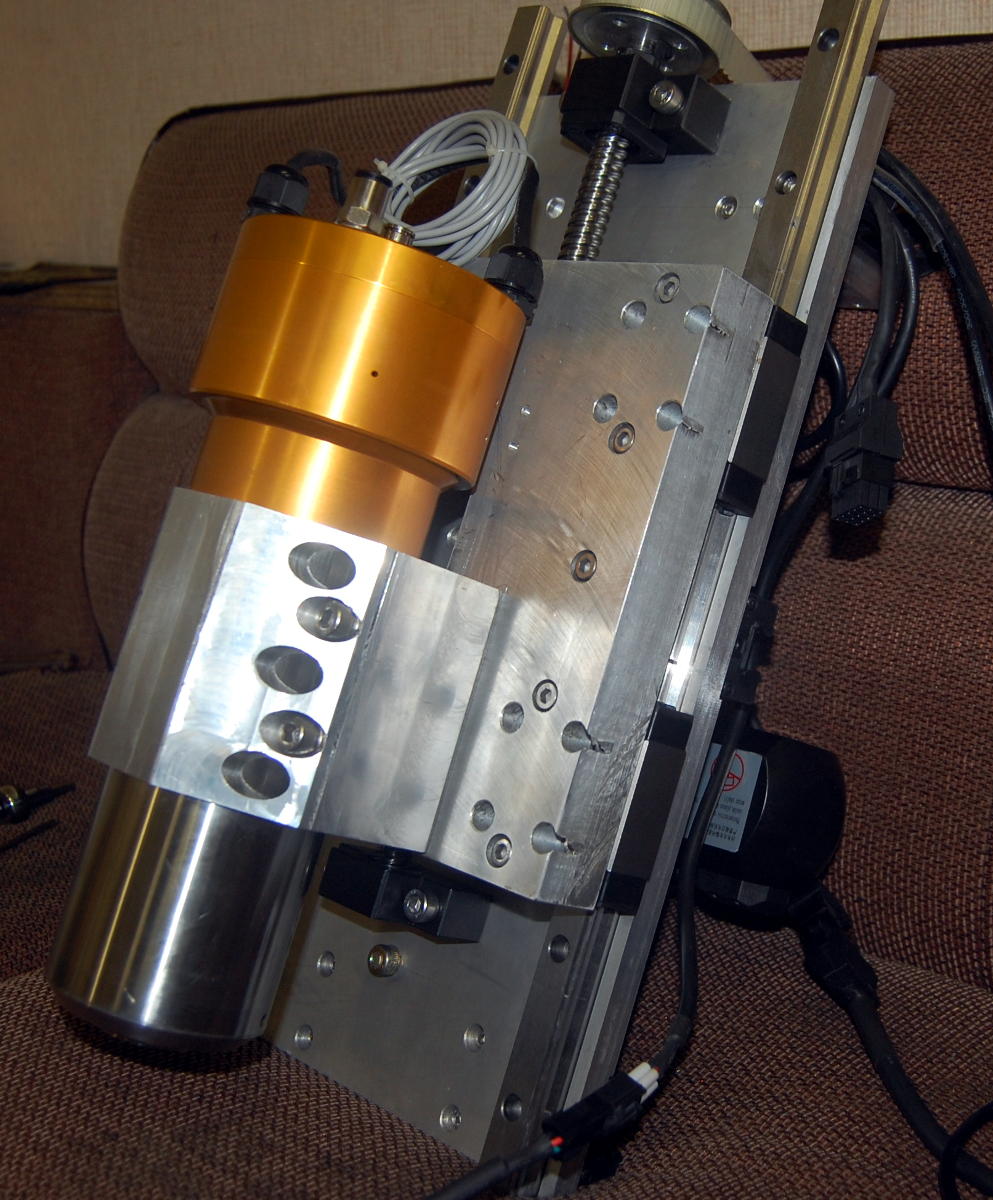

Сообщение pkasy »
примерно так:
DSC_3913.JPG (2867 просмотров) <a class='original' href='./download/file.php?id=14581&mode=view' target=_blank>Загрузить оригинал (177.52 КБ)</a>
DSC_3914.JPG (2867 просмотров) <a class='original' href='./download/file.php?id=14582&mode=view' target=_blank>Загрузить оригинал (178.22 КБ)</a>
Поздравлямс :beer_blow:
Хорошо получается :good:
