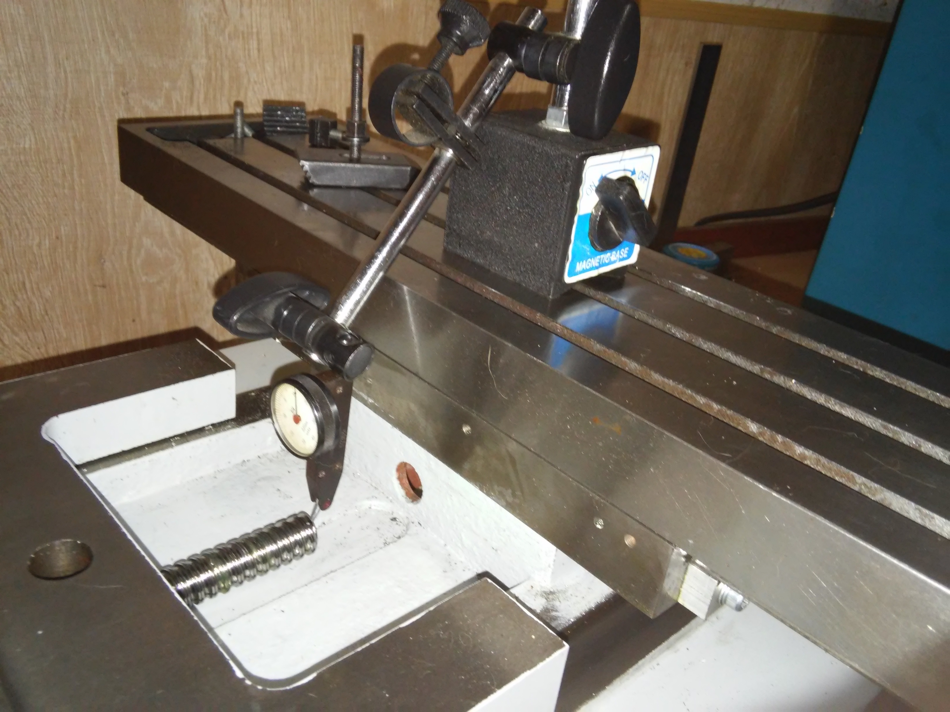

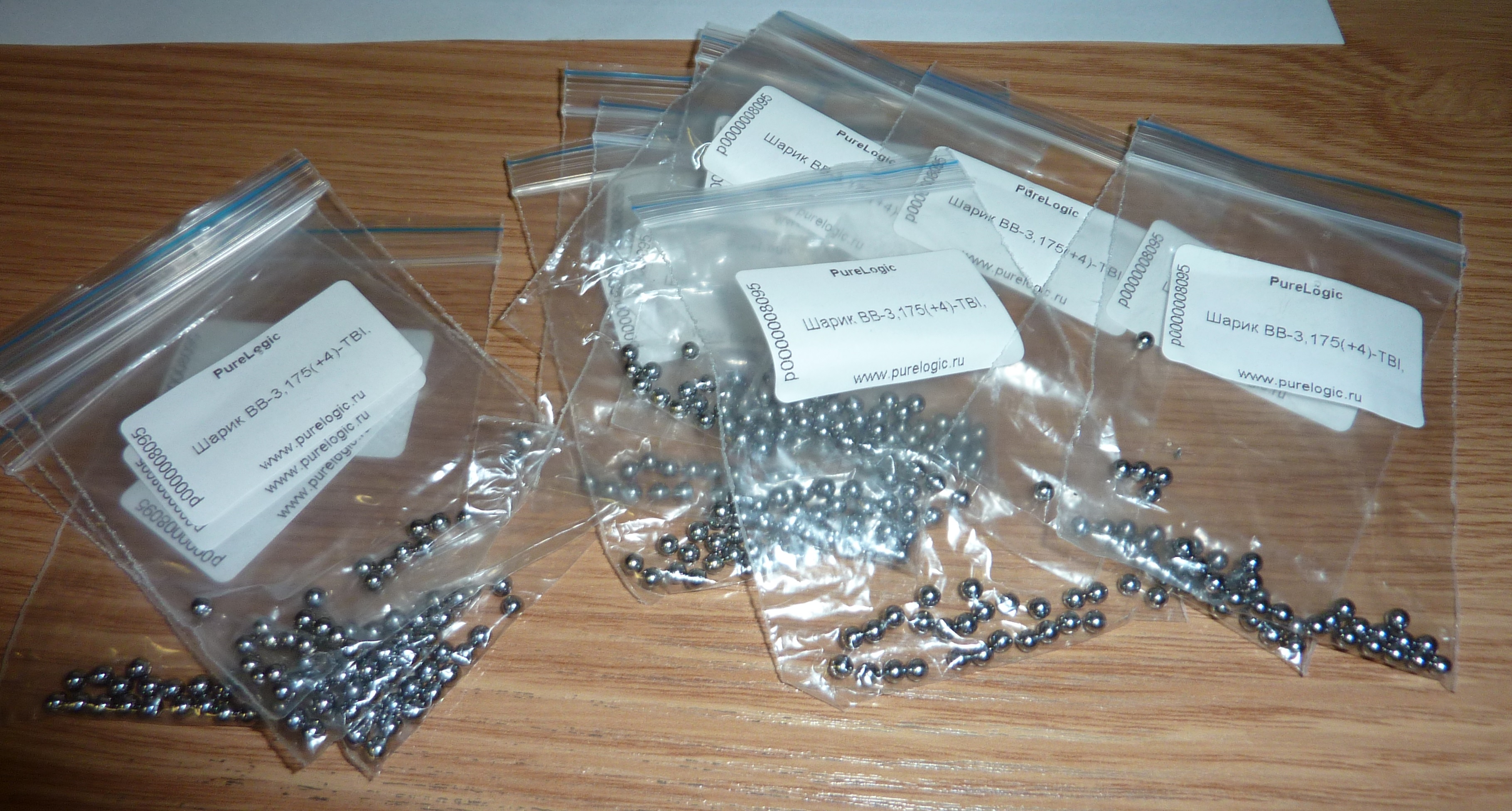

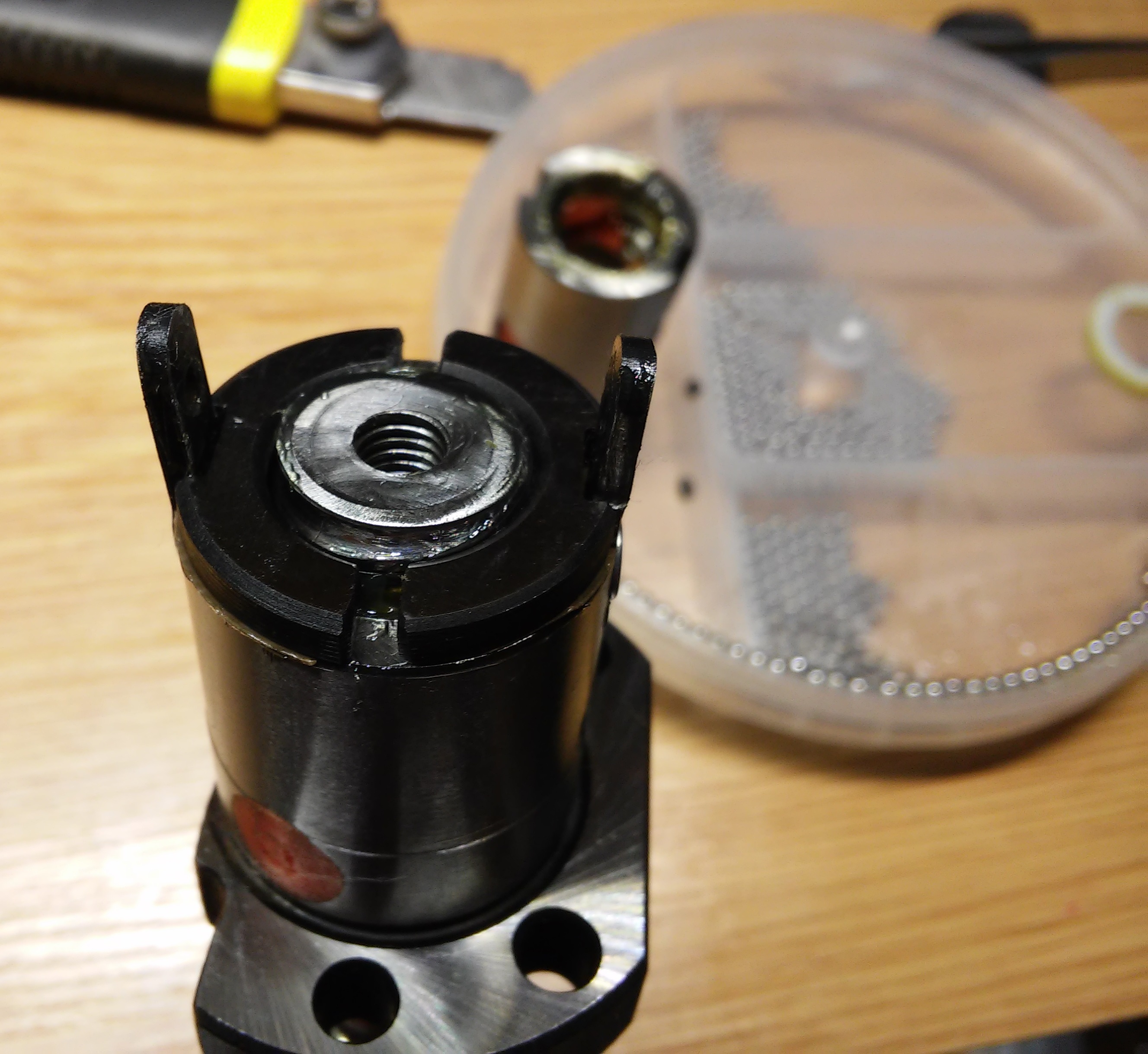

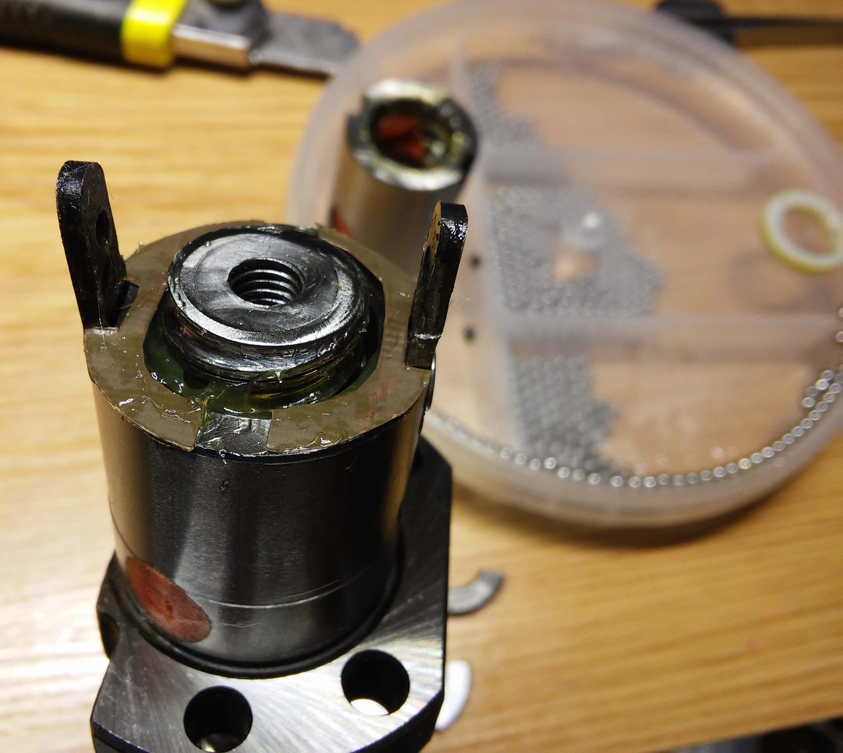

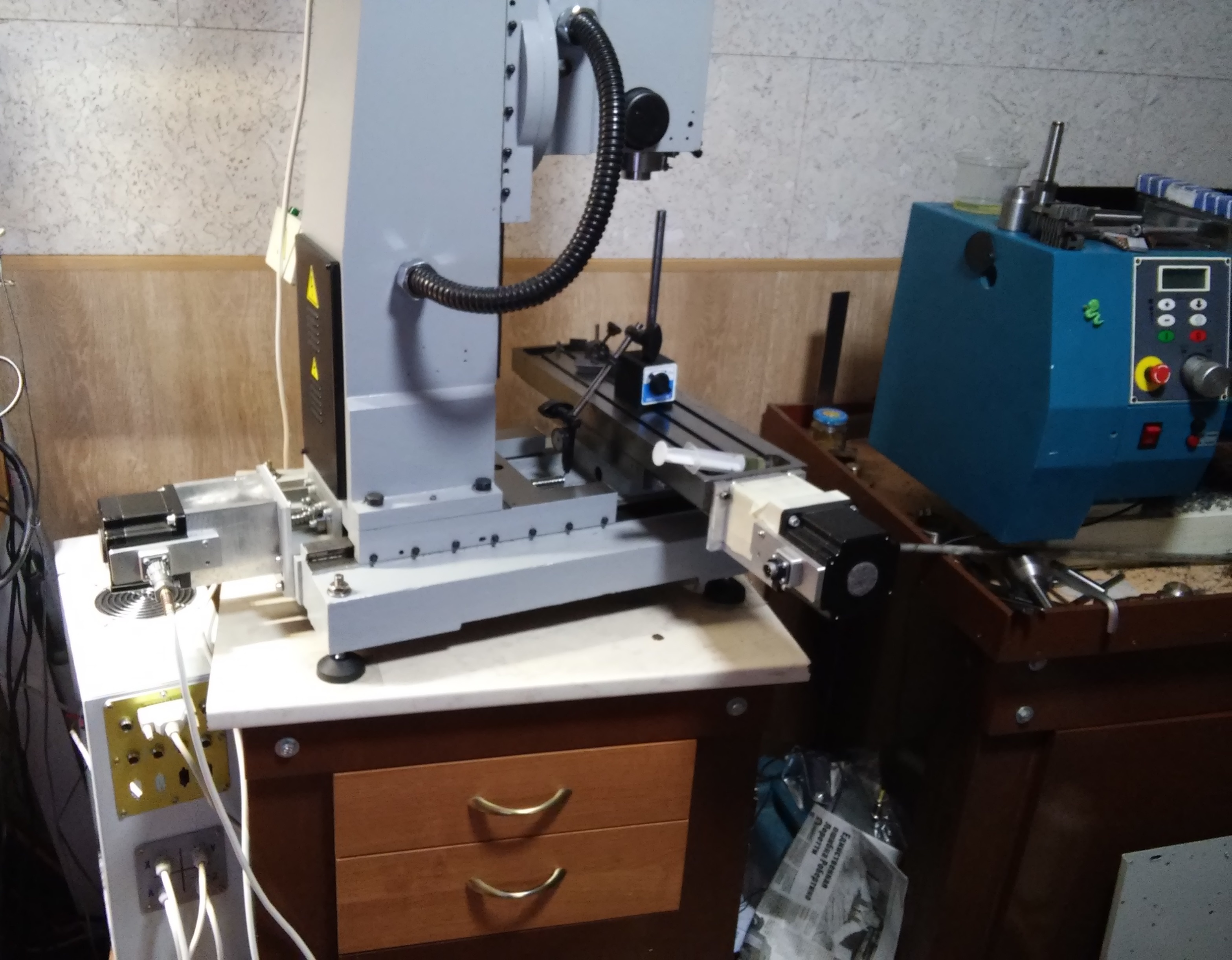

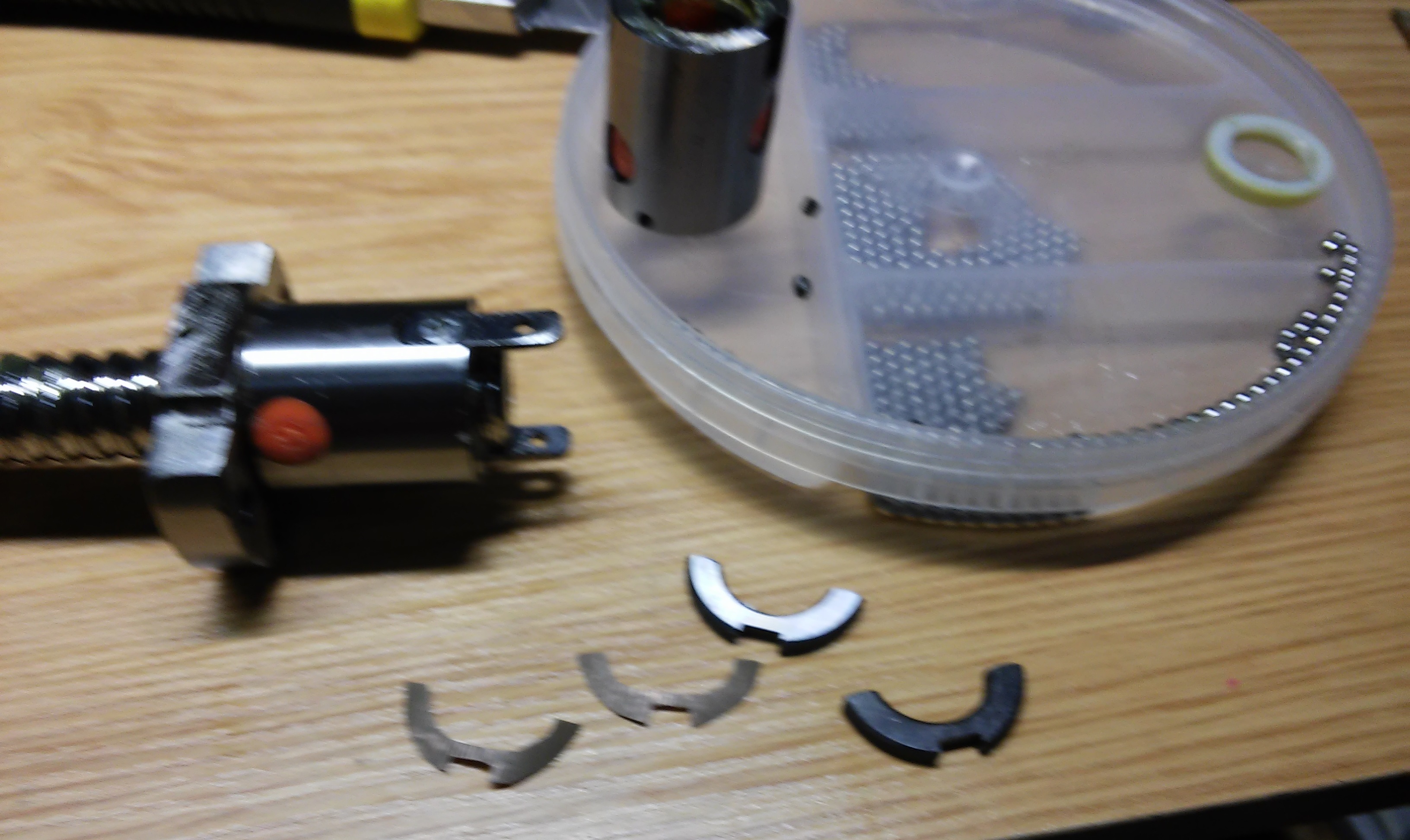

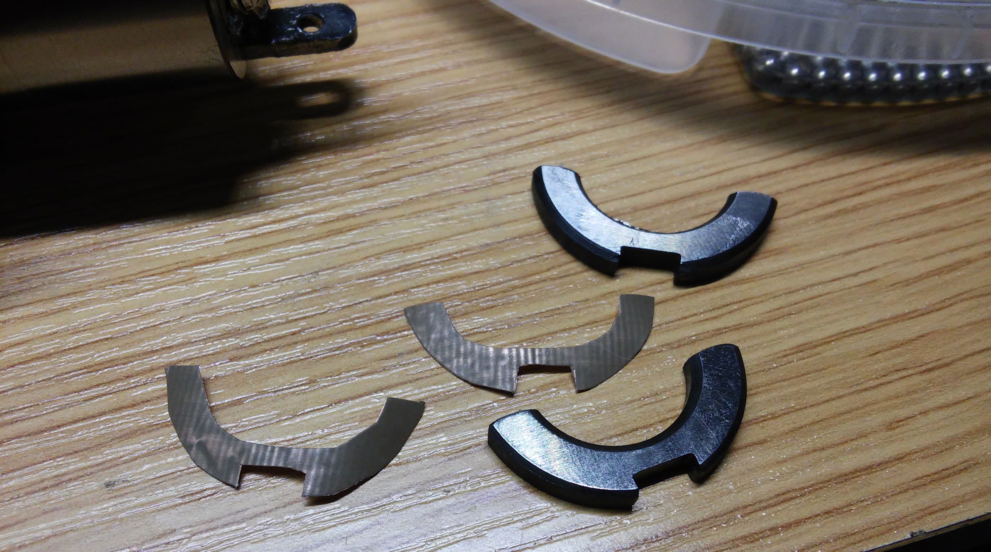

Столкнулся, с проблемой осевого люфта ШВП, тема пошла замены шариков в +.
Как выше писал, на двойной гайке DFU я подложил щупы, гайка и по сей день показывает теже результаты, ну и хрен с ней, это X ось.
Теперь решил отрегулировать Y ось, и сразу заменить шарики в ней, чтобы не подкладывать пластинки, шарики купил +4, разницы после замены ноль :hehehe:
Ладно, предположим, там такие и стояли, в виду случившегося решил так же подложить пластинки, оных не оказалось, по сему воткнул фольгу медную 0,03мм., и что ? Результат ноль :hehehe:
Преднатяг увеличился, гайка ели вращается, а осевой люфт не устранил, вывод, только заменой шариков осевой люфт устранить можно, ага ? :eat: получается ага :hehehe:
Опять шарики покупать, +6 или сразу +10
Кстати в Z оси одинарная гайка, там заменил шарики на +4 и с 0,09мм. люфт "сел" до 0,02мм.
Это результат Z оси. Гайка одинарная TBI винт 1605.

DeNew Lab, ты бы индикатор в конец ШВП воткнул и так же попробовал, возможно у тебя люфт в опоре ;)

aftaev писал(а):возможно у тебя люфт в опоре
Нет, это исключено, и я осведомлён об этом, подшипники в опоре 2 радиально упорных стянутых до "крашилова" стали, как временное действие, чтобы исключить эту возможность, по сему это люфт чисто винта.

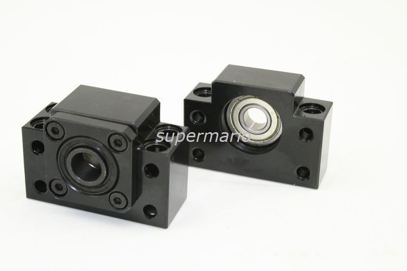

У меня была похожая проблема. Гайку в опоре затянул по максимуму, искал люфт и нашел его именно в опоре. Прикол в том что опора была бракованная(и не одна) и как не затягивай гайку люфт в подшипах не выбрать. Сами подшипы "ходили" в опоре хоть и стянуты. Пришлось под подшипники шайбочку подкладывать.
Все таки бы винт проверить ;)

У меня подшипы легко выбивались из опоры без всякого пресса. Подшипники в опоре держит крышка на 4х болтах. Если два подшипника имеют высоту к примеру 20мм, то глубина в опоре у меня была 20,2мм. Получается что крышка опоры не прижимала обоймы подшипников. А если стягивать гайку на ШВП , то стягиваются внутренние обоймы подшипа, они туго вращаются - но подшипы все равно "ходят" в опоре так как не прижимает их крышка из-за неправильного изготовления опоры ;)

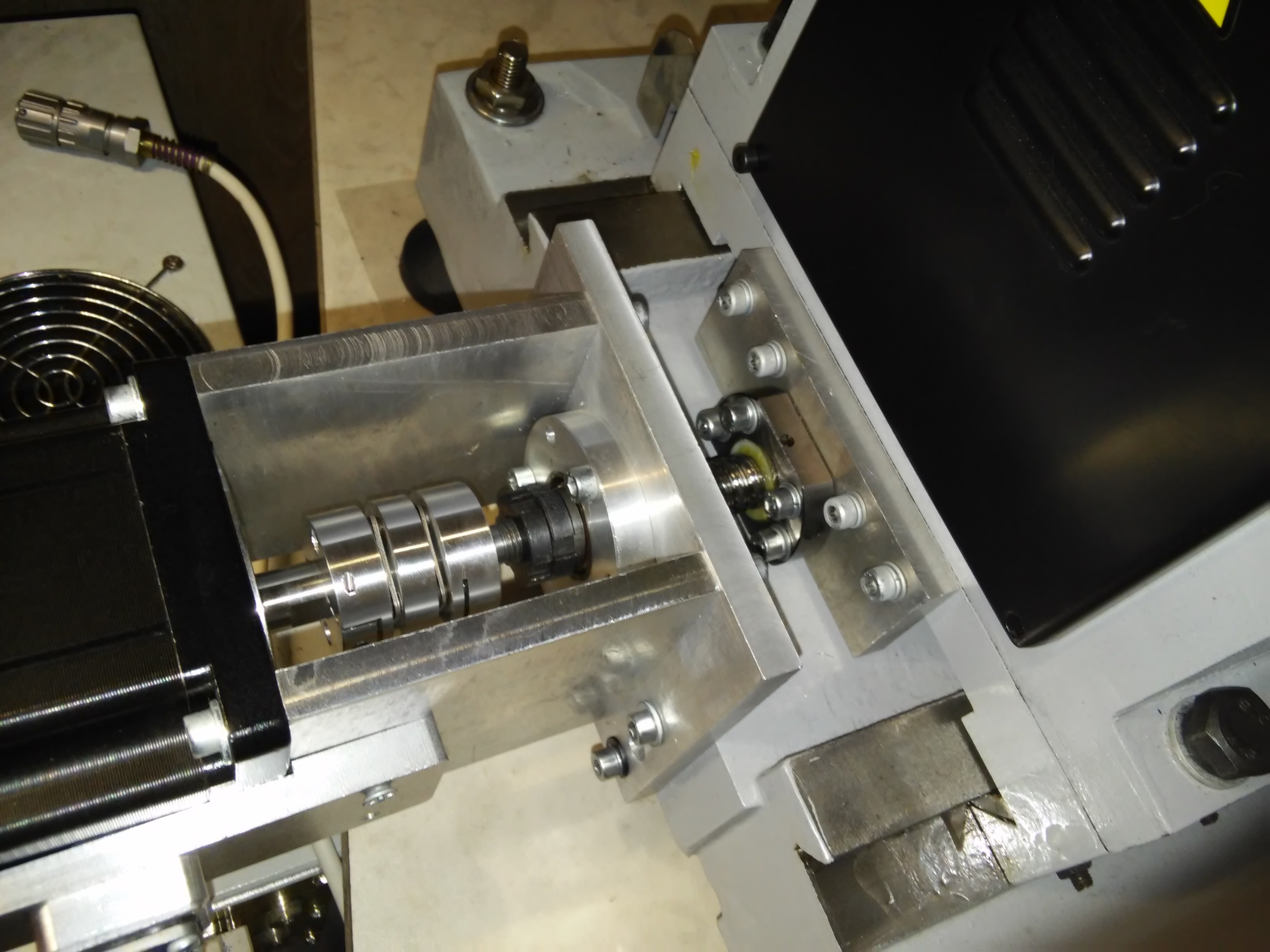

aftaev писал(а):DeNew Lab, Если можешь закрепи индикатор именно на опоре и упри индикатор в конец ШВП и рукой взад/перед потаскай винт ШВП.
Чёт не очень я понял, а точней это не получится, я так измерил сейчас:

DeNew Lab писал(а):Тут не спорю, подшипники мёртво должны стоять, но и опоры из дюраля тоже не айс, но по любому запрессовывать надо, а не от руки. Опоры переделывать буду, сейчас модернизация идёт, но решил начать с ШВП, а тут вот как...
А у тебя самодельные? У меня китайские "заводские" из чернухи сделанные - про них речь вел :)
Вот в этих опорах подшипы могут неплохо "гулять". И хоть зазатягивайся гайкой ;)
01.jpg (5965 просмотров) <a class='original' href='./download/file.php?id=63119&sid=82f8ca2103e56806caed30ea56c70fed&mode=view' target=_blank>Загрузить оригинал (25.45 КБ)</a>
Сообщения: 34042
Re: ШВП и люфт
DeNew Lab писал(а):Чёт не очень я понял, а точней это не получится, я так измерил сейчас:
В таком положении потяни стол взад/вперед. Покажет не только люфт, но и деформацию пластины и растяжение винта ;)
