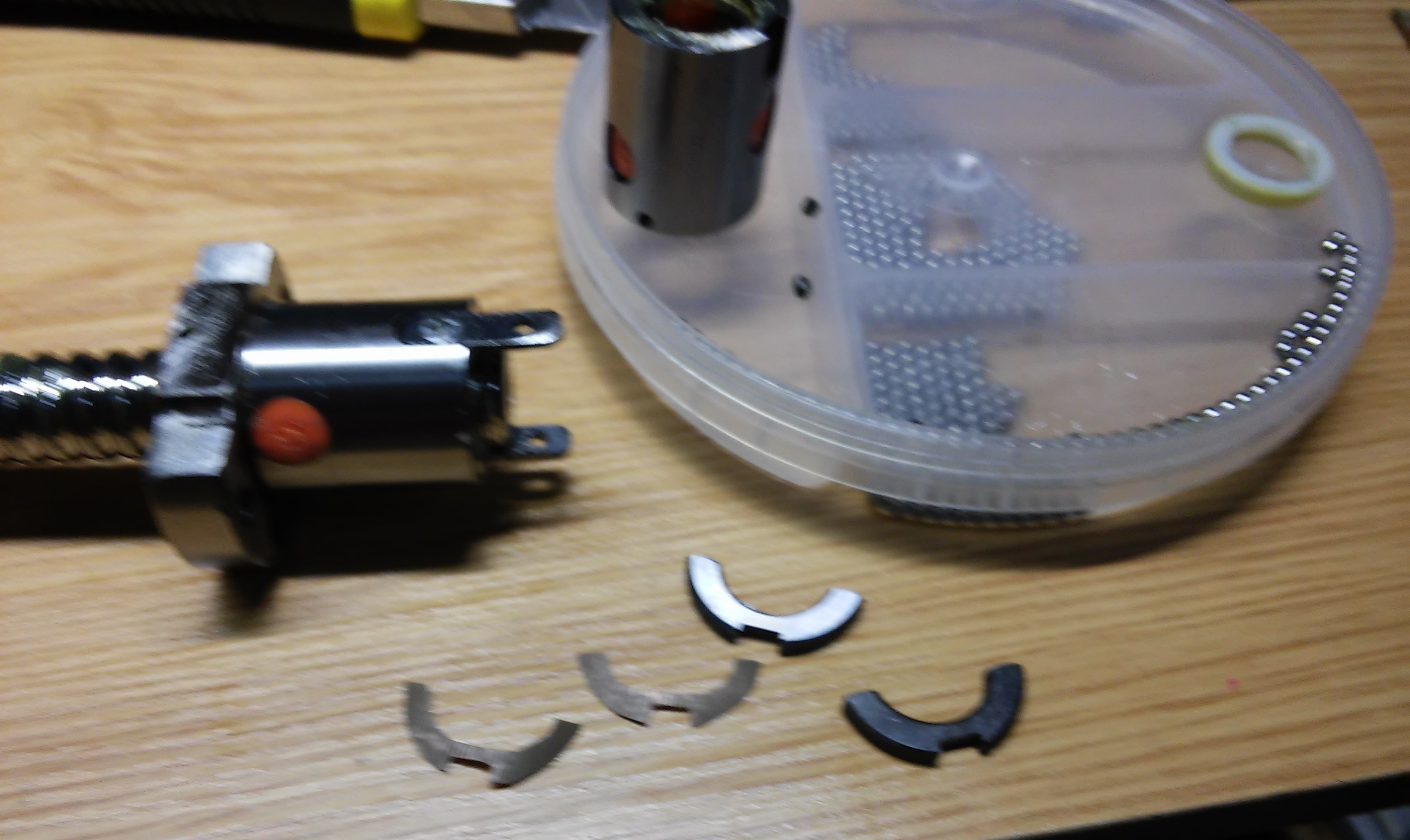

А сколько шариков должно быть в гайке швпЭшной ? ))) Двойная гайка TBI у меня, в фланце 52 шарика 3х17штук, в второй части 48 3х16штук это у всех так ?
А так же я так и не смог найти информацию, как выбрать люфт, преднатяг новой гайки меня не устраивает, но как её регулировать, не известно, тоесть тема понятна, что между 2х половинок увеличить толщину шайб, но где их брать, и они в гайке так же калёные, короче хелп ми :-(
Разве, что ещё подложить, под шайбы к примеру щупы измерительные для авто ?

Короче купил щупы автомобильные, вставил, и люфт устранил, с 0,06мм. до 0,02мм. что меня устроит полностью.

Столкнулся, с проблемой осевого люфта ШВП, тема пошла замены шариков в +.
Как выше писал, на двойной гайке DFU я подложил щупы, гайка и по сей день показывает теже результаты, ну и хрен с ней, это X ось.
Теперь решил отрегулировать Y ось, и сразу заменить шарики в ней, чтобы не подкладывать пластинки, шарики купил +4, разницы после замены ноль :hehehe:
Ладно, предположим, там такие и стояли, в виду случившегося решил так же подложить пластинки, оных не оказалось, по сему воткнул фольгу медную 0,03мм., и что ? Результат ноль :hehehe:
Преднатяг увеличился, гайка ели вращается, а осевой люфт не устранил, вывод, только заменой шариков осевой люфт устранить можно, ага ? :eat: получается ага :hehehe:
Опять шарики покупать, +6 или сразу +10
Кстати в Z оси одинарная гайка, там заменил шарики на +4 и с 0,09мм. люфт "сел" до 0,02мм.
Это результат Z оси. Гайка одинарная TBI винт 1605.

DeNew Lab, ты бы индикатор в конец ШВП воткнул и так же попробовал, возможно у тебя люфт в опоре ;)

aftaev писал(а):возможно у тебя люфт в опоре
Нет, это исключено, и я осведомлён об этом, подшипники в опоре 2 радиально упорных стянутых до "крашилова" стали, как временное действие, чтобы исключить эту возможность, по сему это люфт чисто винта.

Re: ШВП и люфт
У меня была похожая проблема. Гайку в опоре затянул по максимуму, искал люфт и нашел его именно в опоре. Прикол в том что опора была бракованная(и не одна) и как не затягивай гайку люфт в подшипах не выбрать. Сами подшипы "ходили" в опоре хоть и стянуты. Пришлось под подшипники шайбочку подкладывать.
Все таки бы винт проверить ;)

aftaev писал(а):У меня была похожая проблема.
да нет понимаете, тут фишка в том, что в опоре подшипники были заведомо мной проверены, и стянуты и посажены прессом, и после опять проверены, люфт 0.000 ну условно.
aftaev писал(а):Все таки бы винт проверить
ладно уговорил винт проверю, не так сложно, хотя его "жопка" торец не очень чисто мной обработан.
Проверил, удивился, что люфт вообще есть, (в натуре для теста перетянуты подшипники) но он ровно 0,01мм. но значит погрешность винта 0,03мм. + подшипники, попробую ещё затянуть их.

Re: ШВП и люфт
У меня подшипы легко выбивались из опоры без всякого пресса. Подшипники в опоре держит крышка на 4х болтах. Если два подшипника имеют высоту к примеру 20мм, то глубина в опоре у меня была 20,2мм. Получается что крышка опоры не прижимала обоймы подшипников. А если стягивать гайку на ШВП , то стягиваются внутренние обоймы подшипа, они туго вращаются - но подшипы все равно "ходят" в опоре так как не прижимает их крышка из-за неправильного изготовления опоры ;)

Тут не спорю, подшипники мёртво должны стоять, но и опоры из дюраля тоже не айс, но по любому запрессовывать надо, а не от руки. Опоры переделывать буду, сейчас модернизация идёт, но решил начать с ШВП, а тут вот как...
Кстати, регулируя натяг подшипников, есть определённая грань, после которой ещё сильней натяг уже не добавляет ровно не чего, кроме как разрушит подшипник или износ за день...
Выводы ? Подшипники Г... стоят 7001АС

Re: ШВП и люфт
DeNew Lab писал(а):Тут не спорю, подшипники мёртво должны стоять, но и опоры из дюраля тоже не айс, но по любому запрессовывать надо, а не от руки. Опоры переделывать буду, сейчас модернизация идёт, но решил начать с ШВП, а тут вот как...
А у тебя самодельные? У меня китайские "заводские" из чернухи сделанные - про них речь вел :)
Вот в этих опорах подшипы могут неплохо "гулять". И хоть зазатягивайся гайкой ;)
