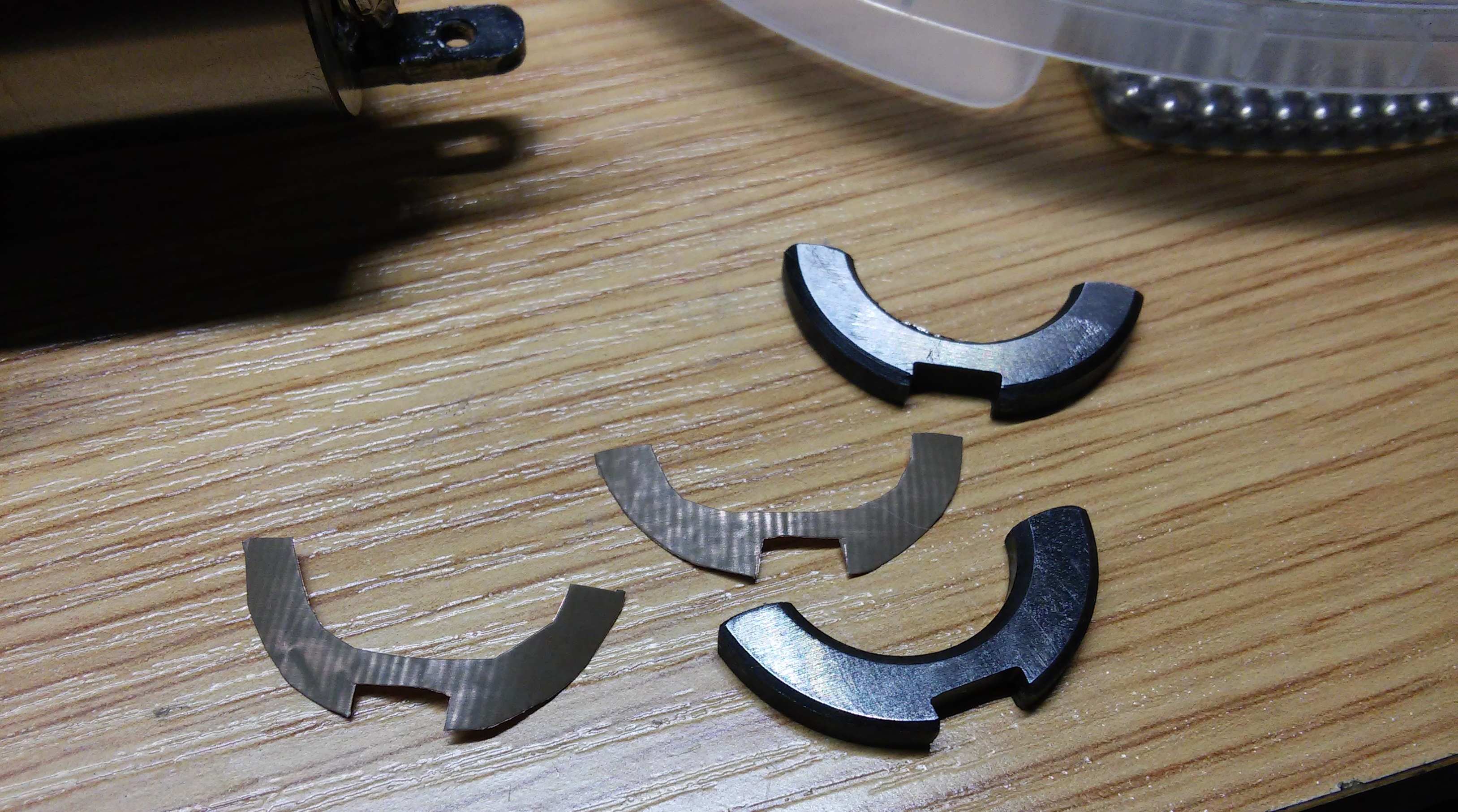

А сколько шариков должно быть в гайке швпЭшной ? ))) Двойная гайка TBI у меня, в фланце 52 шарика 3х17штук, в второй части 48 3х16штук это у всех так ?
А так же я так и не смог найти информацию, как выбрать люфт, преднатяг новой гайки меня не устраивает, но как её регулировать, не известно, тоесть тема понятна, что между 2х половинок увеличить толщину шайб, но где их брать, и они в гайке так же калёные, короче хелп ми :-(
Разве, что ещё подложить, под шайбы к примеру щупы измерительные для авто ?

Короче купил щупы автомобильные, вставил, и люфт устранил, с 0,06мм. до 0,02мм. что меня устроит полностью.

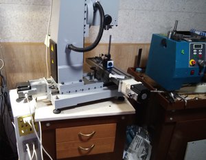

Столкнулся, с проблемой осевого люфта ШВП, тема пошла замены шариков в +.
Как выше писал, на двойной гайке DFU я подложил щупы, гайка и по сей день показывает теже результаты, ну и хрен с ней, это X ось.
Теперь решил отрегулировать Y ось, и сразу заменить шарики в ней, чтобы не подкладывать пластинки, шарики купил +4, разницы после замены ноль :hehehe:
Ладно, предположим, там такие и стояли, в виду случившегося решил так же подложить пластинки, оных не оказалось, по сему воткнул фольгу медную 0,03мм., и что ? Результат ноль :hehehe:
Преднатяг увеличился, гайка ели вращается, а осевой люфт не устранил, вывод, только заменой шариков осевой люфт устранить можно, ага ? :eat: получается ага :hehehe:
Опять шарики покупать, +6 или сразу +10
Кстати в Z оси одинарная гайка, там заменил шарики на +4 и с 0,09мм. люфт "сел" до 0,02мм.
Это результат Z оси. Гайка одинарная TBI винт 1605.

Re: ШВП и люфт
DeNew Lab, ты бы индикатор в конец ШВП воткнул и так же попробовал, возможно у тебя люфт в опоре ;)

aftaev писал(а):возможно у тебя люфт в опоре
Нет, это исключено, и я осведомлён об этом, подшипники в опоре 2 радиально упорных стянутых до "крашилова" стали, как временное действие, чтобы исключить эту возможность, по сему это люфт чисто винта.
