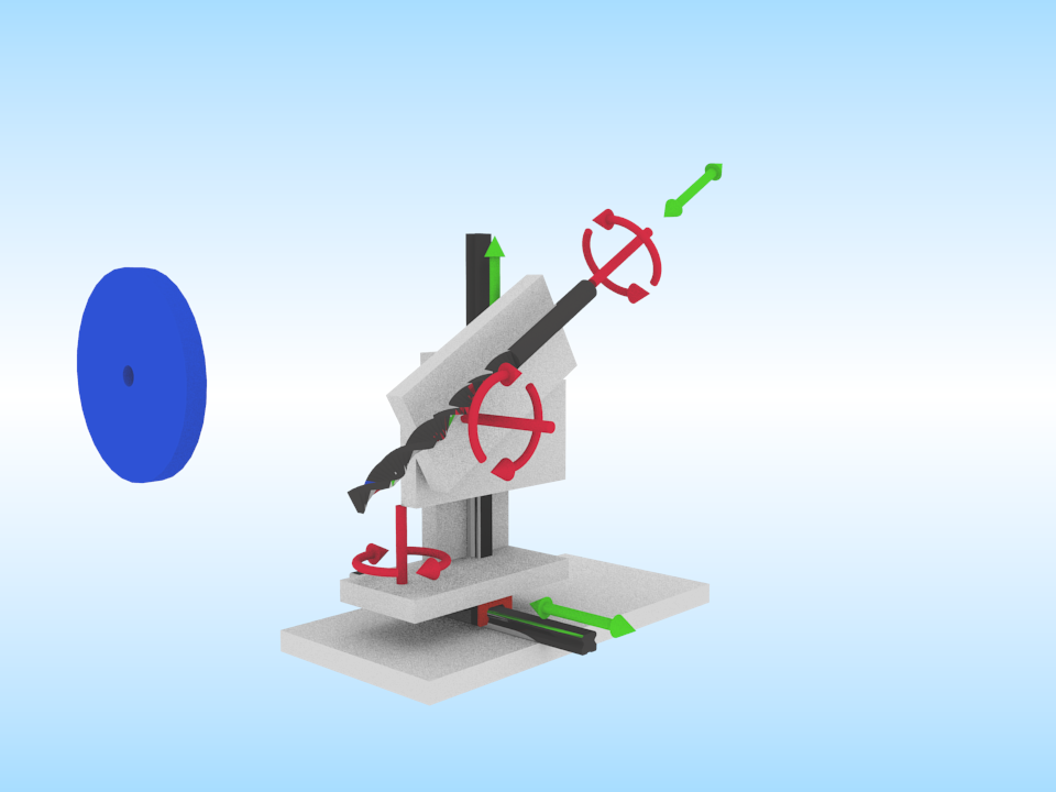

приспособа для заточки сверел
Re: приспособа для заточки сверел
Типо такого?
grinder_0002.png (4149 просмотров) <a class='original' href='./download/file.php?id=20997&mode=view' target=_blank>Загрузить оригинал (109.11 КБ)</a>
aegis
Сообщения: 3115
Репутация: 1810
Настоящее имя: Михайло
Сообщение aegis »
Nick, да, но опять же вдоль оси не стоит делать - будет сильно габаритно или не сможешь длинный бур по бетону (для примера) заточить
нікому нічого не нав'язую.
А его так и так не закрепить будет, его же в патрон/цангу крепить надо будет, т.е. за хвостовик...
Да, и еще, продольный привод вдоль оси сверла/фрезы полезен если будем ленточки точить... (раз уж делать так для всего! :) )

еще нужно не забыть про дрессер и систему измерения...
уже кто-то начал строить ? :)
Алексс писал(а): про дрессер и систему измерения...
Какие именно? И что за дрессер?
Алексс
Сообщения: 2099
Репутация: 266
Заслуга: IQ32
Откуда: Прага
Сообщение Алексс »
Nick, абразивный круг изнашивается, его размер и форму нужно корректировать.
для этого и есть dresser. простейший вариант - алмазный карандаш.
ну и измерять получающиеся детальки как-то надо, чтобы вовремя править диск и вводить коррекцию на струмент.
Так бы и сказал :).
Измериловка нужна на сколько я понимаю чтобы правильно выставить режущую кромку, плюс длинну померить...
Ну может еще наклон ленточки, но это уже сложнее...

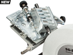

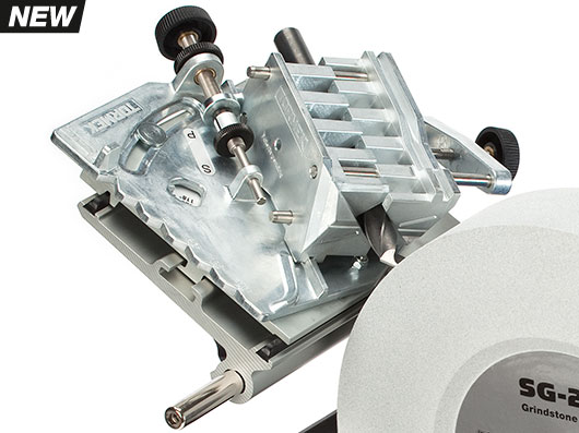

NightV, у тебя есть опыт работы с tormek dbs-22?
нет, на я знаю что это за инструмент.
красиво но долго.
у меня занимает "подправить" сверло 10-20 секунд, неспеша переточить (если новое) 20-40. (это про 10мм)
после заточки просверлить примерно 18-25 метров (D9 mm, нержа 304L, америкос стандарт, у нас так) до "подправить", вам мало?
или Вы считаете что ручками работать не возможно? руки многое могут, если их тренировать ;) ну и глазу тоже немного нужна тренировка.
зато раз и на всю жизнь ;) это как велосипед.
