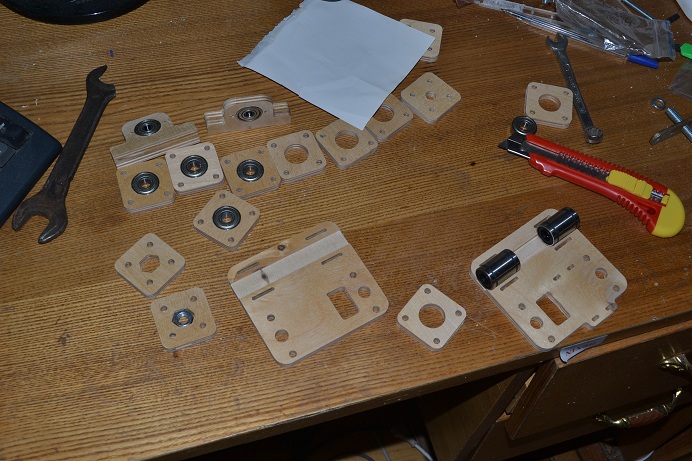

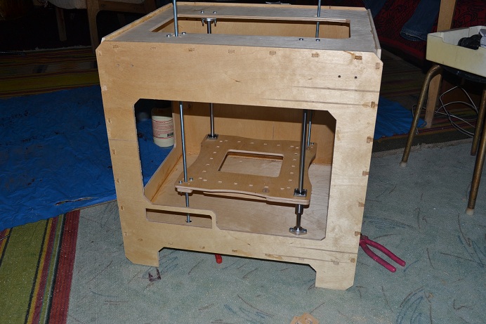

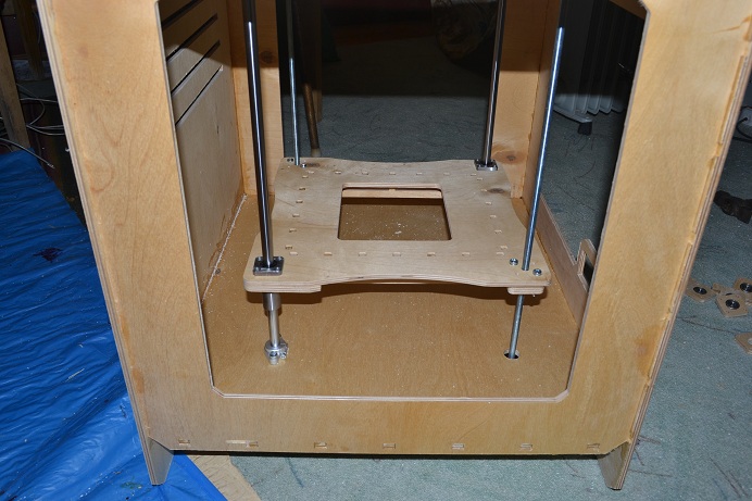

Всем привет.
Вот выкладываю фото сессию.
Сейчас занят поиском замкнутого зубчатого ремня.
DSC_0461.JPG (5390 просмотров) <a class='original' href='./download/file.php?id=11927&mode=view' target=_blank>Загрузить оригинал (183.87 КБ)</a>
DSC_0463.JPG (5390 просмотров) <a class='original' href='./download/file.php?id=11928&mode=view' target=_blank>Загрузить оригинал (159.08 КБ)</a>
DSC_0464.JPG (5390 просмотров) <a class='original' href='./download/file.php?id=11929&mode=view' target=_blank>Загрузить оригинал (149.09 КБ)</a>

А для чего замкнутый? ось Z синхронизировать?
DrDWoo
Сообщения: 272
Зарегистрирован: 25 окт 2012, 11:03
Репутация: 7
Откуда: Тула
Re: 3D принтер на основе replicator
Сообщение DrDWoo »
Да. Думал сначала шестеренками соединить, а в середине двигатель, но они по 350 мм в диаметре получаются))) Это через чур)
Тяжесть — это хорошо. Тяжесть — это надежно. Даже если не выстрелит, таким всегда можно дать по голове.
