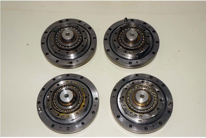

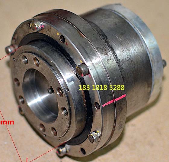

из серии CSF-25-160 мне эти понравились, только по фото не видно, чтобы на выходе мощные подшипники были.
http://item.taobao.com/item.htm?spm=a23 ... 9627573808
Untitled-2 copy.jpg (5308 просмотров) <a class='original' href='./download/file.php?id=25917&mode=view' target=_blank>Загрузить оригинал (65.49 КБ)</a>
Re: 4 поворотная ось
Подшипник с обратной стороны, хорошо бы фотку оттуда :)
Редукция не велика будет?

Александр_ писал(а):из серии CSF-25-160 мне эти понравились,
Это ОЧЕНЬ большая редукция , слишком медленно крутится будет, даже на полных оборотах сервы (3000 например ).
1/50 само то .

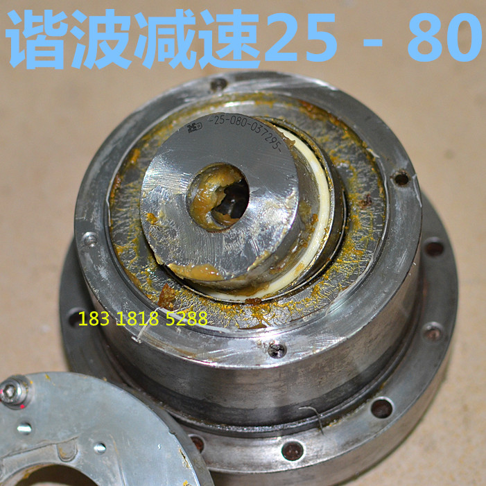

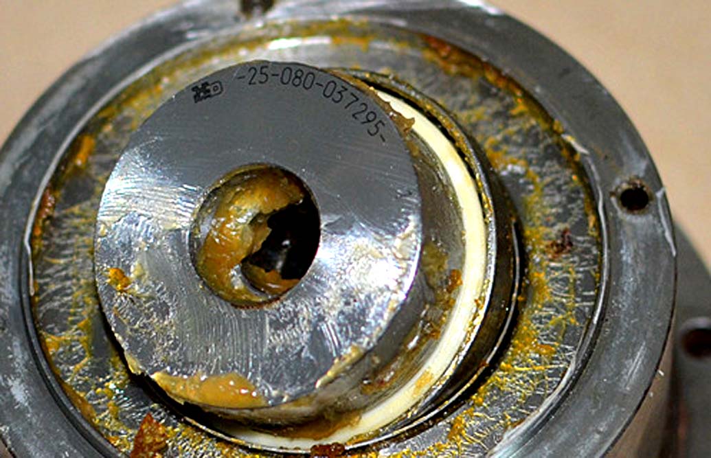

возвращаясь к своему вопросу: получается, редуктор как на фото изначально не подходит для поворотной оси? нужен еще специальный подшипник?
Untitled-1 copy.jpg (5148 просмотров) <a class='original' href='./download/file.php?id=26376&mode=view' target=_blank>Загрузить оригинал (118.24 КБ)</a>
Да.
Александр_
Сообщения: 1740
Репутация: 122
Сообщение Александр_ »

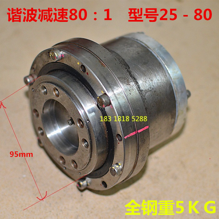

а вот у этого судя по всему, все на месте (я про перекрестно-роликовые подшипники)? приглянулся. модель 25-80
что-то фотки с первого раза не вставились
Untitled-1 copy.jpg (5040 просмотров) <a class='original' href='./download/file.php?id=26818&mode=view' target=_blank>Загрузить оригинал (61.06 КБ)</a>
Untitled-2 copy.jpg (5040 просмотров) <a class='original' href='./download/file.php?id=26819&mode=view' target=_blank>Загрузить оригинал (119.53 КБ)</a>
Александр_
Сообщения: 1740
Репутация: 122
никак не пойму - у всех редукторов 25-80 в основном выходной вал 50-55мм, а у этого 95. нестандартная конструкция?
Все может быть :)
Я когда рисовал поворотку, то брал данные с Пдф, а когда пришел редуктор , то его перемерял и многие размеры не совпали. Хотя марка та же
Может меняют со временем

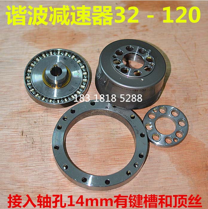

этот мне по габаритам и прочим параметрам приглянулся. субя по виду на выходе должен быть роликовый подшипник (поправьте если ошибаюсь). странно, что такой большой диаметр выходного вала, хотя для меня как рах хорошо (патрон сотка планируется).
А где ты увидел , что вал такого диаметра?
На фотках выход с обратной стороны

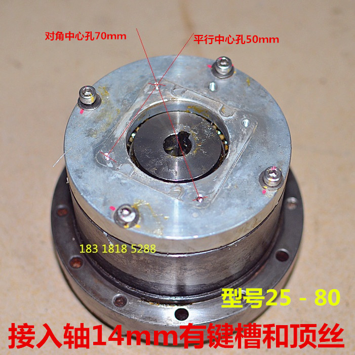

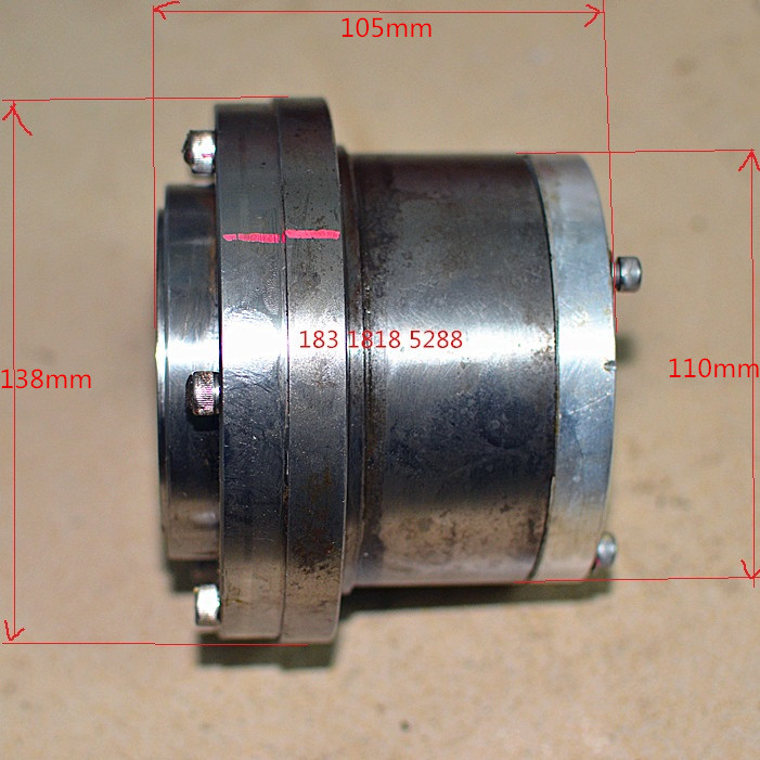

вот полные фотки. правда, как назло, продавец на связь не выходит
T2R9j2XwhaXXXXXXXX_!!57027925.jpg (4963 просмотра) <a class='original' href='./download/file.php?id=26845&mode=view' target=_blank>Загрузить оригинал (151.3 КБ)</a>
T2Rjn3XsVaXXXXXXXX_!!57027925.jpg (4963 просмотра) <a class='original' href='./download/file.php?id=26846&mode=view' target=_blank>Загрузить оригинал (176.6 КБ)</a>
T2ON_3Xt8aXXXXXXXX_!!57027925.jpg (4963 просмотра) <a class='original' href='./download/file.php?id=26847&mode=view' target=_blank>Загрузить оригинал (161.77 КБ)</a>
T24IL4XpdaXXXXXXXX_!!57027925.jpg (4963 просмотра) <a class='original' href='./download/file.php?id=26848&mode=view' target=_blank>Загрузить оригинал (126.31 КБ)</a>
Похоже в нем не перекрестный подшипник?

так я про это и спрашивал - мне как раз с перекрестным нужно. как-то по фото это можно определить?
http://www.ebay.com/itm/CSF-25-50-2UM-0 ... 3a81f66135
Смотри, там где выход стоит перекрестный подшипник, он установлен через несколько проставок
Сверху куча болтов для крепления
А на твоем этих проставок нет, это наводит на предположение , что там другой подшипник, но не настаиваю :)

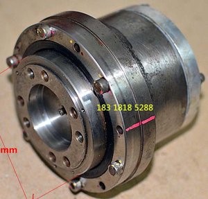

Бери этот http://item.taobao.com/item.htm?spm=a23 ... 8087079770
Пока я не купил :D
Александр_
Сообщения: 1740
Репутация: 122
да, этот лот тоже видел. не маловат диаметр выходного фланца чтобы на него 100мм патрон вешать?
P.S. вроде это то же самый неуловимый продавец.
at90
Сообщения: 647
Репутация: 174
Сообщение at90 »
там внутри перекрестные ролики около 4мм диаметром.
У меня такой же , тока редукция 100
Патрон 100, пилькаю дюральку не спеша

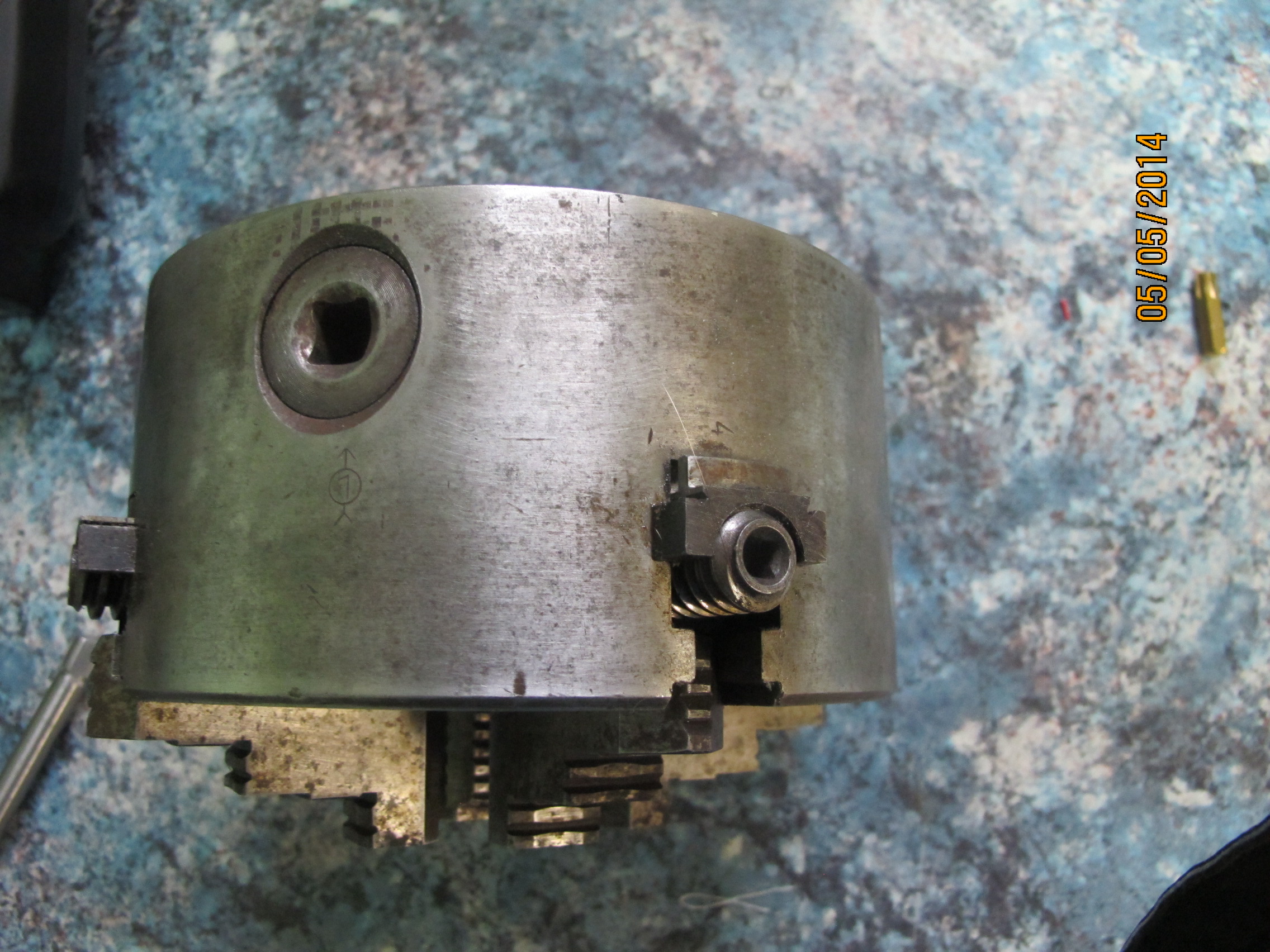

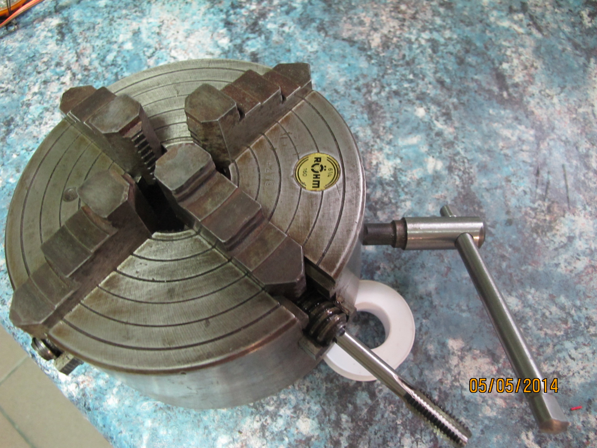

Прикупили классный фирменный 160 патрон на 4 ось
У него кулачки работают Независимо и Зависимо :good:
Типо хошь крути каждый отдельно, а хошь все разом, раньше таких патронов не видел
