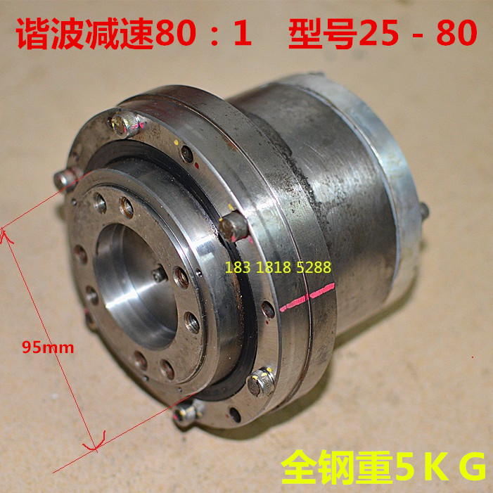

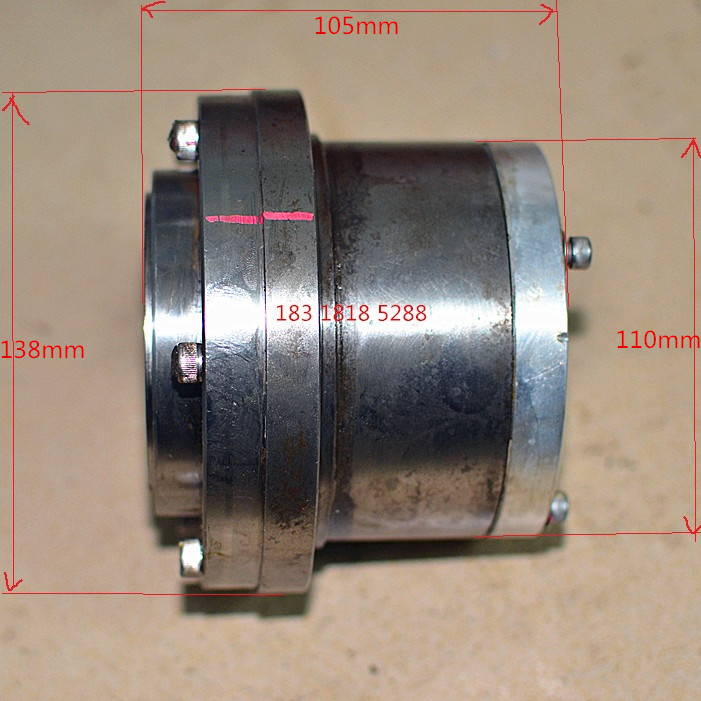

а вот у этого судя по всему, все на месте (я про перекрестно-роликовые подшипники)? приглянулся. модель 25-80
что-то фотки с первого раза не вставились
Untitled-1 copy.jpg (5312 просмотров) <a class='original' href='./download/file.php?id=26818&mode=view' target=_blank>Загрузить оригинал (61.06 КБ)</a>
Untitled-2 copy.jpg (5312 просмотров) <a class='original' href='./download/file.php?id=26819&mode=view' target=_blank>Загрузить оригинал (119.53 КБ)</a>
Александр_
Сообщения: 1740
Репутация: 122
Re: 4 поворотная ось
Сообщение Александр_ »
никак не пойму - у всех редукторов 25-80 в основном выходной вал 50-55мм, а у этого 95. нестандартная конструкция?
Все может быть :)
Я когда рисовал поворотку, то брал данные с Пдф, а когда пришел редуктор , то его перемерял и многие размеры не совпали. Хотя марка та же
Может меняют со временем
Александр_
Сообщения: 1740
Репутация: 122
этот мне по габаритам и прочим параметрам приглянулся. субя по виду на выходе должен быть роликовый подшипник (поправьте если ошибаюсь). странно, что такой большой диаметр выходного вала, хотя для меня как рах хорошо (патрон сотка планируется).

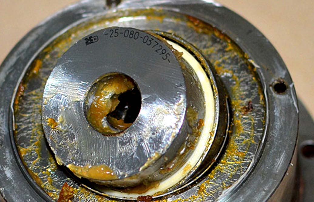

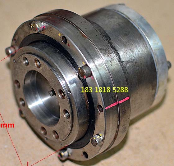

Александр_
Сообщения: 1740
Репутация: 122
вот полные фотки. правда, как назло, продавец на связь не выходит
T2R9j2XwhaXXXXXXXX_!!57027925.jpg (5235 просмотров) <a class='original' href='./download/file.php?id=26845&mode=view' target=_blank>Загрузить оригинал (151.3 КБ)</a>
T2Rjn3XsVaXXXXXXXX_!!57027925.jpg (5235 просмотров) <a class='original' href='./download/file.php?id=26846&mode=view' target=_blank>Загрузить оригинал (176.6 КБ)</a>
T2ON_3Xt8aXXXXXXXX_!!57027925.jpg (5235 просмотров) <a class='original' href='./download/file.php?id=26847&mode=view' target=_blank>Загрузить оригинал (161.77 КБ)</a>
T24IL4XpdaXXXXXXXX_!!57027925.jpg (5235 просмотров) <a class='original' href='./download/file.php?id=26848&mode=view' target=_blank>Загрузить оригинал (126.31 КБ)</a>
Похоже в нем не перекрестный подшипник?
Александр_
Сообщения: 1740
Репутация: 122
так я про это и спрашивал - мне как раз с перекрестным нужно. как-то по фото это можно определить?
http://www.ebay.com/itm/CSF-25-50-2UM-0 ... 3a81f66135
Смотри, там где выход стоит перекрестный подшипник, он установлен через несколько проставок
Сверху куча болтов для крепления
А на твоем этих проставок нет, это наводит на предположение , что там другой подшипник, но не настаиваю :)
