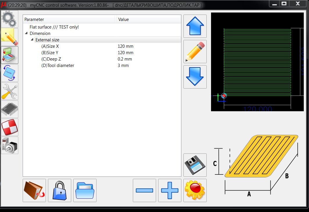

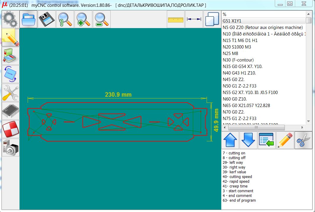

Не много про софт майСНС.
Пока станка нету, но тем не менее играюсь по полной.
Не давно опробовал редактор Г кодов
Удобная штука. Можно оперативно поправить нужную позицию, сохранить данные во внутреннюю память
или внешний носитель.
Мышь и клава не требуется, все изменения доступны через тачскрин.
Но я пока пробую мышкой, панелька едет.
Есть библиотека с набором деталей типа квадрат , круг и подобных.
Удобно в плане обработки заготовок , не надо делать уп в каме.

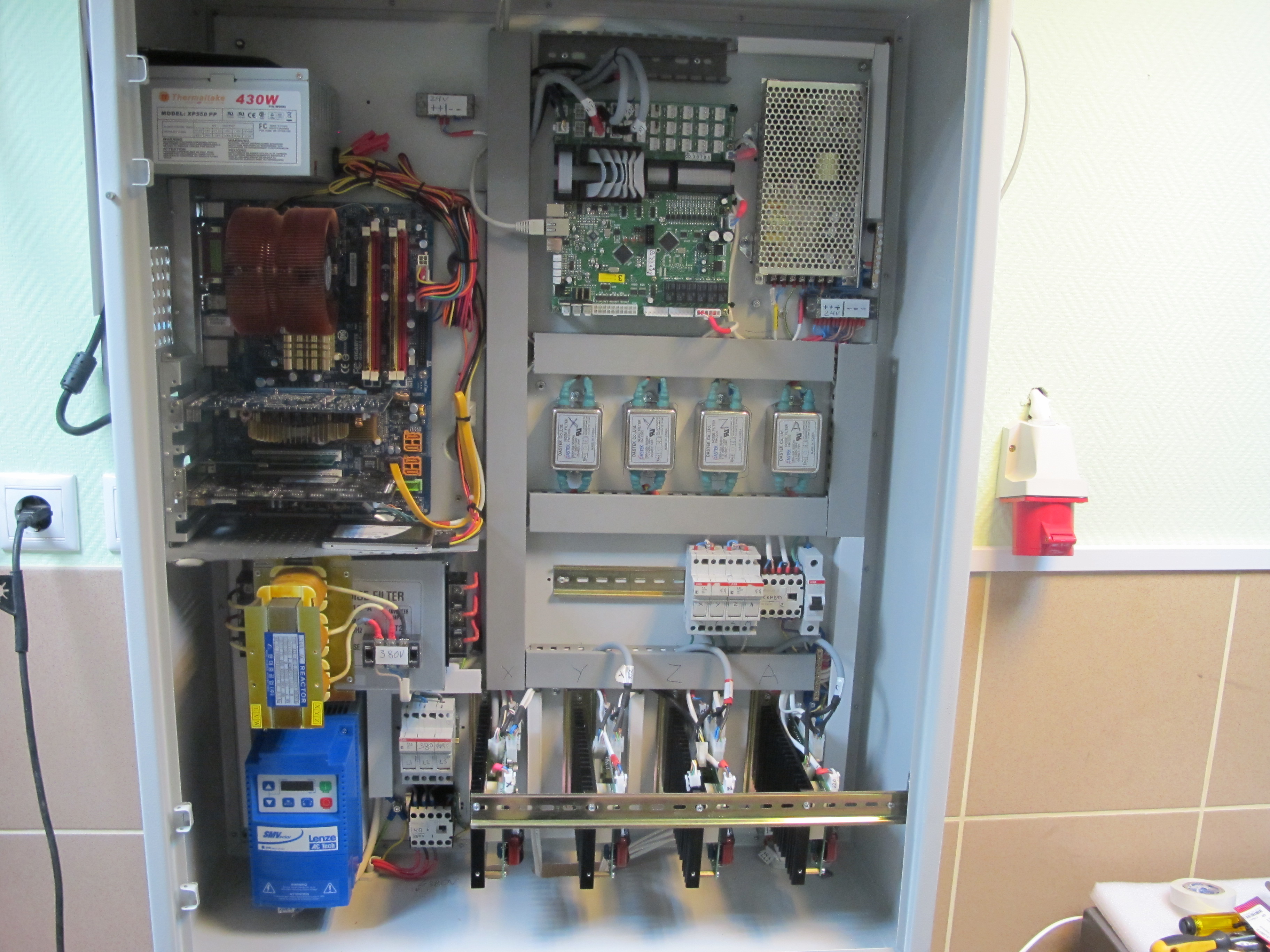

Наконец то получил все запчасти и доделал шкаф
Теперь остаётся тока подключать к станку.
Малость не учёл габариты Эми фильтра на 380в, потом пришлось ужиматься с установкой.
Но это урок на будущее, лучше сперва всё купить, а после монтировать.

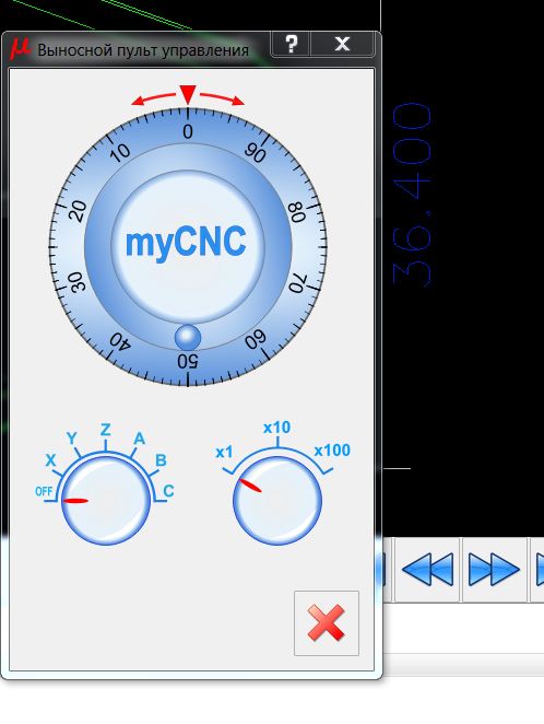

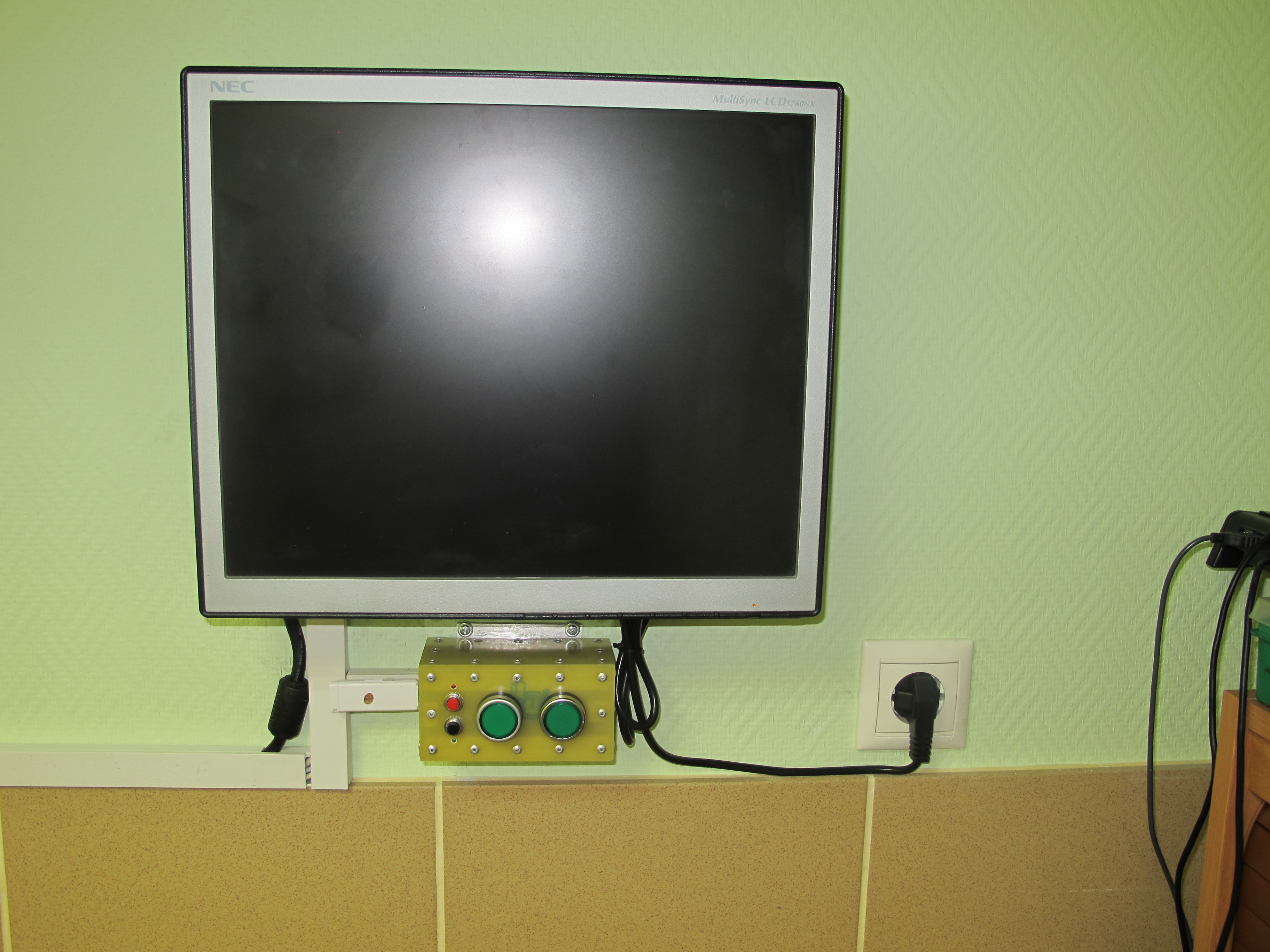

Пульт тоже хорош, прямо как на вайфоне, четыре кнопки и огромный экран
ПДУ какую-нибудь будешь делать?

Пока пульт тока на экране, но чуть позже надеюсь будет выносной.
Хотя я монитор ставил так , что бы было удобно работать .
Но всё же пульт нужное дело

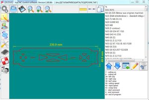

Сегодня поставили и подключили сенсорную панельку.
Удобная штуковина для управления софтом контроллера.
Но для некоторых других приложений всё же мышь рулит.
Подключал через 5 метровый удлинитель, но ещё не проверял с подключёнными сервами.
Слегка волнуюсь за результат.
- Мастер
- Сообщения: 8172
- Зарегистрирован: 02 окт 2012, 07:37
- Репутация: 3629
- Откуда: Красногорск
- Контактная информация:
Re: Оснащение чпу фрезера электроникой MyCNC
Подключил серваки для проверки на зависание удлинителя юсб флешки и тачскрин.
Походу ЕМС фильтры всё же работают
Подвисаний нет вообще, это 3 мотора стоят рядом и провода в куче, а мышка почти вплотную к ним.
Осталось проверить ещё с подключенным частотником и шпинделем.
Но надеюсь , что и там эми фильтр сработает.

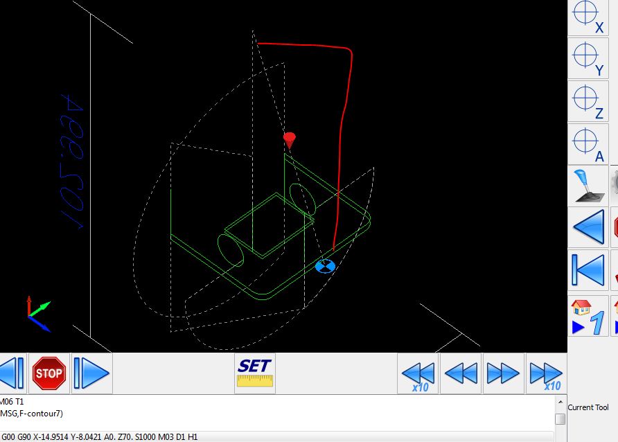

Потихой осваиваю 4 осевую позиционную обработку.
Наличие в контроллере хорошей визуализации , довольно прилично помогает
в этом вопросе. Ещё конечно надо проверять с реальным железом,
но на пока подобрал пост , который почти хорошо мне подходит.
Ну или надо хорошо знать коды, а то вроде симуляция Кама кажет все красиво,
Г коды тоже вроде правильные , а перевороты идут неправильно.
Типа для таких начинающих как я, такая фича совсем не роскошь...
Парни, кто в курсях, как исправить Г код , что бы фреза шла не по диагонали,
а по красной линии.
Сперва по Зет , а потом по Х и У. Щас одновременно, но это не вариант.
а по красной линии.

Так это начальное движение, тебе просто с начала надо подъехать к нужному месту, напиши G0 Z0 и т.д. перед G00 G90 X-14.9514 Y-8.0421 A0. Z70.
Или ты хочешь пост процессор как-то поменять?
- Мастер
- Сообщения: 8172
- Репутация: 3629
Да , это подход к началу обработки от нуля. Ноль по центру вращения заготовки.
Я пробовал так делать , как ты написал, но перемещение было опять же по диагонали
В идеале хотелось бы подправить пост, но пока хотя бы вручную поправить.
До этого пробовал пост , у него сперва перемещение по Х и У , а после по Зет.
Там ставил Зет спереди и всё работало как надо.
А вот с этим постом ни как. Но у него всё остальное хорошо подходит под меня.
Вот и хотелось бы наладить.
Пробовал сделать полную распечатку г кода, как тогда писал Алексс.
Но там чёрт ногу сломит , стока инфы

Ну вот, типа полная распечатка
Кстати , в новых постах включение этой функции перенесли сюда @usr_ip_postwriteroptions

nik1, в процедуру @usr_ct добавь:
и должно быть хорошо.
при условии что хом по Z находится вверху.
или так даже правильнее:
всеравно потом переделывать под автосмену инструмента.
{nb, 'G53G0Z0' }
@usr_ct
А есть где-нибудь расшифровка этих функций, т.е. что-то вроде понятно, а вот например что такое ct не совсем...
- Алексс
- Почётный участник
- Сообщения: 2099
- Зарегистрирован: 20 июл 2012, 15:49
- Репутация: 266
- Заслуга: IQ32
- Настоящее имя: Алексей
- Откуда: Прага
change tool ?
у них префикс usr - они не "стандартные".
