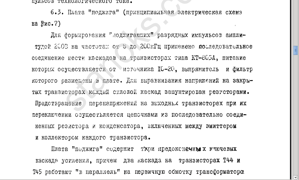

Все же без этих Rдоб почему-то искра кажется сильнее, т.к.искрение более яркое(как бы микродуги),но скорость съема металла примерно равна.
А по поводу поджига-не прокатит например если к "+"и"-" через резистор подключить оптрон например, который будет отсоединять высоковольтную катушку автомобиля от 12в.Ведь должен успевать проскакивать разряд во время протекания импульса 3мсек?
Только вот что будет с катушкой самой от такой силы тока импульса генератора непонятно.

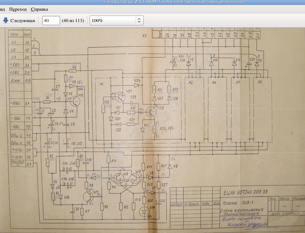

кстати - ШГИ (он тебе нужЁн бы был) конструктивно похож на ГКИ (видать собирали на одном заводе)))
посмотри - как там устроено
(доки на станокс.ком)

Борис1 писал(а):А по поводу поджига-не прокатит например если к "+"и"-" через резистор подключить оптрон например, который будет отсоединять высоковольтную катушку автомобиля от 12в.Ведь должен успевать проскакивать разряд во время протекания импульса 3мсек?
вы сколько вольт собрались поджиг делать, несколько киловольт :)

Можно и киловольт. Не очень понятно к чему стремится: т.е.вначале основного идет импульс поджигающий? И как остальная часть основного импульса тока протечет через зазор? В воздухе в плазменниках понятно-там ионизируется газ, который становится проводящим. Сдесь то же самое что-ли? Ионизируются пузырьки пара воды?
По инструкции ШГИ не откопал сколько и как строится поджиг.
Re: Генератор импульсов для электроэрозионной обработки
Борис1 писал(а):Можно и киловольт.
не видел чтоб поджигающие были киловольтами.
150-200в поджиг ;)

Борис1 писал(а):По инструкции ШГИ не откопал сколько и как строится поджиг.
конкретно в шги40: элементная база конечно устаревшая - но принципы остаются актуальными...

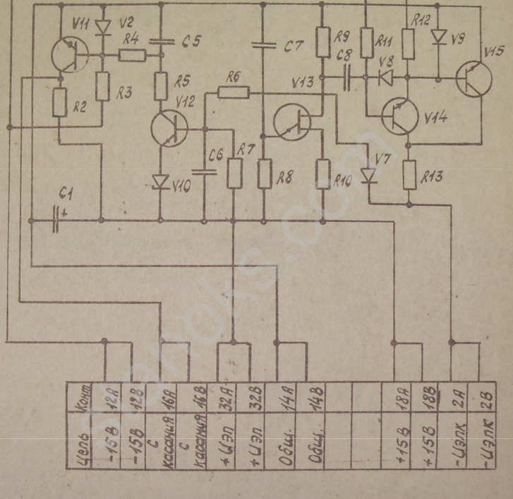

вот такая проблема - "борьба" с probe:))
для индикации касания проволокой детали есть штатная схема простенького генератора может он и работал бы нормально на совсем "свежей" проволоке...
о чем речь?
просто иногда нет срабатывания - как нет контакта...
вопрос :
если просто подать предельно высокое напряжение (предельно - безопасное) - может это
помочь в решении проблемы?
nkp писал(а):если просто подать предельно высокое напряжение (предельно - безопасное) - может это
а там сейчас какое напряжение?
На плазме стоит поиск металла по сопротивлению(оммический) срабатывает что то 200кОм и ниже(током не бьется). Если висит капелька воды - облом касание будет не точным ;) В каких условиях будет происходить поиск, сухая железка, ржавая железка и тд................
Сообщения: 8167
Репутация: 1589
Сообщение nkp »
aftaev писал(а):а там сейчас какое напряжение?
там сейчас генератор(схема под спойлером)
питание - 15в

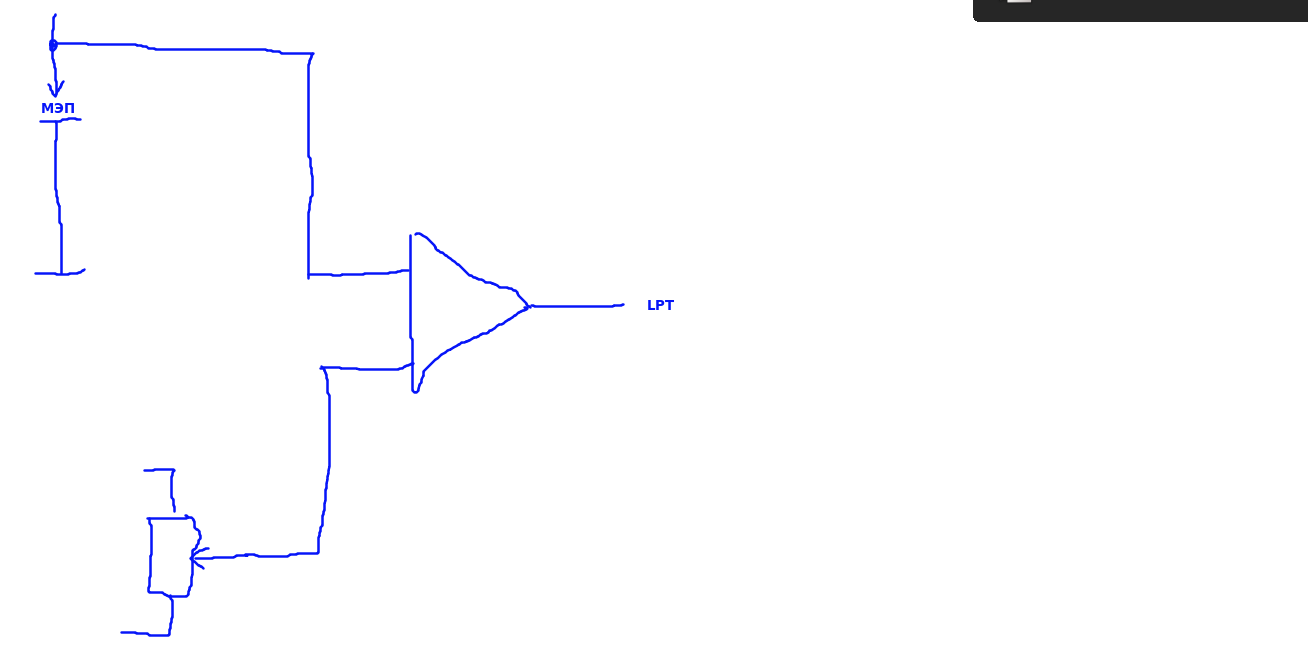

имеет ли право на жизнь такая идея(точнее - будет ли сие работать с емс):
необходимо измерять постоянно меняющееся по значению напряжение (примерно от 0 до 3 вольт) в межэлектродном промежутке(МЭП)...
упрощенно можно считать ,что оно (напряжение) пропорционально подаче ...
"связав" их - имеем отрицательную ОС ...
задача - передавать аналоговый сигнал(величину того самого наприжения) в емс в реалтайм...
сам вопрос:
если компаратором отслеживать момент "перехода" напряжения МЭП вверх и вниз от опорного,
и передавать в LPT емс битовый сигнал
Выделение_069.png (4708 просмотров) <a class='original' href='./download/file.php?id=55685&mode=view' target=_blank>Загрузить оригинал (15.94 КБ)</a>
а уже на уровне компонента написать плавное снижение и наростание сигнала на выходе(для
адаптивной подачи):
component adapt "Adaptive feed";
pin in bit in "Input MEO";
pin out bit signal ;
pin out float out "Out feed";
param rw float min_feed = 0.5 ;
param rw float gain = 10000000;
variable float feed = 1;
variable float f=0;
license "GPL";
function _ fp;
FUNCTION(_){
	if(in){
		signal=1;
		f=(f+(fperiod/gain));
		feed=feed-f;
		if(feed<=0)feed=0;
		out = feed;
	else{
		signal=0;
		feed=feed+f;
		if(feed>1)feed=1;
		out = feed;
может ли "устаканиться" такая система?
Изменение подачи не может происходить мгновенно (из-за разгона/торможения), поэтому в некоторых случаях возможны автоколебания.
Я б завёл аналоговый сигнал через "преобразователь" напряжение -> длительность импульса.
