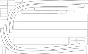

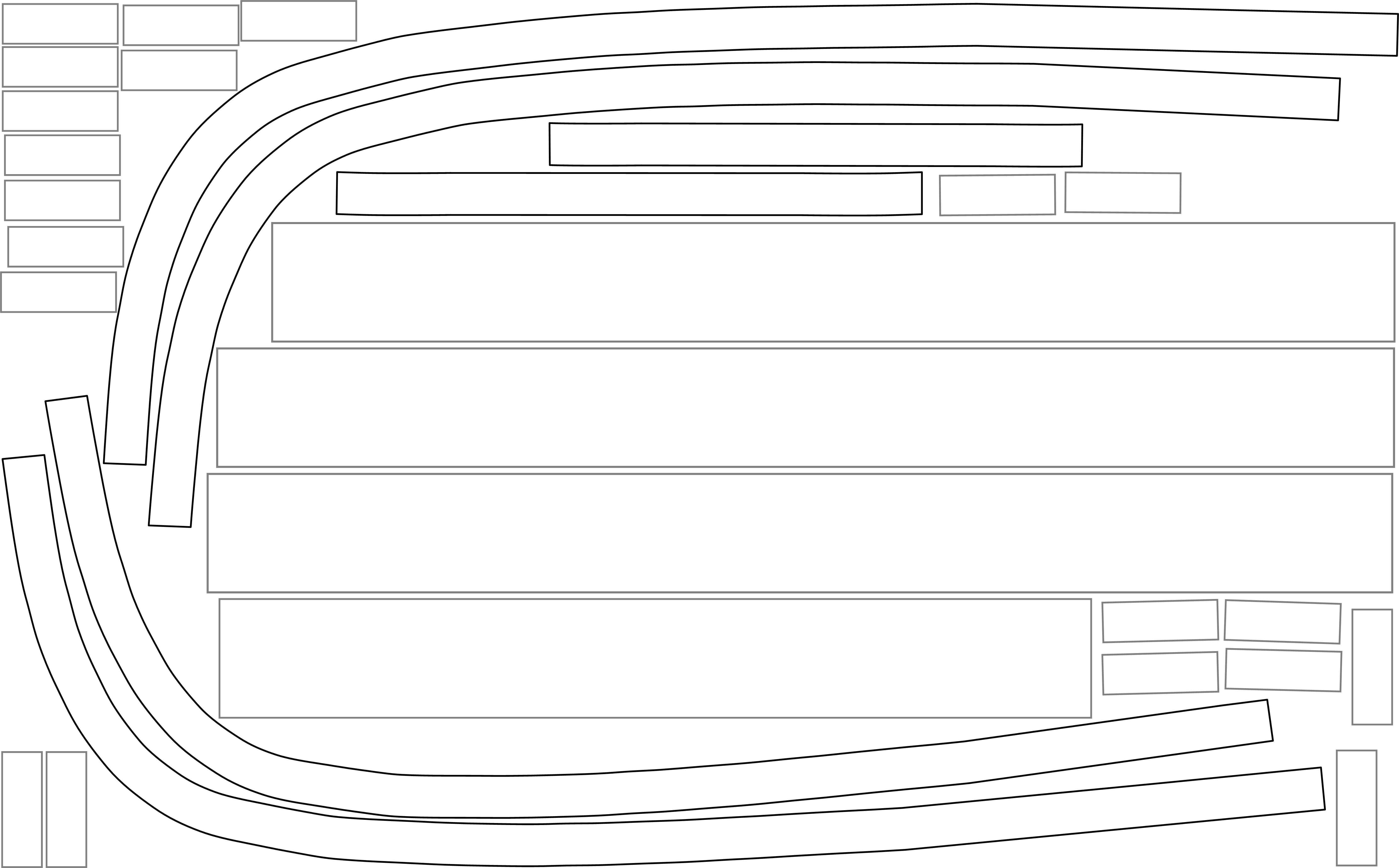

Прошу попробовать открыть то, что получилось:
12345.dxf
(130.54 КБ) 1328 скачиваний
Должен быть набор векторов на поле 1000х1600 мм, файл под резку на лазере.

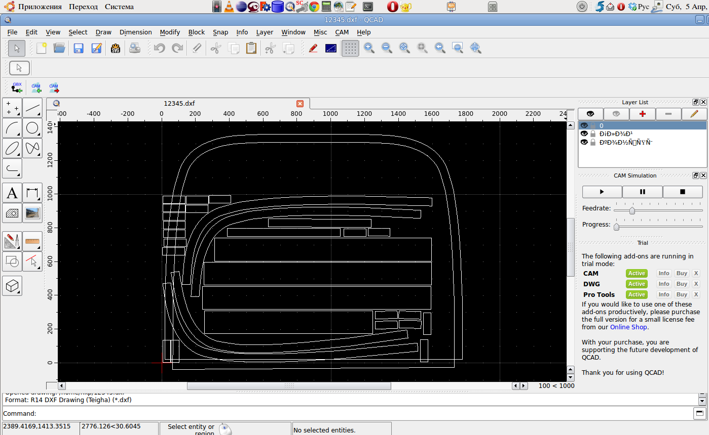

Сообщения: 8167
Репутация: 1589
Re: Полезные программы
Сообщение nkp »
Выделение_004.png (5557 просмотров) <a class='original' href='./download/file.php?id=26615&mode=view' target=_blank>Загрузить оригинал (154.78 КБ)</a>
Сообщение elephant007 »
прикольно.
ожидалось вот так:
Drawing1.jpg (5555 просмотров) <a class='original' href='./download/file.php?id=26616&mode=view' target=_blank>Загрузить оригинал (778.98 КБ)</a>

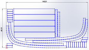

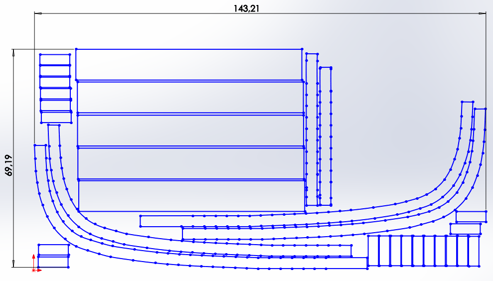

при импорте в солид вышла тоже такая лажа с размерами :thinking:
размер в мм
345345.png (5482 просмотра) <a class='original' href='./download/file.php?id=26778&mode=view' target=_blank>Загрузить оригинал (108.52 КБ)</a>

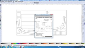

elephant007
Сообщения: 768
Репутация: 332
Откуда: Сибирь, Томск

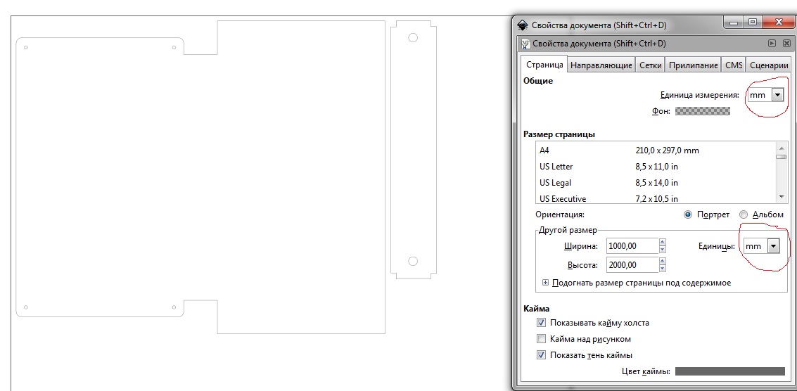

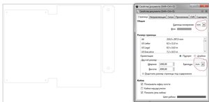

Опять бился башкой в монитор с этим импортом.
Рецепт - рисуем, выставив правильные параметры в свойствах документа
pic1.jpg (5067 просмотров) <a class='original' href='./download/file.php?id=33020&mode=view' target=_blank>Загрузить оригинал (90.15 КБ)</a>

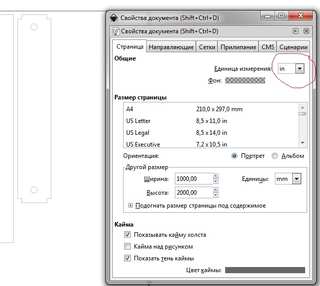

Перед импортом вновь вызываем настройку свойств документа и меняем "Единицы измерения" на дюймы, "in"
pic2.jpg (5067 просмотров) <a class='original' href='./download/file.php?id=33021&mode=view' target=_blank>Загрузить оригинал (82.41 КБ)</a>
После этого открытый к примеру в просмотрщике Солида Е-дравинг файл смотрится вполне себе ничего. Если взять инструмент "Рулетка" и измерить известный вектор, получим верный размер.
Костыли? Типичные.
Для справки, установлен последний стабильный релиз Инскейпа 0.48.5 r10040.
Однако костыль работает и на предыдущей версии.
Насколько я понимаю, все должно достаточно просто вылечится, где-то при импорте умножается на 25,4.
Если есть выход на разработчиков Инскейпа - закиньте плиз просьбу. Я в английском тяжелый, на форуме англоязычном писать стесняюсь...
