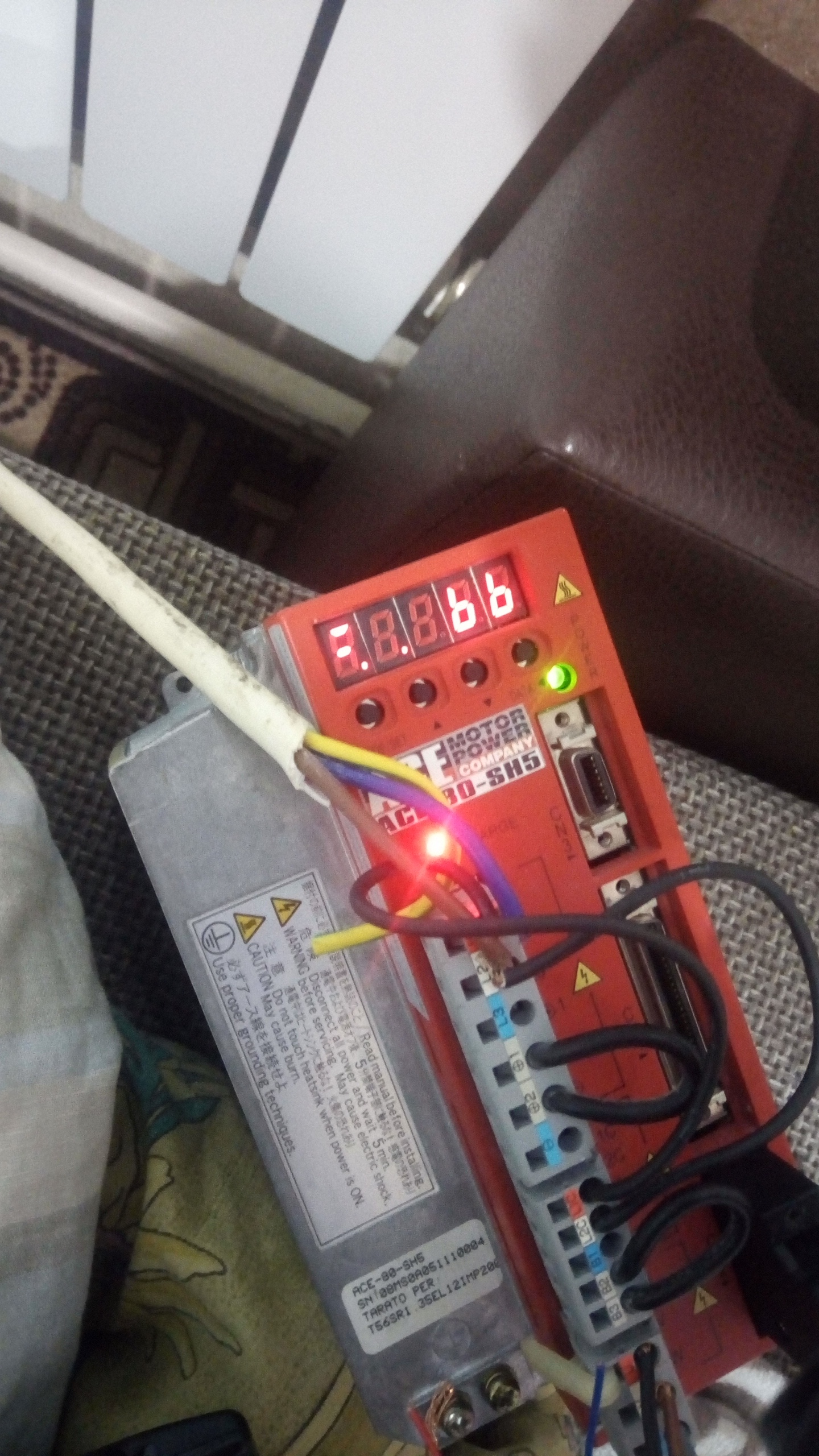

Roman84.com писал(а):На этих есть 5в
Отлично.
1. Подключаешь заводской мотор
2. Заходишь в Pn190 и вбиваешь 00102
3. Жмешь 4ю кнопку и держишь пока экран не начнет мигать (записались параметры)
4. Выключаешь серву из сети, ждешь пока экран потухнет.
5. Втыкаешь в розетку серву с подключенным энкодером и силовым к мотору
6. Заходишь в Pn190 и смотришь записались параметры или нет?
Ошибка осталась?

Пропала авария

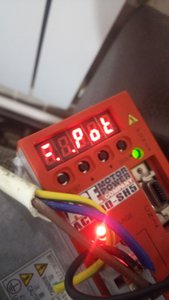

Параметры сохранились
Re: Сервопривод
Все серва работает. А ты боялся :)
Pot /Not - это что сработал концевой выключатель. Или нужно замкнуть пару пинов в разъеме Cn1 или можно отключить в настройках. Далее подключаешь разрешение работать серве S-On или в настройках включаешь чтоб было активно всегда. Переключаешь в настройках серву в режим позиции. И все серва будет работать круче шаговика принимая степ/дир ;)

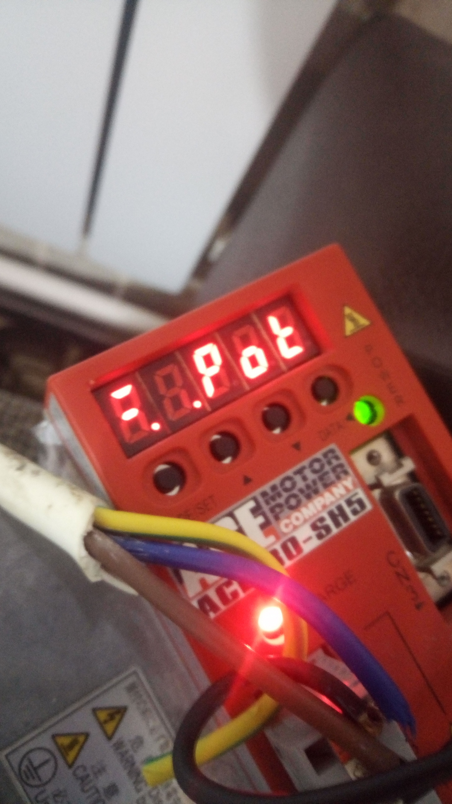

И ютюба чуть чуть

Только в ручном не хочет. Звуки издает а крутиться нет
Re: Сервопривод
Roman84.com писал(а):Только в ручном не хочет. Звуки издает а крутиться нет
В ручном это как? Fn002?
Если UVW силовые проводки с мотора перепутал, будет серва чудить ;) Так же если в драйве неверные настройки кол-ва имп. энкодера и мотора, будет дергаться или в ошибку свалиться.

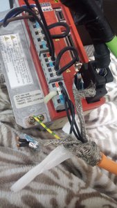

Провода UVW изначально так были подключены или на угад подключил? Пробуй пару проводов местами поменять. Мотор когда не подключен, вал рукой свободно вращается или есть у него тормоз встроенный?

Легко. Менял уже и так и так. Шумит внутри в ручном, крутится медленно ручками.

Pn304 что стоит? Поставь 1500.

Тут ещё куча силовых почему то идёт.
15470641414521314568556.jpg (2281 просмотр) <a class='original' href='./download/file.php?id=154101&mode=view' target=_blank>Загрузить оригинал (1.24 МБ)</a>
Re: Сервопривод
Pn304 это задаются обороты для Fn002. На низких оборотах ошибки могут не выскакивать.
Силовые провода это резерв для тормоза. Если вал крутиться легко, тормоза нет. Мож их мультиком прозвонить на сопротивление, скорее всего звониться не будут.
Нужно как то определить какой энкодер стоит в моторе. Потом данные вбить в сервопривод.
