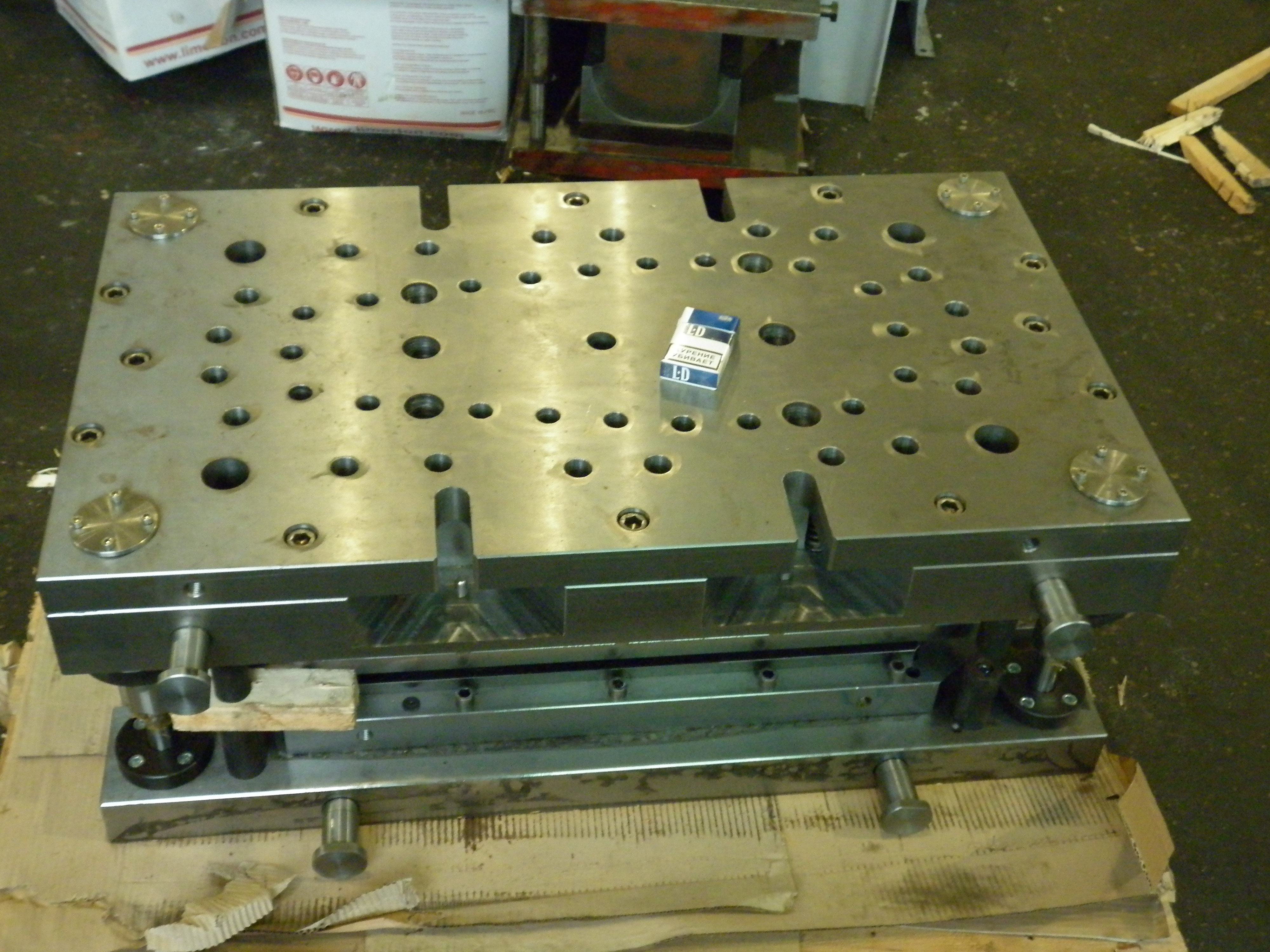

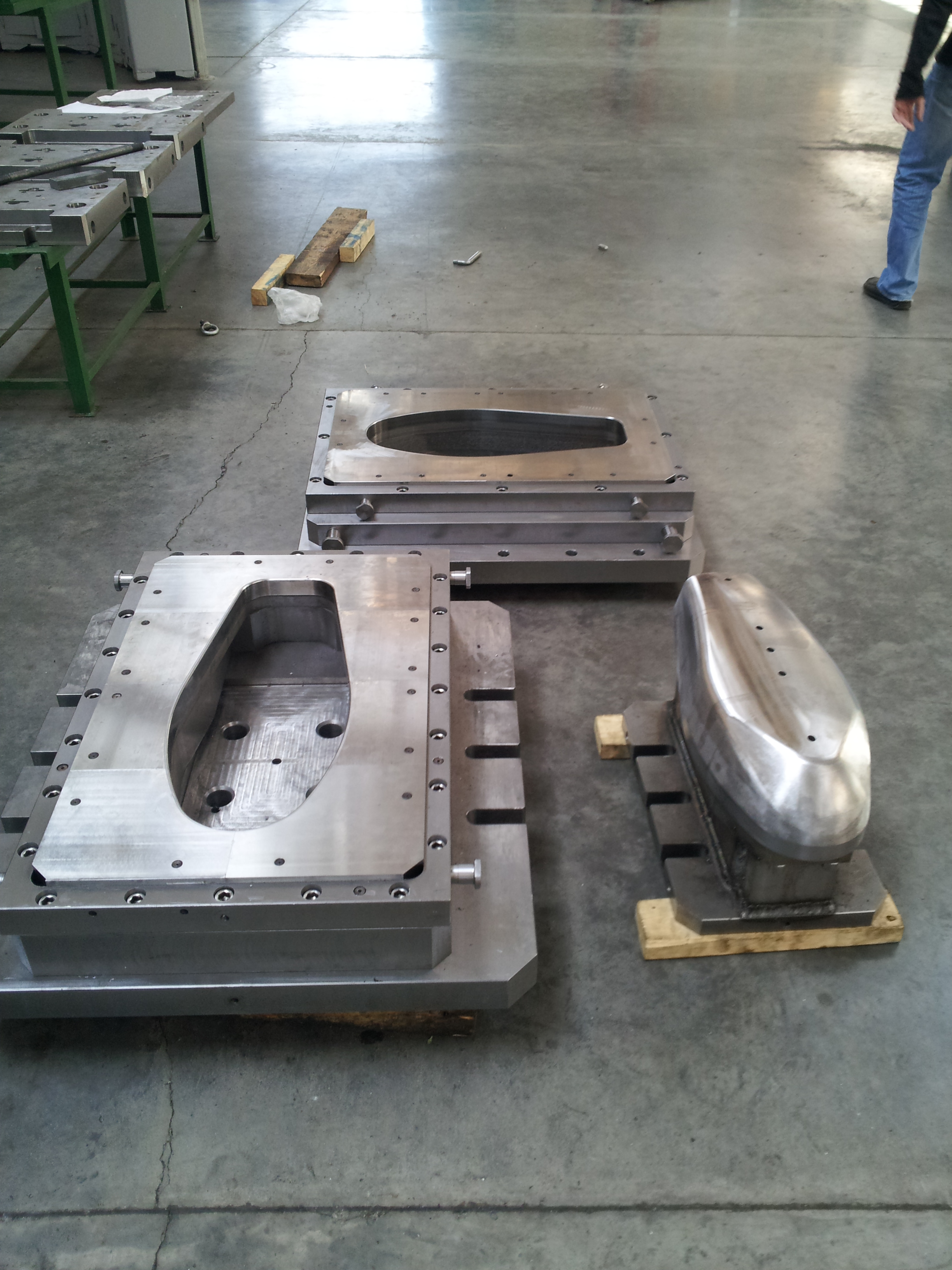

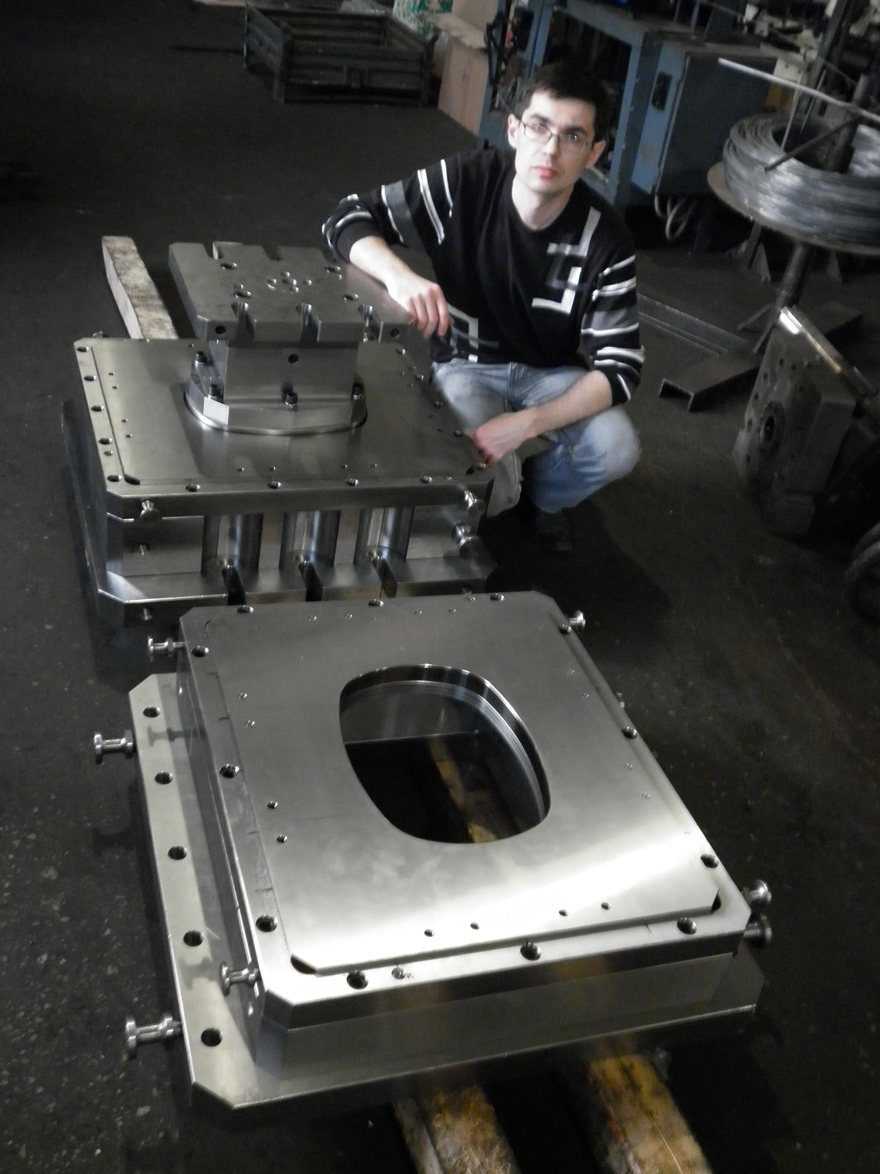

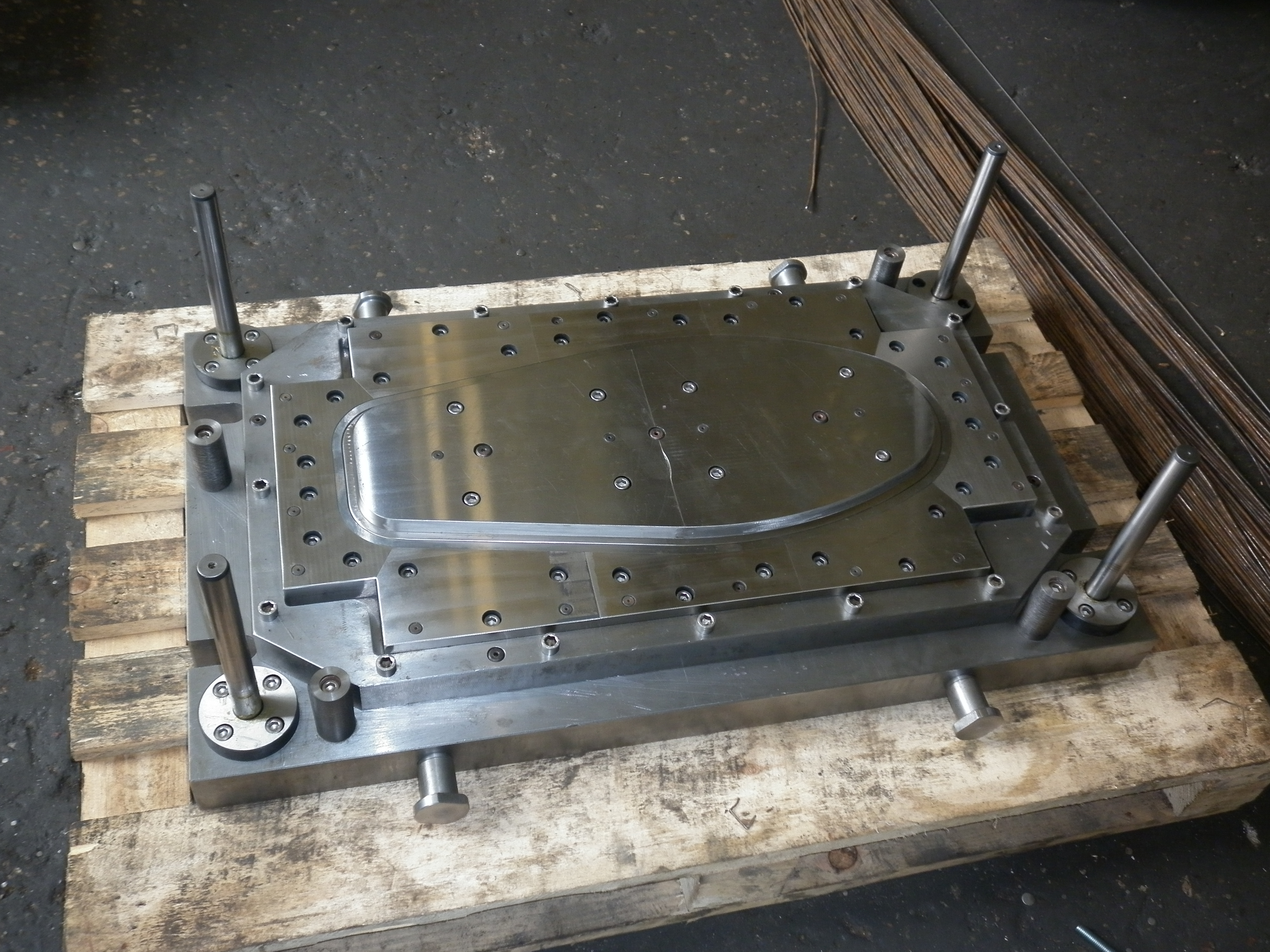

Я ВОТ ЭТО умею делать))))))
...я на фоне моей "детки"
20120517_153901.jpg (2119 просмотров) <a class='original' href='./download/file.php?id=17001&mode=view' target=_blank>Загрузить оригинал (2.25 МБ)</a>
P1000324.JPG (2119 просмотров) <a class='original' href='./download/file.php?id=17002&mode=view' target=_blank>Загрузить оригинал (3.34 МБ)</a>
P1000822.JPG (2119 просмотров) <a class='original' href='./download/file.php?id=17003&mode=view' target=_blank>Загрузить оригинал (3.13 МБ)</a>
P10002661.jpg (2119 просмотров) <a class='original' href='./download/file.php?id=17004&mode=view' target=_blank>Загрузить оригинал (2.43 МБ)</a>

ковров писал(а):Я ВОТ ЭТО умею делать))))))
ты лучше фотос покажи на чем это делалось :)

Сообщение ковров »
в смысле станков ЧПУ????....это пас....у меня не слабая база инструментальных компаний, которая делает все по моим чертежам)))))могу показать как это работает, а вот как делается - ЭТО ВОПРОС)))))

ковров писал(а):у меня не слабая база инструментальных компаний
то есть делают сторонние фирмы :)
Думал фото ЧПУ станков покажешь :)
