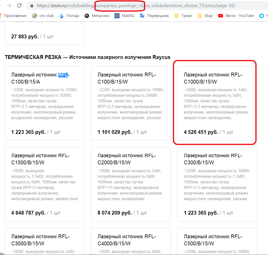

Т.е. эта модель источника (RFL-C1000/B/15/W 380В) за два месяца (aftaev » 23 мар 2019, 18:55 ) подешевела на 3 126 451 р.

Re: Создание волоконного лазерного станка.
https://zoon.ru/msk/building/kompaniya_ ... e/page-10/

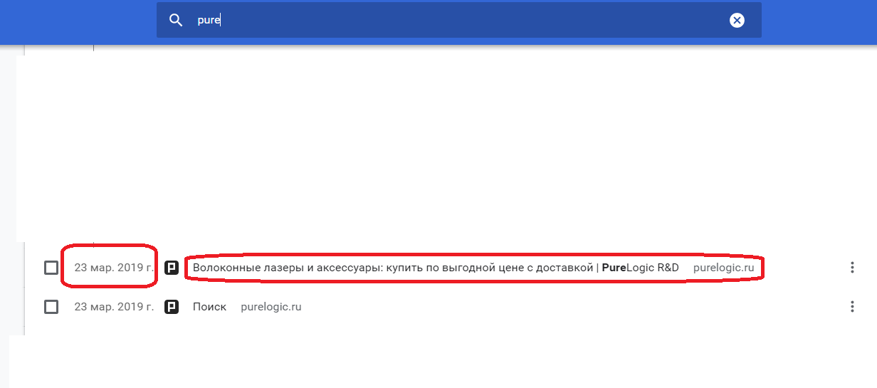

Скрин истории Хрома. Где видно 23 марта заходил на их сайт. Когда они там цены изменили, можешь у них узнать.
Сходи сюды и посмотри цены и кто это продавал. И цена 1:1 сходится с той что я указал 2 месяца назад

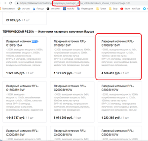

На этот раз снял скрин с прайса. Как IPG выпустили бюджетную модель лазера(ее еще нет на их сайте), так цены покатились вниз. Лазер IPG получается стоит дешевле Раукуса.
В прошлом году на выставке китайцы продавали готовый станок за 70килобаксов с IPG 1квт. Вчера они мне прислали предложение, тот же станок стоит уже 40килобаксов.
Цены я взял на тот момент с сайта пуриков, а не с потолка. Надо было скрин снять с их сайта.mummy117 писал(а):Т.е. эта модель источника (RFL-C1000/B/15/W 380В) за два месяца (aftaev » 23 мар 2019, 18:55 ) подешевела на 3 126 451 р.

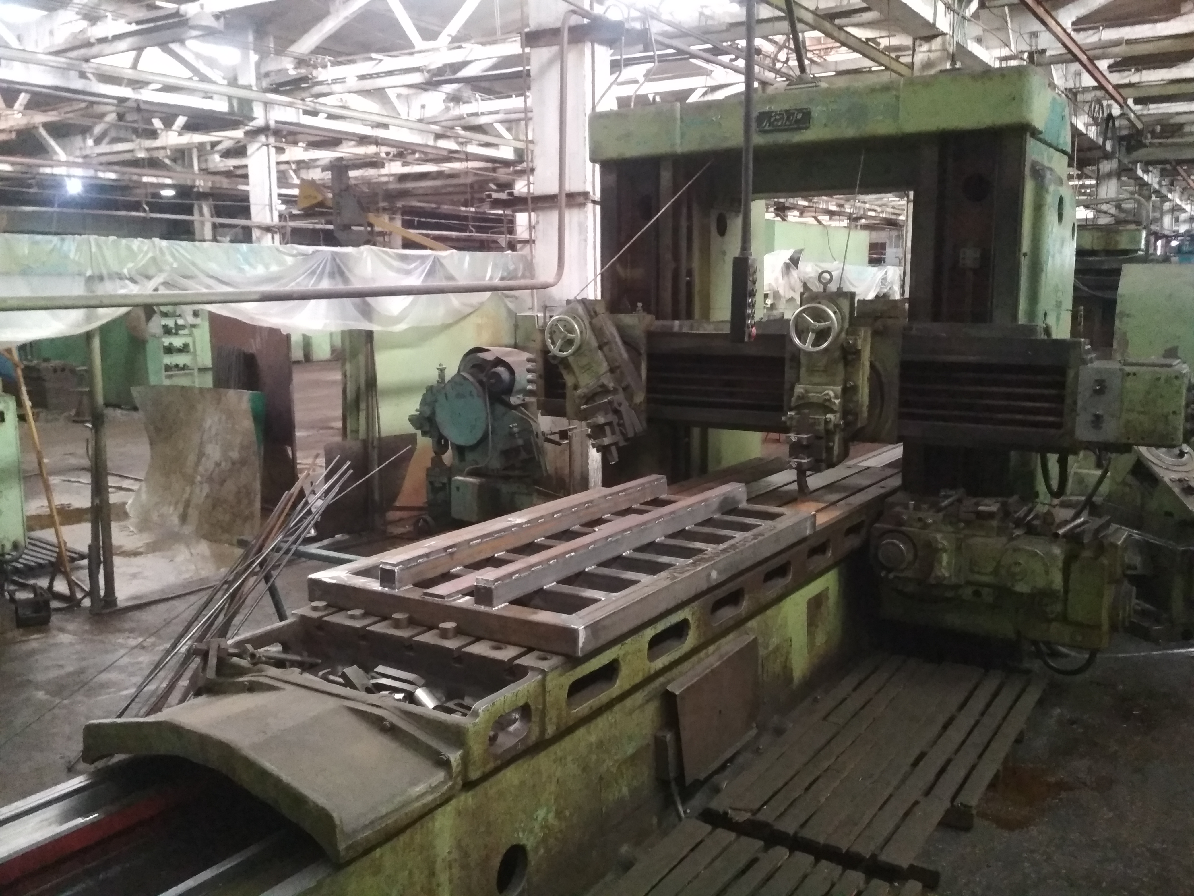

Доброго времени суток. Ответ так и не получен, а мне тоже интересно, каким образом направляшки прикручены? Прям на профиль что ли1. Как выставлялись профильные направляющие на 2.5метрой оси перемещения на нефрезерованой свареной раме? (параллельность и по высоте). Прокладки? Поверочная линейка?

Проф труба на которой стоят направляйки не приварина к раме. Она строганая+шабровка. Рельсы выставлялись по поверочной линейке.banan123 писал(а):Доброго времени суток. Ответ так и не получен, а мне тоже интересно, каким образом направляшки прикручены? Прям на профиль что ли1. Как выставлялись профильные направляющие на 2.5метрой оси перемещения на нефрезерованой свареной раме? (параллельность и по высоте). Прокладки? Поверочная линейка??
На фото строгальный станок, на котором обрабатываются большинство наших крупногабаритных станков.

Прижали к станку, обработали, потом отпустили? И при этом он ровный?
