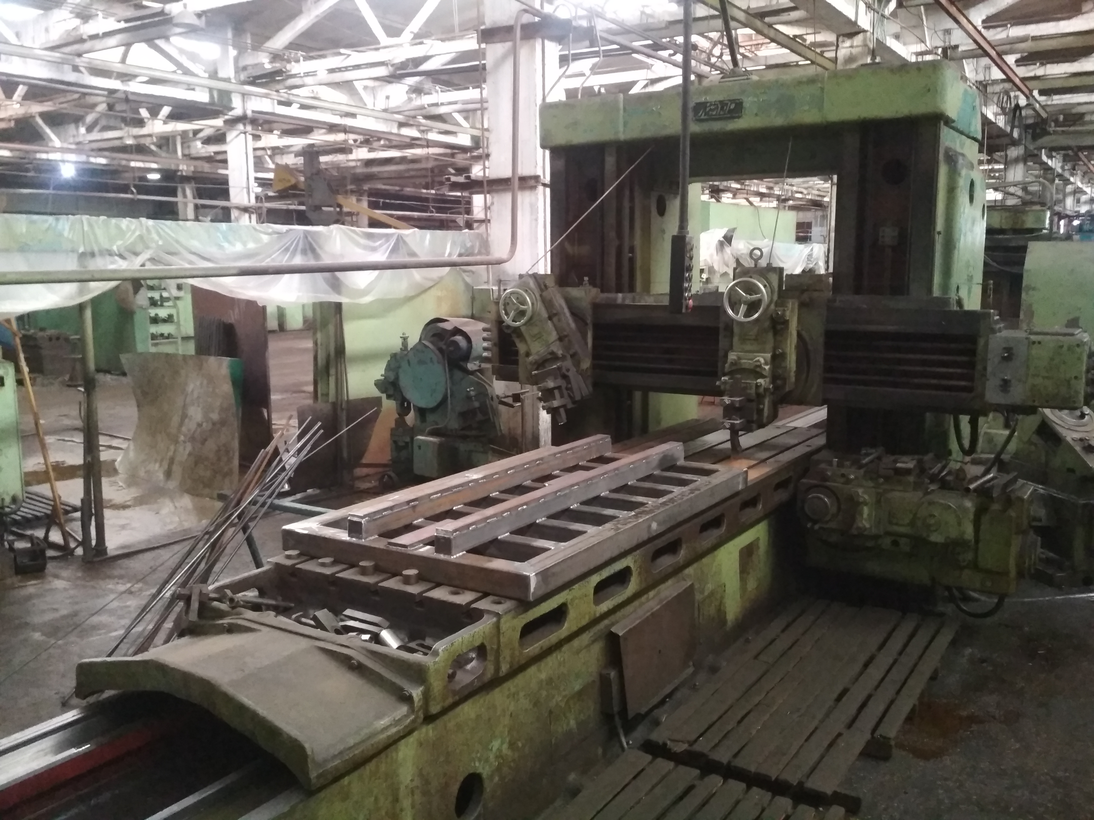

1. Как выставлялись профильные направляющие на 2.5метрой оси перемещения на нефрезерованой свареной раме? (параллельность и по высоте). Прокладки? Поверочная линейка?
Доброго времени суток. Ответ так и не получен, а мне тоже интересно, каким образом направляшки прикручены? Прям на профиль что ли :hehehe: ?
mummy117
Сообщения: 46
Зарегистрирован: 11 фев 2018, 14:30
Репутация: 45
Настоящее имя: Sergiy
Откуда: Украина, Харьков.
Re: Создание волоконного лазерного станка.
Сообщение mummy117 »
Проф труба на которой стоят направляйки не приварина к раме. Она строганая+шабровка. Рельсы выставлялись по поверочной линейке.
На фото строгальный станок, на котором обрабатываются большинство наших крупногабаритных станков.
IMG_20190731_101110.jpg (6842 просмотра) <a class='original' href='./download/file.php?id=170473&sid=21402141fa6507f66d4390aa6de62fb9&mode=view' target=_blank>Загрузить оригинал (4.01 МБ)</a>
Coffeein
Сообщения: 2124
Репутация: 291
Сообщение Coffeein »
Прижали к станку, обработали, потом отпустили? И при этом он ровный?
