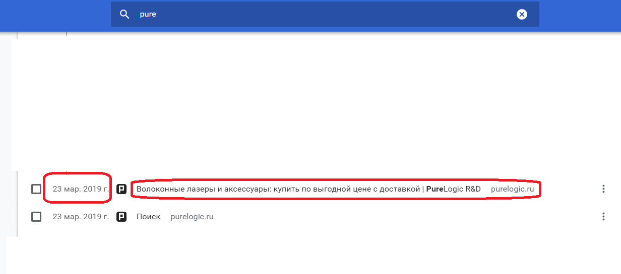

mummy117 писал(а):Т.е. эта модель источника (RFL-C1000/B/15/W 380В) за два месяца (aftaev » 23 мар 2019, 18:55 ) подешевела на 3 126 451 р.
Цены я взял на тот момент с сайта пуриков, а не с потолка. Надо было скрин снять с их сайта.
Скрин истории Хрома. Где видно 23 марта заходил на их сайт.
02.png (9776 просмотров) <a class='original' href='./download/file.php?id=163095&sid=49e84857472a5f47fa5abb076ea7b42d&mode=view' target=_blank>Загрузить оригинал (21.69 КБ)</a>
Когда они там цены изменили, можешь у них узнать.
