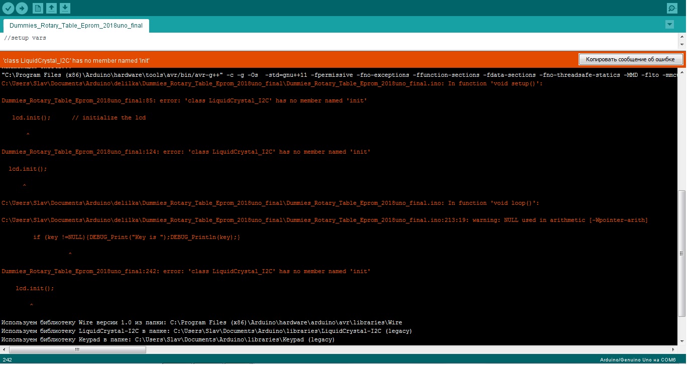

час от часу не легче , небыло библиотеки Keypad.h ....установил.
теперь вот такая хрень вылазит ,в которой ваще ничего не понимаю чЁ ей надобно.....

Если кратко, то в Вашей LiquidCrystal_I2C нет init(), без аргументов, не та библиотека. Сейчас нужно прерваться, домашние дела, через 30-60 минут отпишу.

спасибо ..... почитал еще раз соседний форум ,где про электронную делительную головку речь ведется и скачал нужные библиотеки. если кому интересно ,то вот ссыль- https://www.homemodelenginemachinist.co ... ies.26744/

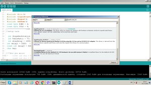

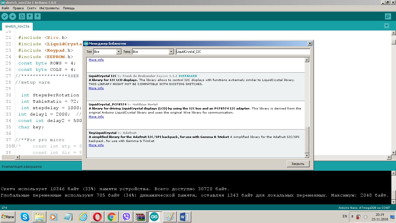

Не за что. Библиотеки могут иметь одинаковые названия, но иметь разные методы, свойства и т.д.. Поэтому лучше скачать библиотеки там же где и скетч.
Или подбирать, я взял тут

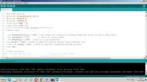

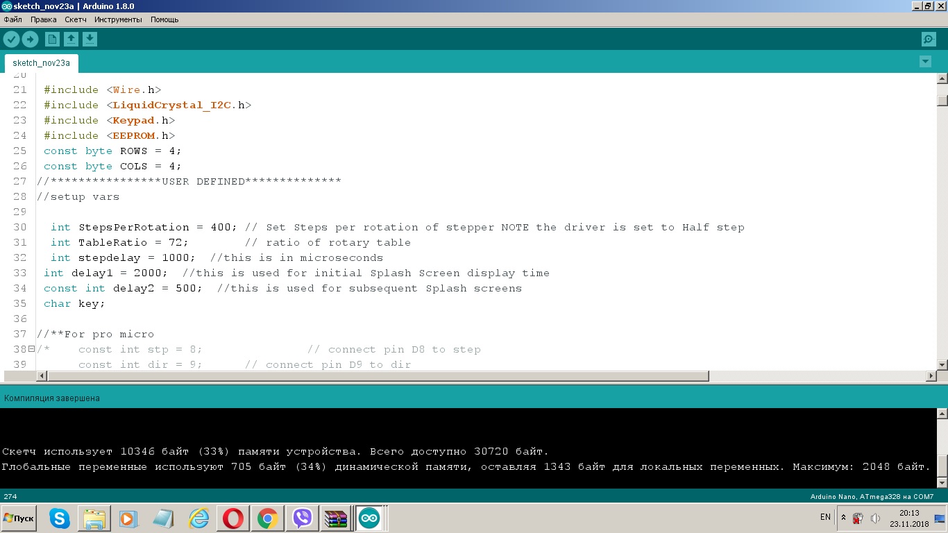

Arduino0.jpg (4568 просмотров) <a class='original' href='./download/file.php?id=151079&mode=view' target=_blank>Загрузить оригинал (237.6 КБ)</a>
Вот результат, без ошибок.
Arduino1.jpg (4568 просмотров) <a class='original' href='./download/file.php?id=151078&mode=view' target=_blank>Загрузить оригинал (189.25 КБ)</a>

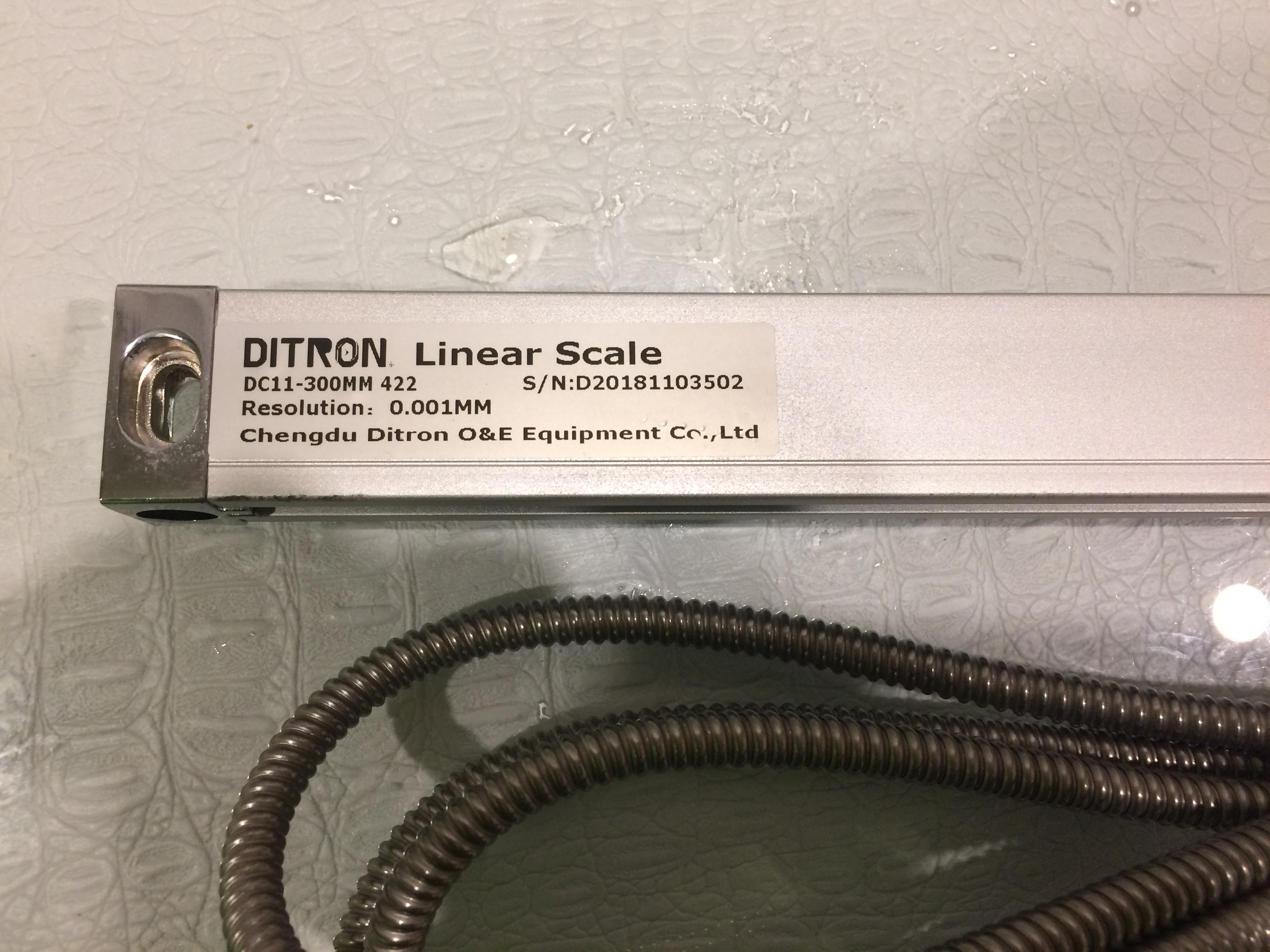

сегодня к вечеру наконец-то дождался недостающей линейки на одну из осей
линейка.JPG (4316 просмотров) <a class='original' href='./download/file.php?id=151551&mode=view' target=_blank>Загрузить оригинал (1.56 МБ)</a>
Кстати - ранее кто-то пужал меня что нафиг не надо такое разрешение брать ,мол цифры на экране DRO мельтешить будут - по факту ничего подобного не происходит -станок довольно-таки скажем так "плотный" при зафиксированной оси дрожит только третья цифра после запятой (один-два микрона-не более) ,а если включить встроенный фильтр(а в этой версии DRO он есть) то и этого мельтешения не будет........... линеечка кстати с дифф выходом ,спецом при заказе обговаривал........

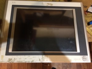

а тут еще не кстати промышленный комп подогнали с тач-монитором (не заводиться только пока) но дело идет к тому что придется станок все-таки от ЧПУ-шить....
комп.JPG (4309 просмотров) <a class='original' href='./download/file.php?id=151554&mode=view' target=_blank>Загрузить оригинал (993.14 КБ)</a>

Я то же хочу монитор с тачем))))
niksooon
Сообщения: 2008
Репутация: 1207
Откуда: Кашира
Re: фрезерный 6720вф2
Сообщение niksooon »
сильно не загоняйся, у меня два станка с Тач-ем,но в реале по мне обычными кнопками пользоваться гораздо удобнее.......
Лодочник
Сообщения: 2031
Репутация: 1835
Откуда: г.Королев
Сообщение Лодочник »
Malyarka74 писал(а):Я то же хочу монитор с тачем))))
Есть пару-тройку штук свободных 14", 17" и 19" если не ошибаюсь, надо глянуть... Фрезерюга один забронировал, правда, надо только уточнить какой.
