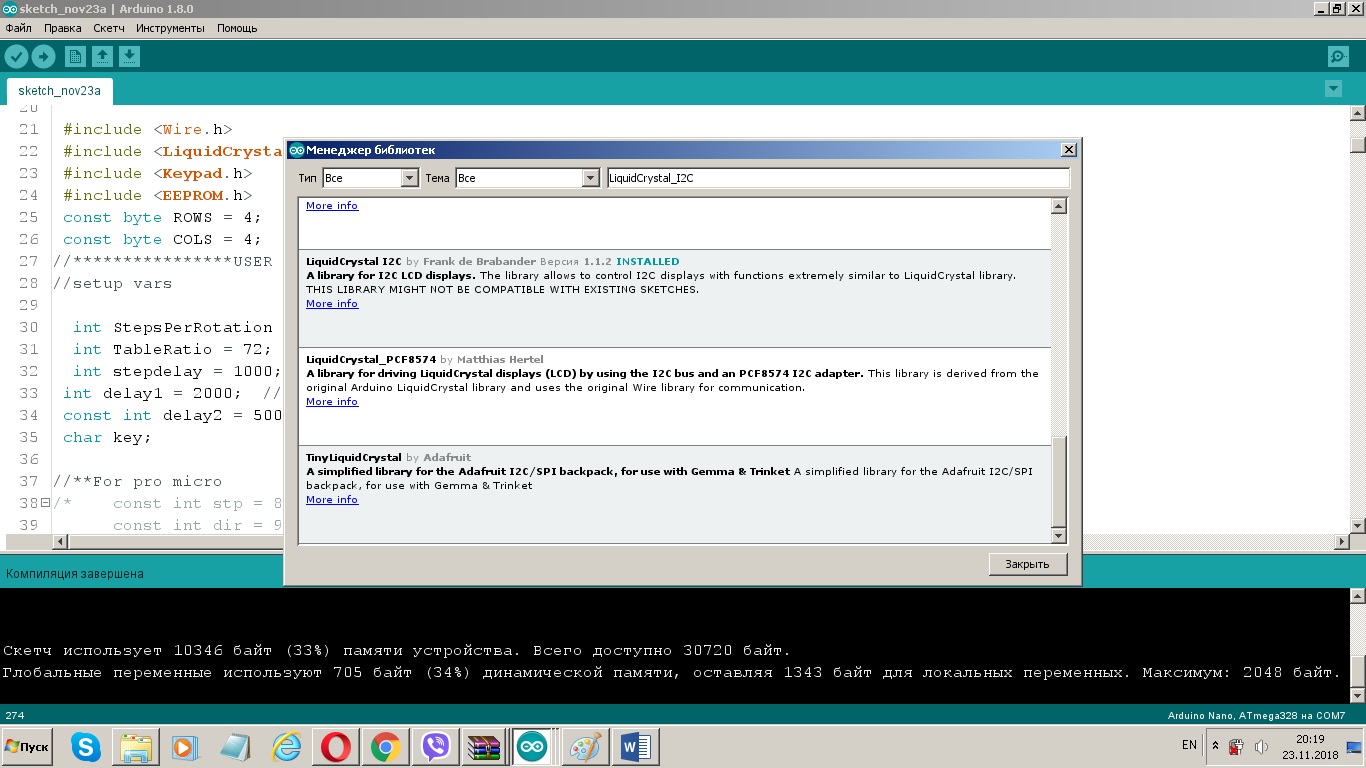

niksooon писал(а):на библиотеки не ругалось ,но перепроверю.......
Ту ошибку, которую Вы получили, получил и я. Она общая, выше должно быть описание причины, у меня было
C:\Users\User\Documents\Arduino\sketch_nov23a\sketch_nov23a.ino:22:37: fatal error: LiquidCrystal_I2C.h: No such file or directory
  #include <LiquidCrystal_I2C.h>
compilation terminated.
exit status 1
Ошибка компиляции для платы Arduino Nano.
После того, как я установил LiquidCrystal_I2C, код скомпилировался. LiquidCrystal_I2C и Keypad не стандартные библиотеки. Там, где Вы скачали скетч, должны быть ссылки на библиотеки.

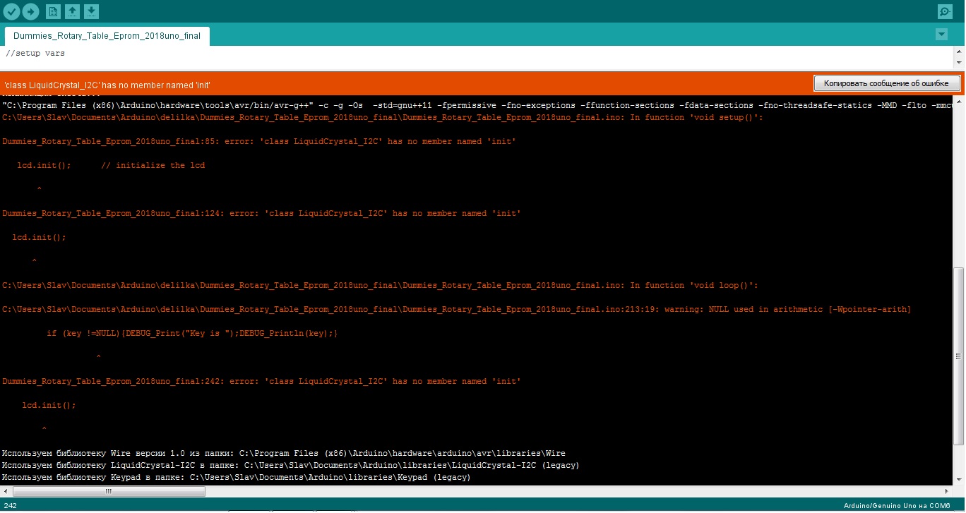

час от часу не легче , небыло библиотеки Keypad.h ....установил.
теперь вот такая хрень вылазит ,в которой ваще ничего не понимаю чЁ ей надобно.....

Если кратко, то в Вашей LiquidCrystal_I2C нет init(), без аргументов, не та библиотека. Сейчас нужно прерваться, домашние дела, через 30-60 минут отпишу.

спасибо ..... почитал еще раз соседний форум ,где про электронную делительную головку речь ведется и скачал нужные библиотеки. если кому интересно ,то вот ссыль- https://www.homemodelenginemachinist.co ... ies.26744/

Не за что. Библиотеки могут иметь одинаковые названия, но иметь разные методы, свойства и т.д.. Поэтому лучше скачать библиотеки там же где и скетч.
Или подбирать, я взял тут
Arduino0.jpg (4529 просмотров) <a class='original' href='./download/file.php?id=151079&mode=view' target=_blank>Загрузить оригинал (237.6 КБ)</a>
Вот результат, без ошибок.
Arduino1.jpg (4529 просмотров) <a class='original' href='./download/file.php?id=151078&mode=view' target=_blank>Загрузить оригинал (189.25 КБ)</a>

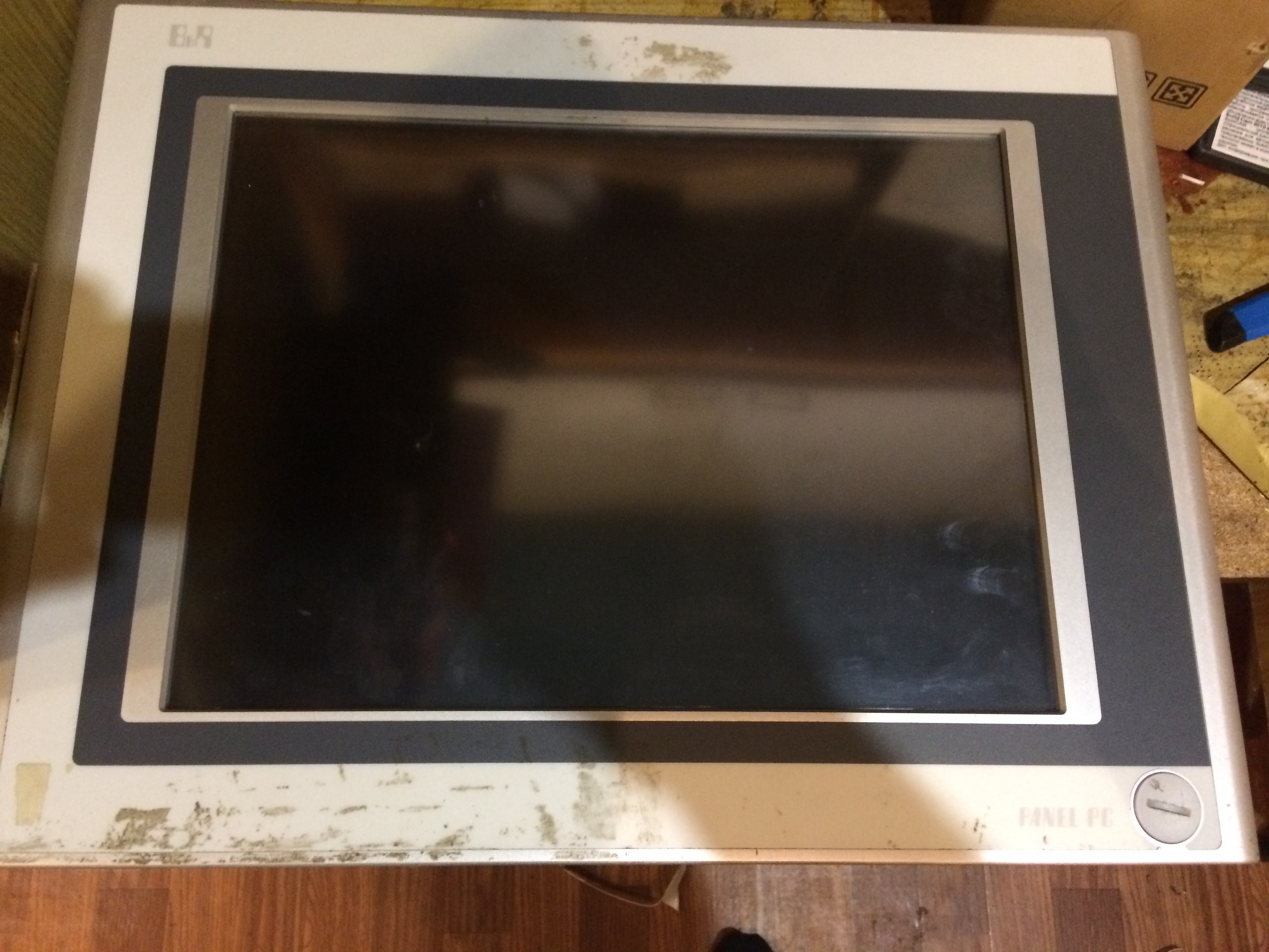

а тут еще не кстати промышленный комп подогнали с тач-монитором (не заводиться только пока) но дело идет к тому что придется станок все-таки от ЧПУ-шить....
комп.JPG (4270 просмотров) <a class='original' href='./download/file.php?id=151554&mode=view' target=_blank>Загрузить оригинал (993.14 КБ)</a>

Я то же хочу монитор с тачем))))

сильно не загоняйся, у меня два станка с Тач-ем,но в реале по мне обычными кнопками пользоваться гораздо удобнее.......

Malyarka74 писал(а):Я то же хочу монитор с тачем))))
Есть пару-тройку штук свободных 14", 17" и 19" если не ошибаюсь, надо глянуть... Фрезерюга один забронировал, правда, надо только уточнить какой.
