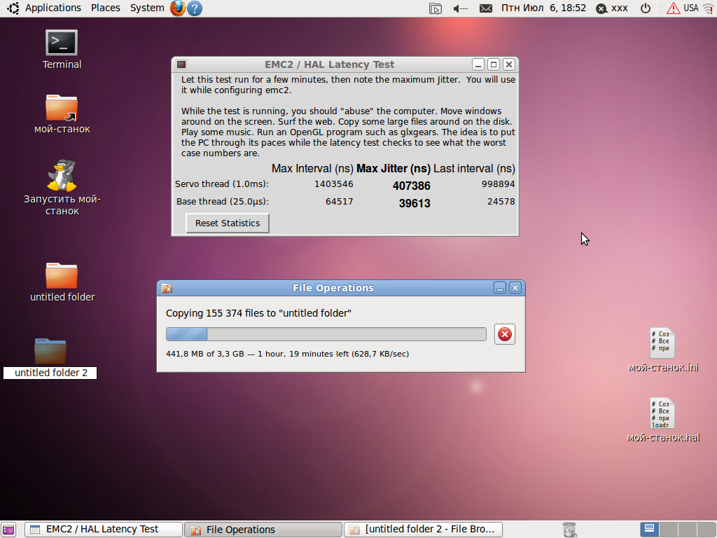

нагрузил комп копированием, во какя рамка получилась , что с ней делать?
Screenshot-3.png (2648 просмотров) <a class='original' href='./download/file.php?id=6333&mode=view' target=_blank>Загрузить оригинал (389.76 КБ)</a>
Re: Агрегатный станок
Надо по сильнее комп нагрузить... открой 30 вкладок в файфоксе, запусти пару видео и все одновременно.
Потом на основании этих праметров настраивается размер bast-period.
