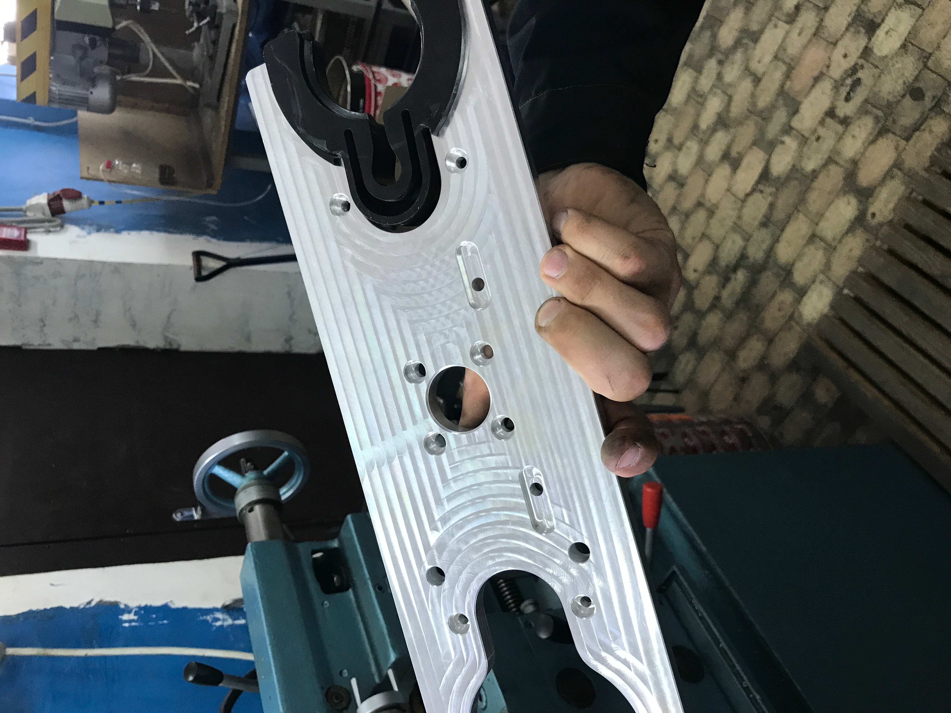

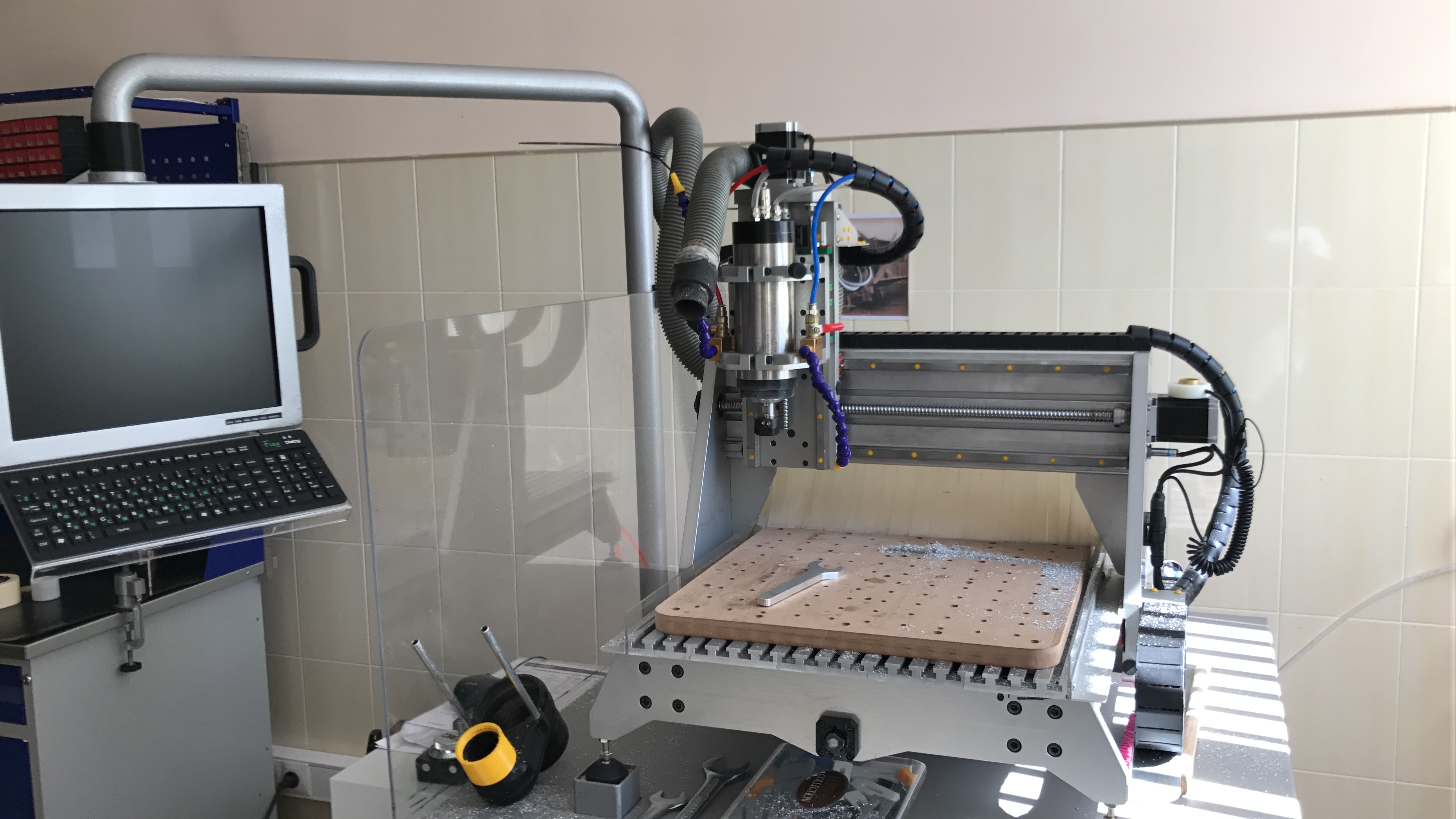

Станок закончил. Жесткость станка меня вполне удовлетворяет. По замерам получилось 0.05-0.07 мм при 20 кг приложенных к шпинделю по всем осям. Станок равножесткостный по всем осям и это радует. Frezeryga -РЕСПЕКТ за качественный проект качественные детали!!!!!! Реально испытывал кайф от сборки станка!!!!
IMG_2126.JPG (4628 просмотров) <a class='original' href='./download/file.php?id=144373&mode=view' target=_blank>Загрузить оригинал (1.21 МБ)</a>
Поворотная опора  на ЧПУ центр  для тяжелого инструмента - первая деталька Размер 450Х120  Д16 Т  -14мм (4628 просмотров) <a class='original' href='./download/file.php?id=144374&mode=view' target=_blank>Загрузить оригинал (2.23 МБ)</a>

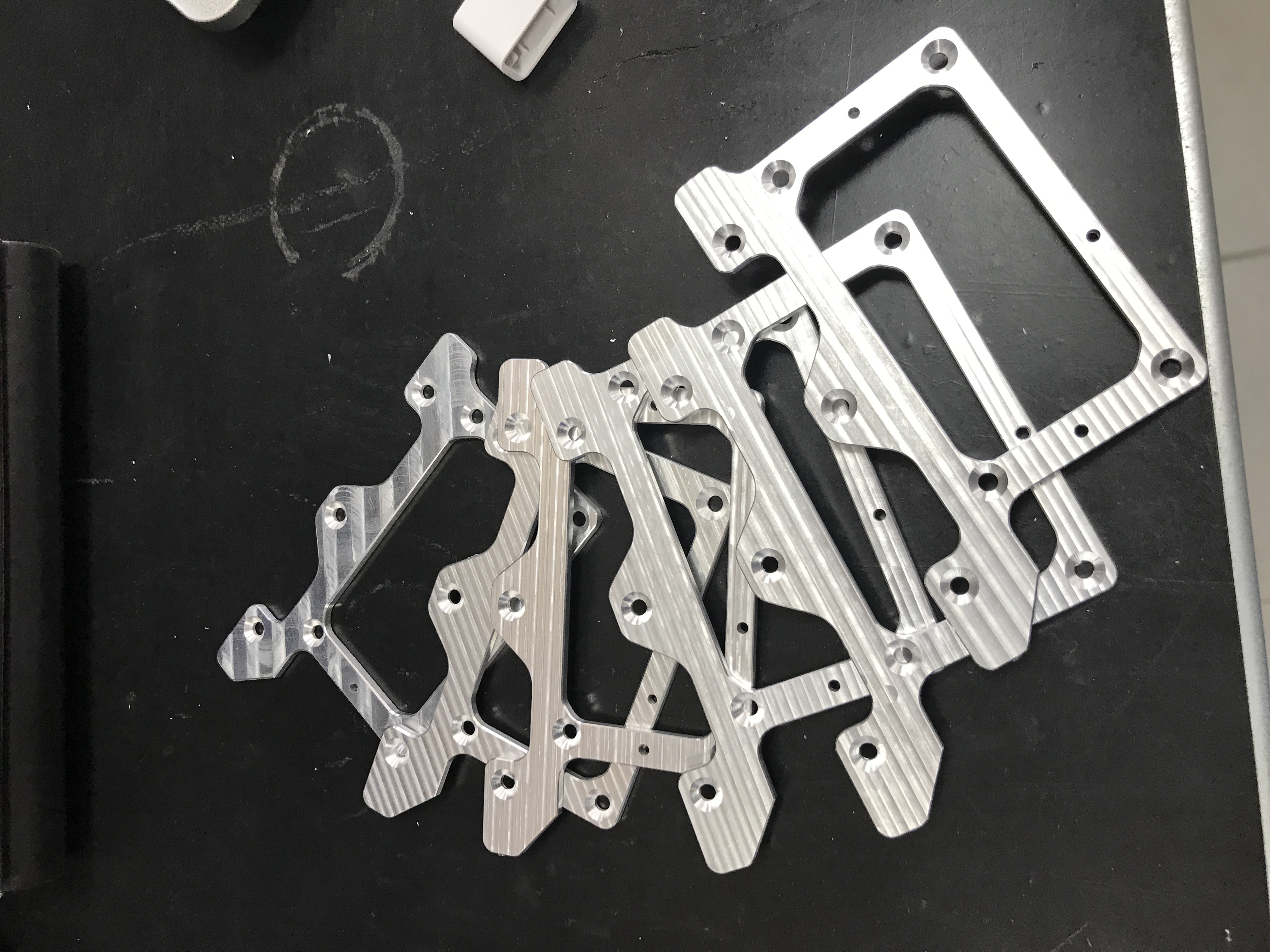

Да все чет без камеры. Сниму обязательно выложу. Вот последние детальки из 7075 алюминия
IMG_2321.JPG (4230 просмотров) <a class='original' href='./download/file.php?id=146840&mode=view' target=_blank>Загрузить оригинал (2.67 МБ)</a>
IMG_2322.JPG (4230 просмотров) <a class='original' href='./download/file.php?id=146841&mode=view' target=_blank>Загрузить оригинал (2.47 МБ)</a>
