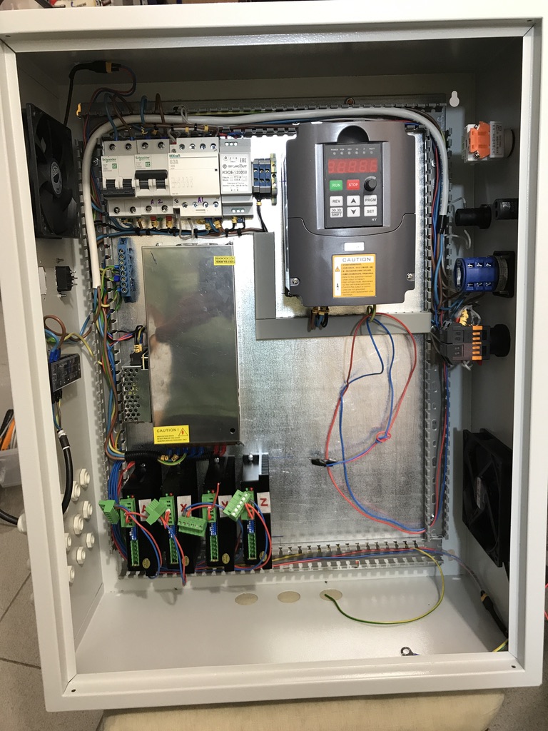

Давно хотел самостоятельно собрать станок 300х400х100 для обработки пластика, стеклотекстолита, алюминия.
Выбор пал на станочек от frezeryga.
К сожалению деталей на станок 300Х400 у Макса в наличии не оказалось.
Был только комплект на станок 600Х400 - на нем и решил остановился.
И так :
Станок - открытый проект от frezeryga А64 в виде набора деталей
Рабочее поле 600х400х100
Шпиндель - HY 2,2 кВт ER 20 с водяным охлаждением
Частотник - HY 2,2кВт ( его на форумах называют "народным")
Шаговики - Нема 23 (57 размер) -18 кг
Драйвера DM 556
StepMaster V2.5 - от Михаила Юрова
Mach3
Поехали собирать!

Зачётно! А StepMaster еще не установили что ли?
dima138
Сообщения: 109
Зарегистрирован: 30 ноя 2017, 14:15
Репутация: 130
Re: Big Бомж 600х400
Сообщение dima138 »
Все в процессе. Примерка прошла удачно. В шкаф планирую установить комп а сверху него на стойках установить StepMaster, так удобней получается разводка. Пока жду посылку от frezeryga вот и решил шкаф собрать.

Дмитрий, добрый день. Я тоже сейчас собираю шкаф электроники для станка, но так как в этом вопросе ещё не очень разбираюсь, хотел спросить. Вы схему щитка сами разрабатывали или брали за основу готовую?
