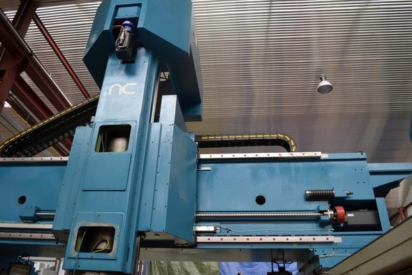

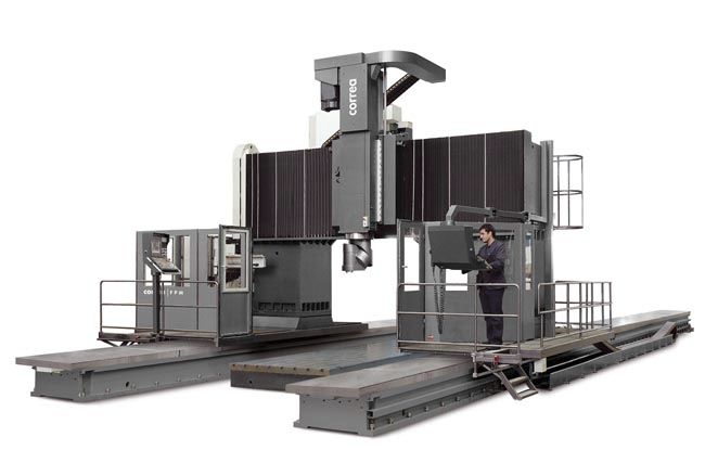

Господа, видел тут давно тему как кто то очипушивал фрезер типа 676. Как раз туда ставил bt 30 шпиндель и прикручивал автосмену. Если кто -нибудь понял о каком станке идет речь- линканите плиз. Хочу посмотреть там пару моментов.
Второй вопрос. Наверняка многие видели монстров всяких портальных где центр собирают из кусков. Вот как там они выставляют куски между собой? Не шабрят же они все на свете)

sorter писал(а):Второй вопрос. Наверняка многие видели монстров всяких портальных где центр собирают из кусков. Вот как там они выставляют куски между собой? Не шабрят же они все на свете)
А вы поинтересуйтесь какой фундамент под этими монстрами, много прояснится. А так, да, зачем шабрить, автоколлиматор, куча болтов для регулировки, десяток бочек супер состава для подливки под станину и в путь.

ну т.е как и в моем случае выставляем и заливаем. Меня этот вопрос и интересовал

Lafayette писал(а):Шпиндельная голова смотрится на основной станине ни о чём.
А есть ли смысл во всём этом бетоне, если самый основной узел, тобишь узел шпинделя, такой дрищёвый?
sorter писал(а):ну т.е как и в моем случае выставляем и заливаем. Меня этот вопрос и интересовал
Ага, выставляем, заливаем, а потом ждём месяца три пока бетон окончательно станет и выгнет все ваши железяки в дугу.
Не бывает ну прям безусадочных бетонов, бывают малоусадочные, а они по цене будут сопоставимы с полимергранитом. И всё равно "плывут" они годами.
Тащим всю эту многотонную конструкцию на фрезеровку и шлифовку. При условии, если найдёте подходящие станки для этих операций.
Можно конечно и болгаркой с шабером поработать, но тогда зачем вся эта монструазность и претензии на точность?
