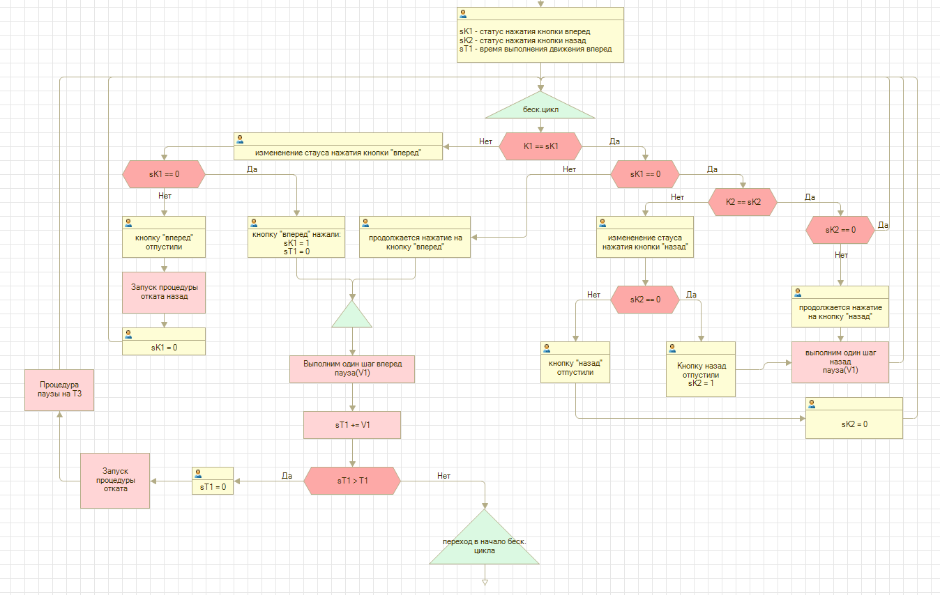

Если нет ТЗ, то так правильнее.
Но не в данном случае:
2017-08-02_154027.png (5957 просмотров) <a class='original' href='./download/file.php?id=117358&mode=view' target=_blank>Загрузить оригинал (43.16 КБ)</a>
На составление ТЗ и схемы ушло 2-4 часа, на написание кода на Си примерно 20 минут, на ассемблере примерно столько-же, может уйти.

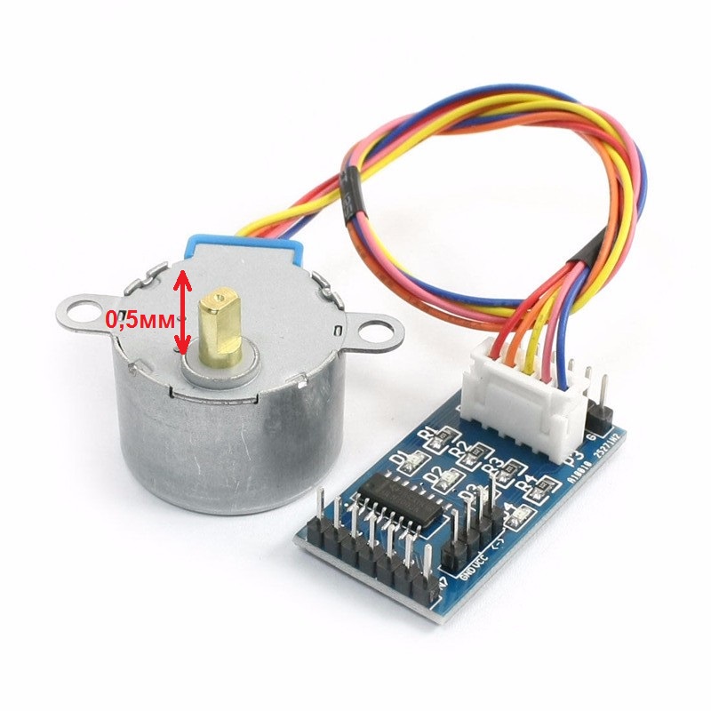

Всем привет!
Приехали моторчики. Дешевые, очень...
Люфт 0,5 мм.
Так что использовать выходной вал в качестве радиально-опорного подшипника отпадает...
Буду додумывать конструкцию...

Re: Дозатор паяльной пасты на ШД и Arduino
На столько критично?
Всё-таки это просто будет играть роль, пока первые несколько шагов сделает и не упрется.
А потом будет нормально.
Или я не правильно представляю?

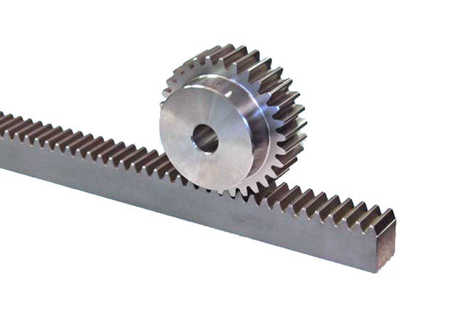

Не рассматривал конструкцию у которой на мотор ставиться зубчатое колесо, а толкатель будет по типу зубчатой рейки?
gear_rack_logo.jpg (5840 просмотров) <a class='original' href='./download/file.php?id=118107&mode=view' target=_blank>Загрузить оригинал (44.73 КБ)</a>
selenur писал(а):Не рассматривал конструкцию у которой на мотор ставиться зубчатое колесо, а толкатель будет по типу зубчатой рейки?
Сомневаюсь, что для ручного подойдет... (ИМХО)

на самом деле, для данной конструкции, люфт 0,5 мм это очень много! 0,5 мм это один оборот шпильки М3, а при передаточном числе 1/64, крутится очень медленно. К чему это я: нажал кнопку и ждешь секунд 10 пока оборот сделает и люфты выберет и только потом пасту начнет давить... Потом в обратном направлении, чтобы поршень приподнять...
Боюсь, на принтере хорошо не получится сделать, а искать где хорошо сделают, получится дорого...
xenon-alien писал(а):Сомневаюсь, что для ручного подойдет... (ИМХО
Ну да...

Rom327 писал(а):Боюсь, на принтере хорошо не получится сделать, а искать где хорошо сделают, получится дорого...
Болт и есть зубчатая рейка, только колёсико зубчатое нужно.
Сообщения: 5886
А в чем преимущество-то рейки ?
Винт самонесущий и самоцентрирующийся в некотором роде, а рейку к чему-то крепить итп.
Можно играться редукцией делая разные шестерни, но так с винтом тоже можно, у них разный шаг резьбы бывает...
Болт и шестерня должны быть одинаковой твердости. Иначе получится пилка по пластику...
