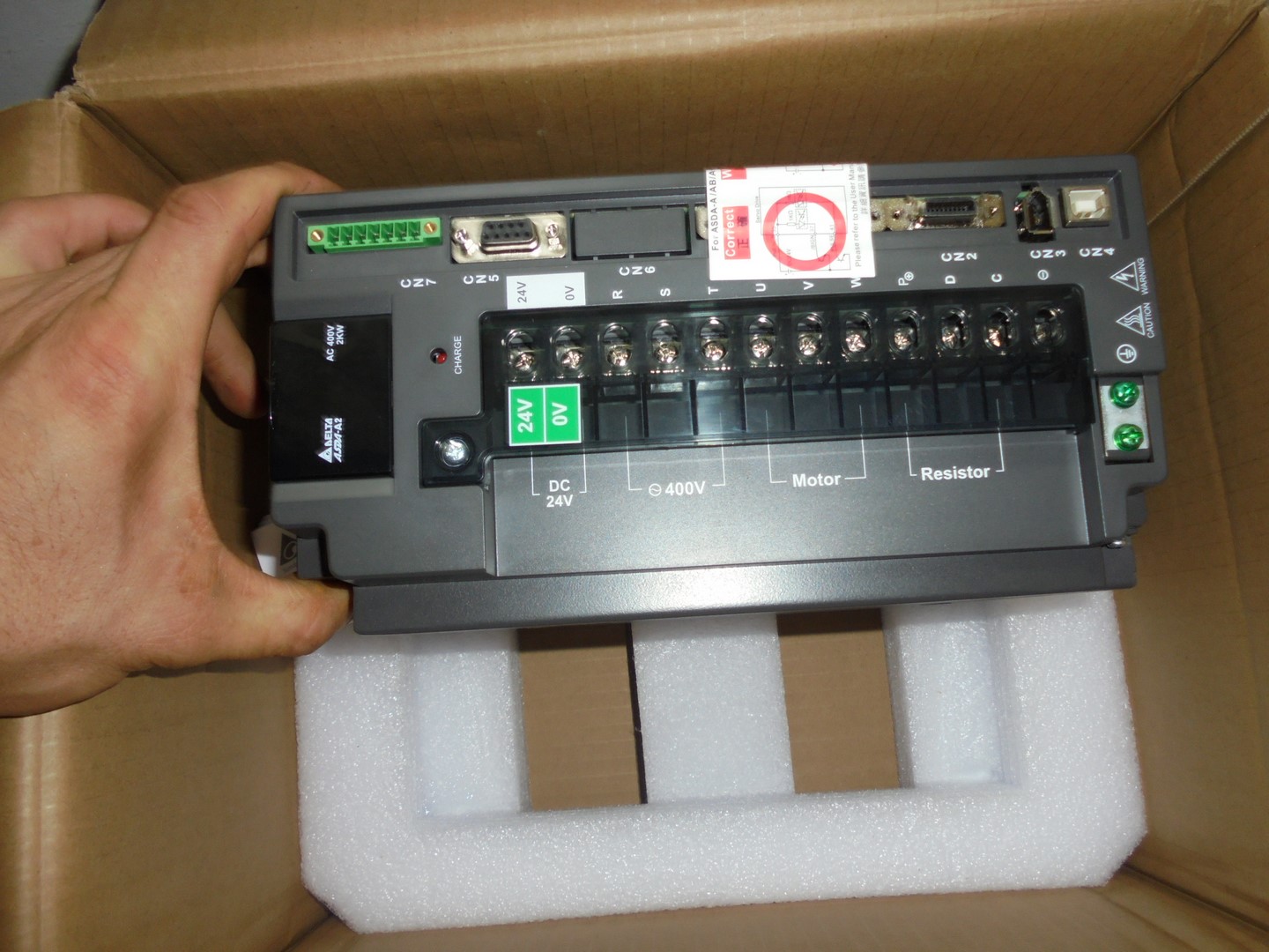

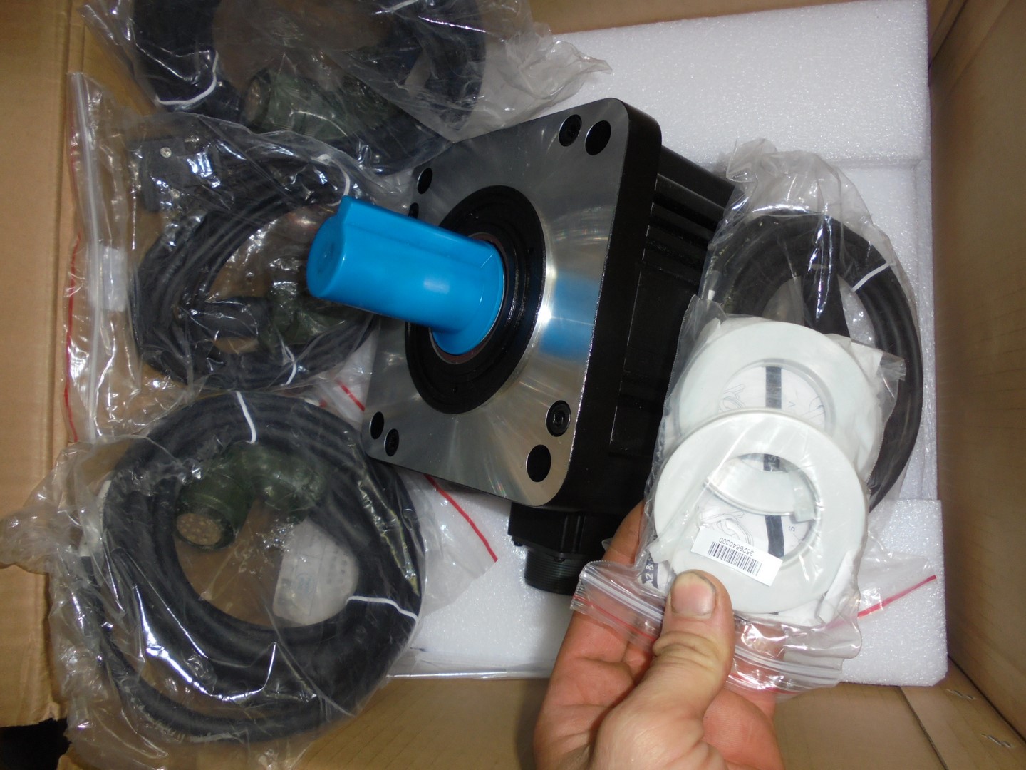

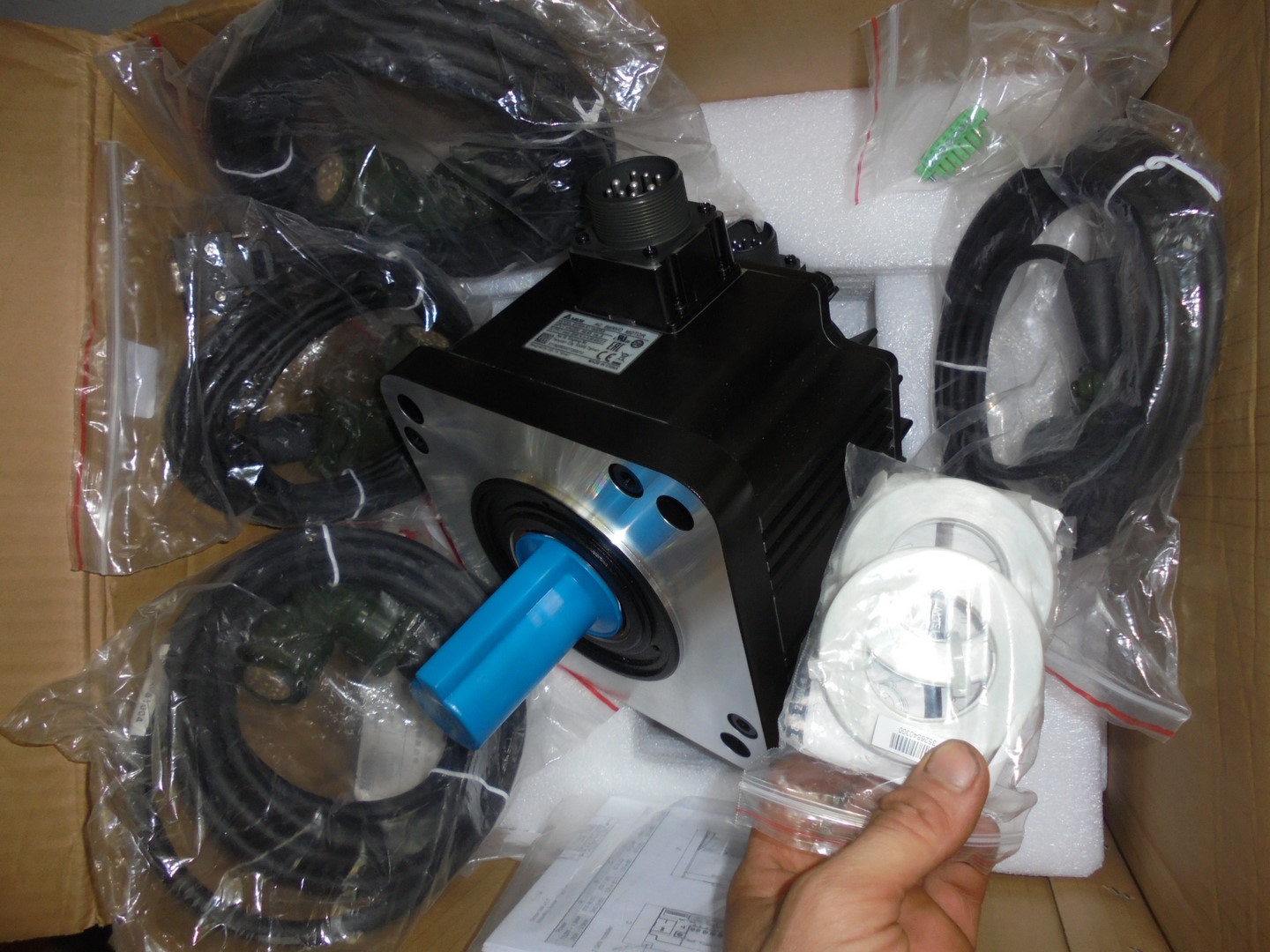

И сервы Дельта 2квт
DSC05219 (Копировать).JPG (4978 просмотров) <a class='original' href='./download/file.php?id=115354&mode=view' target=_blank>Загрузить оригинал (299.56 КБ)</a>
DSC05221 (Копировать).JPG (4978 просмотров) <a class='original' href='./download/file.php?id=115355&mode=view' target=_blank>Загрузить оригинал (306.8 КБ)</a>
DSC05222 (Копировать).JPG (4978 просмотров) <a class='original' href='./download/file.php?id=115356&mode=view' target=_blank>Загрузить оригинал (291.12 КБ)</a>

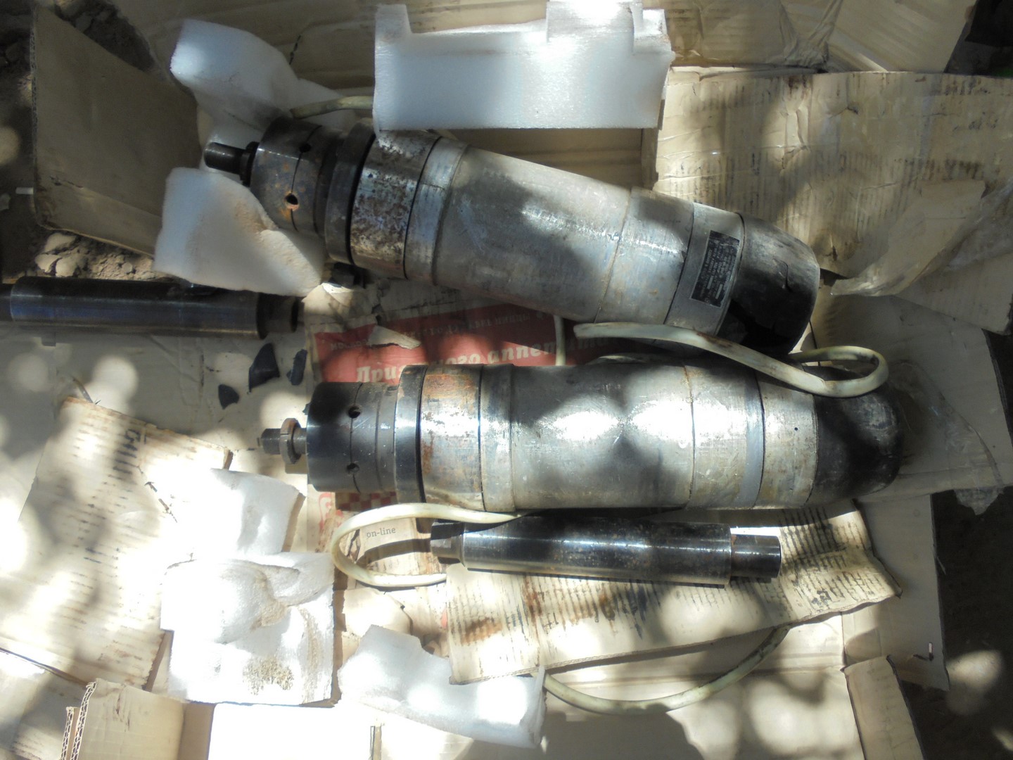

Re: Восстановление токарного 16к20т1 №2
А что за тяга? У нее имя есть?
Dmaster
Сообщения: 1252
Репутация: 476
Сообщение Dmaster »
aftaev писал(а):А что за тяга? У нее имя есть?
У меня вот такие (примерно) вращающиеся гидрозажимы
https://ru.aliexpress.com/item/Chuck-Hy ... 309.LHdeua
Тяга тупо труба от патрона до неё.
Dmaster писал(а):У меня вот такие (примерно) вращающиеся гидрозажимы
У тебя они СССР старые или новые?
Dmaster
Сообщения: 1252
Репутация: 476
Сообщение Dmaster »
естественно СССР )))
20 лет проработали и еще 20 проработают.
Там 3 отверстия. для шлангов : зажим, отжим, истечение.
Там по сути вращающееся соединение на гидроподушке . естественно там течет. Всё стекшее обратно в бак)
Без давления не крутить ( крутить но не сильно)
" Linux CNC - наше всё"
Dmaster писал(а):естественно СССР )))
Тогда нужно их имя чтобы найти :)
Dmaster писал(а):Там 3 отверстия. для шлангов : зажим, отжим, истечение.

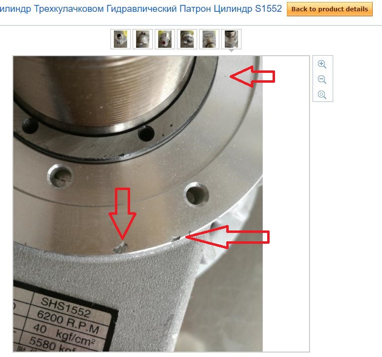

Что будет если при вращении зажатой заготовки вдруг порвется шланг зажим? Патрон разожмется? Давление зажим должно подаваться постоянно или даванули, зажало и давление можно снять?
Leonid Vs
Сообщения: 1606
Репутация: 469
Откуда: г. Москва
Сообщение Leonid Vs »
1. Пользуетесь, не потеет?
2. Вопрос из-за наличия раковин на "выставочном" образце, что по факту?
Китайское литьё.jpg (4845 просмотров) <a class='original' href='./download/file.php?id=115656&mode=view' target=_blank>Загрузить оригинал (108.48 КБ)</a>
Хотя "примерно", это не оно. Уточняю: читать умею, у нас с китайско-тайваньской гидравликой есть проблемы, и давно думаем менять гидравлику на Европу, да хоть Россию.
