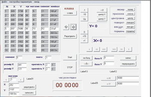

И еще интересно, как устроен пневмо захват и распознавание положения детали перед захватом!
пневмоклапан включает вакуум, для контроля взятия элемента стоит мембранный датчик вакуума- если елемента нет - засасывает воздух и срабатывает датчик.
элементы - в ленте, положение ленты программируется один раз. Для конкретной платы программируется какой элемент с какой ленты(магазина) брать. Попробую сбросить скриншот проги, с видео с первого раза не получилось

прогу писал на украинском, думаю все понятно.

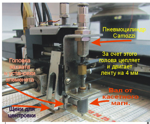

v_t
Сообщения: 15
Зарегистрирован: 03 мар 2012, 17:25
Re: Самодельный ЧПУ раскладчик
Сообщение v_t »
На фото показал для чего два инструмента. Аналогичное решение я уже видел http://www.youtube.com/watch?v=DOJsCX_8 ... r_embedded#!
у них даже лучше - за один заход продвигается на две позиции, я до такого не додумался. За это время насобиралось много новых идей. сейчас хочу сделать
еще один аппарат но с магазинами.
фото2.jpg (4769 просмотров) <a class='original' href='./download/file.php?id=4536&mode=view' target=_blank>Загрузить оригинал (99.12 КБ)</a>

Bладимир писал(а):Извините за бестолковость: а что он на видео раскладывает? :monkey:
Он раскладывает, а точнее укладывает) ,электронные элементы (резисторы конденсаторы диоды микросхемы и пр....)
Все элементы поставляются заводом на ленте у которой с краю есть перфорация (дырочки) с определённым шагом.
1. Он подъезжает в место чтобы штырьком он попал в перфорацию.
2. Опускает штырь
3. Двигает штырь и тем самым сдвигает ленту. В результате чего у нас новый р.э. позиционируется в известное место
4. Поднимает штырь.
5. Берёт элемент с ленты и устанавливает его на плату.

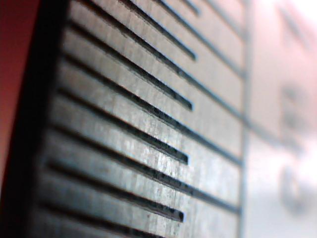

dpss писал(а):При распознавании используются данные из библиотеки как шаблон. Основная проблема в скорости обработки. Для малого шага - 0.5мм. и меньше используются камеры больше 10 мегапиксел.
ИМХО главное не камера, главное оптика, на форуме были фотографии обычной вебкамерой, там 1мм растягивался на 20 пикселей а то и больше.
Думаю программно выровнять положение элемента по фотографии и эталонному снимку будет не сложно.
Вот фото линейки с камеры Logitech за 200 рублей, цена деления (0.5мм).
2012-03-13-161853.jpg (4696 просмотров) <a class='original' href='./download/file.php?id=4601&mode=view' target=_blank>Загрузить оригинал (27.83 КБ)</a>
