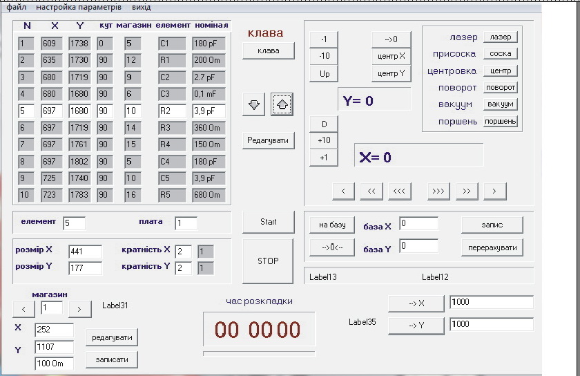

пневмоклапан включает вакуум, для контроля взятия элемента стоит мембранный датчик вакуума- если елемента нет - засасывает воздух и срабатывает датчик.
элементы - в ленте, положение ленты программируется один раз. Для конкретной платы программируется какой элемент с какой ленты(магазина) брать. Попробую сбросить скриншот проги, с видео с первого раза не получилось

прогу писал на украинском, думаю все понятно.
Захват2.jpg (5217 просмотров) <a class='original' href='./download/file.php?id=4525&mode=view' target=_blank>Загрузить оригинал (127.92 КБ)</a>

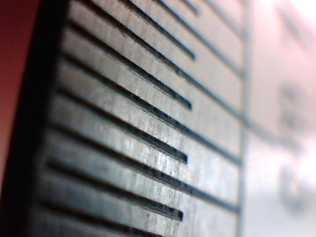

dpss писал(а):При распознавании используются данные из библиотеки как шаблон. Основная проблема в скорости обработки. Для малого шага - 0.5мм. и меньше используются камеры больше 10 мегапиксел.
ИМХО главное не камера, главное оптика, на форуме были фотографии обычной вебкамерой, там 1мм растягивался на 20 пикселей а то и больше.
Думаю программно выровнять положение элемента по фотографии и эталонному снимку будет не сложно.
Вот фото линейки с камеры Logitech за 200 рублей, цена деления (0.5мм).
2012-03-13-161853.jpg (5100 просмотров) <a class='original' href='./download/file.php?id=4601&mode=view' target=_blank>Загрузить оригинал (27.83 КБ)</a>
