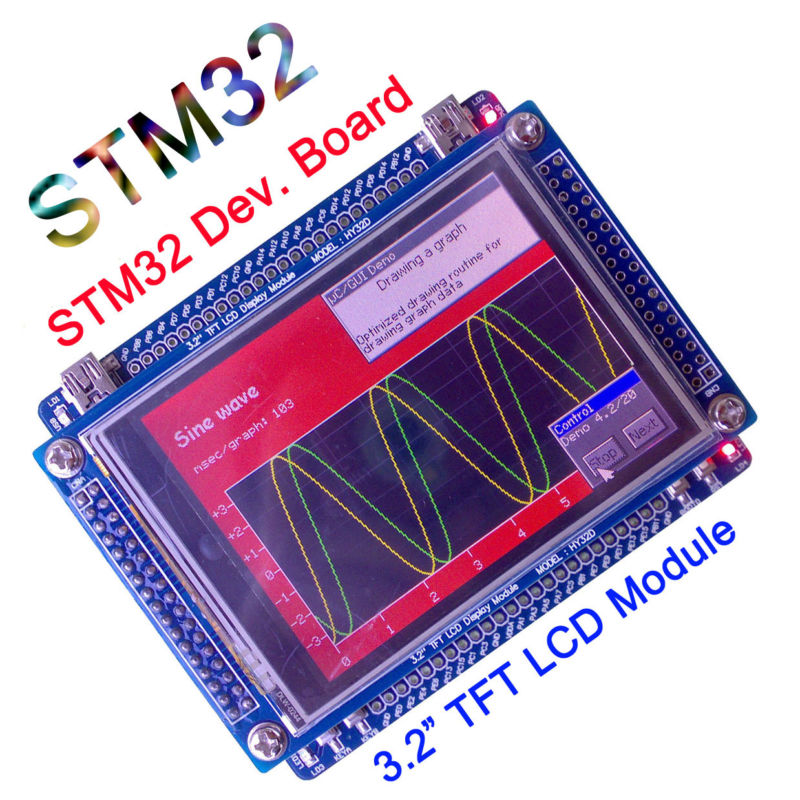

Nick писал(а):Если кто-то может написать прошивку для тача и разработать электрическую схему контроллера, что бы она могла полностью с компа управляться, все остальное я сделаю!
Для этого можно было использовать:
STM32.jpg (4439 просмотров) <a class='original' href='./download/file.php?id=3792&mode=view' target=_blank>Загрузить оригинал (156.14 КБ)</a>
Она с тачем, стоит не дорого. В ней зашита операционка UCos II. Пишится на Си.
Си незнаю, ток познаю :)

На ней экранчик ооочень маленький на пару кнопок только хватит... Надо хотя бы 4", а лучше все 5"!
Re: ЧПУ пульты
Да ну маленький :) Больше чем на моем КПК :)
Размер экрана 50х70мм. Диоганаль 90мм. Размер 2х спичечных коробков. Куды еще больше :)
Наоборот большой для ручного пульта :)

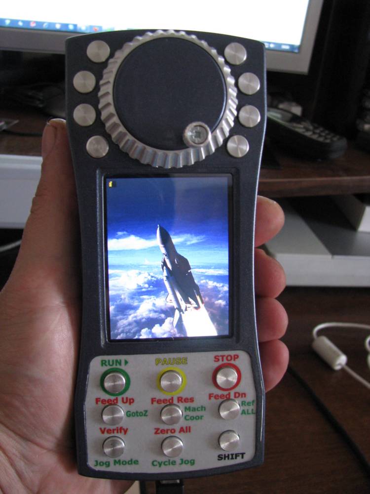

Lexxa писал(а):а чем корпус, который я показал не понравился?
Корпус хороший, слов нет. Но вот сможешь ли его до ума довести?
Посмотрим правде в глаза :wtf: а вернее на пульт что был по ссылке выше:
Пульт.jpg (4416 просмотров) <a class='original' href='./download/file.php?id=3795&mode=view' target=_blank>Загрузить оригинал (63.72 КБ)</a>
Претензий лично к корпуу нет, а вот кнопки и надписи, и такой пуль на продажу :wtf:
По функционалу сказать сложно,не держал в руках, но наверно хороший.
Свой пульт покупал ради штрвала, кнопок,и корпуса :)
Re: ЧПУ пульты
еще по пульту на катинке, зачем штурвал выше экрана? Чтоб когда рукой крутил не видно было координат осей :)
