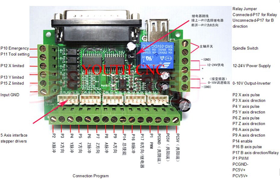

релюшку на enable
опторазвязаны входы
опторазвязаны входы

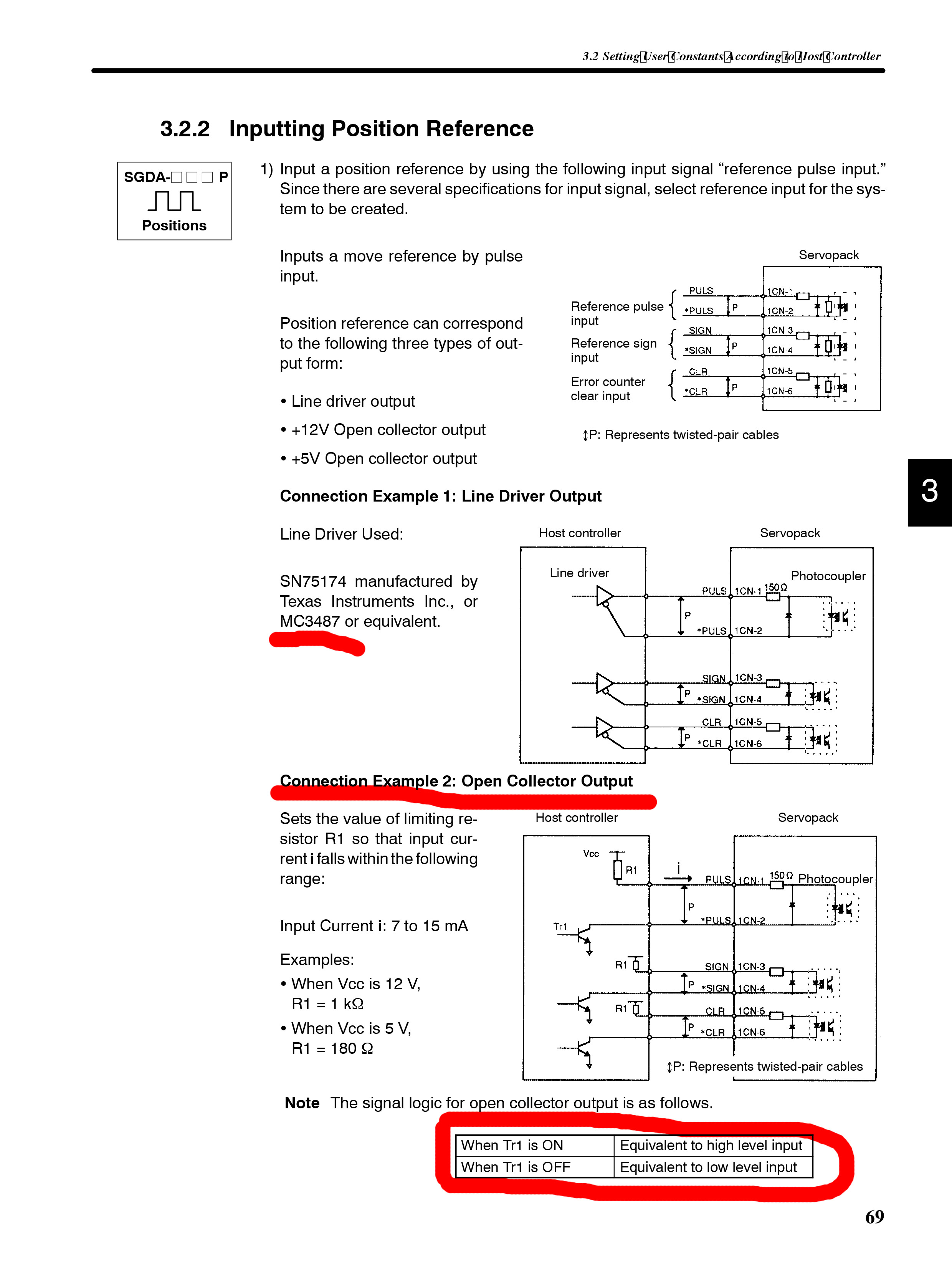

Но нам по прежнему нужен на вход сервопака сигнал что степ что дир по диф паре.nkp писал(а):опторазвязаны входы
Как его поучить?
повторить плату Хантера (выше ссылку приводил) ну или вариант с транзисором который я не понял

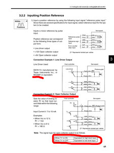

Дочитался в мануале (69 страница) , микруха MC3487 которая в схеме Хантера упоминается.
Ниже я так понимаю подключение с использованием транзисторов?
Цена микрухи 30грг (менее дол), стоит ли заморачиваться с транзисторами?

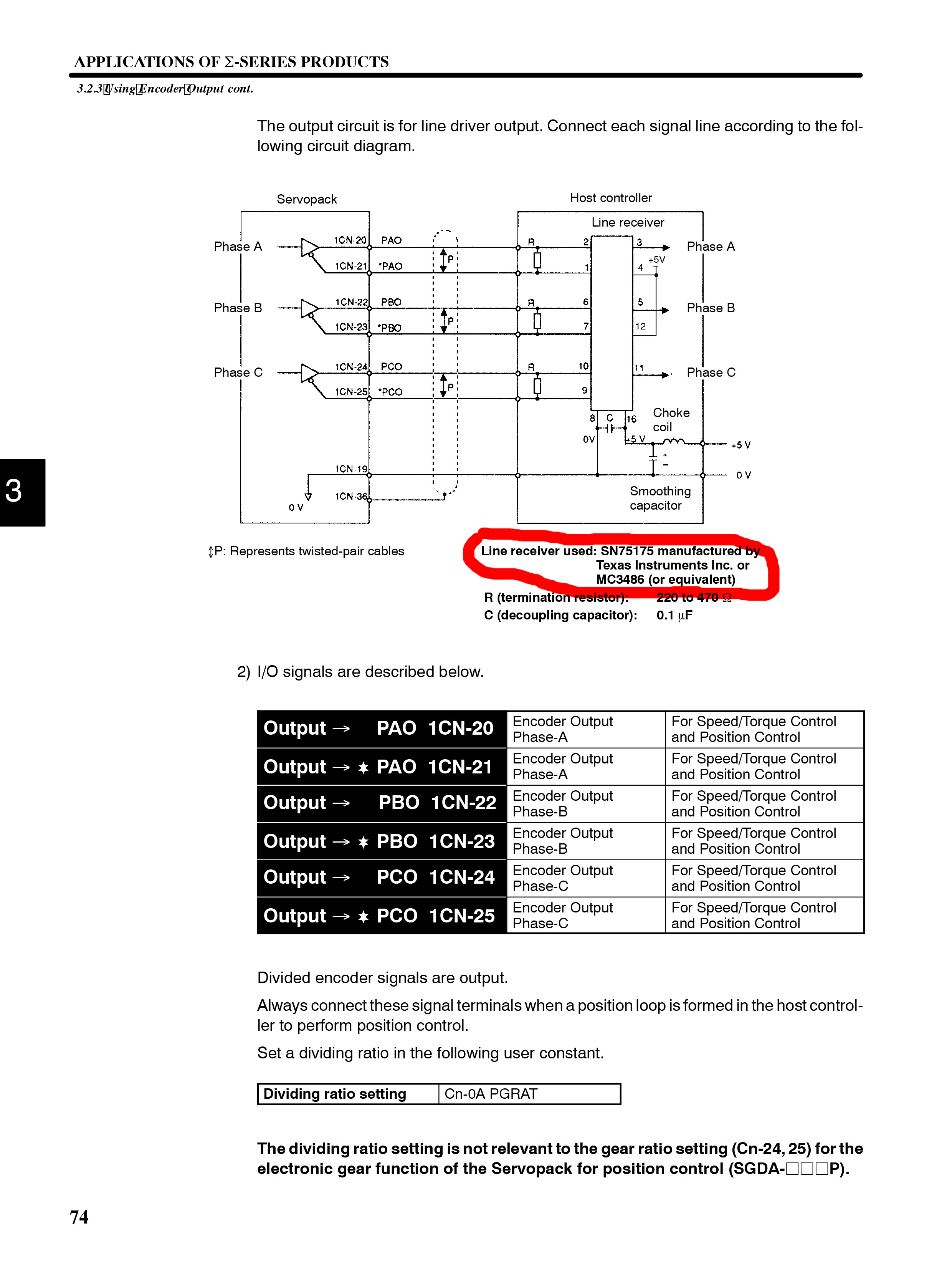

Энкодеры от сервопака тоже по диф паре получать.
Получается тоже нужен преобразователь, только обратный На входящие (в сервопак) сигналы степ дир мануал рекомендует использовать микрухи SN75174 или MC3487.(как у Хантера на плате)
На исходящие (из сервопака) сигналы энкодера мануал рекомендует использовать микрухи SN75175 или MC3486
Микрухи насколько я понял из датошита между собой взаимозаменяемы.
Что касательно цены 2шт sn75174 + 3шт sn75175 стоят 103грн (3,5дол) ну и доставка по Украине. Все равно относительно не дорого
На данном количестве можно реализовать 4 степ дира (8 диф. пар) +4 энкодера (12 диф. пар.) Для моих задач можно было бы ограничиться 1шт sn75174 (два степ дира) +1 sn75175 (две индексные метки). Но минимальная сума заказа в 100грн подтолкнула

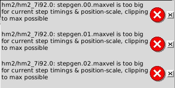

Опять нужна помощь знатоков.
Наконец подключил свой клон 7i92 в нормальном режиме, даже хоминг настроил (правда ось Z перепутал, куда должна смотреть, но не суть)
В общем у меня на драйвере стоит 20000 шагов на оборот (т.е. коэффициент 100), а для Z - 25000 на оборот. Один оборот 5 мм.
STEPLEN = 2500
STEPSPACE = 2500
Получается, что один импульс занимает 0.000005 секунд, т.е. может выдаваться 200 000 раз в секунду.
Я и поставил скорость 50 мм/сек (3 м/мин)
Но при запуске LinuxCNC ругается, что я упираюсь в максимальную скорость генерации импульсов и выдает в два раза меньшую скорость импульсов

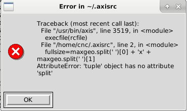

Ну и еще какая-то странная ошибка каждый раз при запуске появляется.
STEPLEN = 2500
STEPSPACE = 2500

Не получается. 2.5μs импульс + 2.5μs пауза = 10μs период или 1/10μs = 100000Гц.Andrey@KZN писал(а):Получается, что один импульс занимает 0.000005 секунд, т.е. может выдаваться 200 000 раз в секунду.
4000 имп/мм * 62.50 мм/сек = 250000 имп/сек (Гц), а это значит, что длина импульсов и пауз уже будет в разы меньше 2.5μs.Andrey@KZN писал(а):Но при запуске LinuxCNC ругается, что я упираюсь в максимальную скорость генерации импульсов и выдает в два раза меньшую скорость импульсов
какой-то мусор в .axisrcAndrey@KZN писал(а):Ну и еще какая-то странная ошибка каждый раз при запуске появляется.

Тут мои знания математики пасуютUAVpilot писал(а):Не получается. 2.5μs импульс + 2.5μs пауза = 10μs
Поясни, плиз, как 2.5+2.5=10
Сейчас вообще запутался. Значения брал из таблицы http://wiki.linuxcnc.org/cgi-bin/wiki.p ... ive_Timing
А если глянуть спецификации на мои leadshine em705
"Pulse Input Frequency 200 kHz Max"
Но при этом "For reliable response, pulse width should be longer than 10μs"
