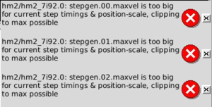

Наконец подключил свой клон 7i92 в нормальном режиме, даже хоминг настроил (правда ось Z перепутал, куда должна смотреть, но не суть)
В общем у меня на драйвере стоит 20000 шагов на оборот (т.е. коэффициент 100), а для Z - 25000 на оборот. Один оборот 5 мм.
STEPLEN = 2500
STEPSPACE = 2500
Получается, что один импульс занимает 0.000005 секунд, т.е. может выдаваться 200 000 раз в секунду.
Я и поставил скорость 50 мм/сек (3 м/мин)
Но при запуске LinuxCNC ругается, что я упираюсь в максимальную скорость генерации импульсов и выдает в два раза меньшую скорость импульсов :(
Ну и еще какая-то странная ошибка каждый раз при запуске появляется.
LinuxCNC_speed_error.png (7707 просмотров) <a class='original' href='./download/file.php?id=166592&mode=view' target=_blank>Загрузить оригинал (21.36 КБ)</a>
test.ini
(4.08 КБ) 934 скачивания
test.hal.txt
(10.12 КБ) 926 скачиваний
LinuxCNC_strange_error.png (7707 просмотров) <a class='original' href='./download/file.php?id=166595&mode=view' target=_blank>Загрузить оригинал (18.29 КБ)</a>
Re: Вопросы по подключению 7I92M
Andrey@KZN писал(а):Получается, что один импульс занимает 0.000005 секунд, т.е. может выдаваться 200 000 раз в секунду.
Не получается. 2.5μs импульс + 2.5μs пауза = 10μs период или 1/10μs = 100000Гц.
Andrey@KZN писал(а):Но при запуске LinuxCNC ругается, что я упираюсь в максимальную скорость генерации импульсов и выдает в два раза меньшую скорость импульсов :(
4000 имп/мм * 62.50 мм/сек = 250000 имп/сек (Гц), а это значит, что длина импульсов и пауз уже будет в разы меньше 2.5μs.
Andrey@KZN писал(а):Ну и еще какая-то странная ошибка каждый раз при запуске появляется.
какой-то мусор в .axisrc

UAVpilot писал(а):Не получается. 2.5μs импульс + 2.5μs пауза = 10μs
Тут мои знания математики пасуют
Поясни, плиз, как 2.5+2.5=10
Сейчас вообще запутался. Значения брал из таблицы http://wiki.linuxcnc.org/cgi-bin/wiki.p ... ive_Timing
А если глянуть спецификации на мои leadshine em705
"Pulse Input Frequency 200 kHz Max"
Но при этом "For reliable response, pulse width should be longer than 10μs"
Andrey@KZN
Сообщения: 422
Зарегистрирован: 22 авг 2016, 12:21
Репутация: 44
Сообщение Andrey@KZN »
UAVpilot писал(а):62.50 мм/сек
А откуда эта цифра?
