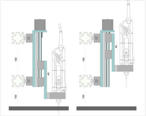

ScrewDriver писал(а):Размер рабочего поля (приблизительно 200x400x100).
По моим прикидкам, при заявленном тобой поле оси Z - 100 мм и расстоянием между каретками 40 мм, вот что получается:
Ход оси Z.jpg (4144 просмотра) <a class='original' href='./download/file.php?id=91620&mode=view' target=_blank>Загрузить оригинал (8.74 МБ)</a>
Это, если самая короткая фреза торчит на 20 мм, а самая длинная на 60 мм. Рельсы получаются длинной 280 мм. Ход 140 мм.
В этом случае, на всю глубину ты сможешь обрабатывать заготовки высотой только 60 мм.
Если нужно больше, увеличивай расстояние между профилями и длину рельс.

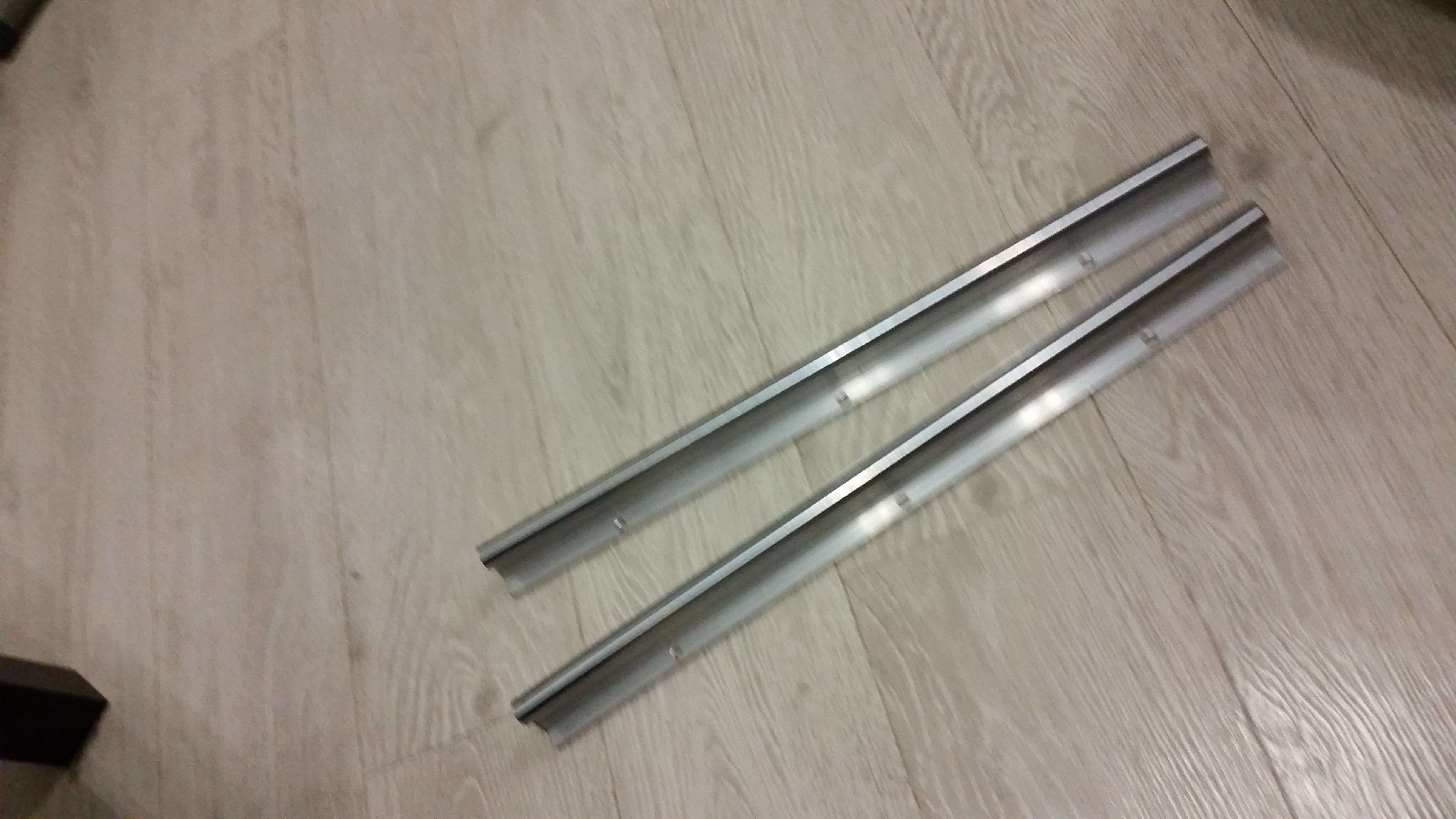

А пока хвастанусь - сегодня какие-то 4 часа про пробкам и забрал у форумчанина красоту, практически подарок. :good:
На ось Y пойдет - длина 450 как раз.

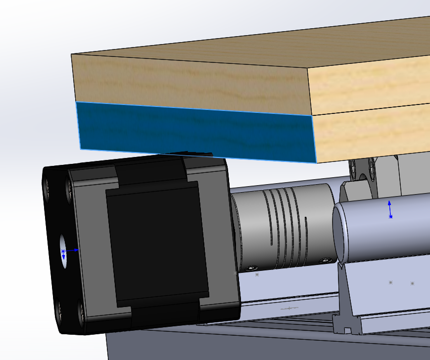

Хьюстон, у нас проблемы.
3.png (4012 просмотров) <a class='original' href='./download/file.php?id=91833&mode=view' target=_blank>Загрузить оригинал (310.16 КБ)</a>
После прикидки стола он легко и непринужденно въехал в двигатель. Nema17, соответственно - больше двигатель больше проблема.
Шайбы поставить между каретками оси Х и столом - сильно плохо будет? Штангелем подберу одинаковые по размеру есс-но.
Мой Ютуб канал.
NKS
Сообщения: 2464
Репутация: 1233
Откуда: Волгоград
Re: Нужна помощь по проекту фрезера по дереву.
Сообщение NKS »
Выборку в столе под двигатель сделай, нормальная практика.
Да тут не одна проблема. Такие муфты для 3D принтера еще сгодятся, но для фрезера это плохое решение.
Сообщения: 2098
Ну да, либо стол подрезать снизу, либо двигатель опускать (я двигатель опускал на первом станке). Муфты такие нормальные если качественные попадутся - у меня до сих пор стоят, ни одной не заменил, но в новом кулачковые и у них проблемы с соосностью, хотя после закрепления вроде все ходит как надо, но опасаюсь как-то за жизнь подшипников в ШД.
Расположение двигателя определяют опоры швп. Потому только вырез в столе.
В своих проектах я никогда не захожу столом на двигатель. Тоесть делаю просто станину нужных размеров чтобы хватало хода.
Сообщение ScrewDriver »
frezeryga писал(а): Расположение двигателя определяют опоры швп. Потому только вырез в столе.
М... а если на вал швп шестеренку - на двигатель тоже шестеренку и зубчатым ремнем их связать?
Растяжения сильно большие будут на малой длине?
Опять же, можно стол шайбами приподнять - для nema17 там всего 2мм надо, для 23-го около 7-8.
frezeryga писал(а):В своих проектах я никогда не захожу столом на двигатель. Тоесть делаю просто станину нужных размеров чтобы хватало хода.
Ну дак увеличение станины приведет к увеличения длины ШВП - а это деньги.
Мой Ютуб канал.
Это не те деньги чтобы создавать себе такой геморой. Ремни и шкивы стоят больших денег. А шайбы адский колхоз уменьшающий жесткость.
ScrewDriver писал(а):если на вал швп шестеренку - на двигатель тоже шестеренку и зубчатым ремнем их связать?
Почему нет? Вот тут я прикидывал, во что выливается слабина ремня.
