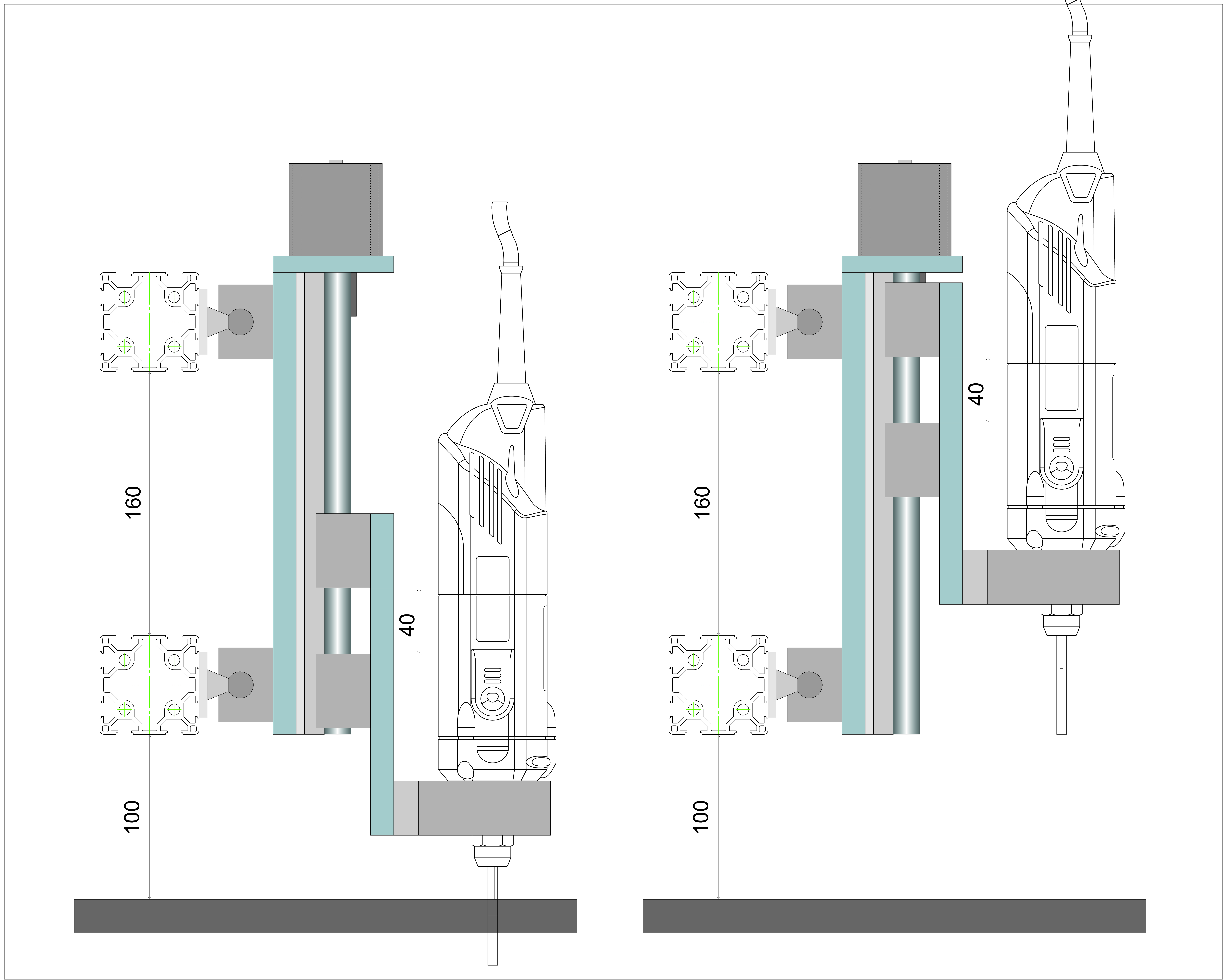

ultrus
Сообщения: 1978
Репутация: 1329
Откуда: Воронеж
Re: Нужна помощь по проекту фрезера по дереву.
Сообщение ultrus »
ScrewDriver писал(а):Размер рабочего поля (приблизительно 200x400x100).
По моим прикидкам, при заявленном тобой поле оси Z - 100 мм и расстоянием между каретками 40 мм, вот что получается:
Ход оси Z.jpg (4257 просмотров) <a class='original' href='./download/file.php?id=91620&mode=view' target=_blank>Загрузить оригинал (8.74 МБ)</a>
Это, если самая короткая фреза торчит на 20 мм, а самая длинная на 60 мм. Рельсы получаются длинной 280 мм. Ход 140 мм.
В этом случае, на всю глубину ты сможешь обрабатывать заготовки высотой только 60 мм.
Если нужно больше, увеличивай расстояние между профилями и длину рельс.
В твоём чертеже, для полноты картины не хватает монтажных углов 60х60 мм:
Угол монтажный 60.zip
(184.02 КБ) 436 скачиваний
