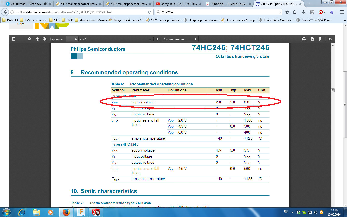

Посмотри видео у меня тоже все крутится. Почитай пост выше еще раз. Не веришь ? возьми тестер и глянь что у тебя с питанием микросхем.
а потом не поленись глянуть даташит:
Скриншот 2016-09-10 18.16.58.png (3278 просмотров) <a class='original' href='./download/file.php?id=89731&mode=view' target=_blank>Загрузить оригинал (267.13 КБ)</a>
работают на грани фола.
Зачем людям советовать заведомую бяку ? То что оно работает у тебя и у меня не означает что у них с их наводками и помехами все будет столь же радужно. а потом люди послушают советов и будут удивляться почему идут пропуски шагов.

Блок питания чего ? Плата запитана от компа и 12В и 5В. А драйверы от 48в.пришлось снизить из за драйвера М5645 от только до 56В работает.
AVK74 писал(а):Накой хрен там тогда на клеммнике есть +5В?
Эти 2 пина так же связаны с питанием по USB .Можно подать на них ,можно на USB .не важно. Но для полноценной работы платы надо и 5 и 12-24 вольт. А выведены они для возможности подключения драйверов как с общим минусом так и по схеме с общим плюсом.

Taganrog, извиняюсь за еще один вопрос , но как я понял у вас на плату управления подано 5 В от компьютера и 12 В от блока питания , но уже драйвера питаются от другого блока на 48 В ? Вопрос возник потому, что пришол мне новый блок питания на 24В 15А, а старый на 12В 10А остался , и я хочу с него подать 12В на плату , а драйвера запитать соответственно уже от новго блока на 24В, а вопрос такой верно ли это , или все таки лучше все запитать от одного блока ?
Re: ЧПУ станок работает неправильно (косит)
Лучше от разных.
От одного вообще нельзя питать и силовую часть (драйверы) и электронику управления одновременно.
