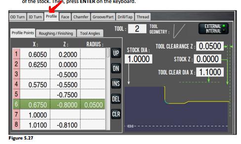

Ок. Интересно на конфиги посмтреть. У меня тоже на 2х метрах работало, но потом выяснилось, что при снижении скорости в настройках, по факту она увеличивалась... Это можно проверить установив бОльшую скорость в настройках, а после запуска в программе ползунком вверху справа плавно увеличивать скорость перемещений и пробовать двигать ось кнопками (стрелки)
Я тут в мануале к одному из станков тормача увидел вот такой мастер (его у меня почему-то нет)
Кто нибудь этот мастер видел своими глазами? Может о появляется после настройки таблицы инструмента ?
