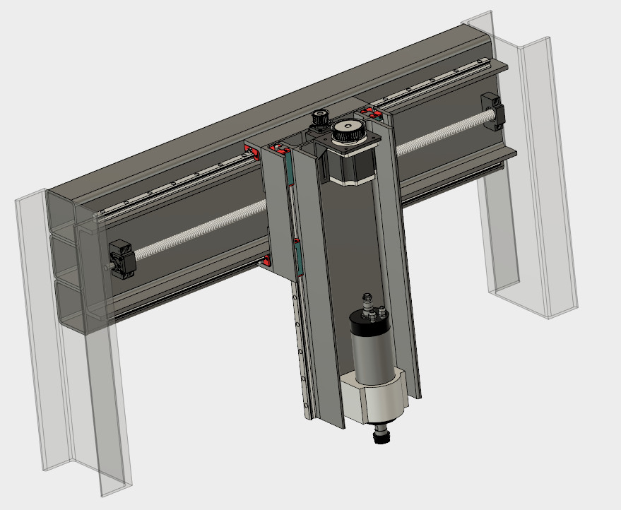

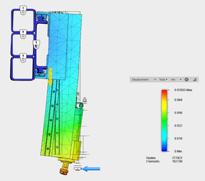

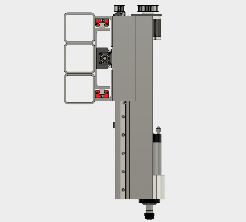

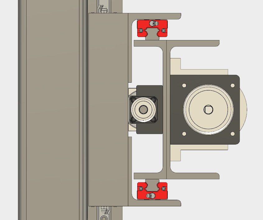

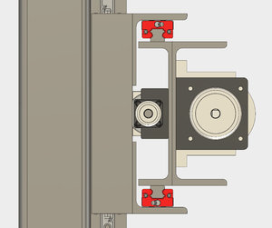

В последнем варианте были небольшие проблемы с жесткостью и ШВП был явно не на месте. Решил сделать иначе - http://a360.co/2aMFz7D. В ход пошли квадратная труба 100х100х6 и швеллер 20П. В тестах давил на гайку шпинделя силой ~50 кгс (500N). Фрезы при таких нагрузках уже ломаются.
В общем, и конструкция, и результаты стали лучше. Ход 320 мм. Теперь конструкция вполне применима для станка по мягким металлам.

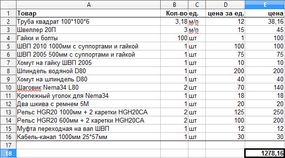

Прикинул немного по деньгам. Портал (с ножками, ход X:720, Z:320) обойдется примерно в 1300 у.е. (85 тыс.р.). Из них на стальной прокат уйдёт только 100 у.е. :hehehe: Самое дорогое (по убыванию) - рельсы, шпиндель, ШВП, шаговики.
