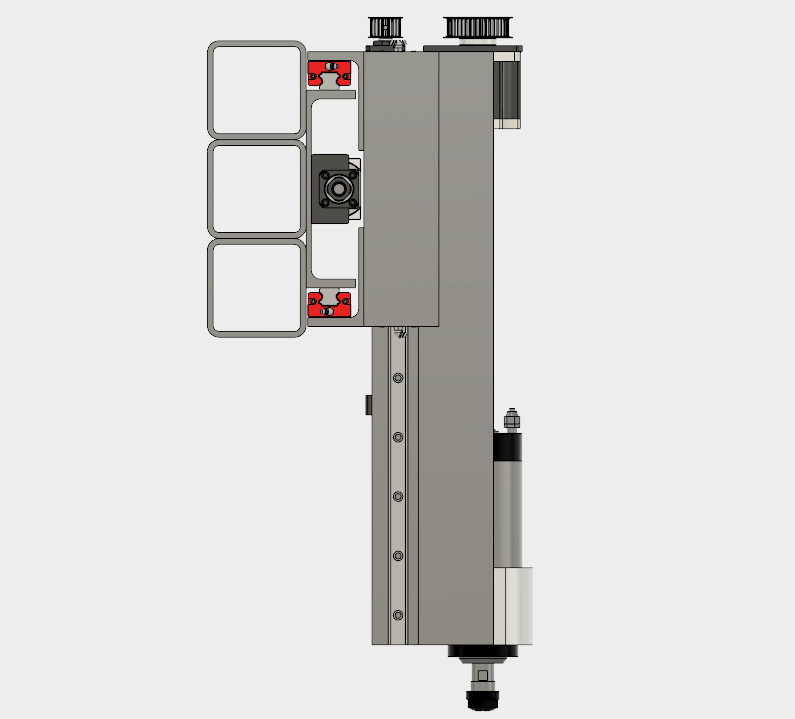

судя по картинкам ход небольшой и в обратной схеме толку на такой высоте нету.
Re: Fusion 360 - совместный проект "cnc-club.ru"
Ход 250 по Z у этой модели. А это уже больше, чем требуется для 3Д станка. Кому-то бывает нужно и больше. Такой ход получился просто потому что я взял ровный размер рельс по Z - 500мм.
Расстояние между верхними и нижними каретками для Z больше, чтобы верхнее плечо рычага было больше в нижней позиции всей кареты. Плюс немного увеличилась жесткость всей кареты по Z, т.к. направляющие прикручены именно к ней. Если хомут шпинделя установить немного выше, то и портал станет ниже. В общем с такой каретой есть больше вариантов.
Перечислили плюсы. А теперь минусы. Портал нужно устанавливать выше примерно на 100м а это высокие боковины и минус жесткость.
От того что портал на 100мм выше то и ближайшая точка опоры выше и при работе на столе имеем адскую консоль и сколько ребер там не городи мало поможет. А работа на столе это основная массаа всей работы. Некотрое преимущество обратная схема дает только в верхнем положении на этом плюсы заканчиваются.
250 маленький ход это рабочее поле около 200+фреза. На мультикаме ход 400 и прямая схема.

В последнем варианте были небольшие проблемы с жесткостью и ШВП был явно не на месте. Решил сделать иначе - http://a360.co/2aMFz7D. В ход пошли квадратная труба 100х100х6 и швеллер 20П. В тестах давил на гайку шпинделя силой ~50 кгс (500N). Фрезы при таких нагрузках уже ломаются.
В общем, и конструкция, и результаты стали лучше. Ход 320 мм. Теперь конструкция вполне применима для станка по мягким металлам.

Прикинул немного по деньгам. Портал (с ножками, ход X:720, Z:320) обойдется примерно в 1300 у.е. (85 тыс.р.). Из них на стальной прокат уйдёт только 100 у.е. :hehehe: Самое дорогое (по убыванию) - рельсы, шпиндель, ШВП, шаговики.

а для чего повышающая редукция с маленьким шкивом на швп и большим на моторе?
frezeryga писал(а):а для чего повышающая редукция с маленьким шкивом на швп и большим на моторе?
Там по Z - ШВП 2005. У такого шага ШВП есть ряд плюсов для вертикальной кареты: карета вниз сама не ползёт, и мотору легче её подымать. Но проигрыш в скорости. А скорость желательно вернуть. Вот тут на помощь приходит повышающая редукция. Ну и моторчик крутится в два раза медленней, соответственно, момент у него сильно не падает.
Если есть какие-то минусы такого решения - огласите (:

MX_Master писал(а):У такого шага ШВП есть ряд плюсов для вертикальной кареты: карета вниз сама не ползёт
полезет. самоторможения в швп нет. а про точность верно Ник подметил
нікому нічого не нав'язую.
Где вы там потерю точности разглядели?
При полном шаге мотора перемещение будет как у ШВП 2010 без редукции.
При полном шаге будет 5 * 2 / 200 = 0.05 мм (+ 5% = 0.0025). При полушаге - 0.0025 + 0.0025 мм, при 1/4 - 0.00125 + 0.0025, при 1/8 - 0.000625 + 0.0025 мм. А ставить надо как минимум 1/16 - 0.0003125 + 0.0025 = 0.0028125 мм. Кому нужно точнее и медленней, переставьте шкивы местами :hehehe:

вероятно имеется ввиду, что на повышение у редуктора меньше кпд и типа больше деформация приводных элементов.
Именно про это
то, что ты накрутишь разрешение мотора за счет микрошага это понятно
но когда будешь тормозить , то практически уверен , что будут небольшие перебеги по высоте
не, если конечно поставишь совсем низкое замедление , то наверно прокатит , но тогда смысл в быстрой оси как бы отпадает
