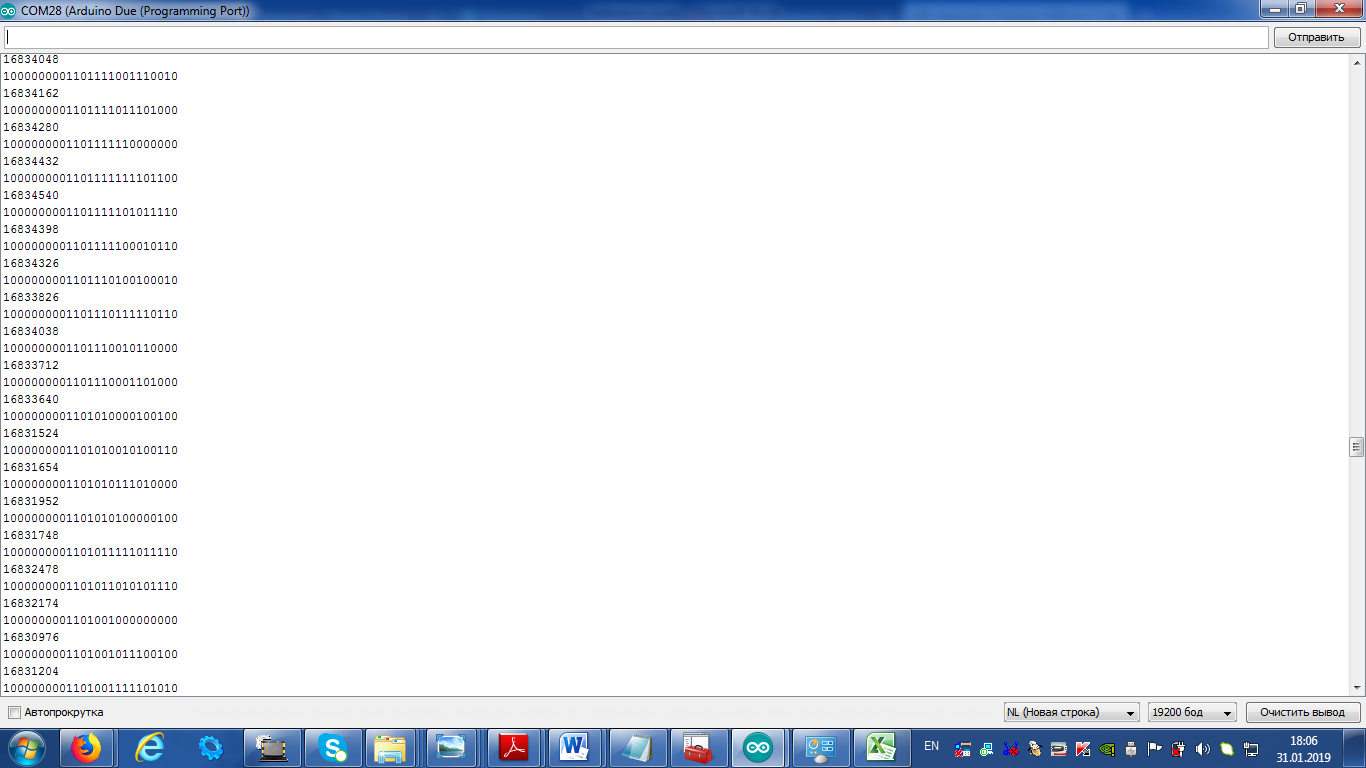

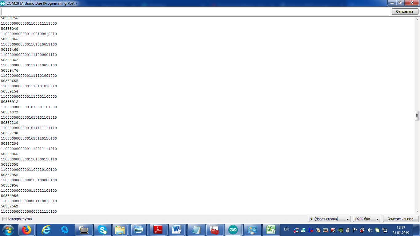

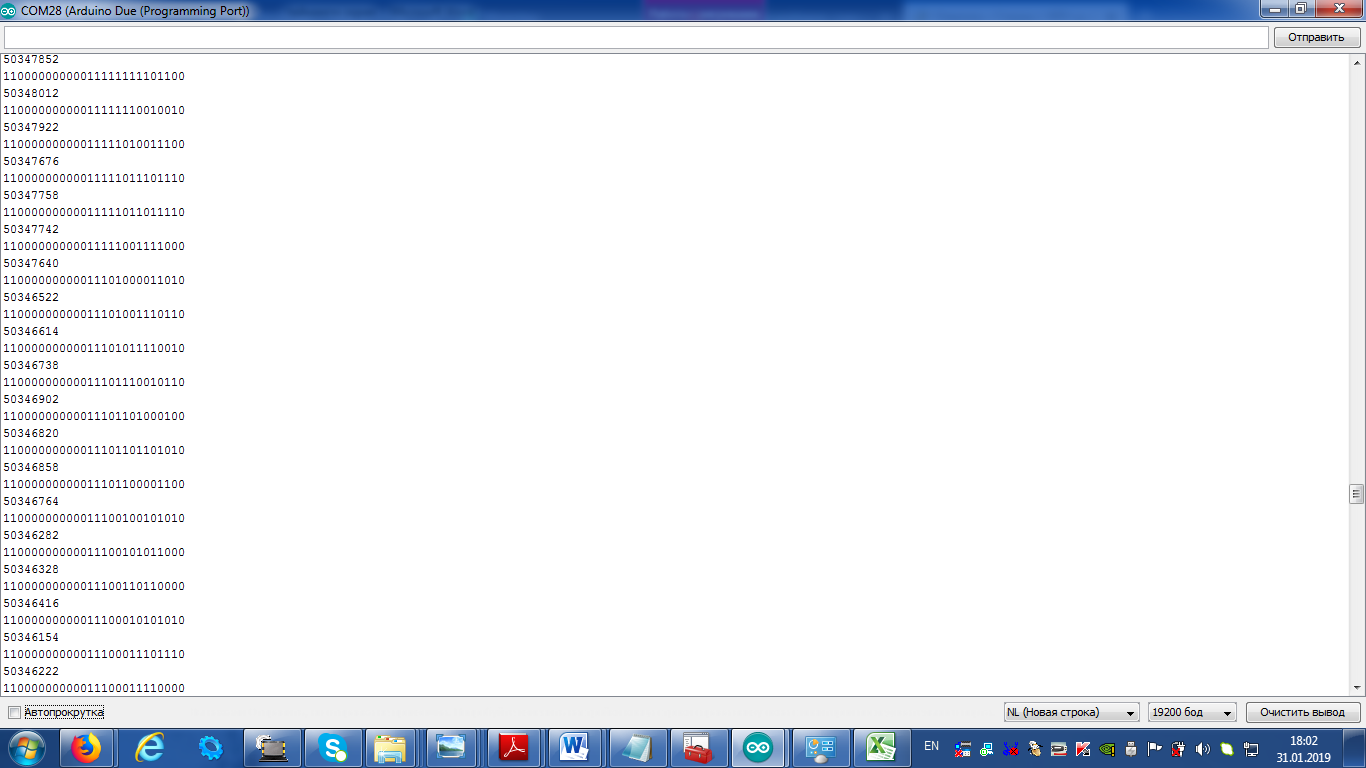

26 бит быстро.png (3889 просмотров) <a class='original' href='./download/file.php?id=155874&mode=view' target=_blank>Загрузить оригинал (120.9 КБ)</a>
После обнуления 26 бит быстро.png (3889 просмотров) <a class='original' href='./download/file.php?id=155873&mode=view' target=_blank>Загрузить оригинал (120.31 КБ)</a>
Сергей Саныч писал(а): То есть выведи все 26.
все 26 бит.png (3889 просмотров) <a class='original' href='./download/file.php?id=155872&mode=view' target=_blank>Загрузить оригинал (119.59 КБ)</a>
Я вывел все 26 бит
менял вращения. какая то картинка ускоренно выводила. Я уже стал путаться, похоже устал :yawn:

Сергей Саныч писал(а):Мы же принимали код "все единицы" с выключенного энкодера :)
да при выключенном энкодере :D :good:
теперь надо биты грея сперва превратить в нормальные а потом в десятичные или... :shock:
Короче надо почитать про грея :relsa:
Re: Arduino и RS422 энкодер
Значит, так. Имеем предположения по битам:
- младший (правый) - он всегда 0, это сигнал окончания пакета SSI
Далее (справа налево!)
- бит четности
- потом 12 бит кода Грея (поворот в пределах оборота)
- потом 11 бит - счетчик оборотов (не знаю, какой код - может двоичный, может Грея отдельно
- потом, возможно, бит направления
- а самый старший бит (левый, принятый первым), похоже, лишний, он до начала пакета принимается (всегда 1)
Но это не более чем домыслы, смотреть надо.

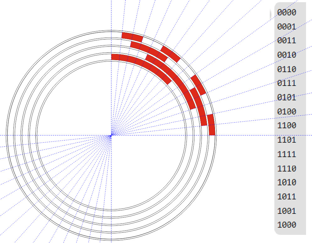

Друзья, ардуинщки, подскажите пожалуйста где бы подсмотреть код на работу ардуинки с кодом грея. Алгоритм работы такой, при поступлении тригерра опрашиваем оптопары энкодера, что бы знать в какую сторону вращать двигатель открыванием реле. Т.е. например, если пришел триггер, что надо ехать в позицию 4, опрашиваем диск с кодом Грея, и если мы находимся в поз.<4 то открываем реле FW, если в поз. >4, то открываем реле REV. Ну а если текущая поз.=4, ничего не делаем.
Диск уже набросал:
2019-09-16_122255.jpg (3436 просмотров) <a class='original' href='./download/file.php?id=168971&mode=view' target=_blank>Загрузить оригинал (241.61 КБ)</a>
Забыл добавить метки для обнуления (HOME): 1111.
Ну так перевести код Грея в двоичный, а дальше простое сравнение...

N1X писал(а):Ну так перевести код Грея в двоичный
Код буду писать сам и впервые. Подскажете ежели что? Пока жду с Али оптопары.
