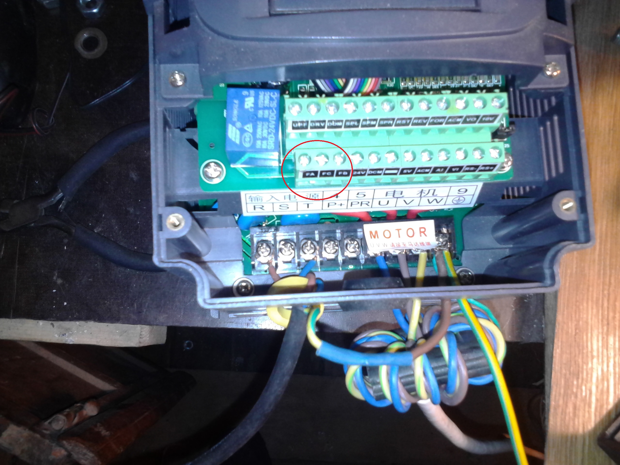

У меня выходы на концевики без опторазвязки(сообщили на поддержке).
Блин а хотел сделать отключение станка Е стоп-ом при глюках частотника (сеть у меня без нормализатора и т.п).
Подключал сюда на нормально закрытый контакт(Е стоп нормально закрытый):
IMG_20161125_2245591.jpg (3360 просмотров) <a class='original' href='./download/file.php?id=96286&mode=view' target=_blank>Загрузить оригинал (933.65 КБ)</a>
При включении шпинделя через реле на плате управления - сработка по Е стоп (даже если концы подняты на инверторе с FC FB FA и закорочены между собой)
Думаю тулить еще одну реле в цепь Е стоп, питать катушку реле с блока управления, включение с клем FC FB FA.
Как думаете поможет?

Проф писал(а):У меня выходы на концевики без опторазвязки(сообщили на поддержке).
Значит для поддержки "таблетки" надо взять оптрон, резистор и блок питания вольт на пять.
Проф писал(а): хотел сделать отключение станка Е стоп-ом при глюках частотника
Нет проблем. Запрограммировать релейный выход частотника на ошибку. Или транзисторный выход плюс опять же оптрон и резистор, а плюс пять есть на частотнике.

Проф писал(а):При включении шпинделя через реле на плате управления - сработка по Е стоп (даже если концы подняты на инверторе с FC FB FA и закорочены между собой)
Загнать эти провода в экран, экран зацепить на минус питания приемника сигнала. Со стороны частотника экран заизолировать.
