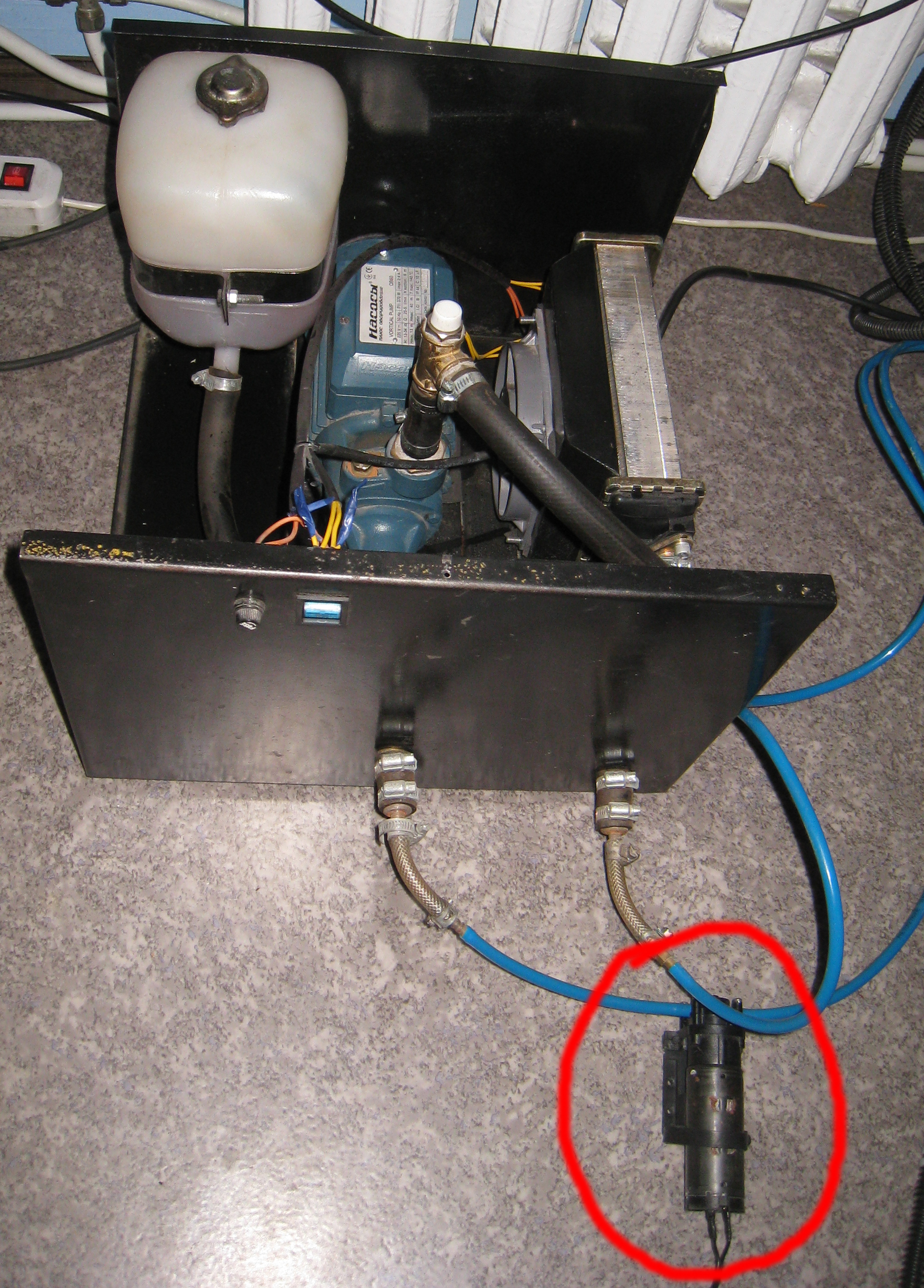

Я отключил большую и подкинул в систему маленькую 12 вольтовую, пару часов работает нормально. Может родная слишком мощная для этого дела и ей не хватает сечения трубок (перепускной кран в контуре крутил в разные положения), помпа на 13-34 метра рассчитана... Потестирую.

вода греется от мотора помпы сильнее чем от шпинделя
на работе пара таких насосов стоит
без шпинделя вода прилично нагревается уже за пару часов

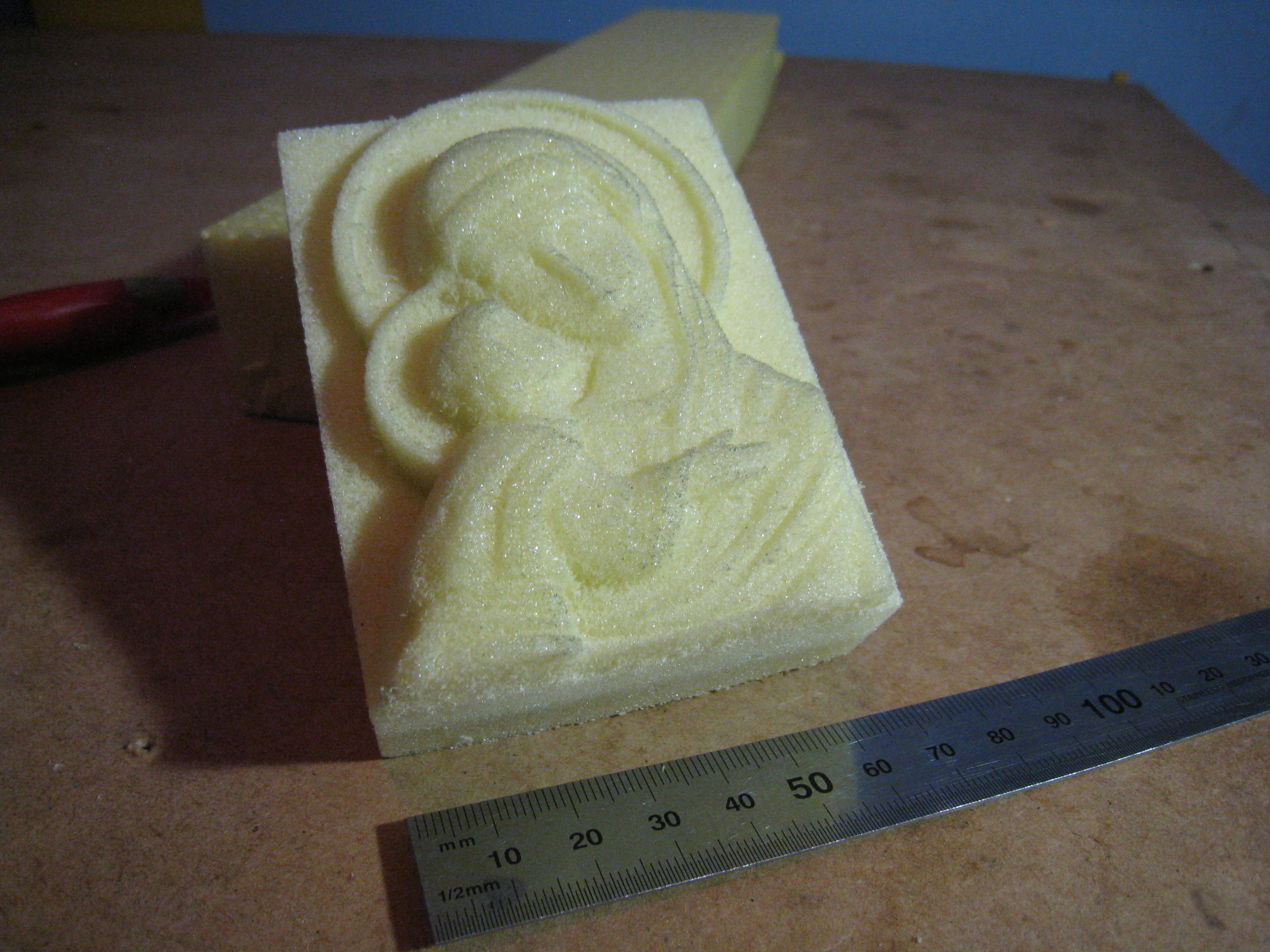

Сделал тестовый рельефчик, в принципе я доволен. При малом масштабе, фрезе R0.5 и материале пенопласт - детализация хорошая.

Осталось загрузить этот станок работой и комплектовать всякими нужностями.
Если кто скинет модель какой нибудь картины с высокой детализацией под дерево - буду благодарен!

vovafed писал(а):вода греется от мотора помпы
Скорее всего не от мотора, а из-за большого сопротивления потоку - насос довольно мощный и производительный, обратите внимание на диаметры его входа и выхода, а дальше всё это "упирается" в трубочки примерно вчетверо меньшего сечения... Большая часть мощности мотора уходит на сжатие воды, отсюда и нагрев.

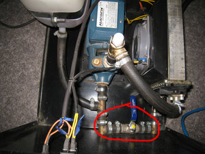

UAVpilot писал(а):Большая часть мощности мотора уходит на сжатие воды, отсюда и нагрев.
Может быть, там есть перепускной кран, для регулировки подачи на шпиндель и сразу на радиатор. Но в радиаторе сечение тоже меньше... Пробовал в разных положениях.

Дрюня писал(а):Может быть, там есть перепускной кран, для регулировки подачи на шпиндель и сразу на радиатор. Но в радиаторе сечение тоже меньше... Пробовал в разных положениях.
У меня система охлаждения сделана по другому . Позже сделаю. фото сброшу . 2 станка тянет она одна и шпиндель где то 36-37 градусов. Брал за туже сумму что и ты .

vovafed писал(а):вода греется от мотора помпы сильнее чем от шпинделя
кпд практически любого центробежного насоса в пределах 30% , наиболее эффективный способ снижение влияния работы насоса на температуру теплоносителя , как по мне , это периодическое включение , выключение насоса , цикл включения выключения можно подобрать экспериментально

solo писал(а):кпд практически любого центробежного насоса в пределах 30%
Вообще-то повыше будет, до 90% у мощных и около 60 у маломощных. Но это при оптимальном режиме, а тот, что у Дрюни, в основном впустую воду перемалывает (и нагревает).
Это тот самый случай, когда "запас карман тяготит" :)

Сергей Саныч писал(а):Это тот самый случай, когда "запас карман тяготит"
Я думаю выменяю эту помпочку на пару аквариумных, это не страшно. Страшно то, что люди без какого либо опыта подключают подобные заводские "обогреватели" и просто перегревают шпиндели. И не понятен перерасход средств на такие насосы, при экономии на тех же муфтах. :wik:
