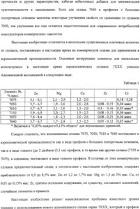

Пока материалы-образцы продолжают "киснуть", попались полезные статьи о повышении качества материалов (сплавов) серии 7XXX (типа В95).
Патенты полезно почитать, но обращаю внимание, читать надо внимательно.
Продукты из алюминиевого сплава и способ искусственного старения
http://www.findpatent.ru/patent/232/2329330.html
И ещё про сплав, предположительно, АБТХХХ
http://www.findpatent.ru/patent/233/2337986.html
И ещё полезно почитать:
http://www.findpatent.ru/patent/232/2326181.html
Всем успехов в самообучении.
Пара страничек, для понимания важности темы
Легирующие элементы в сплавах типа В95 (11425 просмотров) <a class='original' href='./download/file.php?id=119553&mode=view' target=_blank>Загрузить оригинал (61.16 КБ)</a>
Способы термички-старения сплавов типа 7XXX (11425 просмотров) <a class='original' href='./download/file.php?id=119554&mode=view' target=_blank>Загрузить оригинал (103.42 КБ)</a>
Обратите внимание, все улучшения свойств металла всегда рассматриваются в разрезе многих факторов, в т.ч. коррозионостойкости.

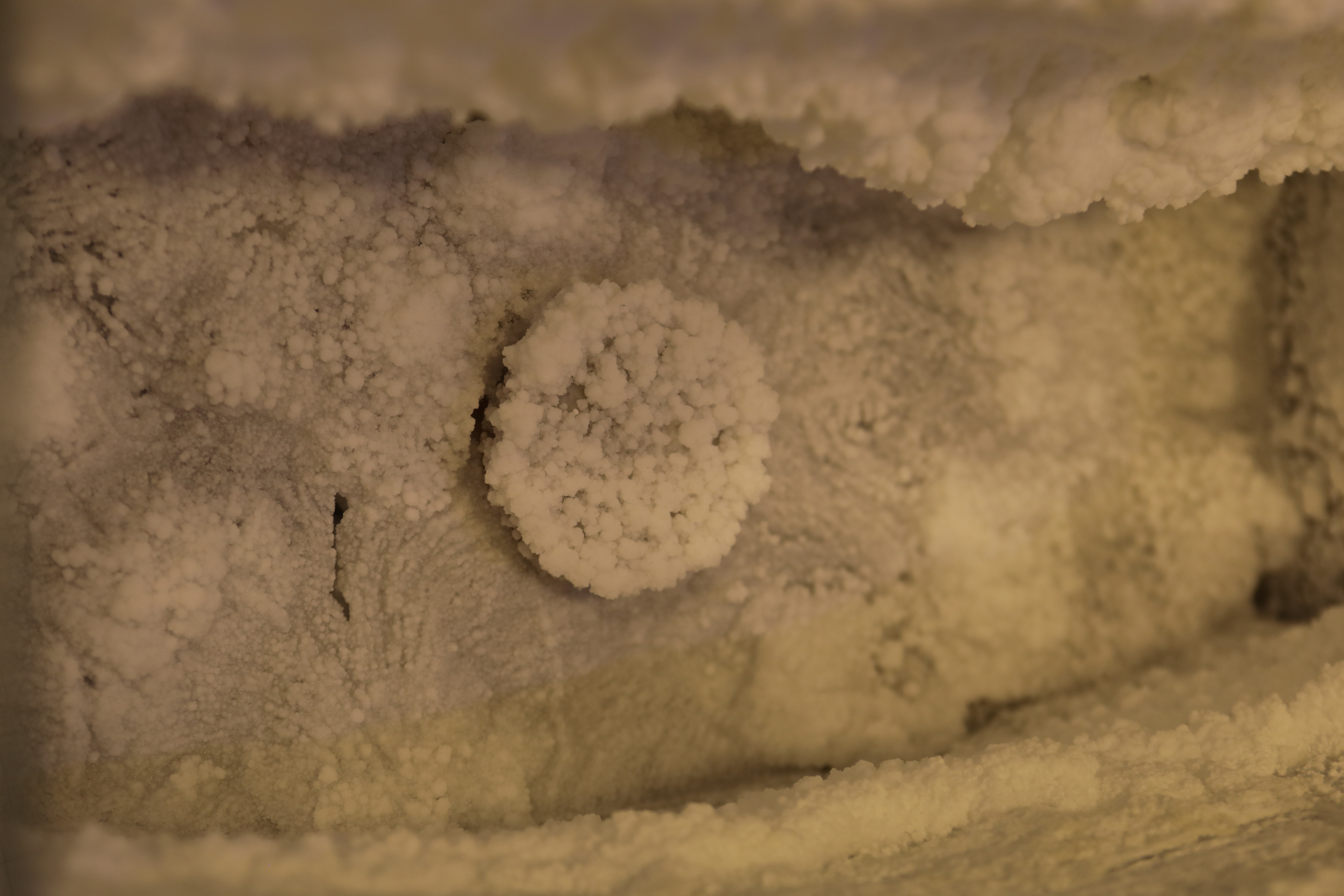

Продолжение эксперимента. 16.09.2017г.
Уменьшаем уровень раствора NaCl
PS8A7947.JPG (11330 просмотров) <a class='original' href='./download/file.php?id=120842&mode=view' target=_blank>Загрузить оригинал (5.79 МБ)</a>
вытаскиваем образцы и смотрим.

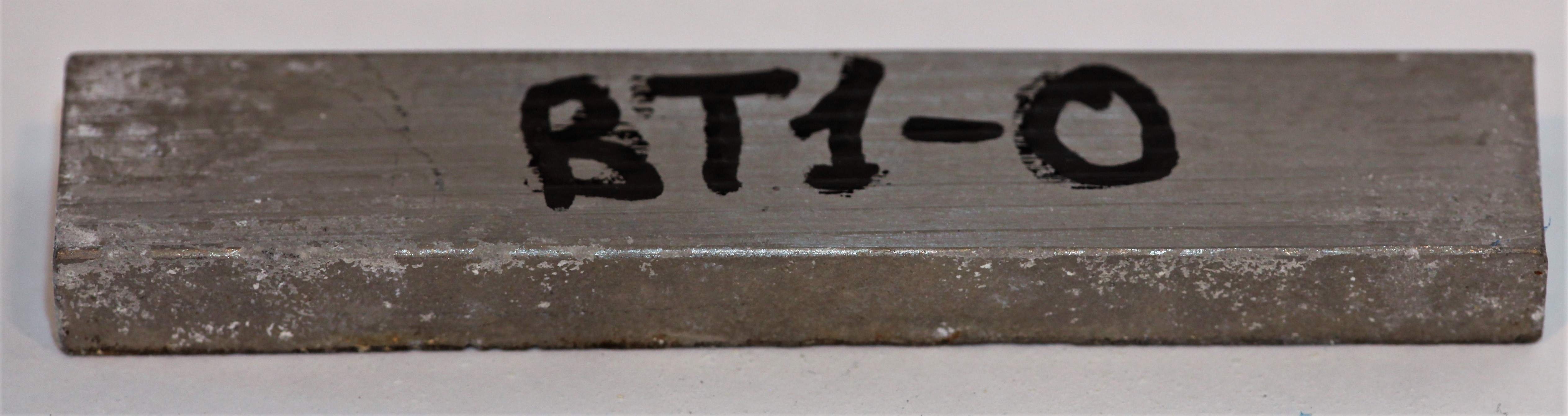

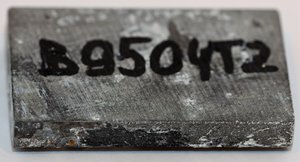

1-й достаём кусочек (пластинку) от плиты ВТ1-0.
PS8A7958 — копия.JPG (11330 просмотров) <a class='original' href='./download/file.php?id=120843&mode=view' target=_blank>Загрузить оригинал (1 МБ)</a>
Кроме кристаллов соли, т.к. пересыщенный раствор--ничего. Это и ожидалось.

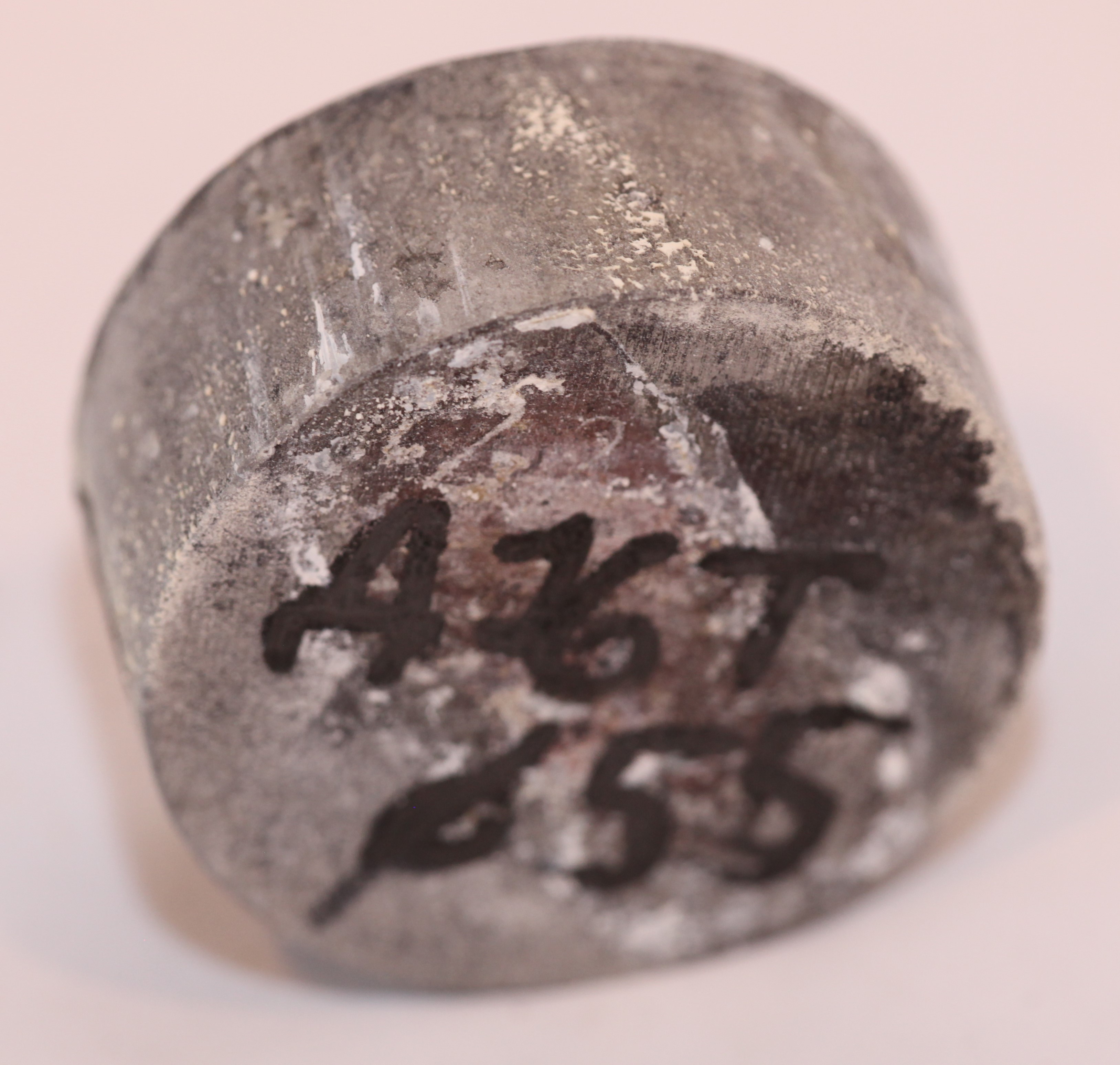

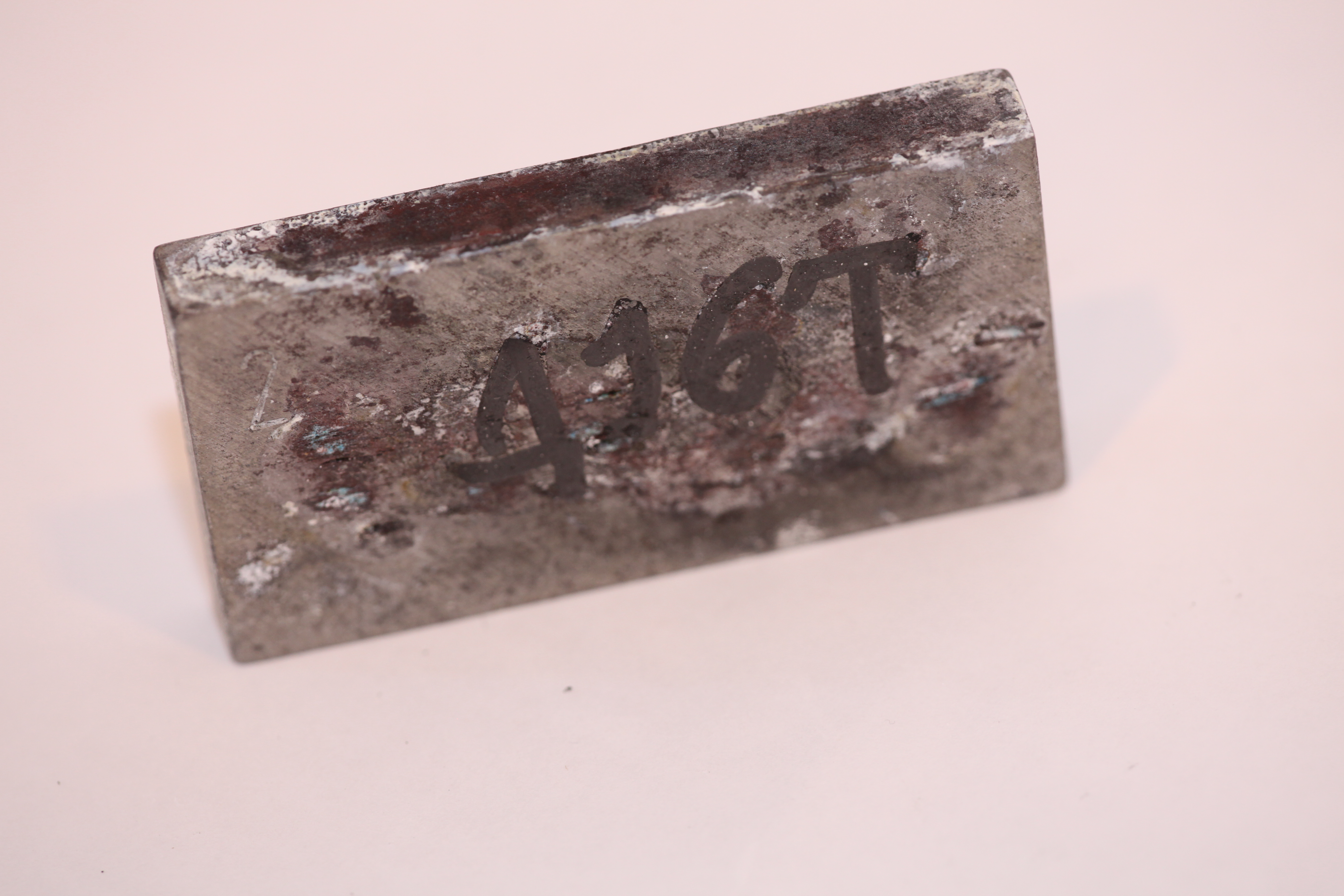

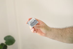

Вторым дастал кусок прутка Д16Т Ф55мм. Хорошо потемнел, чёрные пятна и какой-то скользкий налёт, ещё бардовые нестирающиеся пятна.
PS8A7966.JPG (11330 просмотров) <a class='original' href='./download/file.php?id=120844&mode=view' target=_blank>Загрузить оригинал (5.23 МБ)</a>
PS8A7983.JPG (11330 просмотров) <a class='original' href='./download/file.php?id=120845&mode=view' target=_blank>Загрузить оригинал (5.48 МБ)</a>

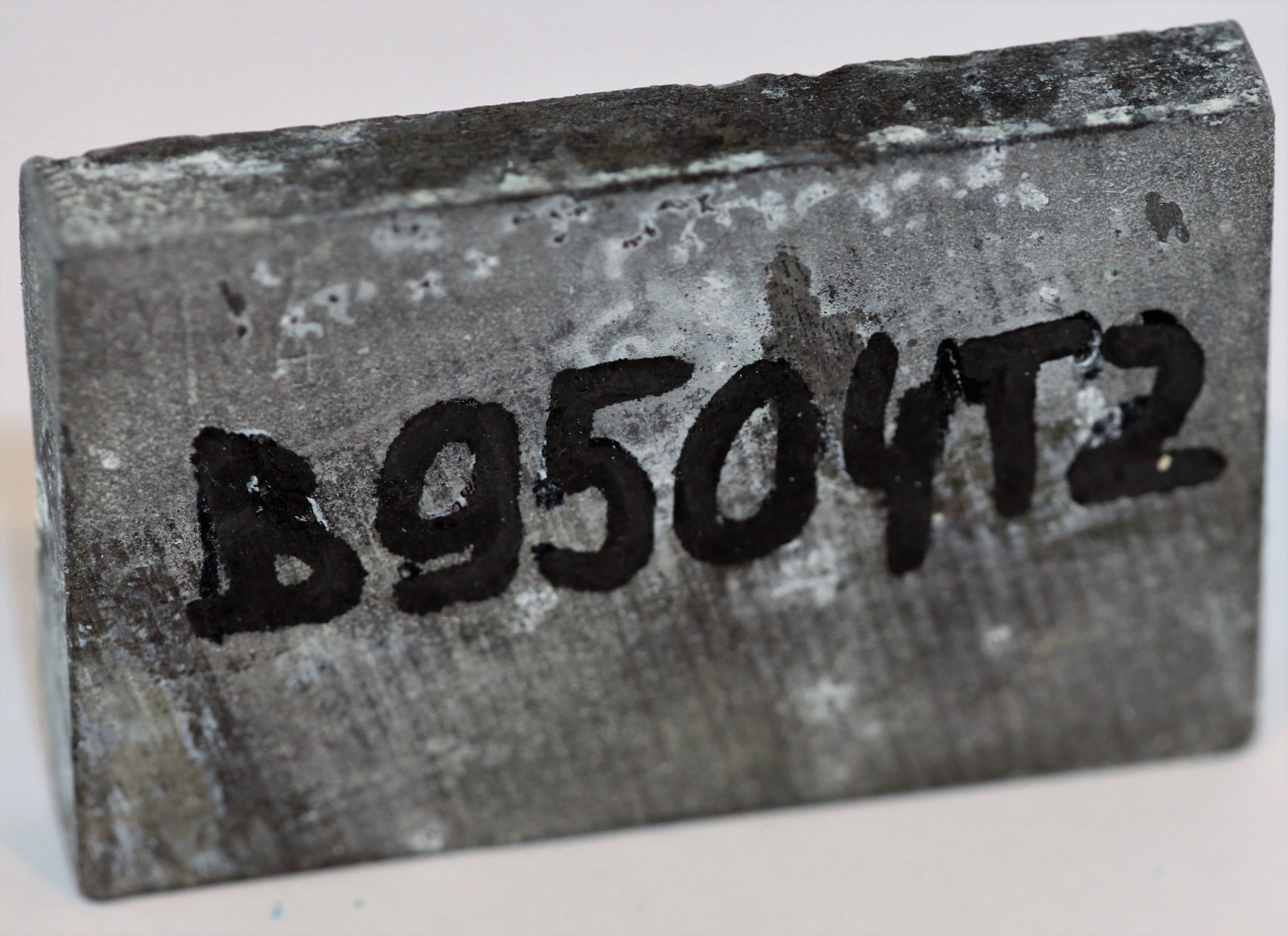

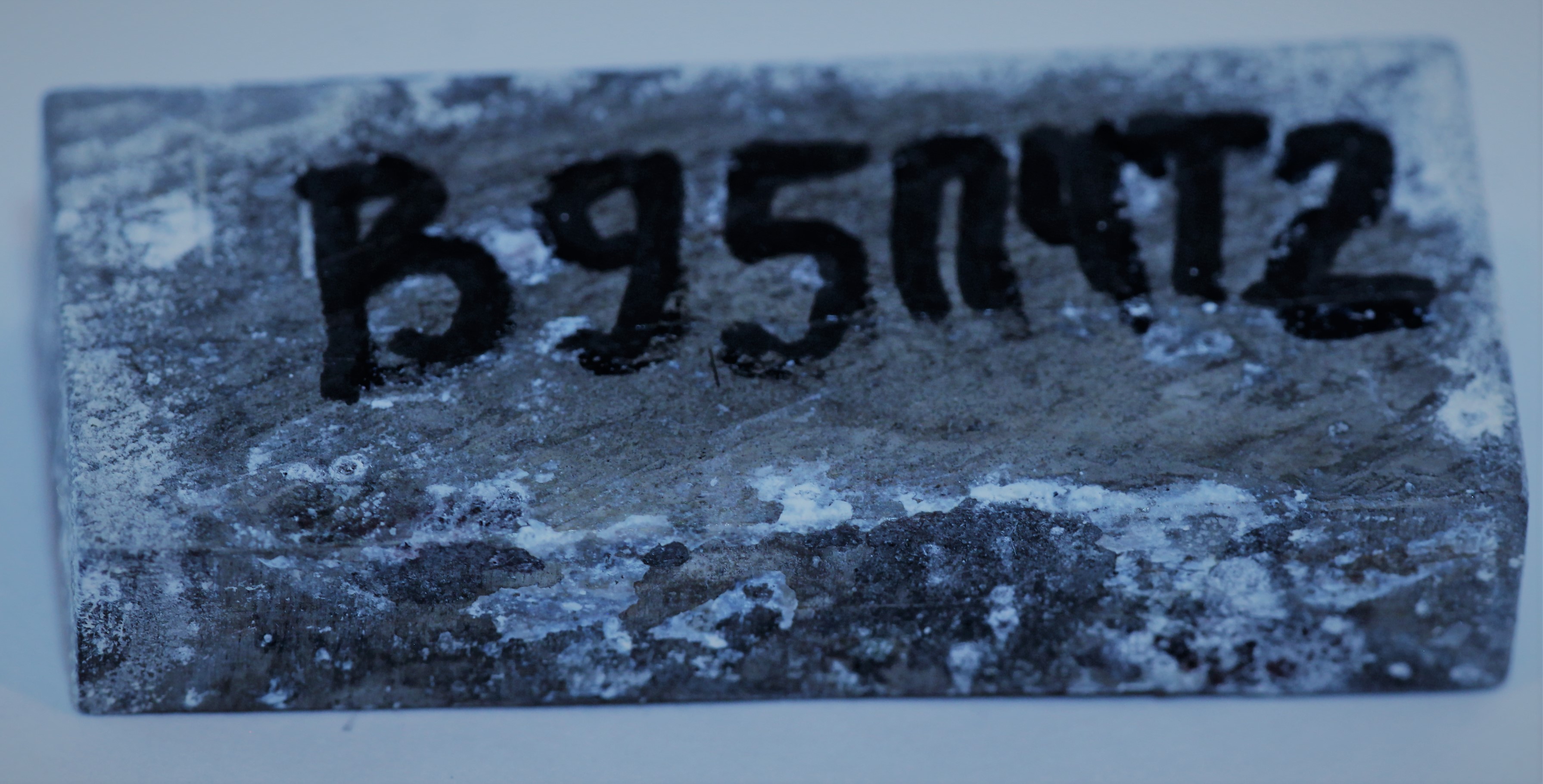

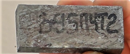

3-м пошёл кусок от полосы В95ПЧТ2. Весь в кристаллах.
PS8A7998.JPG (11330 просмотров) <a class='original' href='./download/file.php?id=120846&mode=view' target=_blank>Загрузить оригинал (6.51 МБ)</a>
Тряпкой несолидно как-то. Щётку принесли--тоже нерадостно тереть. Оттёр ветошью,
PS8A8006 — копия.JPG (11330 просмотров) <a class='original' href='./download/file.php?id=120847&mode=view' target=_blank>Загрузить оригинал (65.25 КБ)</a>

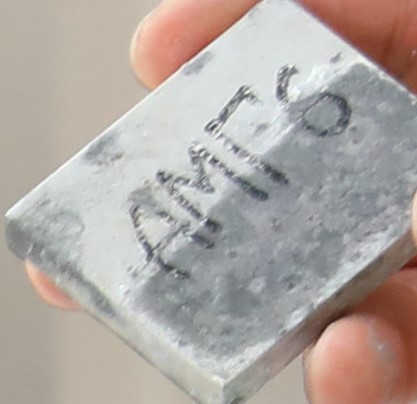

не вид примерно как и Д16Т. Кристаллы остались. Следующий образец--кусок от плиты АМГ6
PS8A8014.JPG (11330 просмотров) <a class='original' href='./download/file.php?id=120860&mode=view' target=_blank>Загрузить оригинал (4.8 МБ)</a>
PS8A8020 — копия.JPG (11330 просмотров) <a class='original' href='./download/file.php?id=120861&mode=view' target=_blank>Загрузить оригинал (65.55 КБ)</a>

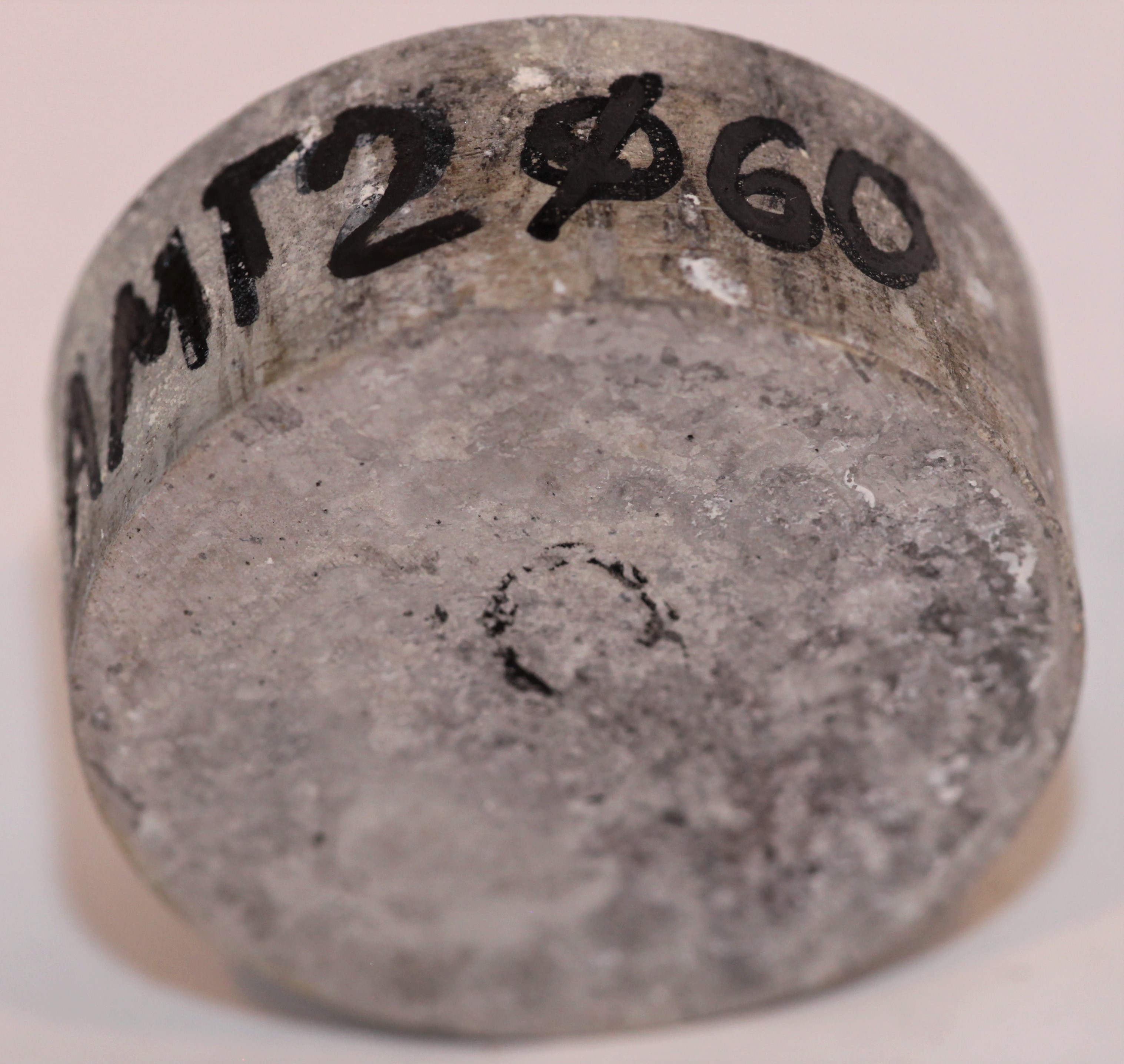

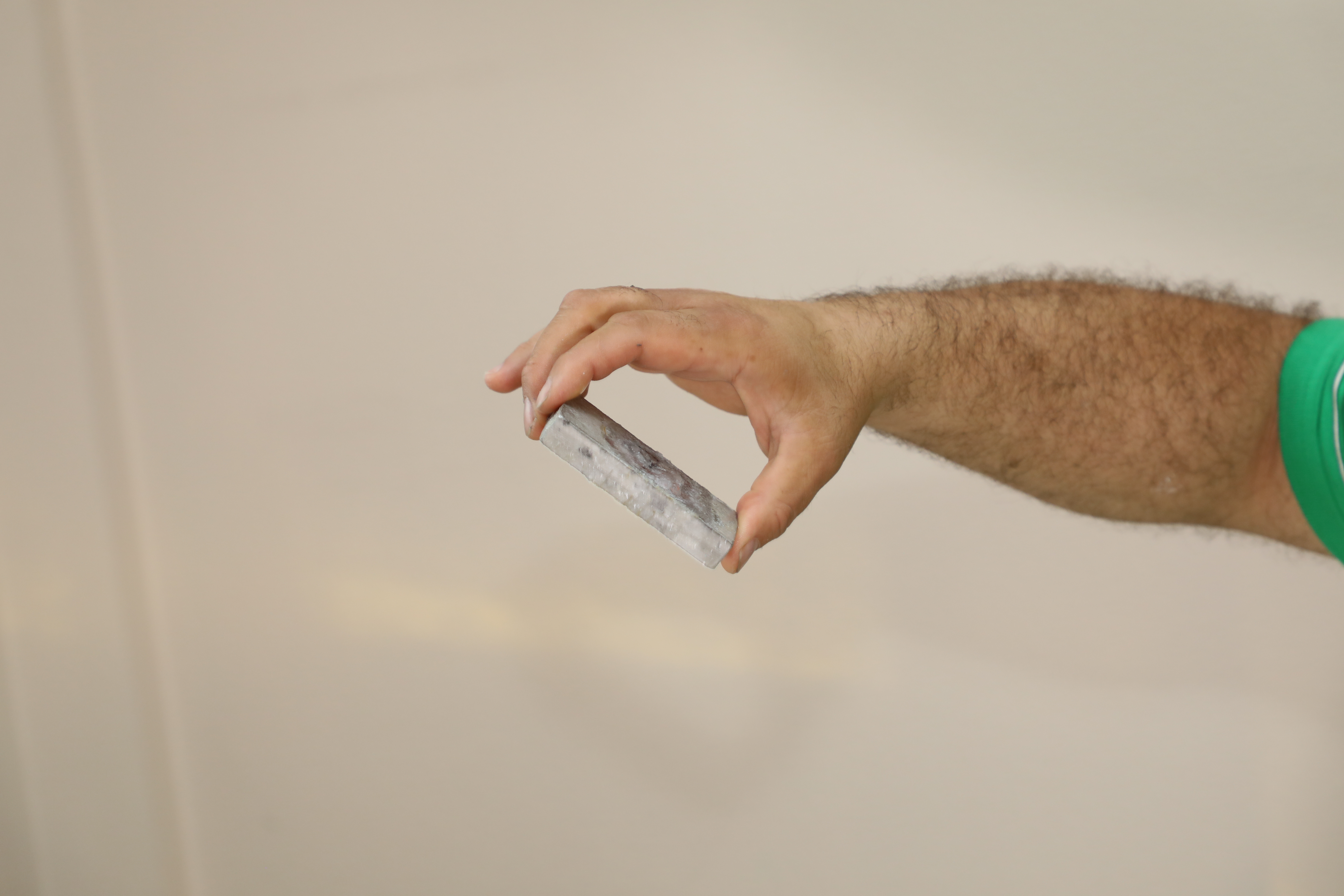

Достаём образец из прутка АМГ2. Оттираем.
PS8A8044.JPG (11330 просмотров) <a class='original' href='./download/file.php?id=120851&mode=view' target=_blank>Загрузить оригинал (5.66 МБ)</a>
PS8A8058.JPG (11330 просмотров) <a class='original' href='./download/file.php?id=120852&mode=view' target=_blank>Загрузить оригинал (4.56 МБ)</a>
. Соль и светлый люминь. Можно сказать, что следов коррозии не обнаружено.

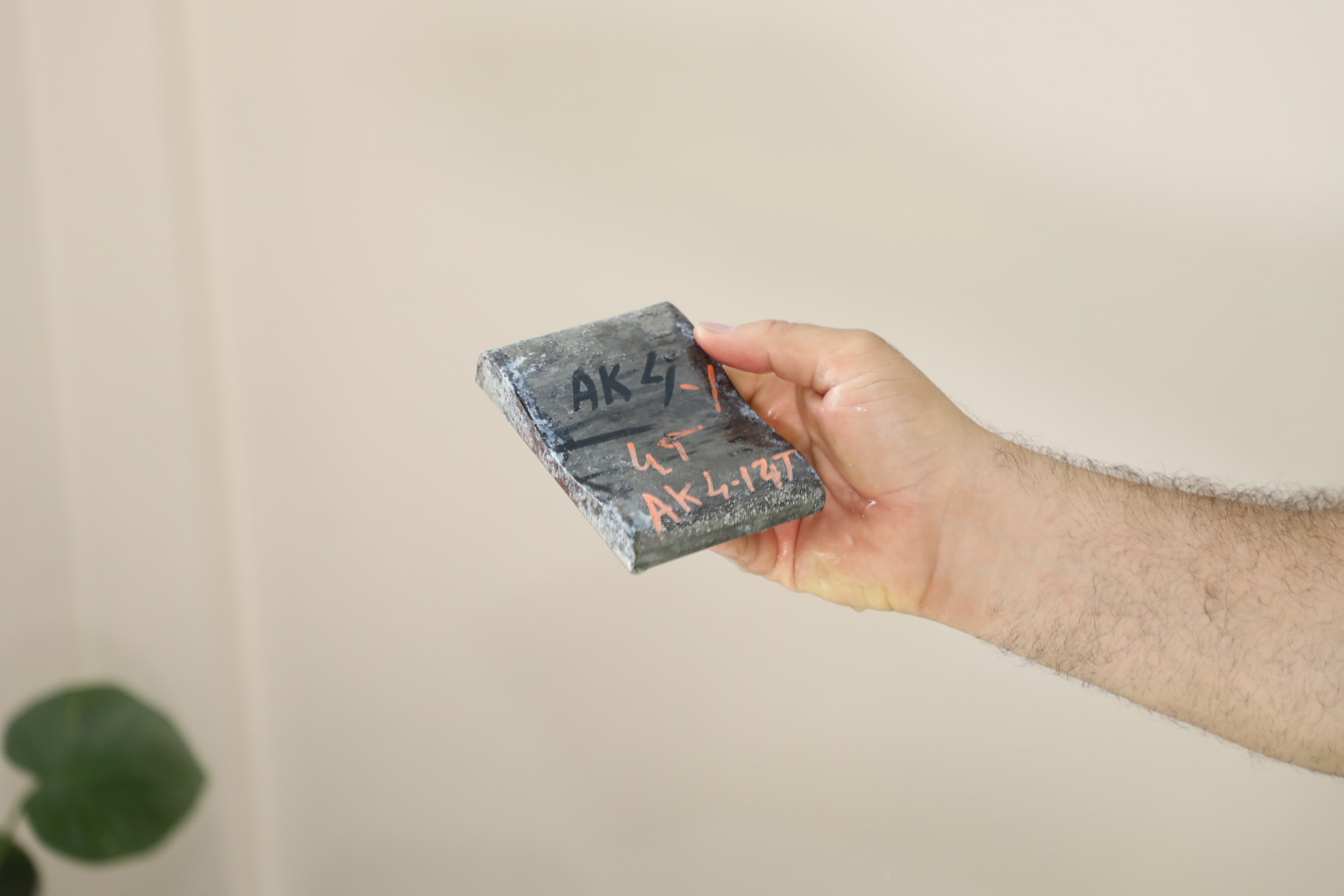

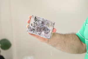

Следующий--АК4-1ЧТ, горбушка от плиты.
PS8A8086.JPG (11330 просмотров) <a class='original' href='./download/file.php?id=120855&mode=view' target=_blank>Загрузить оригинал (5.34 МБ)</a>
Примерно одинаково с Д16Т и В95ПЧТ2
PS8A8066.JPG (11330 просмотров) <a class='original' href='./download/file.php?id=120853&mode=view' target=_blank>Загрузить оригинал (5.62 МБ)</a>
Трём оттираем
PS8A8078.JPG (11330 просмотров) <a class='original' href='./download/file.php?id=120854&mode=view' target=_blank>Загрузить оригинал (5.41 МБ)</a>
PS8A8094.JPG (11330 просмотров) <a class='original' href='./download/file.php?id=120856&mode=view' target=_blank>Загрузить оригинал (5.31 МБ)</a>

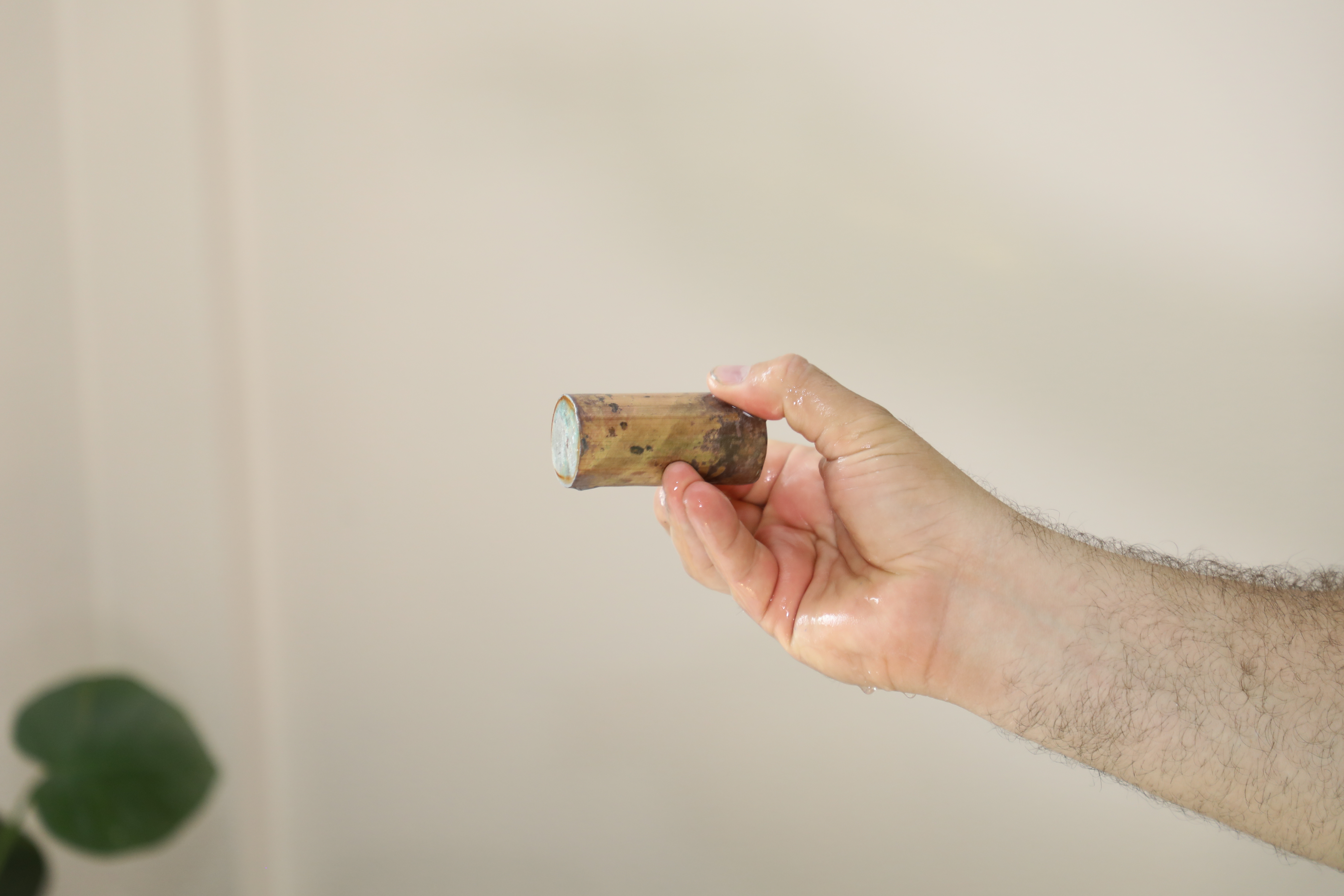

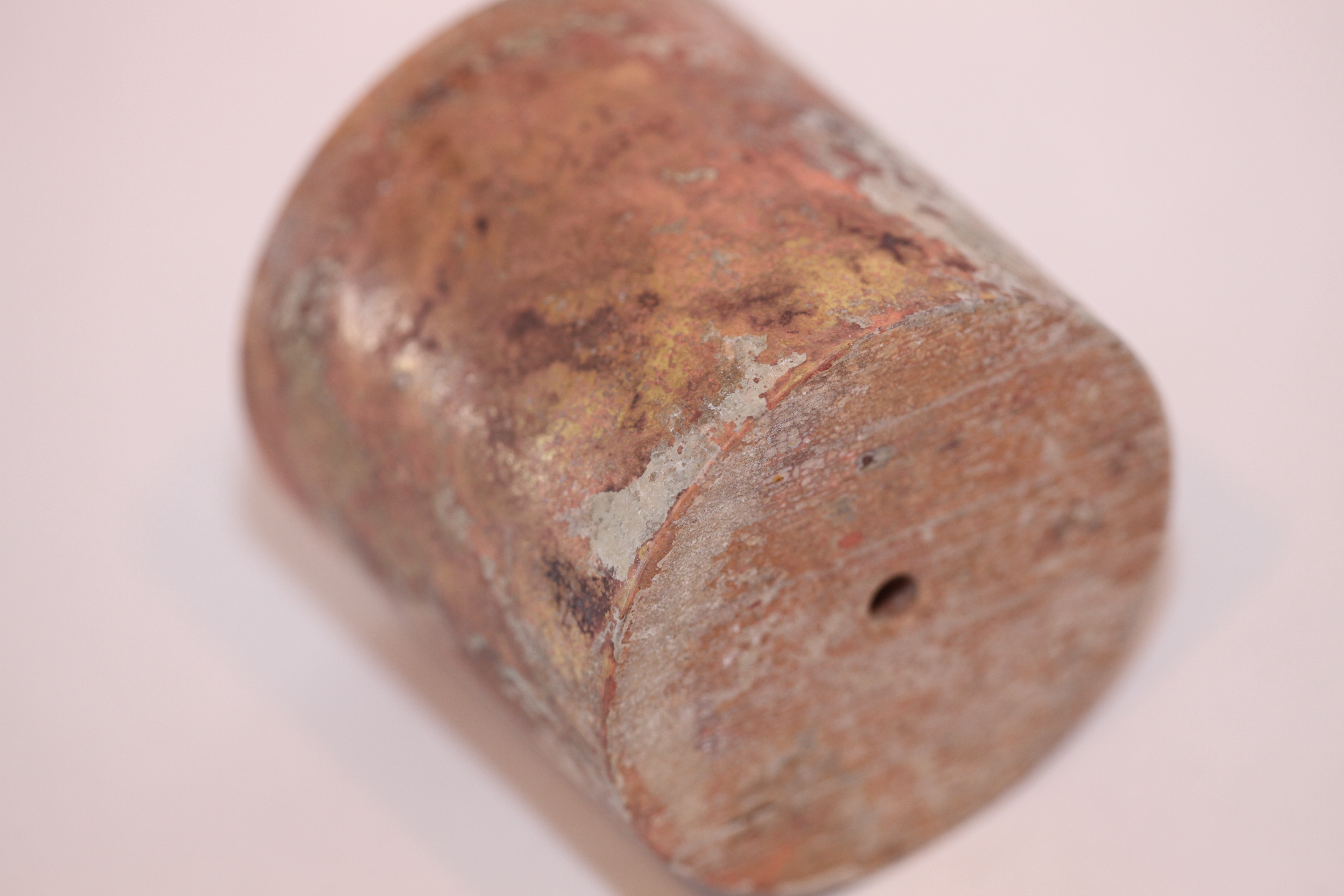

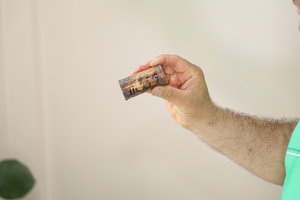

А вот кусок ЛС59-1, пруткок Ф30 примерно, удивил. Не позеленел. Наверное не хватило воздуха. Только очистился!
PS8A8104.JPG (11330 просмотров) <a class='original' href='./download/file.php?id=120857&mode=view' target=_blank>Загрузить оригинал (5.38 МБ)</a>
PS8A8108.JPG (11330 просмотров) <a class='original' href='./download/file.php?id=120858&mode=view' target=_blank>Загрузить оригинал (4.88 МБ)</a>
. Следующий кусок оказался тоже очищенной латунью или бронзой
PS8A8119.JPG (11330 просмотров) <a class='original' href='./download/file.php?id=120859&mode=view' target=_blank>Загрузить оригинал (4.94 МБ)</a>

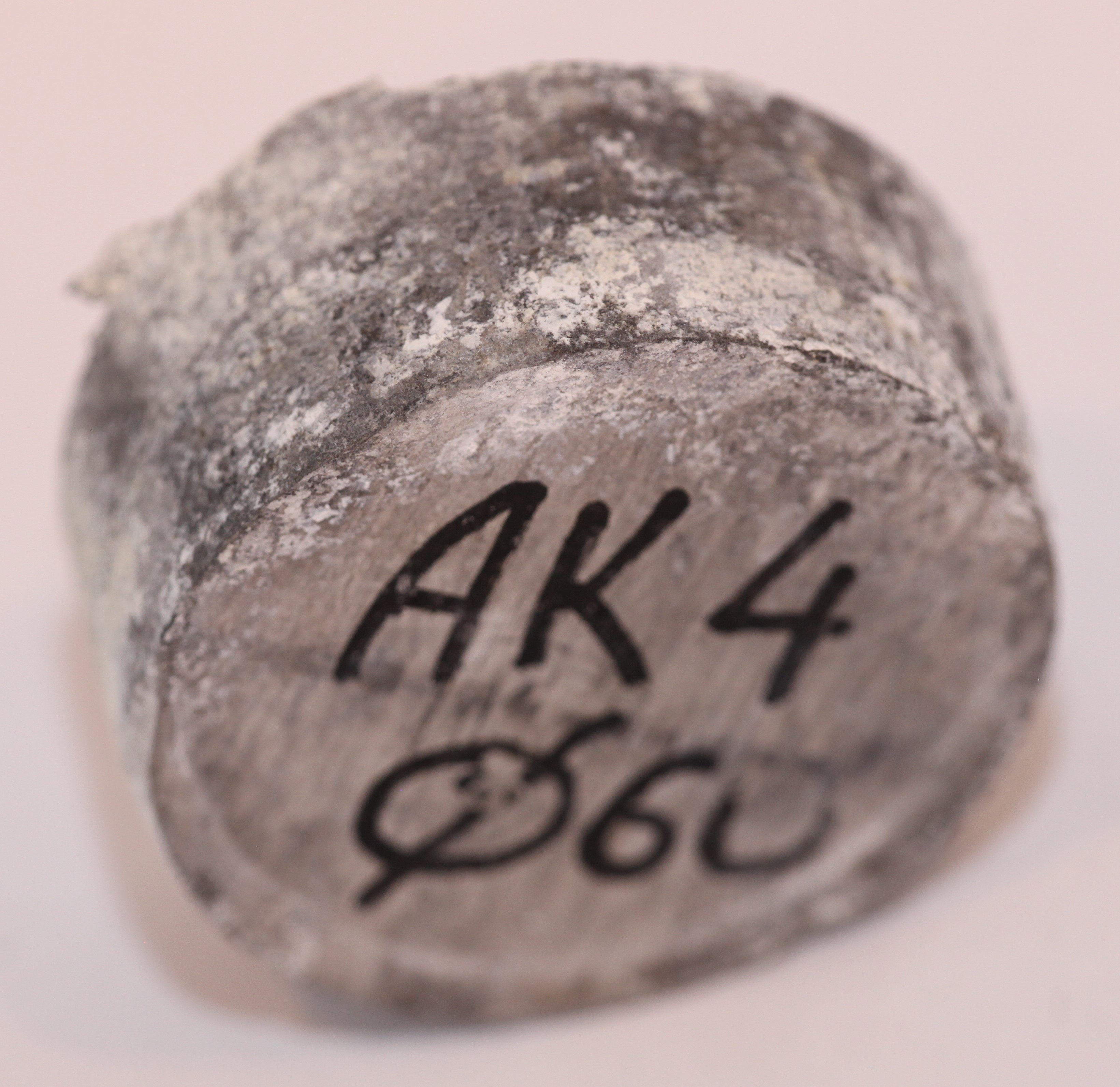

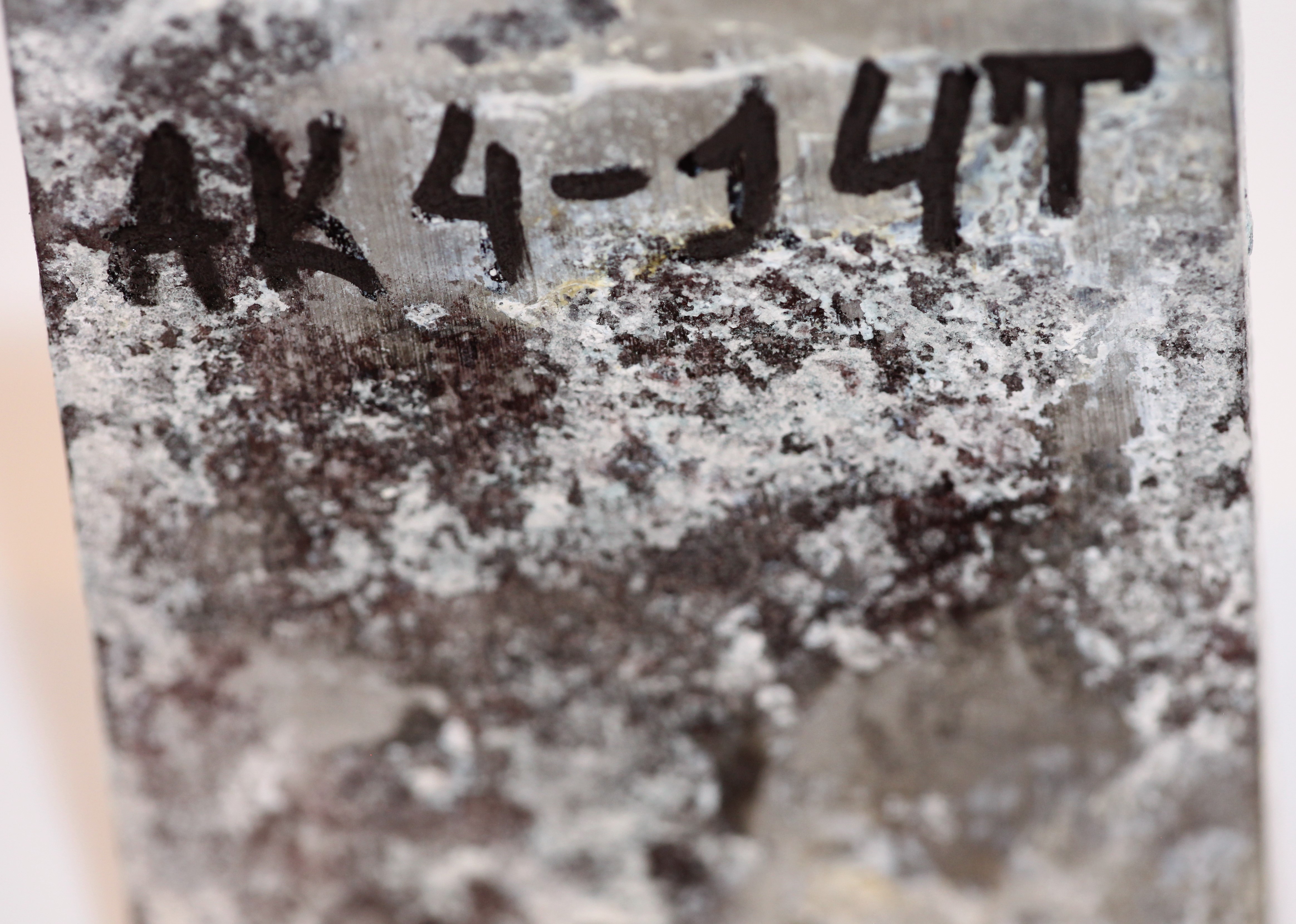

Кусок прутка АК4. сравнительно удачно.
PS8A8139.JPG (11330 просмотров) <a class='original' href='./download/file.php?id=120863&mode=view' target=_blank>Загрузить оригинал (4.9 МБ)</a>

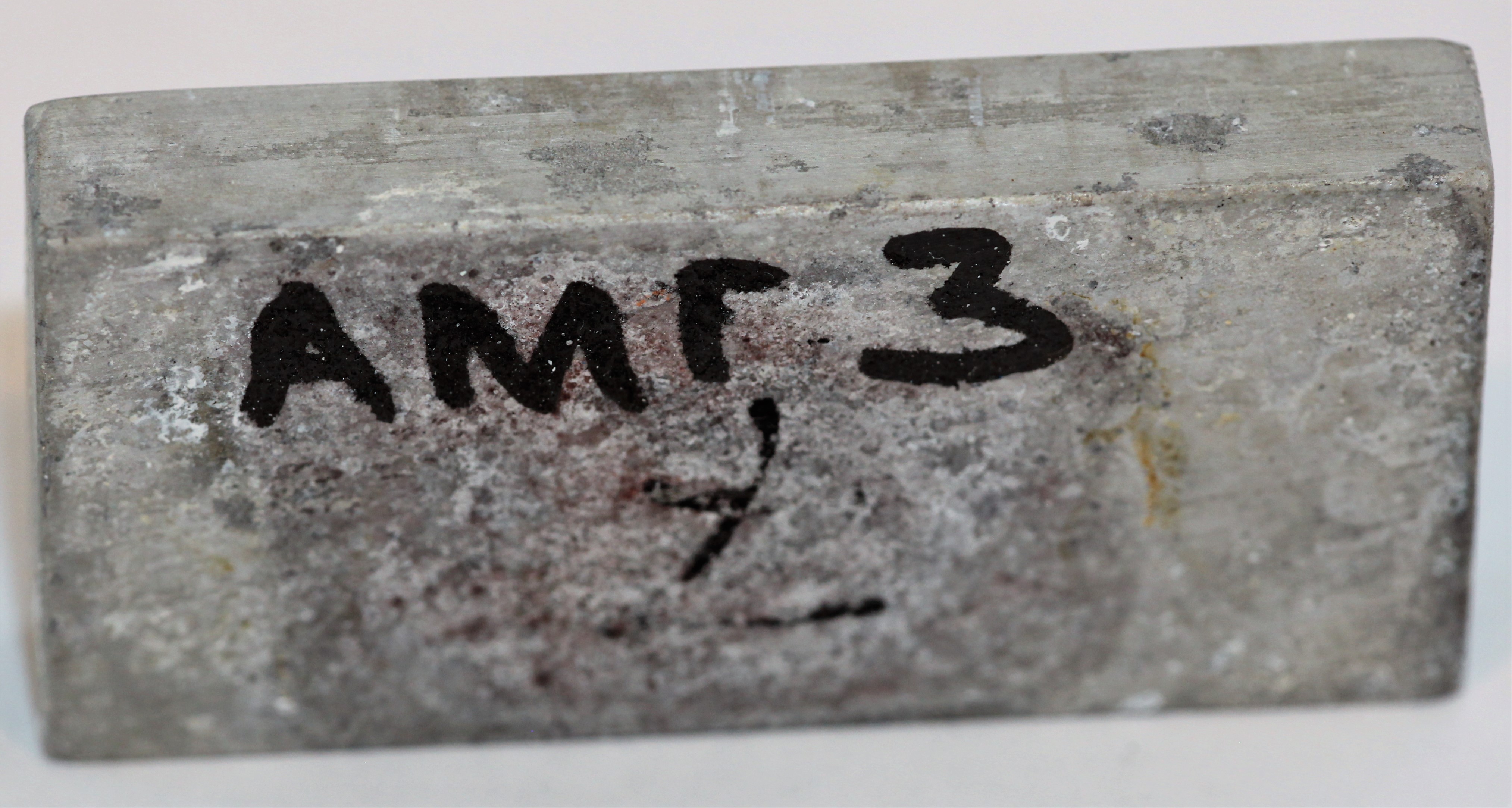

Кусочек АМГ3 тоже хорошо сохранился.
АМГ3 (11330 просмотров) <a class='original' href='./download/file.php?id=120867&mode=view' target=_blank>Загрузить оригинал (5.02 МБ)</a>
АМГ3
Не считая нержавейки и др. химически стойких образцов, промежуточный результат показал. Не стал перегружать Ваше внимание.Продолжение позже.

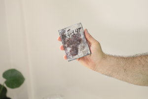

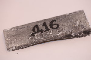

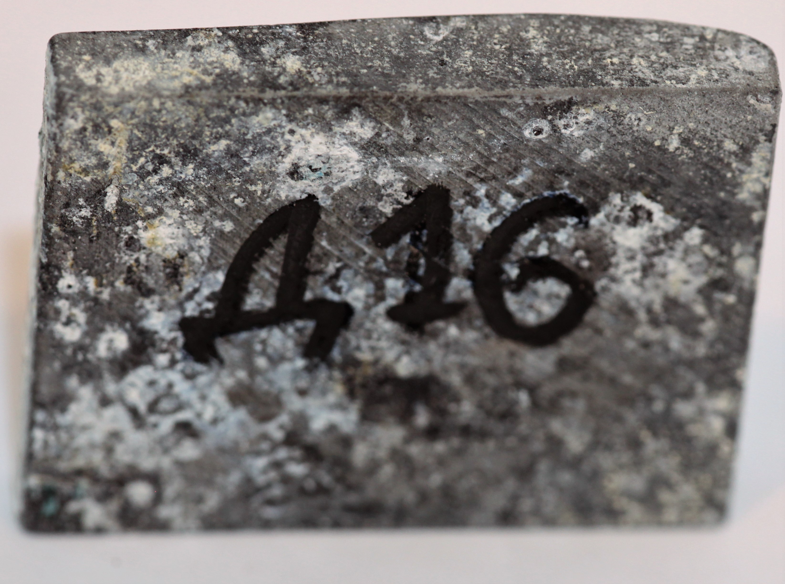

Я много раз говорил и писал, что материал Д16 без термички использовать--уродство какое-то. Беда с конструкторами и технологами в России. Ни механики, ни гальваники, ни производительности. Но, как известно, если доктор сказал в морг, значит в морг.
Смотрите, что получается с образцами плит Д16
Поверхность Д16 (11288 просмотров) <a class='original' href='./download/file.php?id=120943&mode=view' target=_blank>Загрузить оригинал (1.17 МБ)</a>
Поверхность Д16
IMG_8902.JPG (11288 просмотров) <a class='original' href='./download/file.php?id=120944&mode=view' target=_blank>Загрузить оригинал (5.45 МБ)</a>

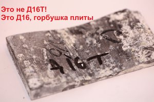

Так хорошо материал подгнил, что писарь даже не понял марку и надписал Д16Т на гобушке плиты Д16. Извините, ошибку не поняли до фотографирования
Писарь даже не понял, что это Д16, так оригинальная надпись &quot;сохранилась&quot;. (11276 просмотров) <a class='original' href='./download/file.php?id=120993&mode=view' target=_blank>Загрузить оригинал (2.91 МБ)</a>
Писарь даже не понял, что это Д16, так оригинальная надпись "сохранилась".

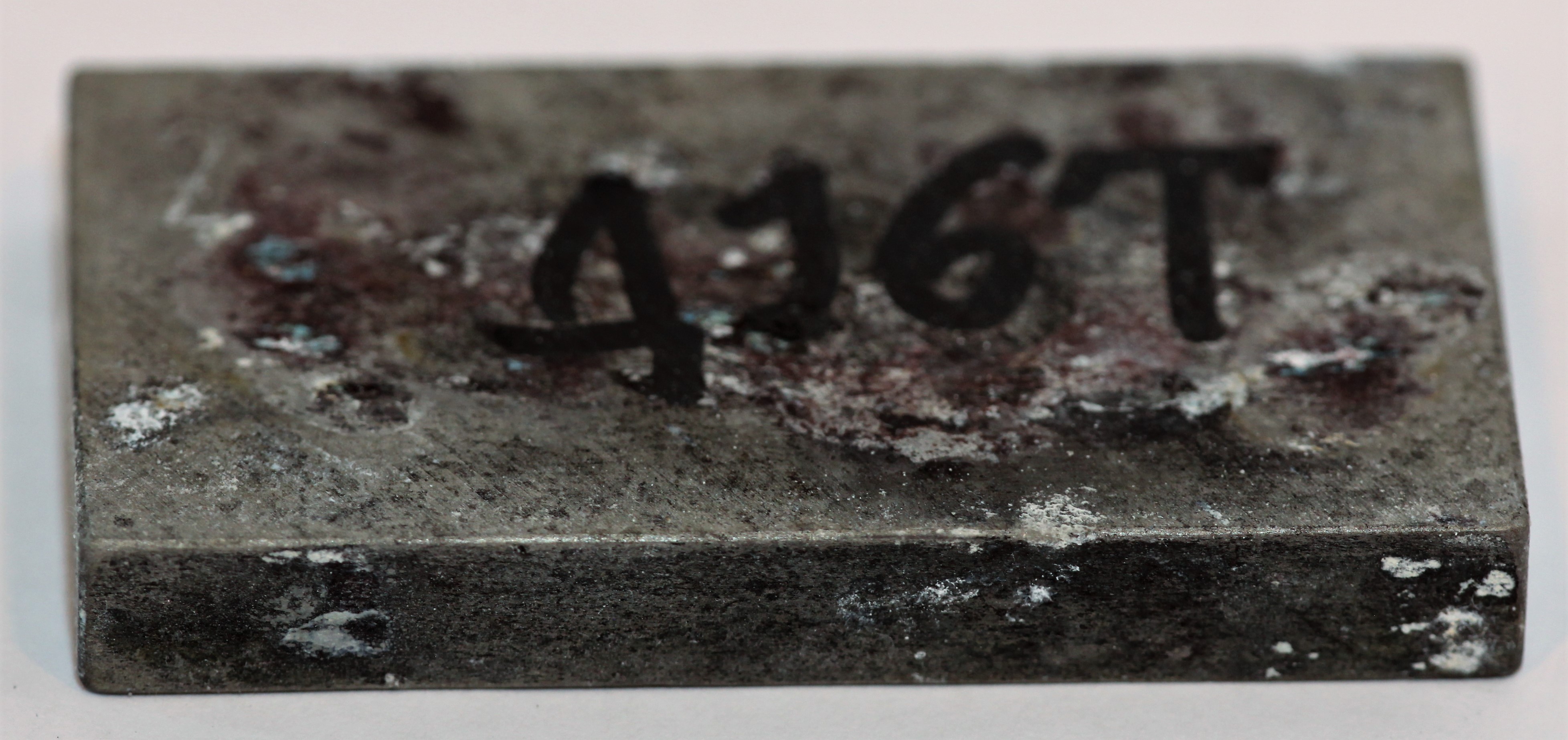

Внешне, по фоткам, Д16Т не намного лучше выглядит, но глубина изъеденности меньше.
Д16Т после 8,5 месяцев в солевом растворе (11288 просмотров) <a class='original' href='./download/file.php?id=120954&mode=view' target=_blank>Загрузить оригинал (1.03 МБ)</a>
Д16Т_ОБРАЗЕЦ ПЛИТЫ (11288 просмотров) <a class='original' href='./download/file.php?id=120947&mode=view' target=_blank>Загрузить оригинал (5.12 МБ)</a>
Д16Т_ОБРАЗЕЦ ПЛИТЫ

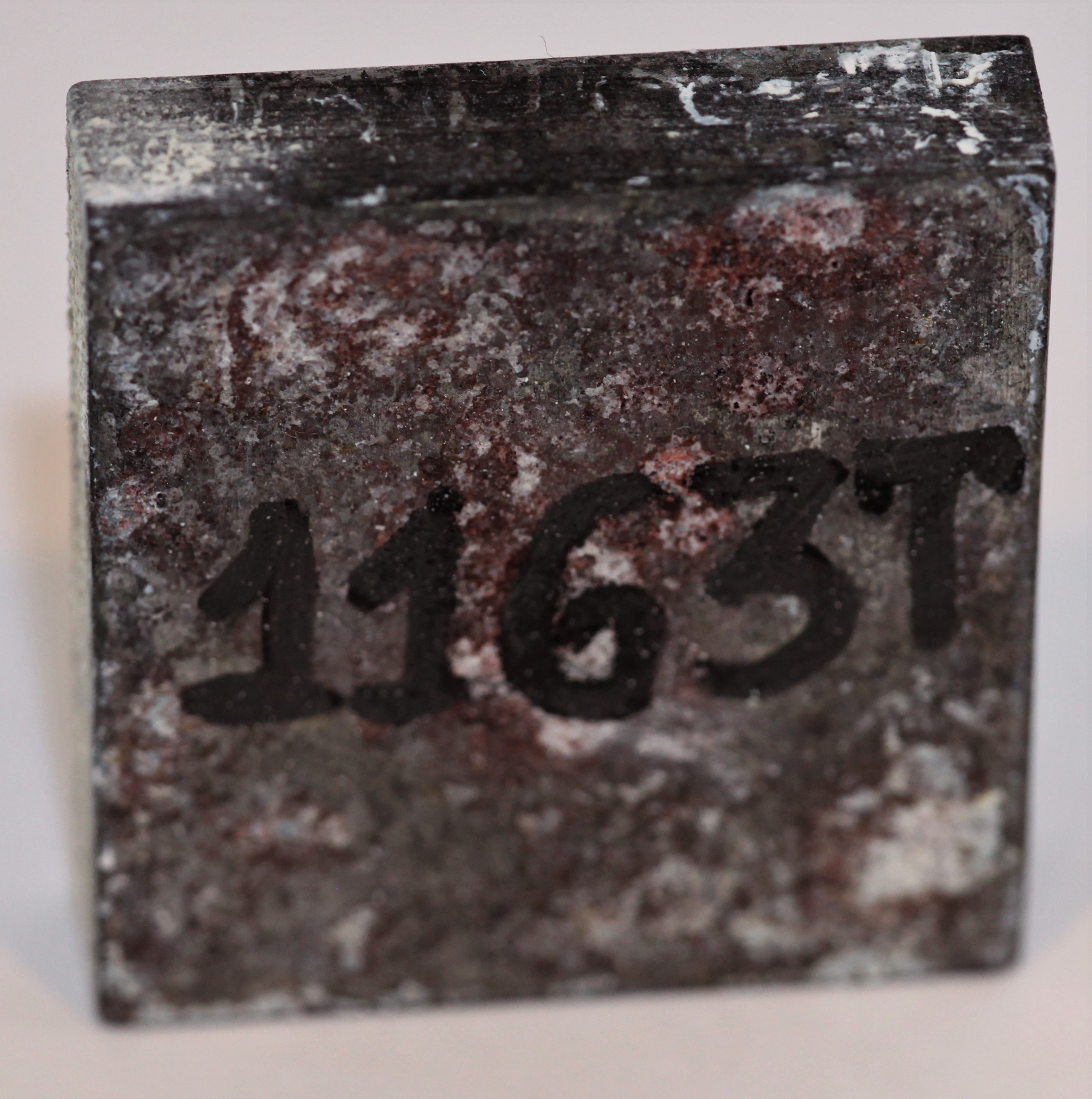

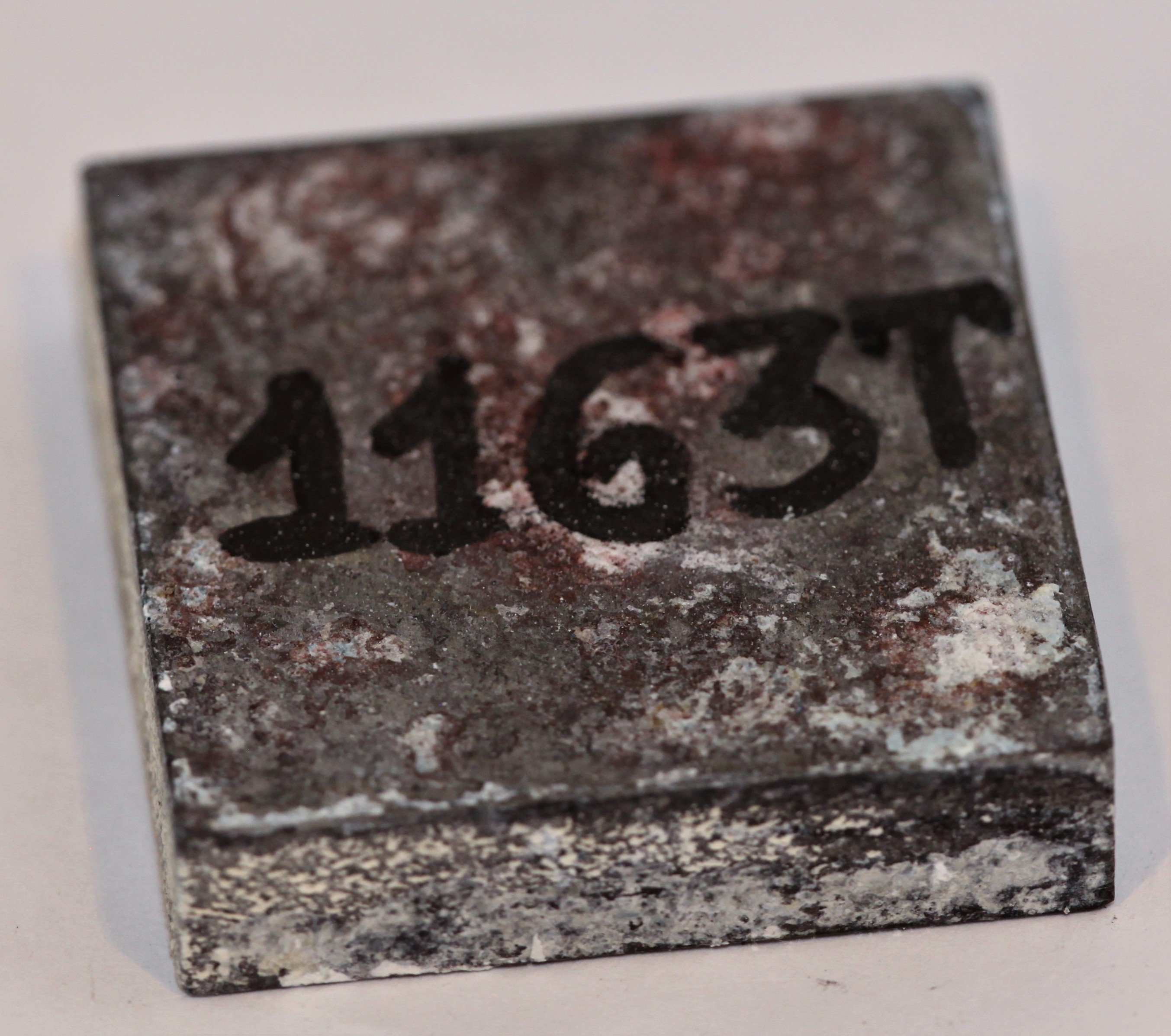

Авиационный вариант Д16Т--1163Т меня удивил своим состоянием.
IMG_8967_ОБРАЗЕЦ ПЛИТЫ 1163Т.JPG (11288 просмотров) <a class='original' href='./download/file.php?id=120968&mode=view' target=_blank>Загрузить оригинал (877.99 КБ)</a>
IMG_8969_ОБРАЗЕЦ ПЛИТЫ 1163Т.JPG (11288 просмотров) <a class='original' href='./download/file.php?id=120969&mode=view' target=_blank>Загрузить оригинал (913.67 КБ)</a>
. Ожидал его живым увидеть. Но как есть.

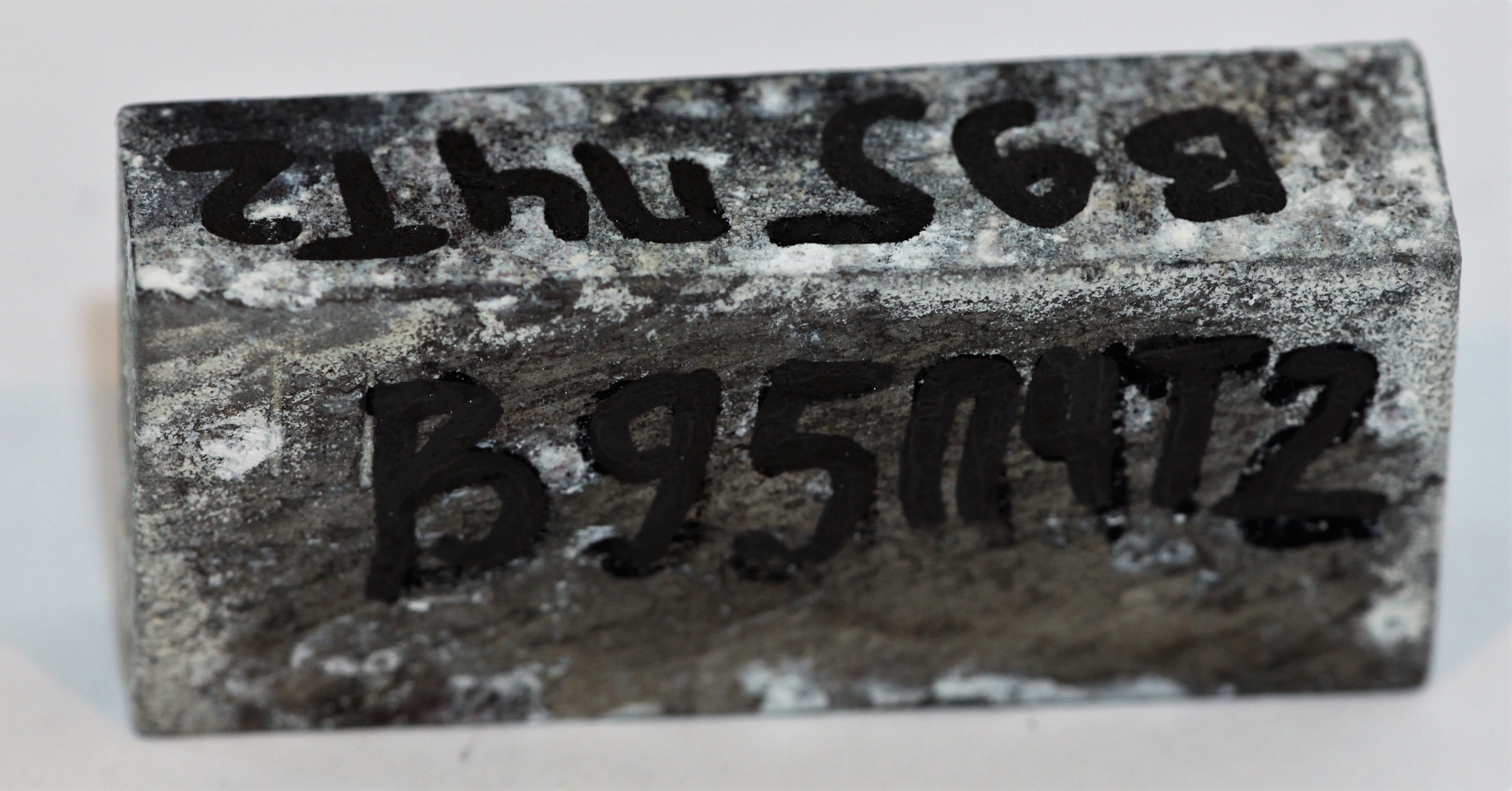

В95ОЧТ2 и В95ПЧТ2
IMG_8916_ОБРАЗЕЦ ПЛИТЫ В95ОЧТ2.JPG (11288 просмотров) <a class='original' href='./download/file.php?id=120956&mode=view' target=_blank>Загрузить оригинал (1.03 МБ)</a>
IMG_8918_ОБРАЗЕЦ ПЛИТЫ В95ОЧТ2.JPG (11288 просмотров) <a class='original' href='./download/file.php?id=120957&mode=view' target=_blank>Загрузить оригинал (1.25 МБ)</a>
IMG_8921__ОБРАЗЕЦ ПЛИТЫ В95ОЧТ2.JPG (11288 просмотров) <a class='original' href='./download/file.php?id=120959&mode=view' target=_blank>Загрузить оригинал (1.07 МБ)</a>
IMG_8924_ОБРАЗЕЦ ПЛИТЫ ПЧТ2.JPG (11288 просмотров) <a class='original' href='./download/file.php?id=120960&mode=view' target=_blank>Загрузить оригинал (878.57 КБ)</a>
IMG_8928.JPG (11288 просмотров) <a class='original' href='./download/file.php?id=120961&mode=view' target=_blank>Загрузить оригинал (1.13 МБ)</a>
на мой взгляд живы, на "глаз" примерно как и Д16Т.
Образец плиты, горбушка, АК4-1ЧТ, чего-то "негуд" выглядит.
IMG_8945_ПЛИТА АК4-1ЧТ.JPG (11288 просмотров) <a class='original' href='./download/file.php?id=120964&mode=view' target=_blank>Загрузить оригинал (1.98 МБ)</a>
Но местами "жива".
Титану--ну как и писал, ничего, и соли оттёрлись почти.
IMG_8953_ВТ1-0 ПЛИТА 22мм.JPG (11288 просмотров) <a class='original' href='./download/file.php?id=120965&mode=view' target=_blank>Загрузить оригинал (877.37 КБ)</a>

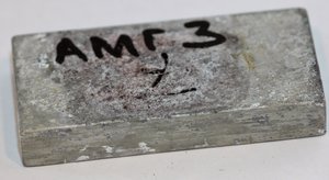

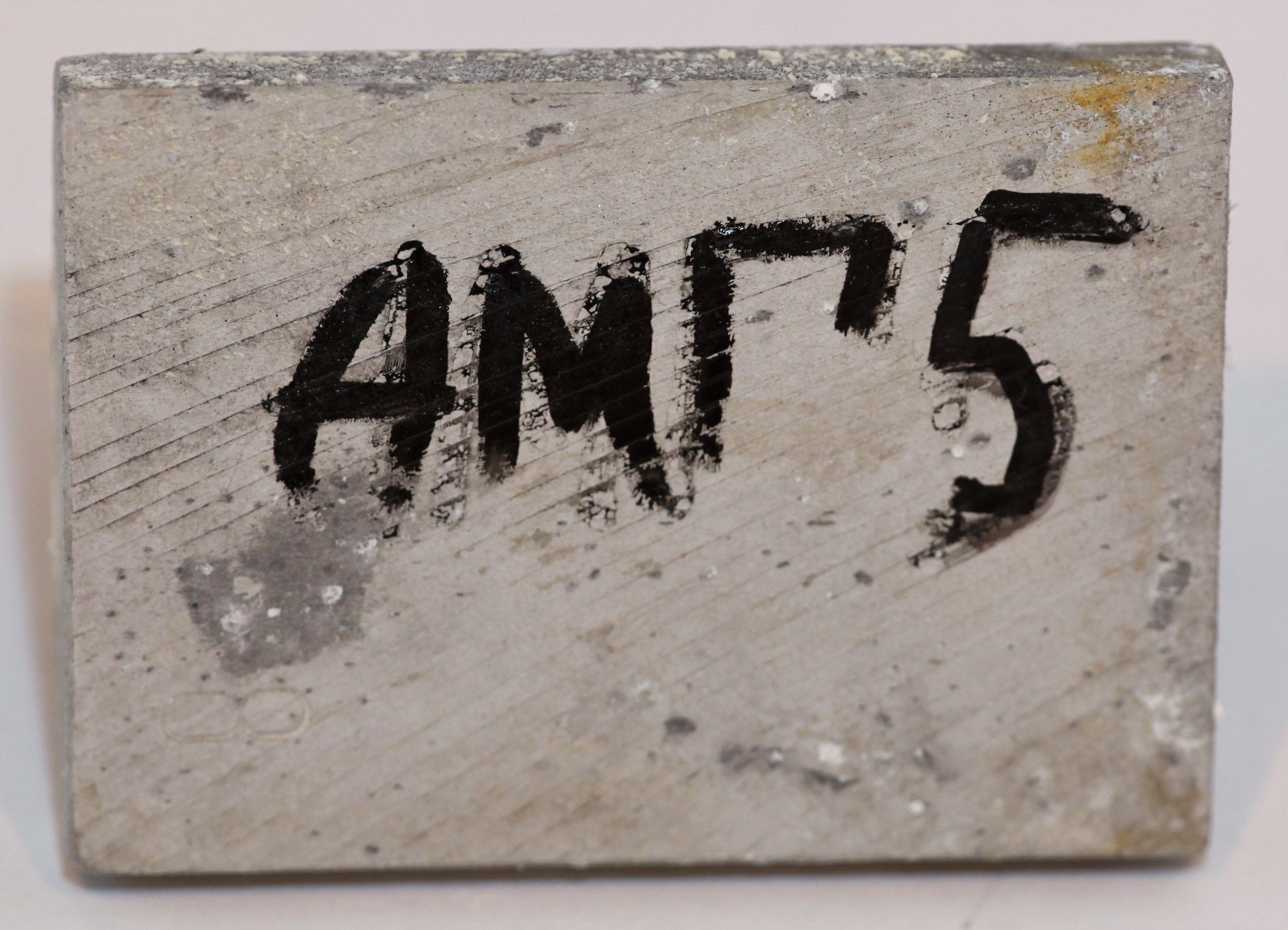

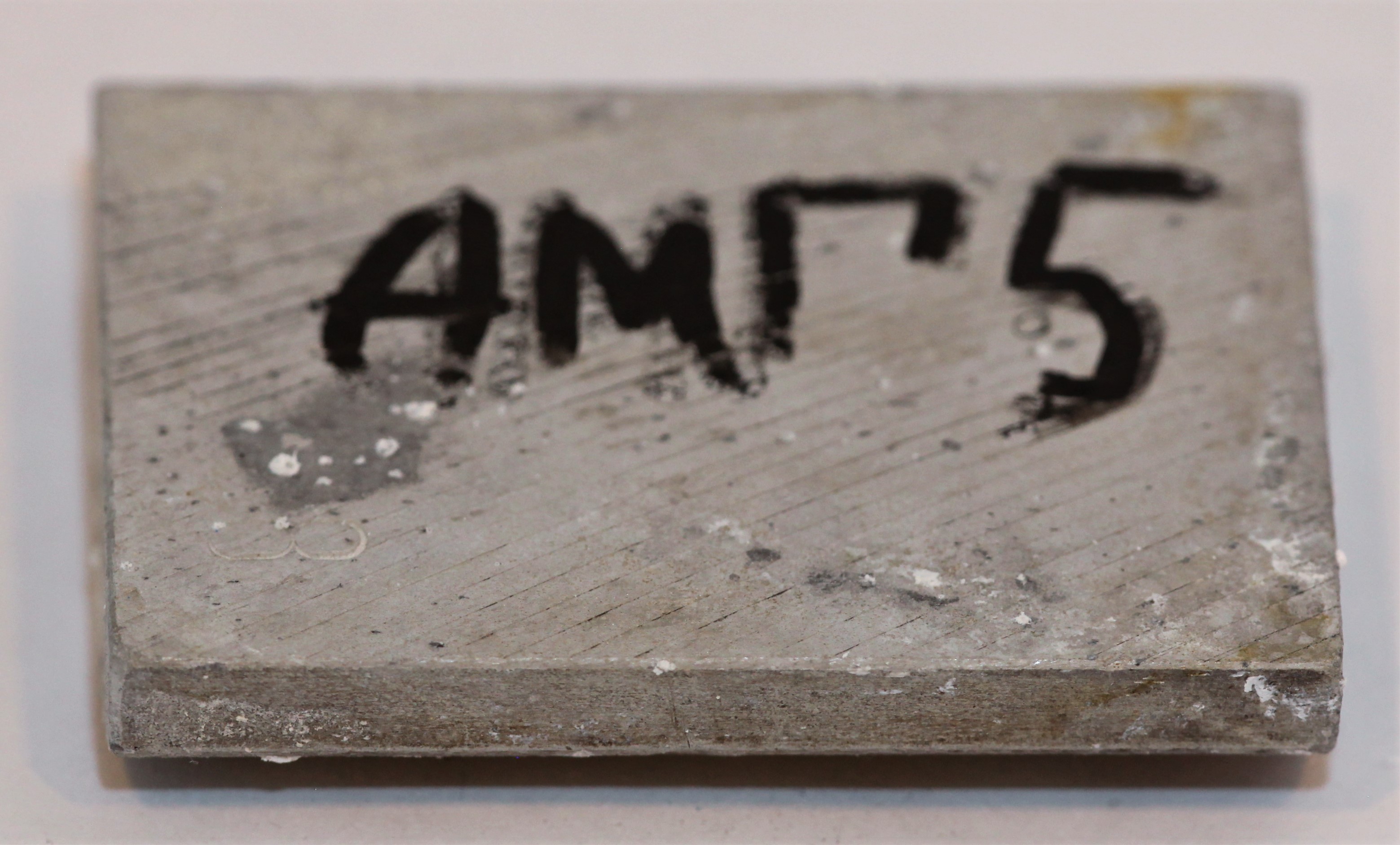

Образцы плит АМГ5 и АМГ3 чуть заметно потемненли, почти без выпадения кристаллов, т.е. оценка ХОР.
IMG_8974_ОБРАЗЕЦ ПЛИТЫ АМГ3.JPG (11288 просмотров) <a class='original' href='./download/file.php?id=120971&mode=view' target=_blank>Загрузить оригинал (1.31 МБ)</a>
IMG_8976_АМГ3.JPG (11288 просмотров) <a class='original' href='./download/file.php?id=120972&mode=view' target=_blank>Загрузить оригинал (1.24 МБ)</a>
IMG_8982_ОБРАЗЕЦ ПЛИТЫ АМГ5.JPG (11288 просмотров) <a class='original' href='./download/file.php?id=120973&mode=view' target=_blank>Загрузить оригинал (777.81 КБ)</a>
IMG_8984_ОБРАЗЕЦ ПЛИТЫ АМГ5.JPG (11288 просмотров) <a class='original' href='./download/file.php?id=120974&mode=view' target=_blank>Загрузить оригинал (1.14 МБ)</a>
. Пруток АМГ2--так, кристаллы на поверхности, немного потемнел.
IMG_9028_ОБРАЗЕЦ ПРУТКА АМГ2.JPG (11288 просмотров) <a class='original' href='./download/file.php?id=120984&mode=view' target=_blank>Загрузить оригинал (1 МБ)</a>

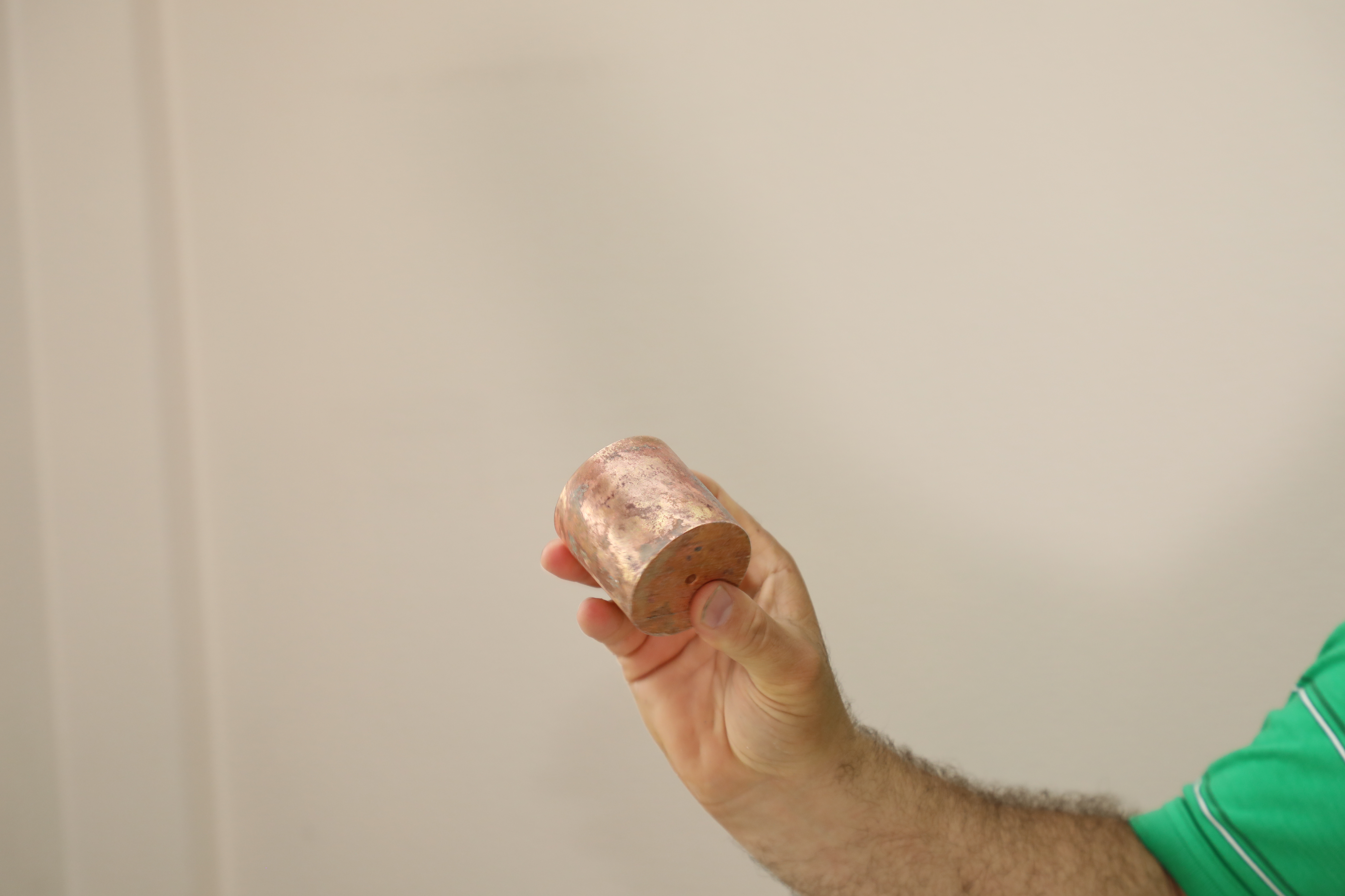

А вот медная группа после пресной воды, почти пресной и естественной сушки от дыхания офисного планктона чего-то пострашнела, по сравнению со свежевытащенным видом.
IMG_9000_ОБРАЗЕЦ ПРУТКА ЛС59-1.JPG (11288 просмотров) <a class='original' href='./download/file.php?id=120978&mode=view' target=_blank>Загрузить оригинал (5.31 МБ)</a>
IMG_9012_ОБРАЗЕЦ ПРУТКА из медного сплава.JPG (11288 просмотров) <a class='original' href='./download/file.php?id=120979&mode=view' target=_blank>Загрузить оригинал (5.26 МБ)</a>

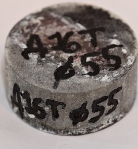

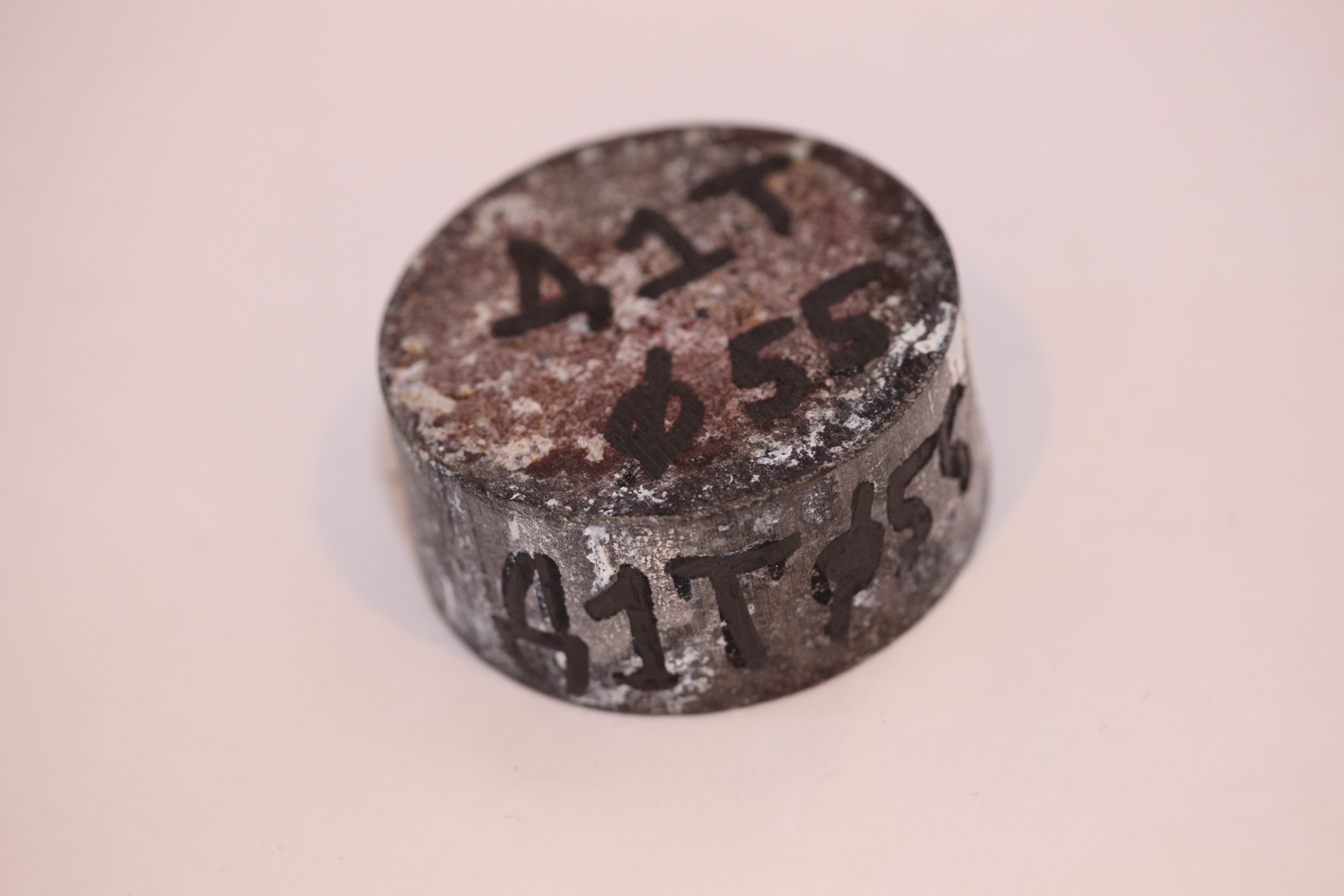

Прутки Д1Т и Д16Т примерно одинаково подгнили.
IMG_9016_ОБРАЗЕЦ ПРУТКА Д1Т Ф55мм.JPG (11288 просмотров) <a class='original' href='./download/file.php?id=120981&mode=view' target=_blank>Загрузить оригинал (4.93 МБ)</a>
IMG_9020_ОБРАЗЕЦ ПРУТКА Д16Т.JPG (11288 просмотров) <a class='original' href='./download/file.php?id=120982&mode=view' target=_blank>Загрузить оригинал (1.02 МБ)</a>
IMG_9023_ОБРАЗЕЦ ПРУТКА Д16ТØ55mm.JPG (11288 просмотров) <a class='original' href='./download/file.php?id=120983&mode=view' target=_blank>Загрузить оригинал (989.99 КБ)</a>

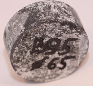

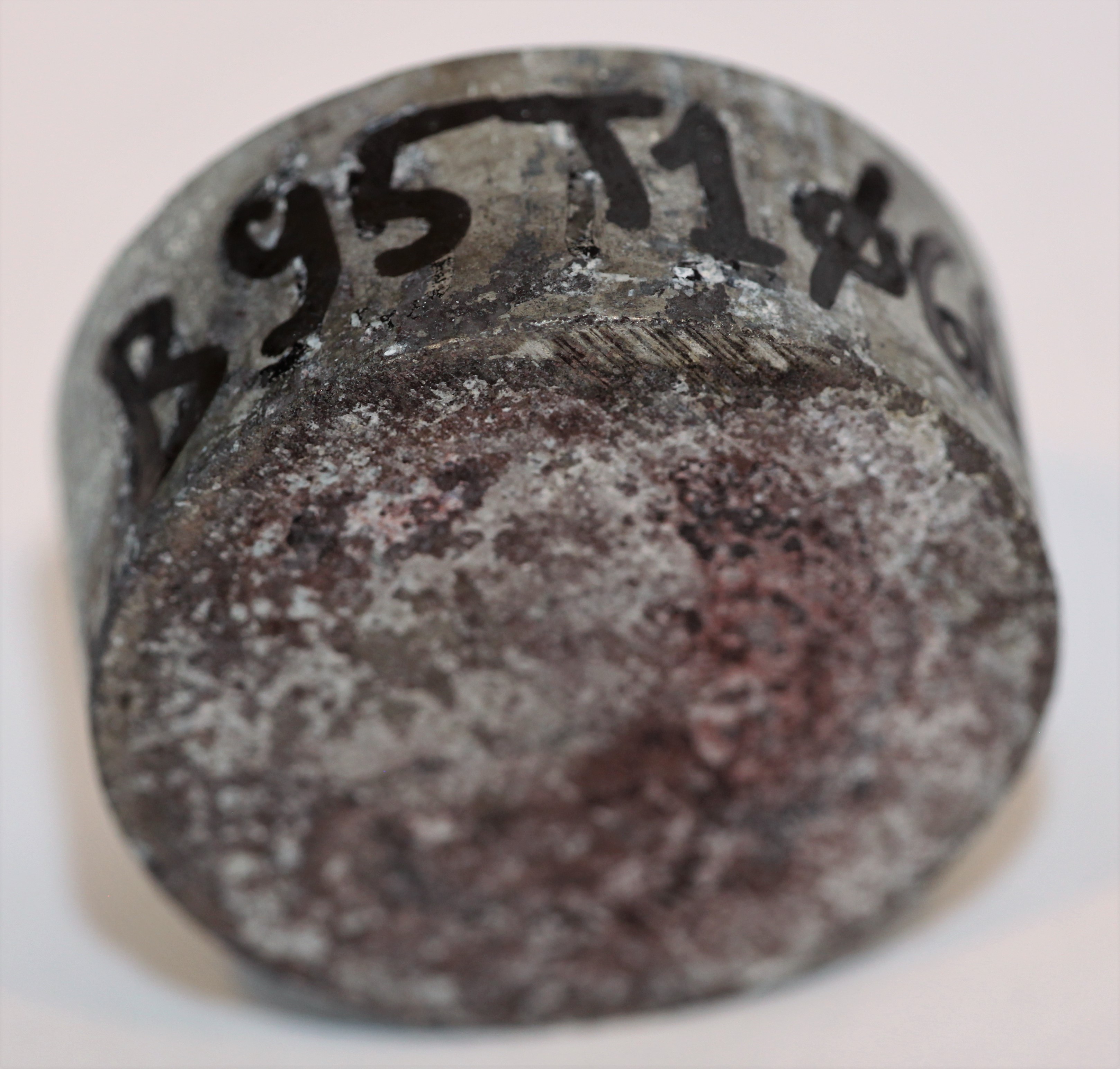

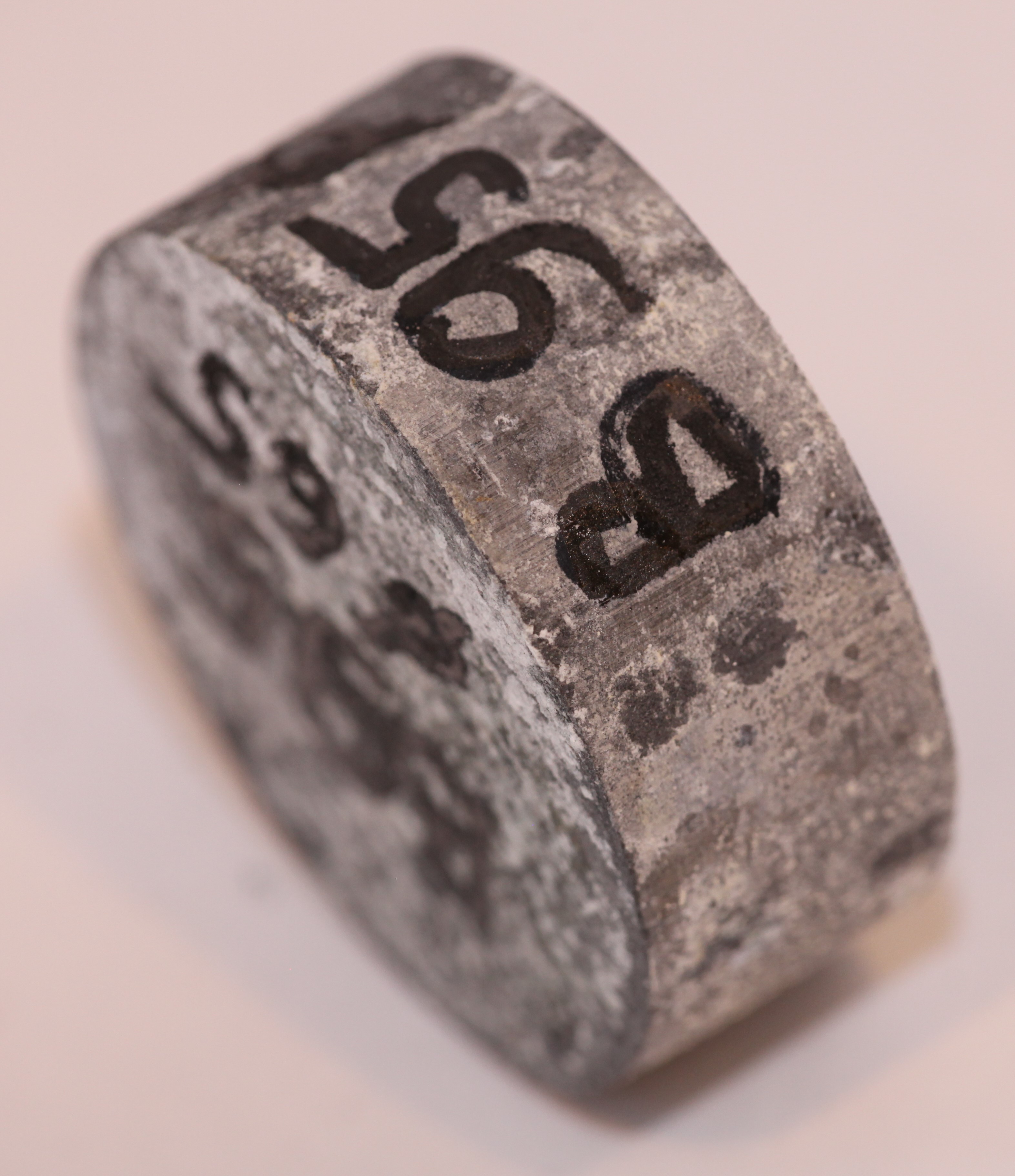

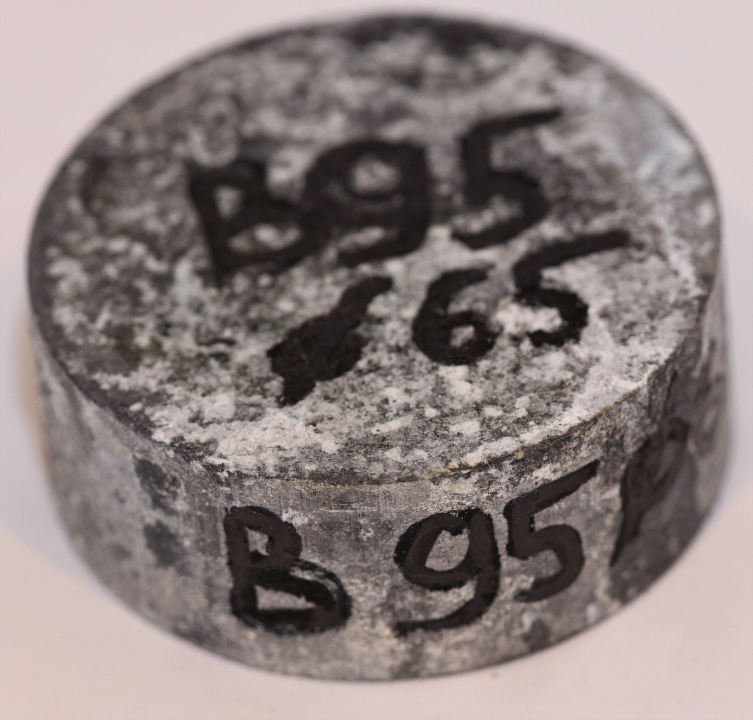

Пруток В95-- чего-то пострашнел сильно,
IMG_9030_В95 без закалки.JPG (11288 просмотров) <a class='original' href='./download/file.php?id=120985&mode=view' target=_blank>Загрузить оригинал (1.03 МБ)</a>
IMG_9032_В95 Ф65.JPG (11288 просмотров) <a class='original' href='./download/file.php?id=120986&mode=view' target=_blank>Загрузить оригинал (1.34 МБ)</a>
IMG_9034_ОБРАЗЕЦ ПРУТКА В95 Ø65mm.JPG (11288 просмотров) <a class='original' href='./download/file.php?id=120987&mode=view' target=_blank>Загрузить оригинал (1.14 МБ)</a>

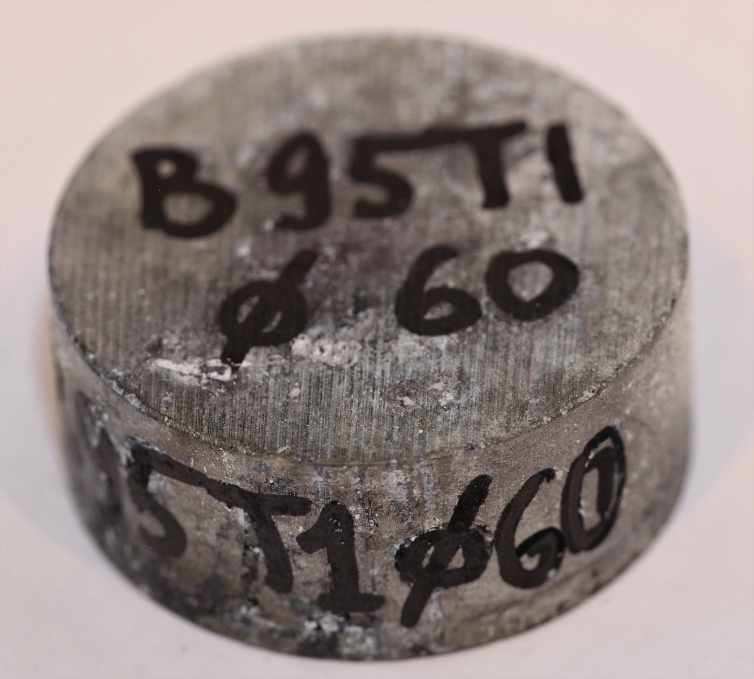

по ощущению как и Д16 сырой.
Чего не скажешь о В95Т1.
IMG_9038_ОБРАЗЕЦ ПРУТКА В95Т1 Ø60mm.JPG (11288 просмотров) <a class='original' href='./download/file.php?id=120988&mode=view' target=_blank>Загрузить оригинал (1020.51 КБ)</a>
IMG_9043_ОБРАЗЕЦ ПРУТКА В95Т1 Ø60mm.JPG (11288 просмотров) <a class='original' href='./download/file.php?id=120989&mode=view' target=_blank>Загрузить оригинал (1.1 МБ)</a>
Не "огурчик", но неплохо.
Образец от прутка АК4 (именно АК4, без "Т", и не АК4-1!) тоже хренова-то выглядит.
IMG_9047_ОБРАЗЕЦ ПРУТКА АК4 Ø60.JPG (11288 просмотров) <a class='original' href='./download/file.php?id=120990&mode=view' target=_blank>Загрузить оригинал (1.02 МБ)</a>
А вот нержавеющая ложка вроде бы без ржавчины,
IMG_9050_ЛОЖКА ИЗ 12Х18Н10Т.JPG (11288 просмотров) <a class='original' href='./download/file.php?id=120991&mode=view' target=_blank>Загрузить оригинал (977.96 КБ)</a>
IMG_9055.JPG (11288 просмотров) <a class='original' href='./download/file.php?id=120992&mode=view' target=_blank>Загрузить оригинал (1.82 МБ)</a>
хотя соли не отмылись.
Если кого-то заинтересует какой-то образец, пишите, вытащим и "под микроскопом" сфоткаем. Можем зачистить.

С сентября не подливали воду.
Испаряется почему-то.
В январе будем оценивать коррозию.
PS8A4886.JPG (10815 просмотров) <a class='original' href='./download/file.php?id=128021&mode=view' target=_blank>Загрузить оригинал (6.96 МБ)</a>
PS8A4893.JPG (10815 просмотров) <a class='original' href='./download/file.php?id=128024&mode=view' target=_blank>Загрузить оригинал (7.54 МБ)</a>
PS8A4876.JPG (10815 просмотров) <a class='original' href='./download/file.php?id=128022&mode=view' target=_blank>Загрузить оригинал (9.24 МБ)</a>
PS8A4871.JPG (10815 просмотров) <a class='original' href='./download/file.php?id=128023&mode=view' target=_blank>Загрузить оригинал (6.72 МБ)</a>
PS8A4895.JPG (10815 просмотров) <a class='original' href='./download/file.php?id=128025&mode=view' target=_blank>Загрузить оригинал (8.78 МБ)</a>

Попался ролик любителя водного отдыха.
Не знаю, как работает платина и золото в контакте с водой и алюминием, но титан прекрасный катализатор коррозии алюминия и ферросплавов.
https://youtu.be/Snv73KqudcA
Д16Т, как известно, корродирует ещё быстрее.
