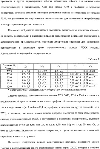

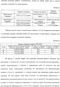

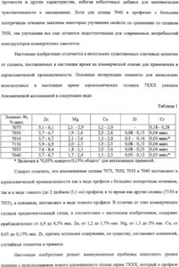

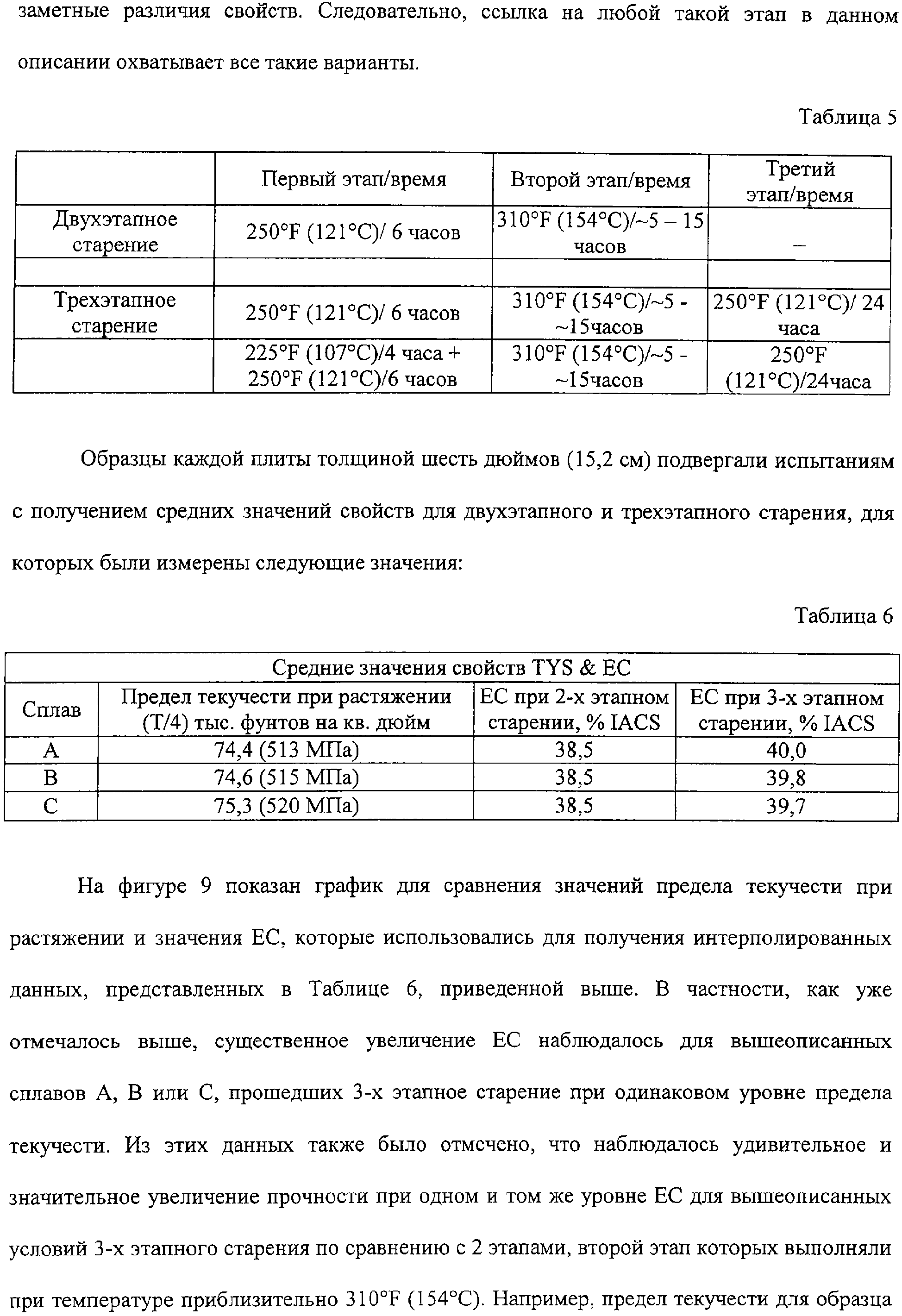

Пока материалы-образцы продолжают "киснуть", попались полезные статьи о повышении качества материалов (сплавов) серии 7XXX (типа В95).
Патенты полезно почитать, но обращаю внимание, читать надо внимательно.
Продукты из алюминиевого сплава и способ искусственного старения
http://www.findpatent.ru/patent/232/2329330.html
И ещё про сплав, предположительно, АБТХХХ
http://www.findpatent.ru/patent/233/2337986.html
И ещё полезно почитать:
http://www.findpatent.ru/patent/232/2326181.html
Всем успехов в самообучении.
Пара страничек, для понимания важности темы
Легирующие элементы в сплавах типа В95 (11394 просмотра) <a class='original' href='./download/file.php?id=119553&mode=view' target=_blank>Загрузить оригинал (61.16 КБ)</a>
Способы термички-старения сплавов типа 7XXX (11394 просмотра) <a class='original' href='./download/file.php?id=119554&mode=view' target=_blank>Загрузить оригинал (103.42 КБ)</a>
Обратите внимание, все улучшения свойств металла всегда рассматриваются в разрезе многих факторов, в т.ч. коррозионостойкости.

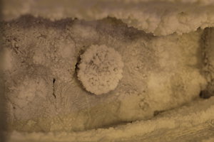

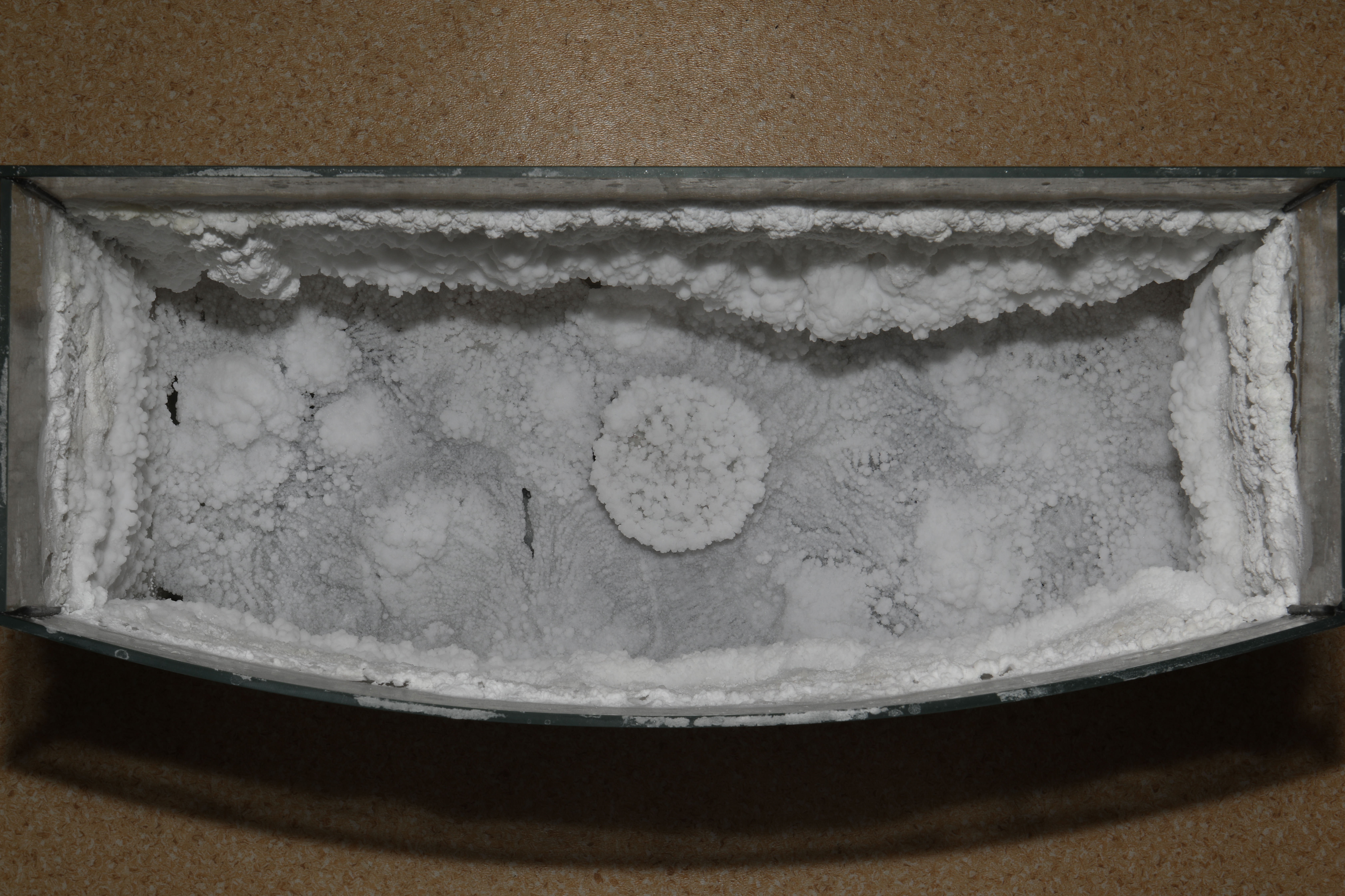

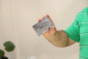

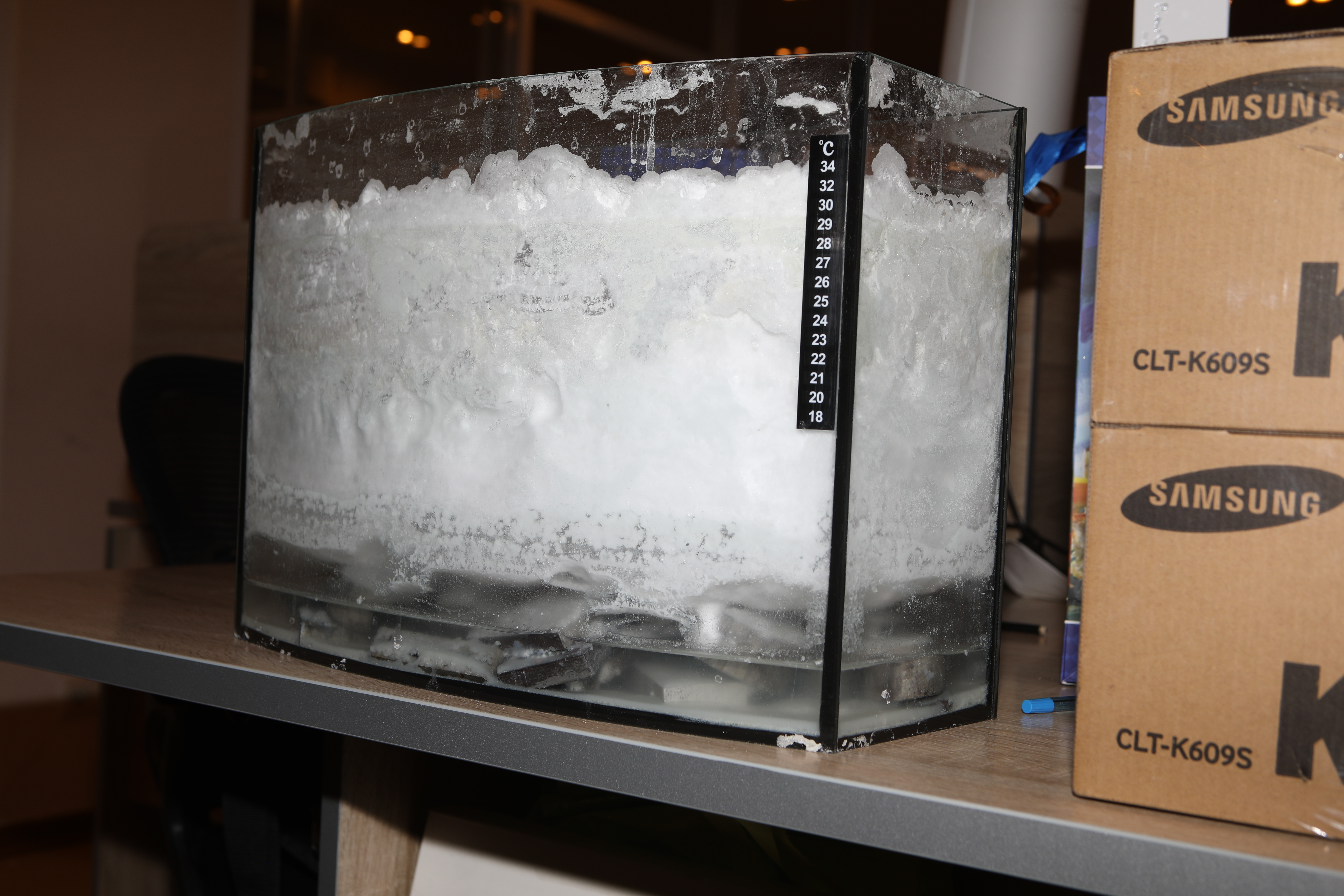

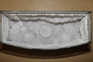

Продолжение эксперимента. 16.09.2017г.
Уменьшаем уровень раствора NaCl
PS8A7947.JPG (11299 просмотров) <a class='original' href='./download/file.php?id=120842&mode=view' target=_blank>Загрузить оригинал (5.79 МБ)</a>
вытаскиваем образцы и смотрим.

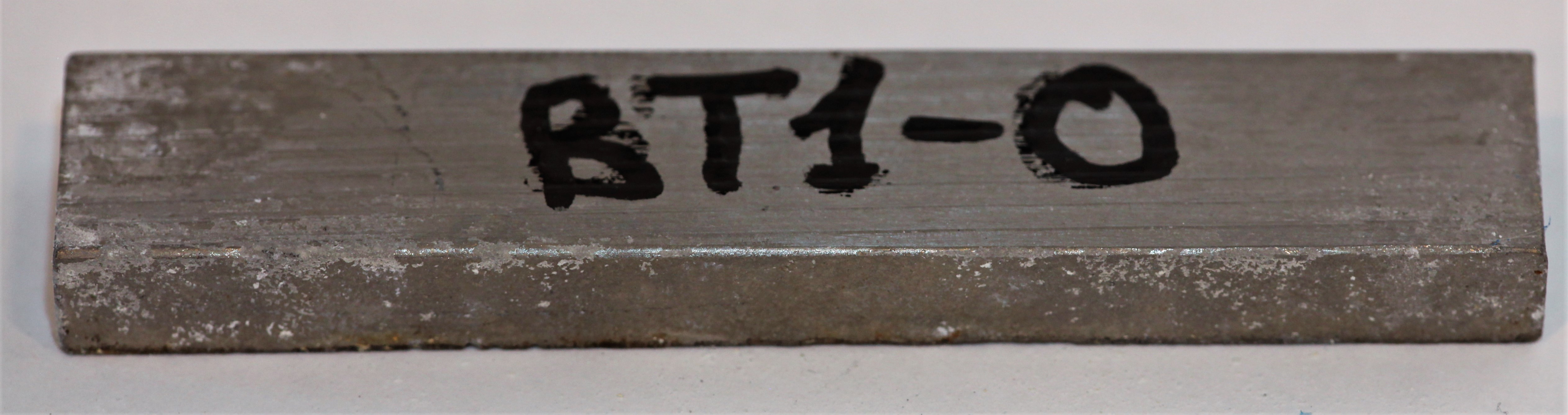

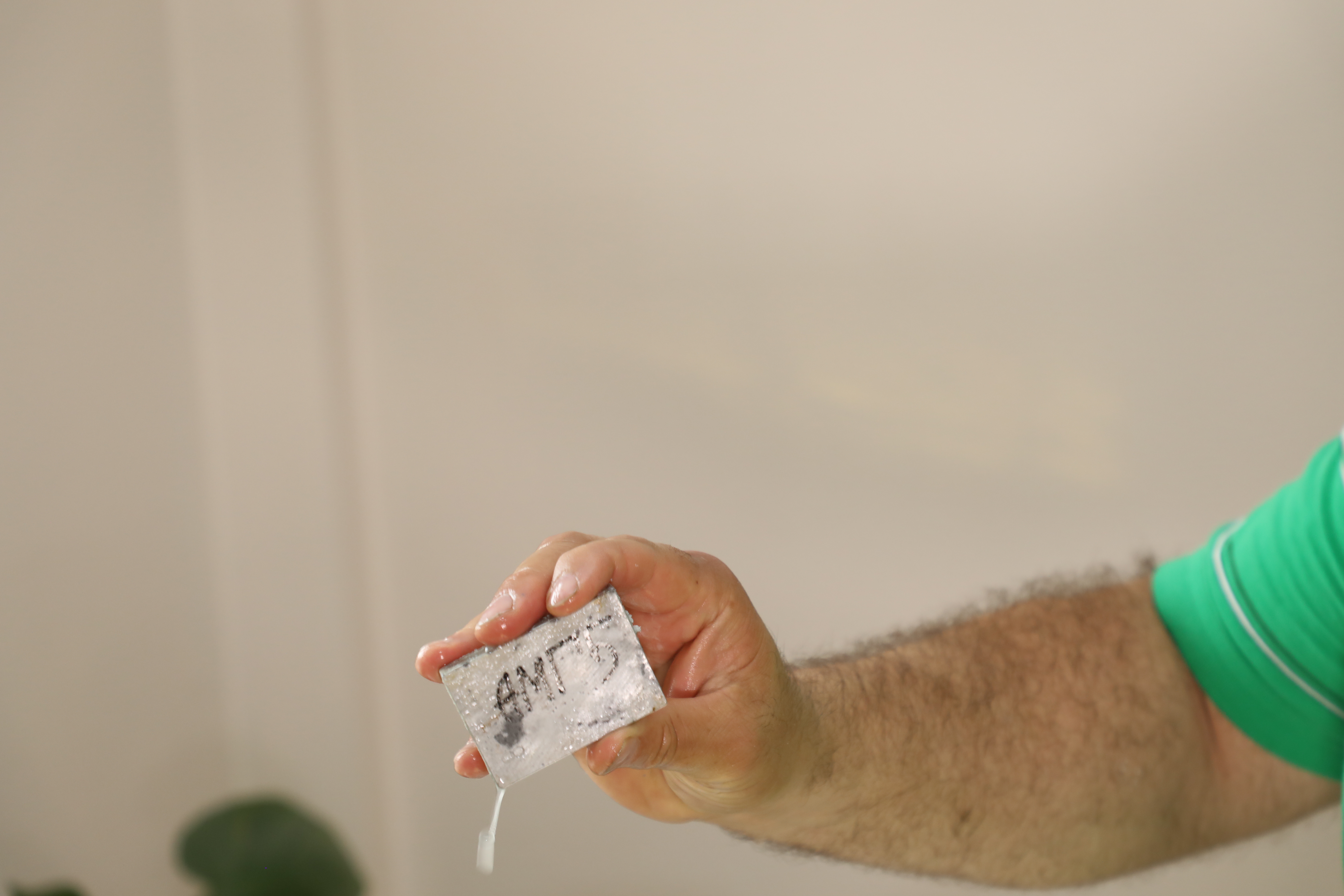

1-й достаём кусочек (пластинку) от плиты ВТ1-0.
PS8A7958 — копия.JPG (11299 просмотров) <a class='original' href='./download/file.php?id=120843&mode=view' target=_blank>Загрузить оригинал (1 МБ)</a>
Кроме кристаллов соли, т.к. пересыщенный раствор--ничего. Это и ожидалось.

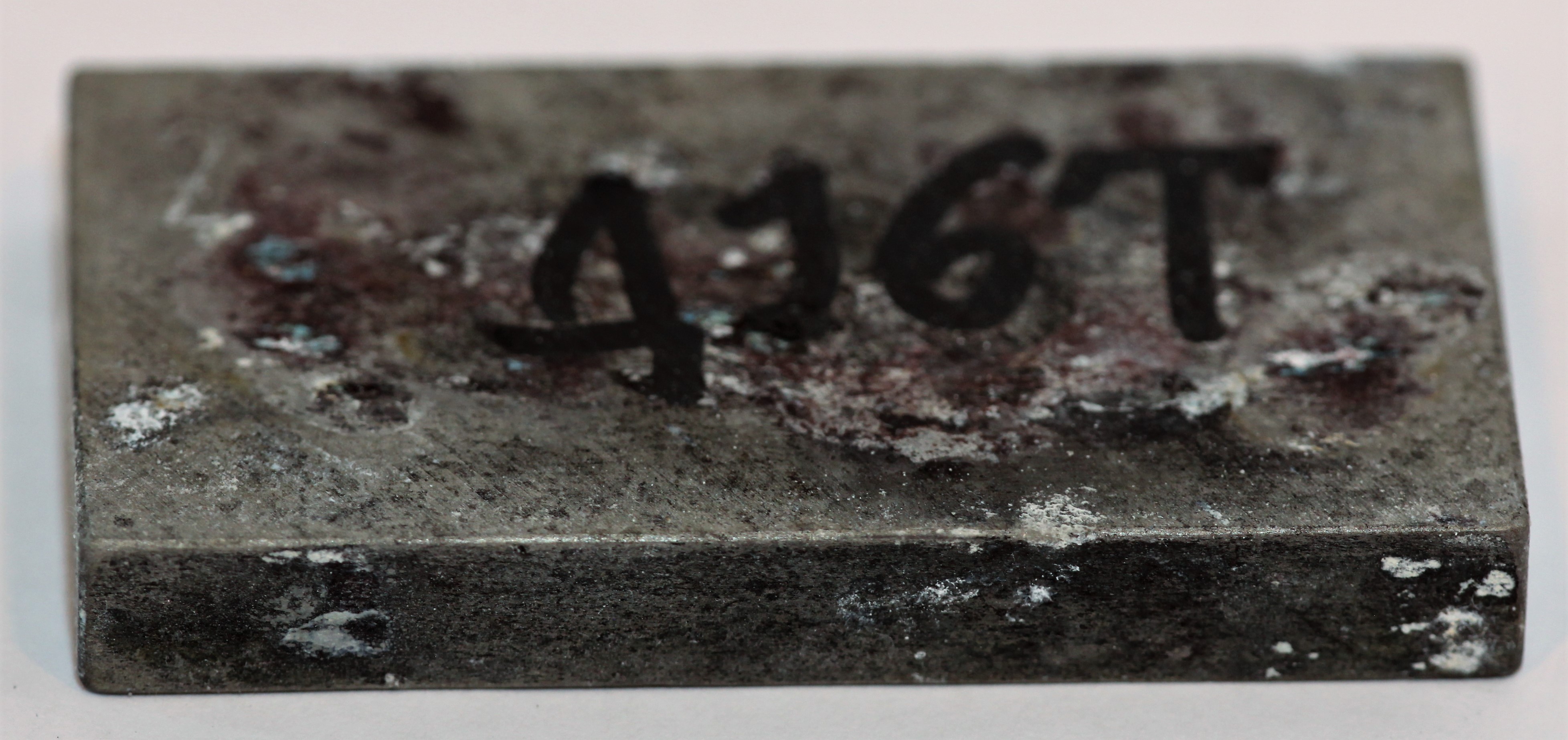

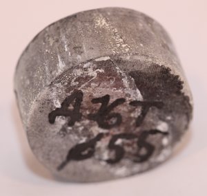

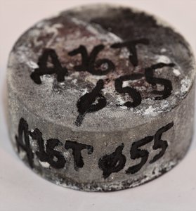

Вторым дастал кусок прутка Д16Т Ф55мм. Хорошо потемнел, чёрные пятна и какой-то скользкий налёт, ещё бардовые нестирающиеся пятна.
PS8A7966.JPG (11299 просмотров) <a class='original' href='./download/file.php?id=120844&mode=view' target=_blank>Загрузить оригинал (5.23 МБ)</a>
PS8A7983.JPG (11299 просмотров) <a class='original' href='./download/file.php?id=120845&mode=view' target=_blank>Загрузить оригинал (5.48 МБ)</a>

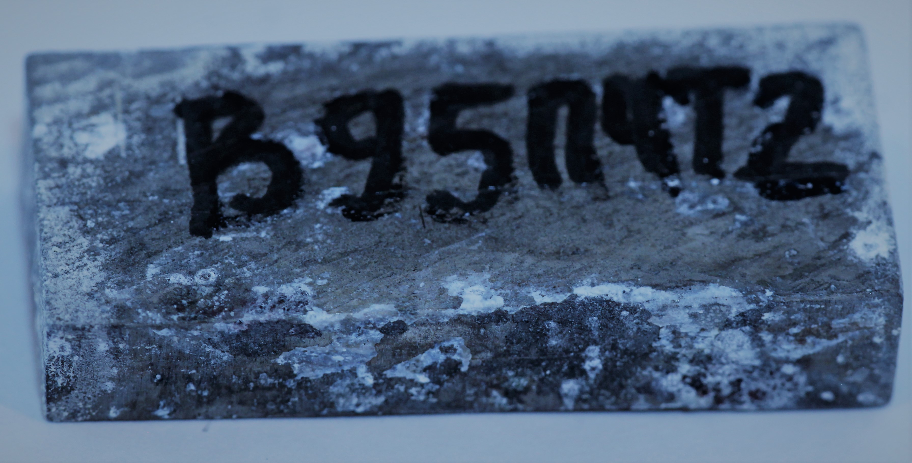

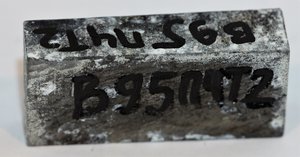

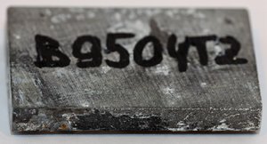

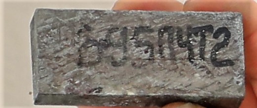

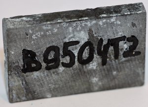

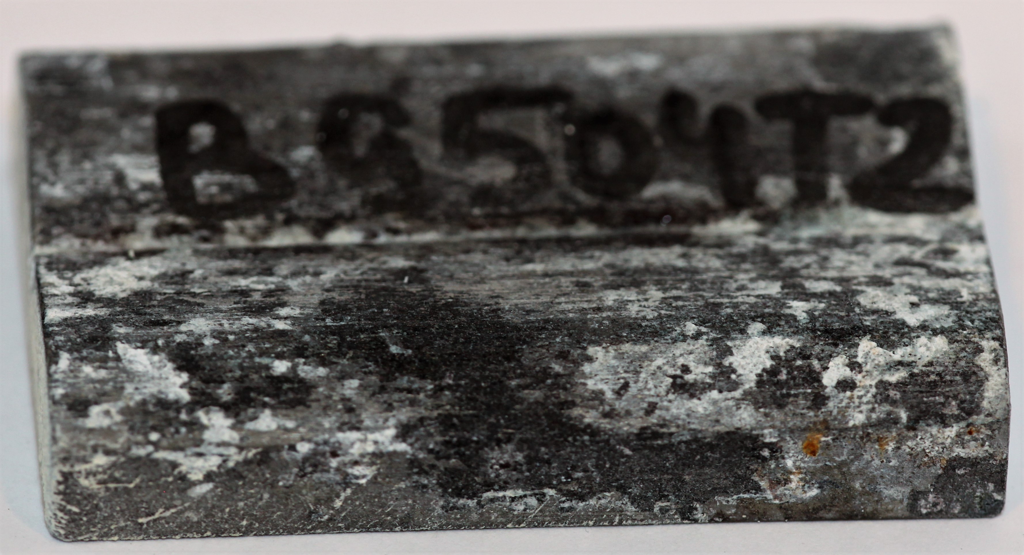

3-м пошёл кусок от полосы В95ПЧТ2. Весь в кристаллах.
PS8A7998.JPG (11299 просмотров) <a class='original' href='./download/file.php?id=120846&mode=view' target=_blank>Загрузить оригинал (6.51 МБ)</a>
Тряпкой несолидно как-то. Щётку принесли--тоже нерадостно тереть. Оттёр ветошью,
PS8A8006 — копия.JPG (11299 просмотров) <a class='original' href='./download/file.php?id=120847&mode=view' target=_blank>Загрузить оригинал (65.25 КБ)</a>

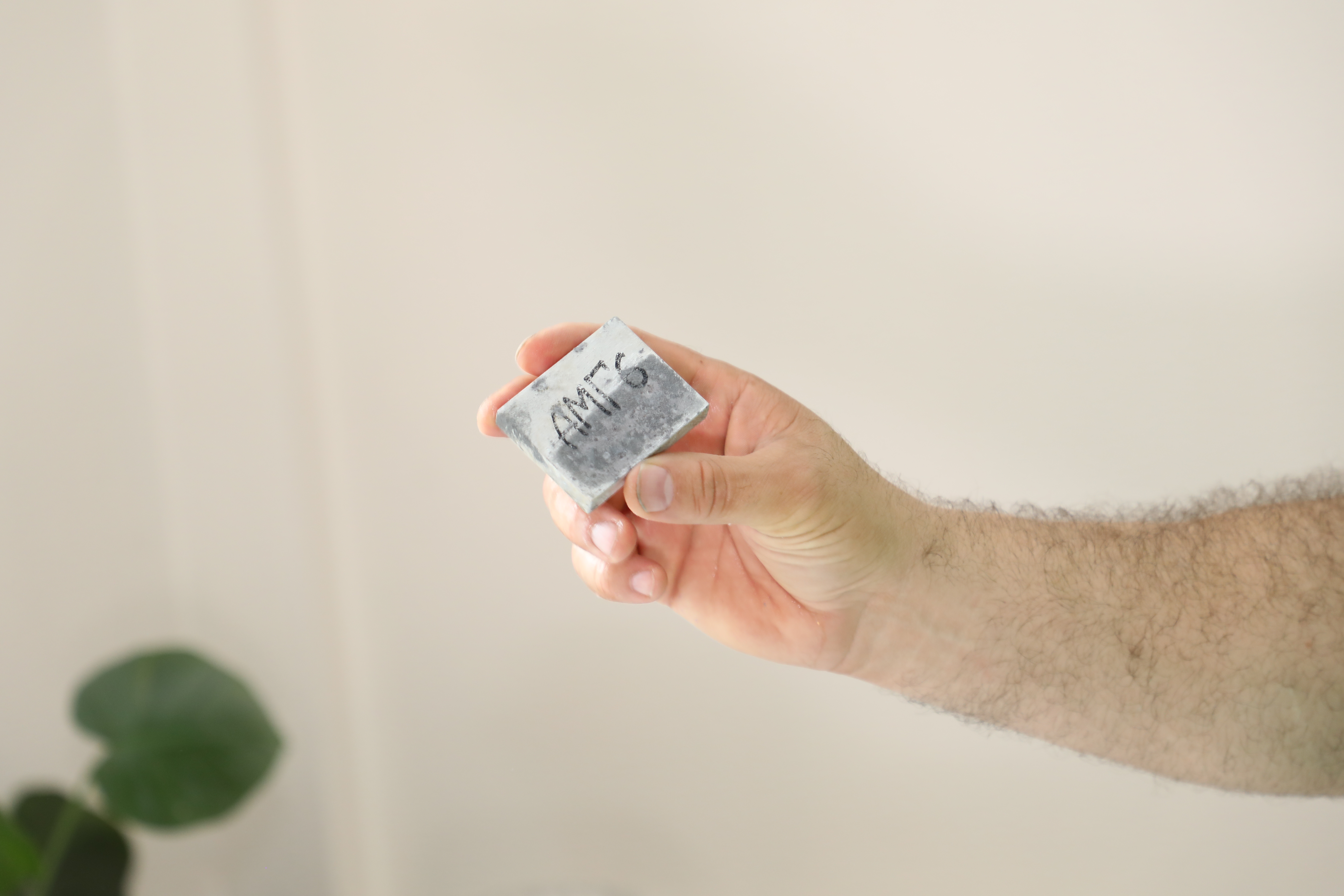

не вид примерно как и Д16Т. Кристаллы остались. Следующий образец--кусок от плиты АМГ6

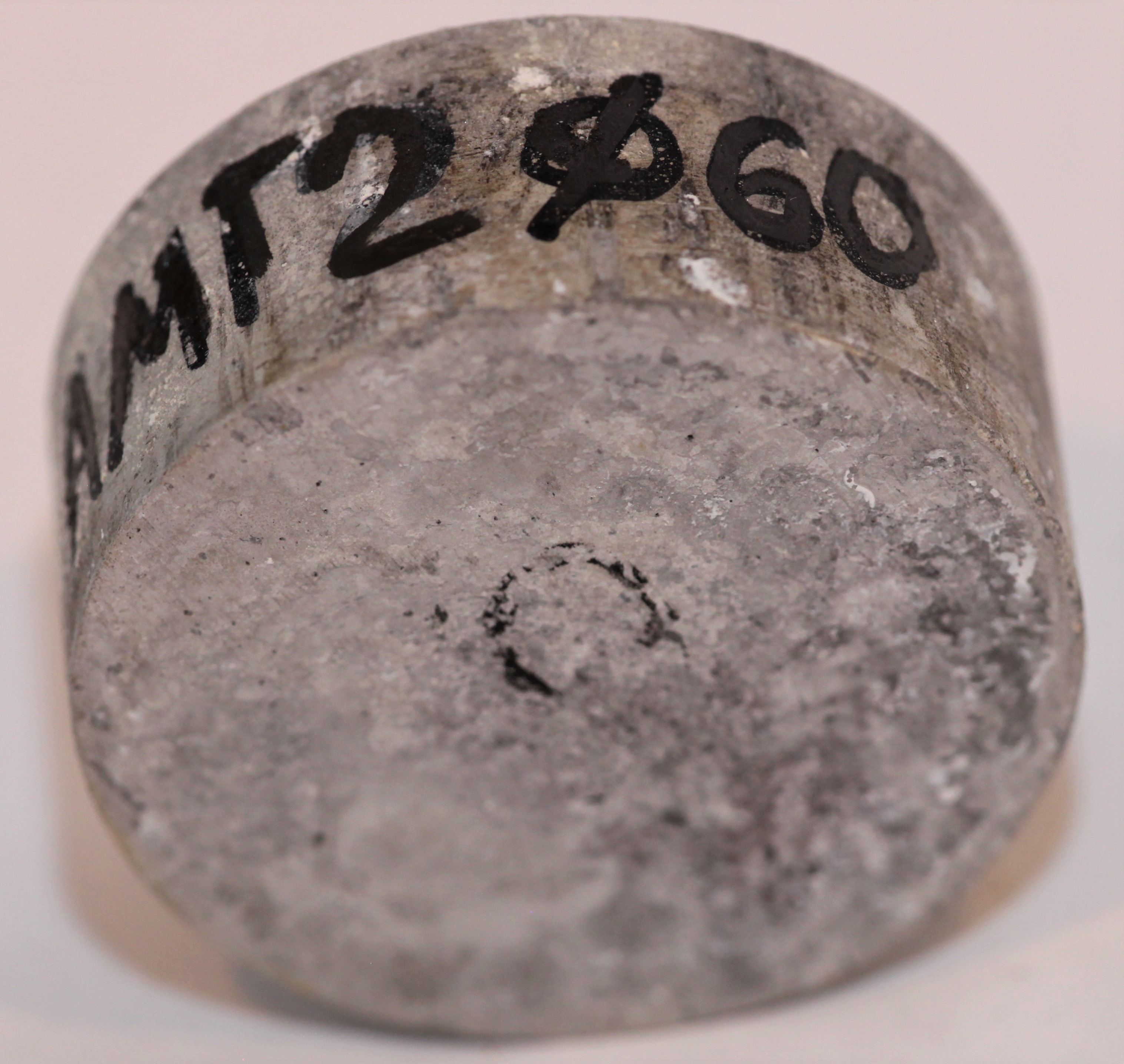

Достаём образец из прутка АМГ2. Оттираем.
PS8A8044.JPG (11299 просмотров) <a class='original' href='./download/file.php?id=120851&mode=view' target=_blank>Загрузить оригинал (5.66 МБ)</a>
PS8A8058.JPG (11299 просмотров) <a class='original' href='./download/file.php?id=120852&mode=view' target=_blank>Загрузить оригинал (4.56 МБ)</a>
. Соль и светлый люминь. Можно сказать, что следов коррозии не обнаружено.

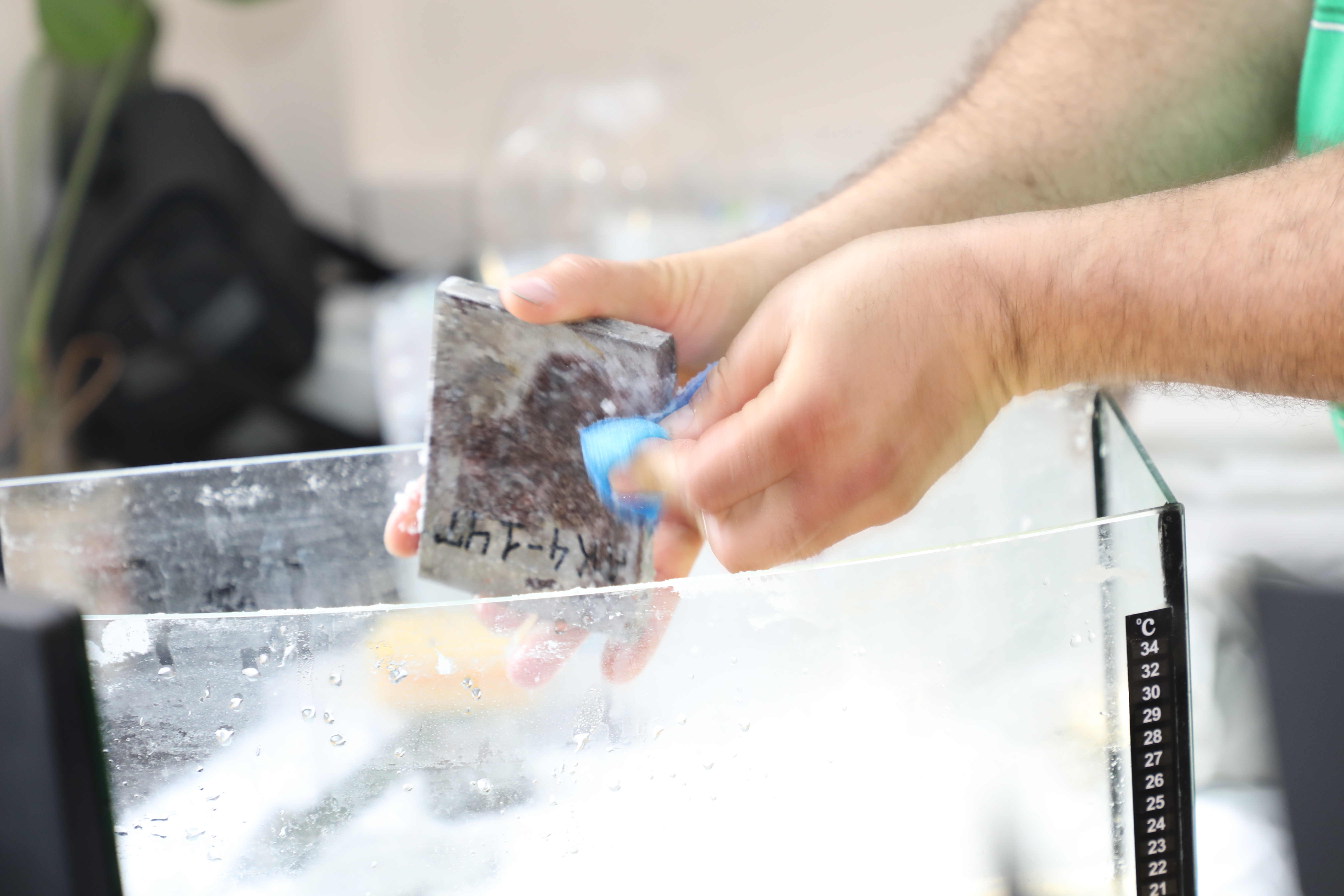

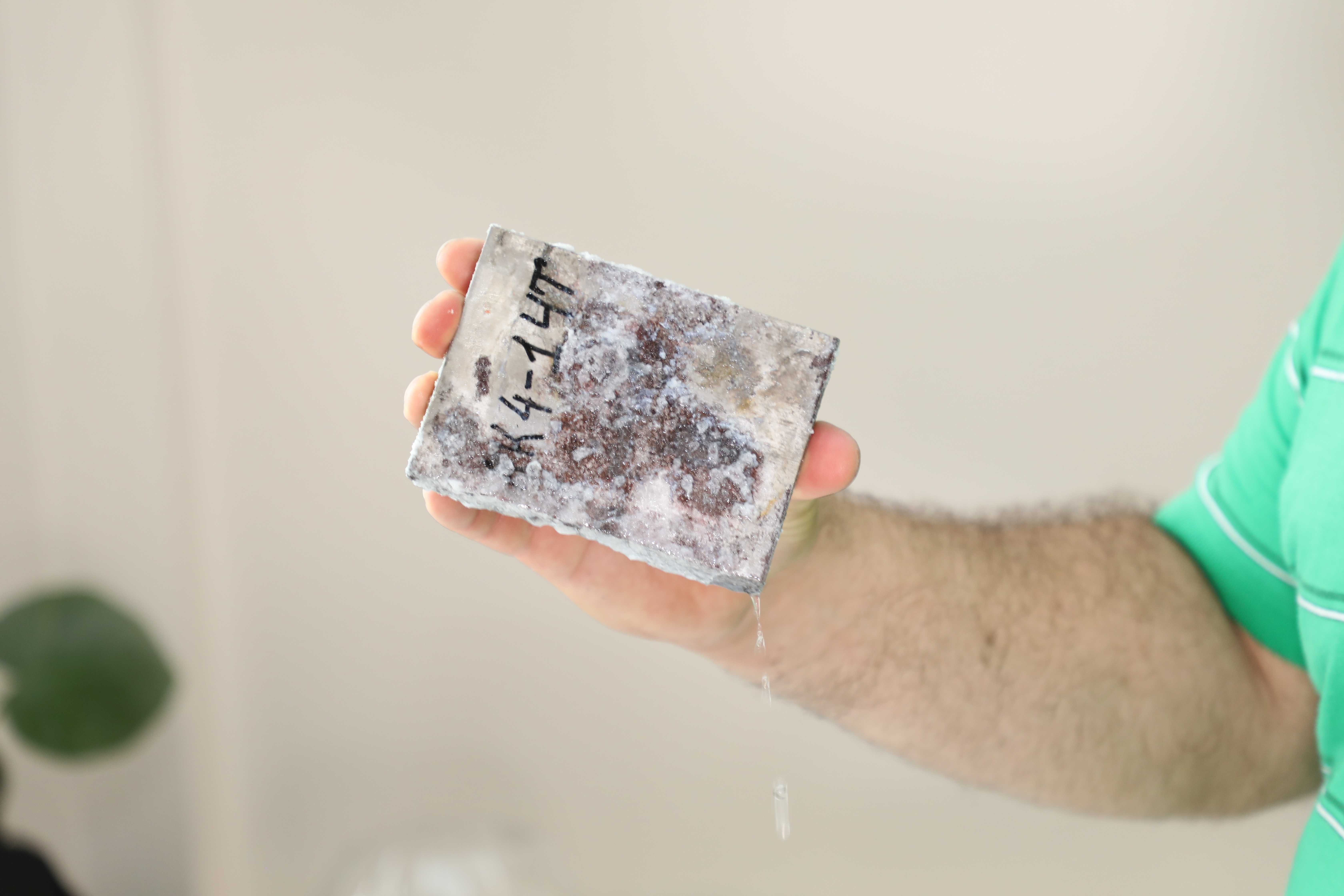

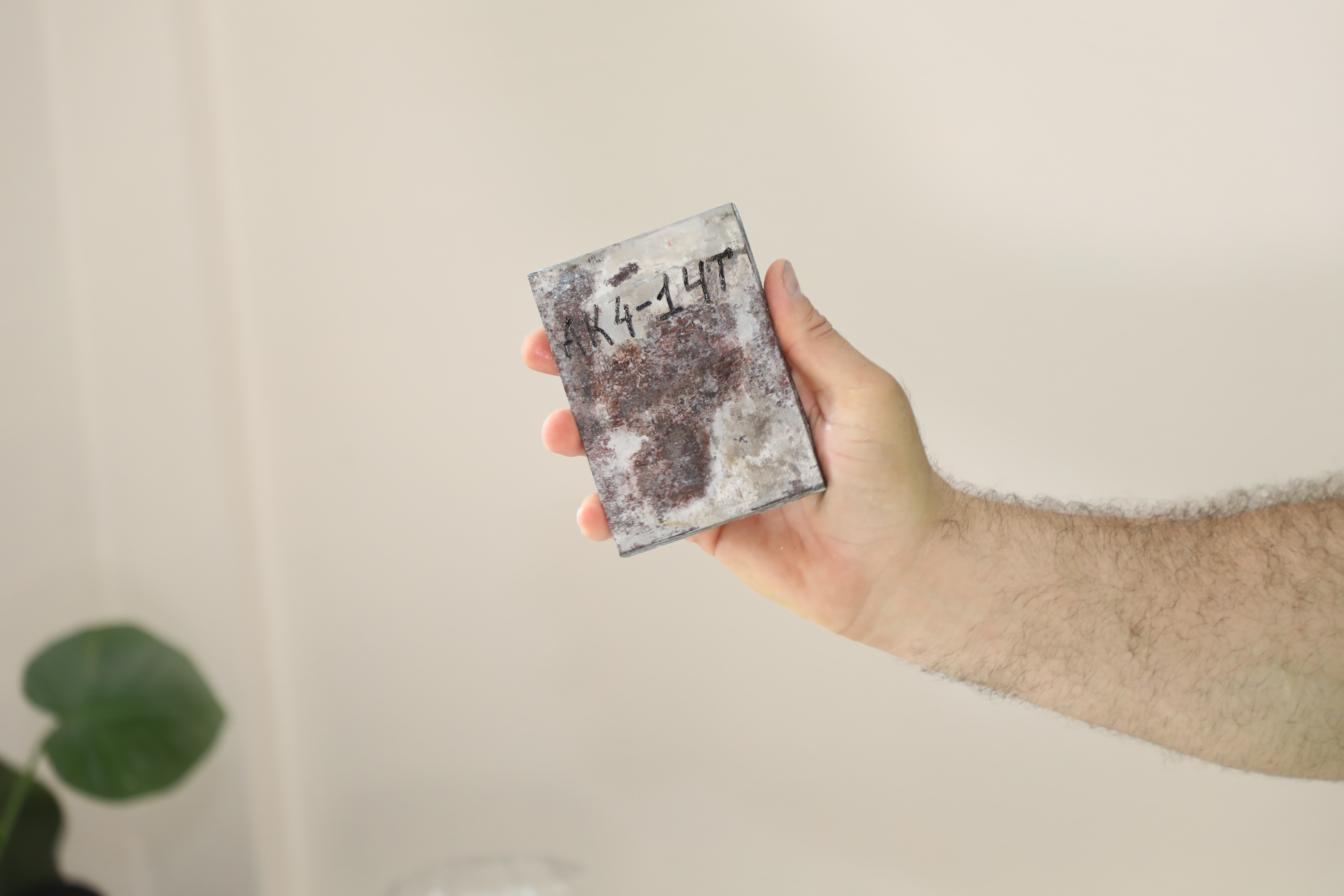

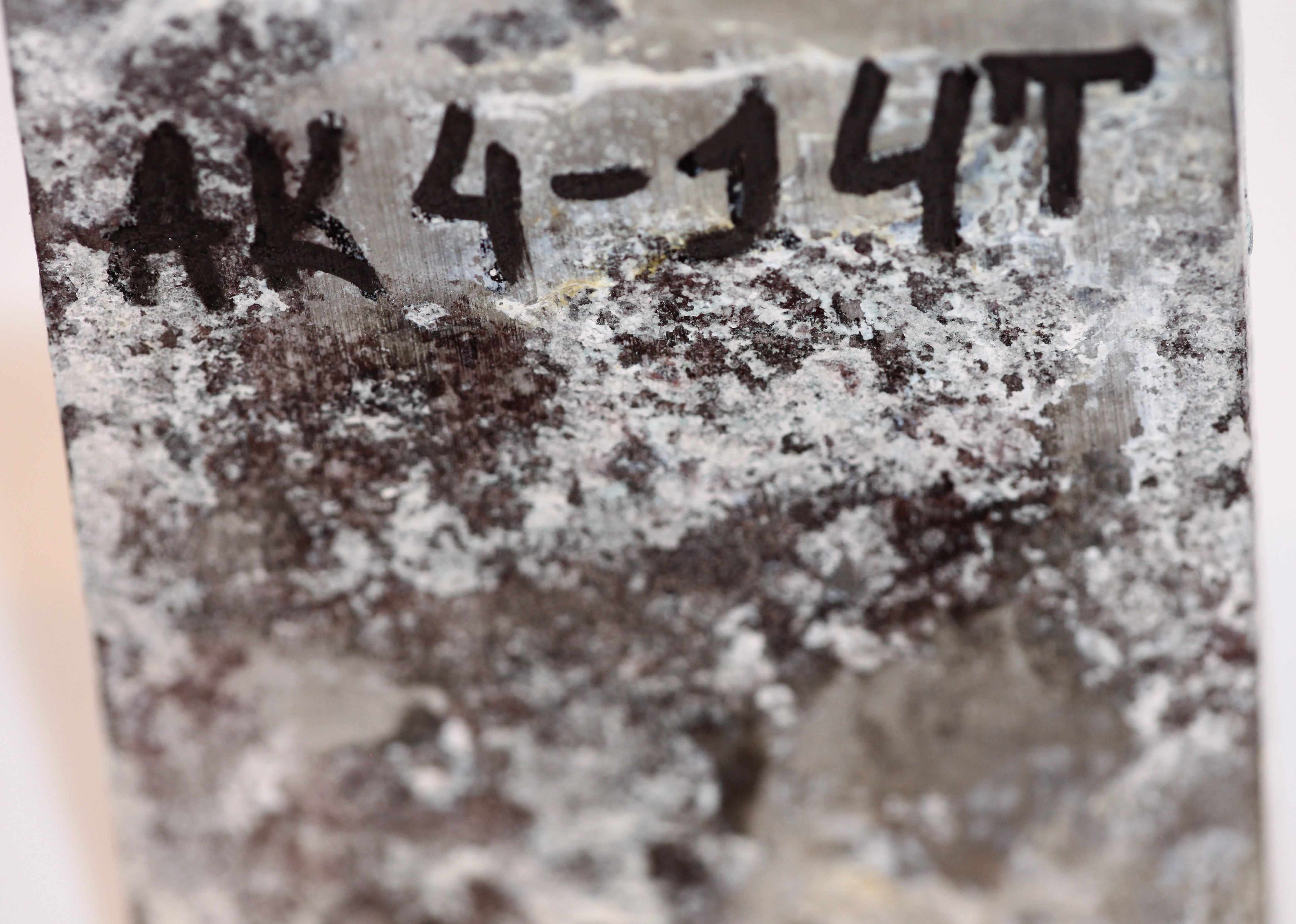

Следующий--АК4-1ЧТ, горбушка от плиты.
PS8A8086.JPG (11299 просмотров) <a class='original' href='./download/file.php?id=120855&mode=view' target=_blank>Загрузить оригинал (5.34 МБ)</a>
Примерно одинаково с Д16Т и В95ПЧТ2
PS8A8066.JPG (11299 просмотров) <a class='original' href='./download/file.php?id=120853&mode=view' target=_blank>Загрузить оригинал (5.62 МБ)</a>
Трём оттираем
PS8A8078.JPG (11299 просмотров) <a class='original' href='./download/file.php?id=120854&mode=view' target=_blank>Загрузить оригинал (5.41 МБ)</a>
PS8A8094.JPG (11299 просмотров) <a class='original' href='./download/file.php?id=120856&mode=view' target=_blank>Загрузить оригинал (5.31 МБ)</a>

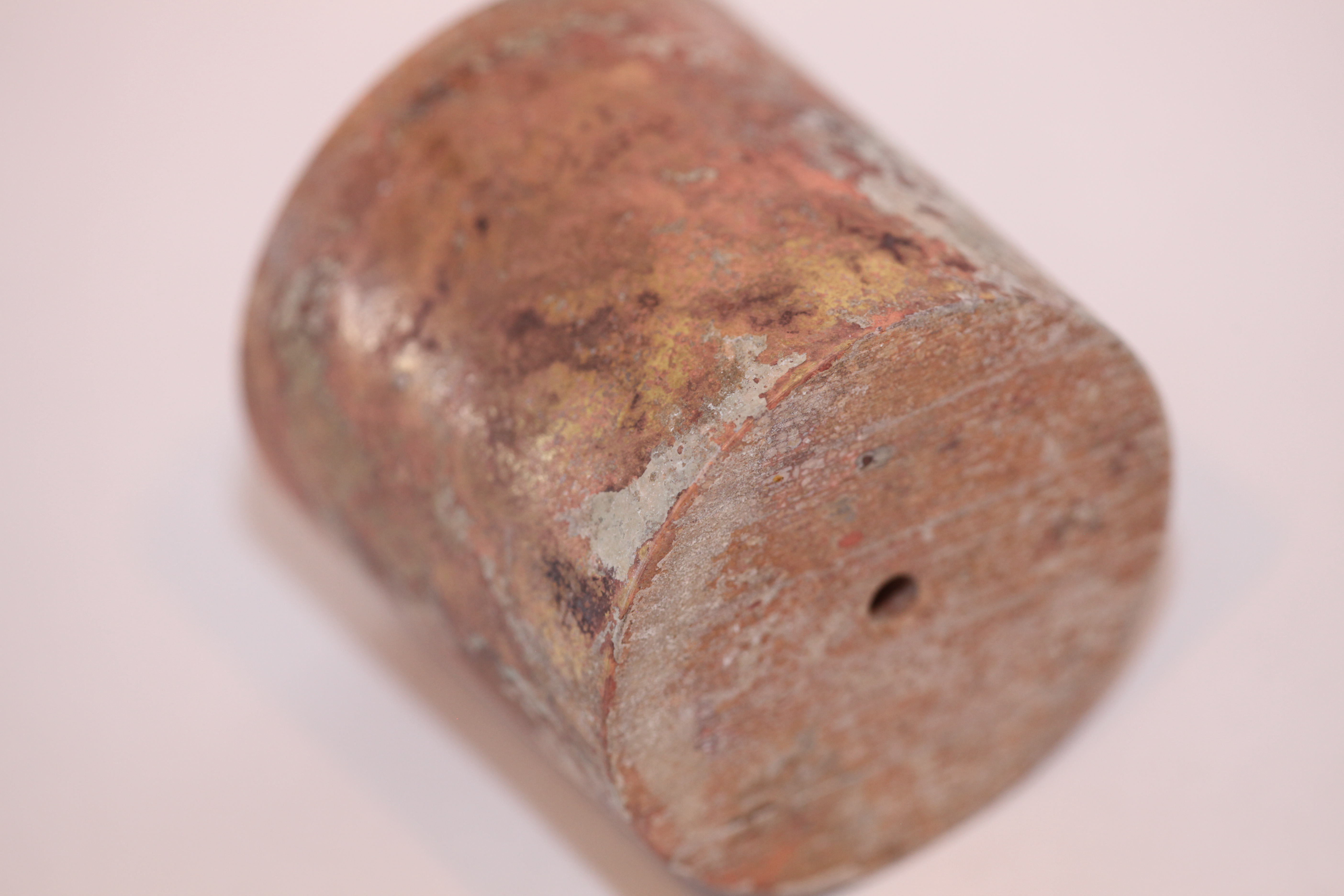

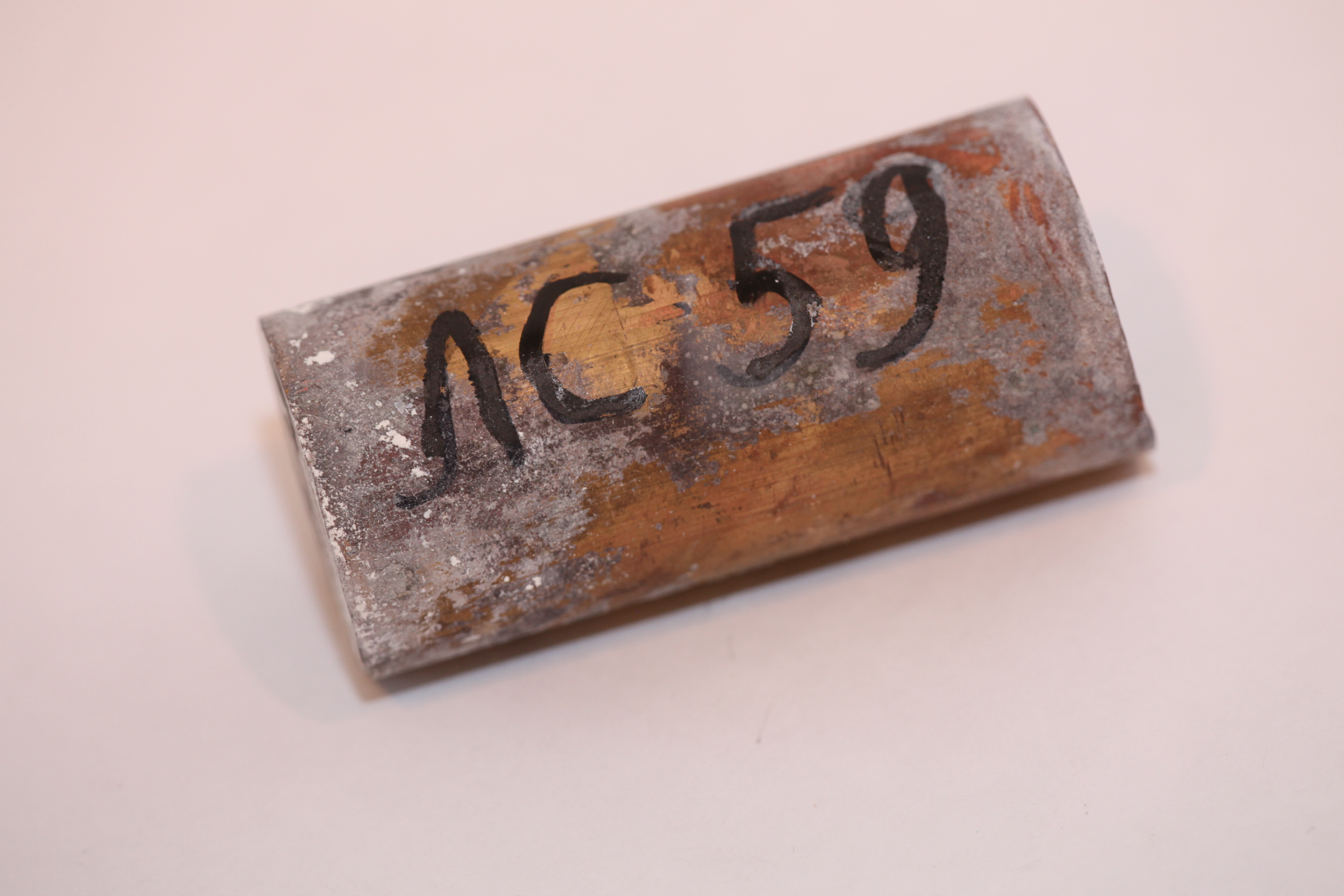

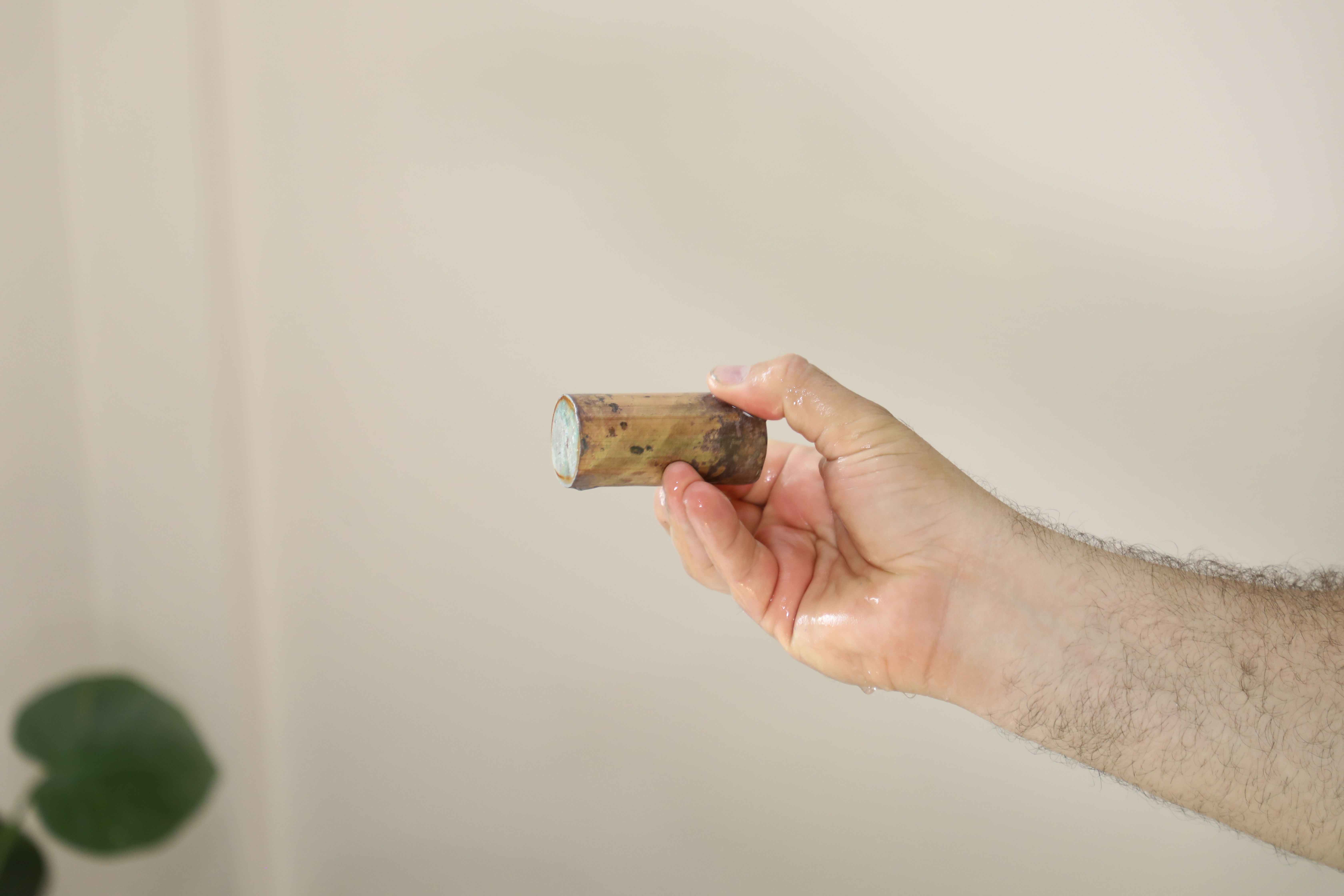

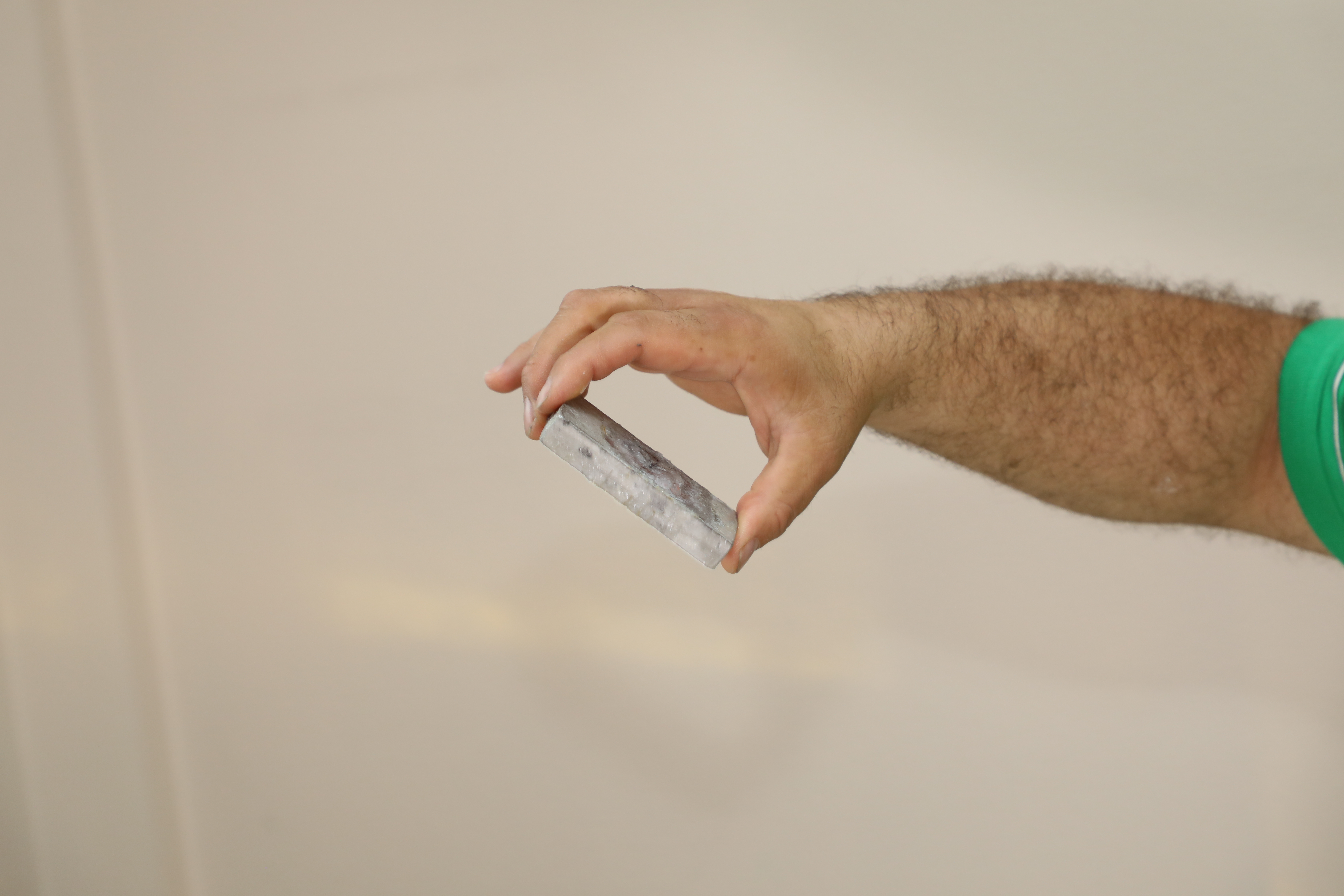

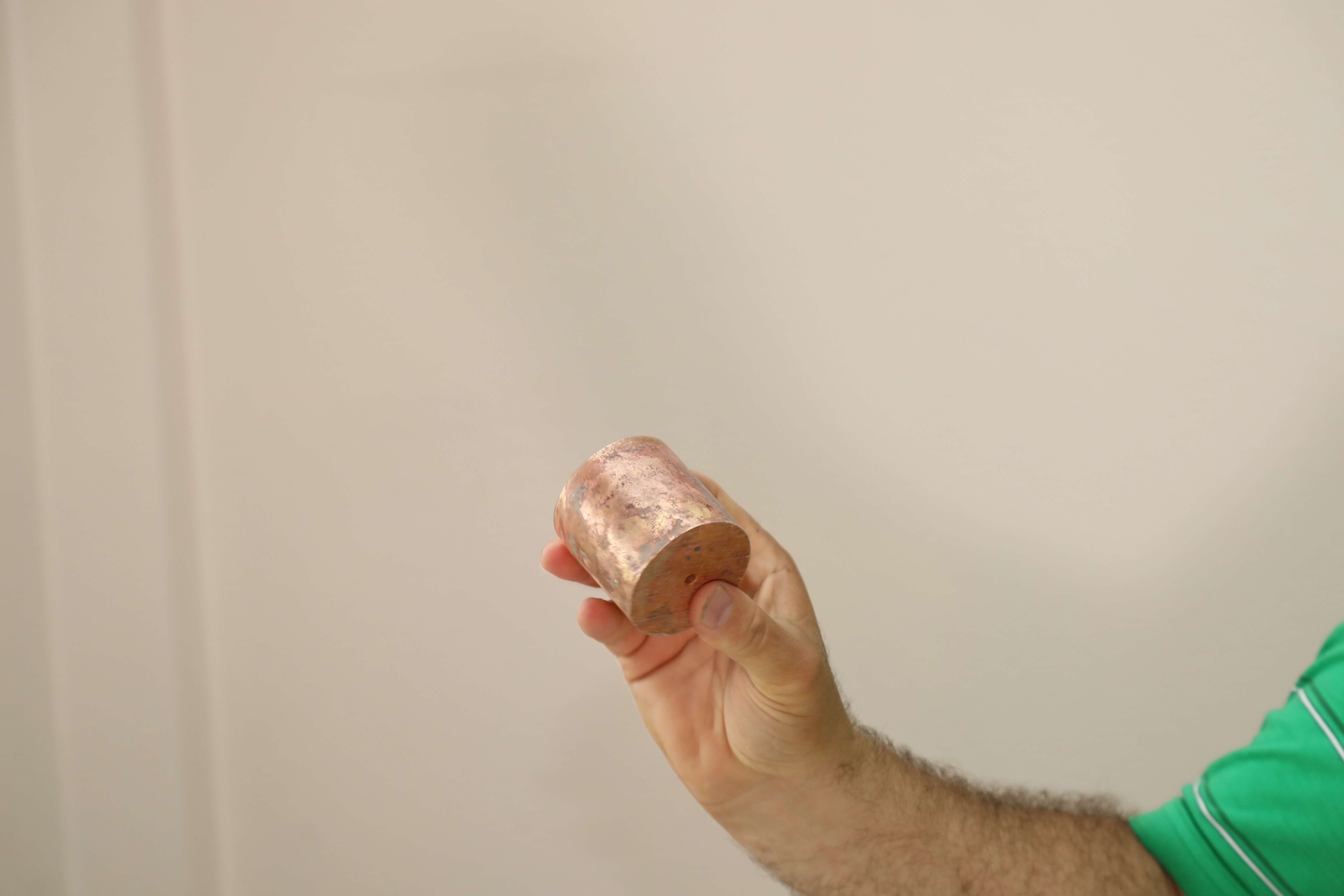

А вот кусок ЛС59-1, пруткок Ф30 примерно, удивил. Не позеленел. Наверное не хватило воздуха. Только очистился!
PS8A8104.JPG (11299 просмотров) <a class='original' href='./download/file.php?id=120857&mode=view' target=_blank>Загрузить оригинал (5.38 МБ)</a>
PS8A8108.JPG (11299 просмотров) <a class='original' href='./download/file.php?id=120858&mode=view' target=_blank>Загрузить оригинал (4.88 МБ)</a>
. Следующий кусок оказался тоже очищенной латунью или бронзой

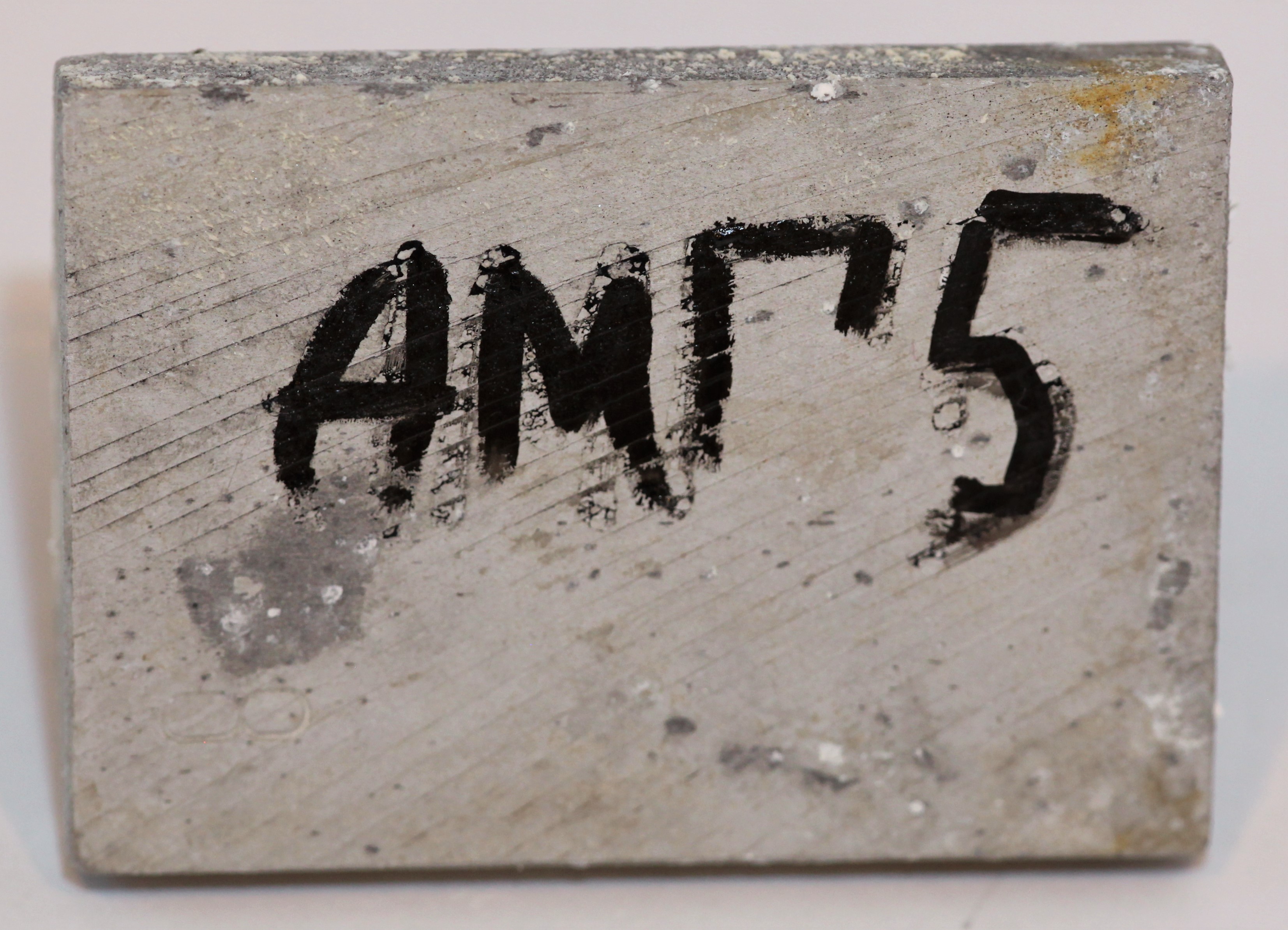

Кусок АМГ5- почти без потемнений
PS8A8130.JPG (11299 просмотров) <a class='original' href='./download/file.php?id=120862&mode=view' target=_blank>Загрузить оригинал (5.25 МБ)</a>

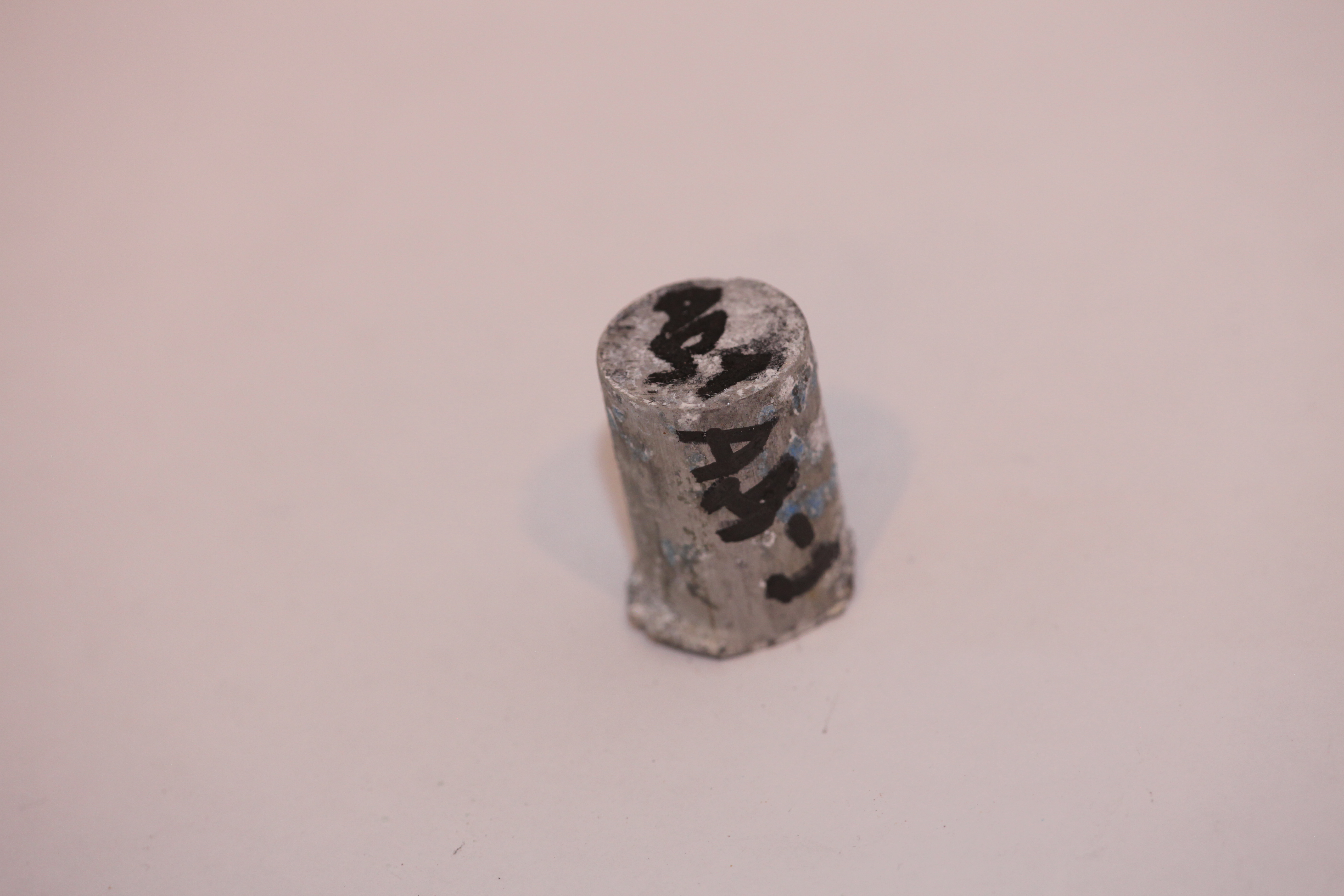

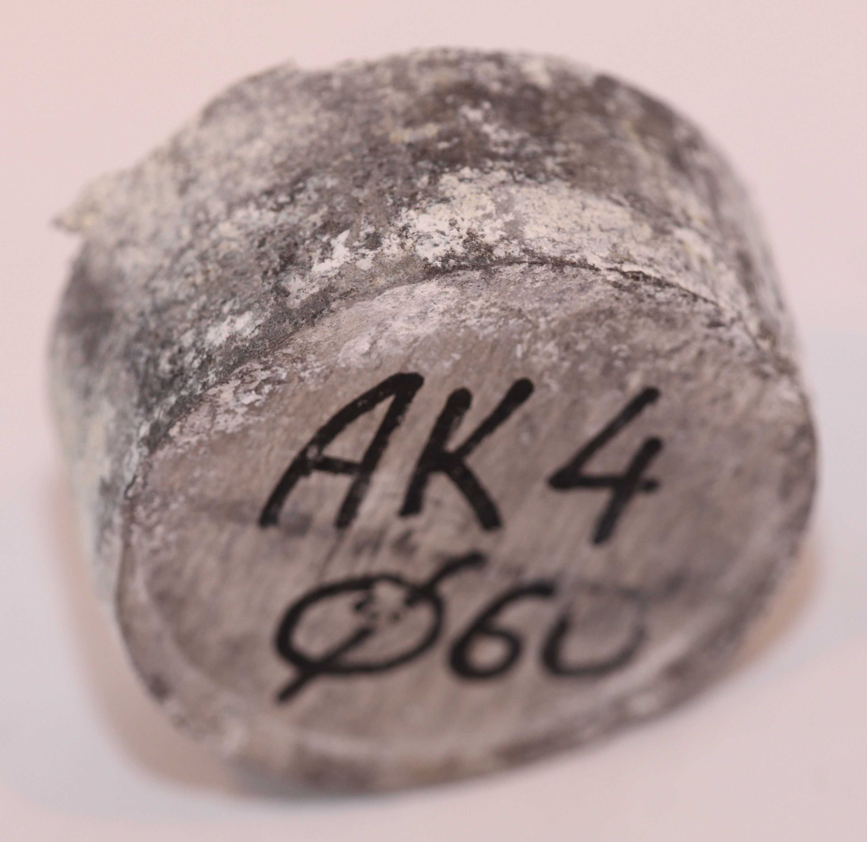

Кусок прутка АК4. сравнительно удачно.
PS8A8139.JPG (11299 просмотров) <a class='original' href='./download/file.php?id=120863&mode=view' target=_blank>Загрузить оригинал (4.9 МБ)</a>

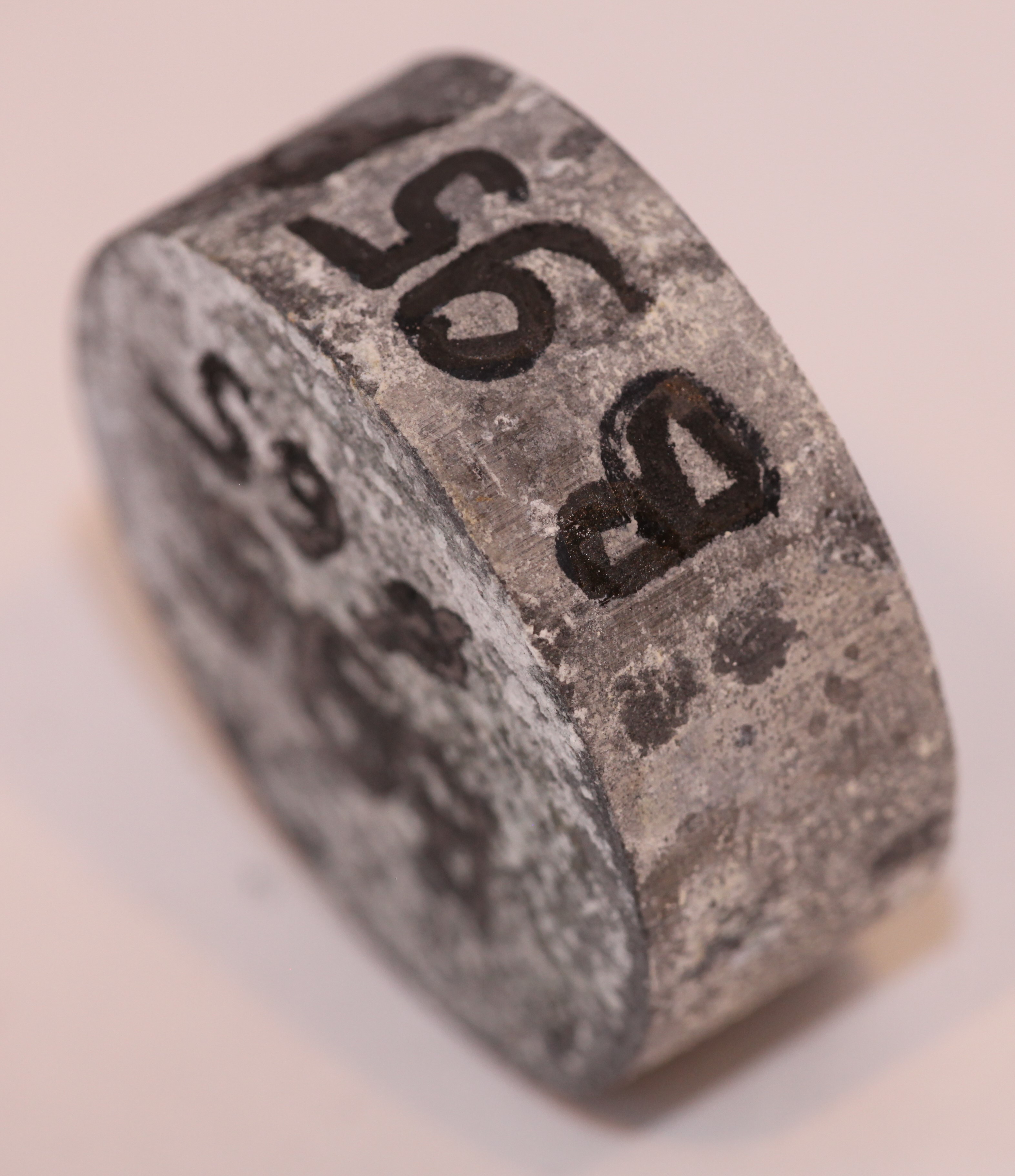

Вот и В95 сырой.
PS8A8171.JPG (11299 просмотров) <a class='original' href='./download/file.php?id=120866&mode=view' target=_blank>Загрузить оригинал (5.18 МБ)</a>
На вид--хуже всех.

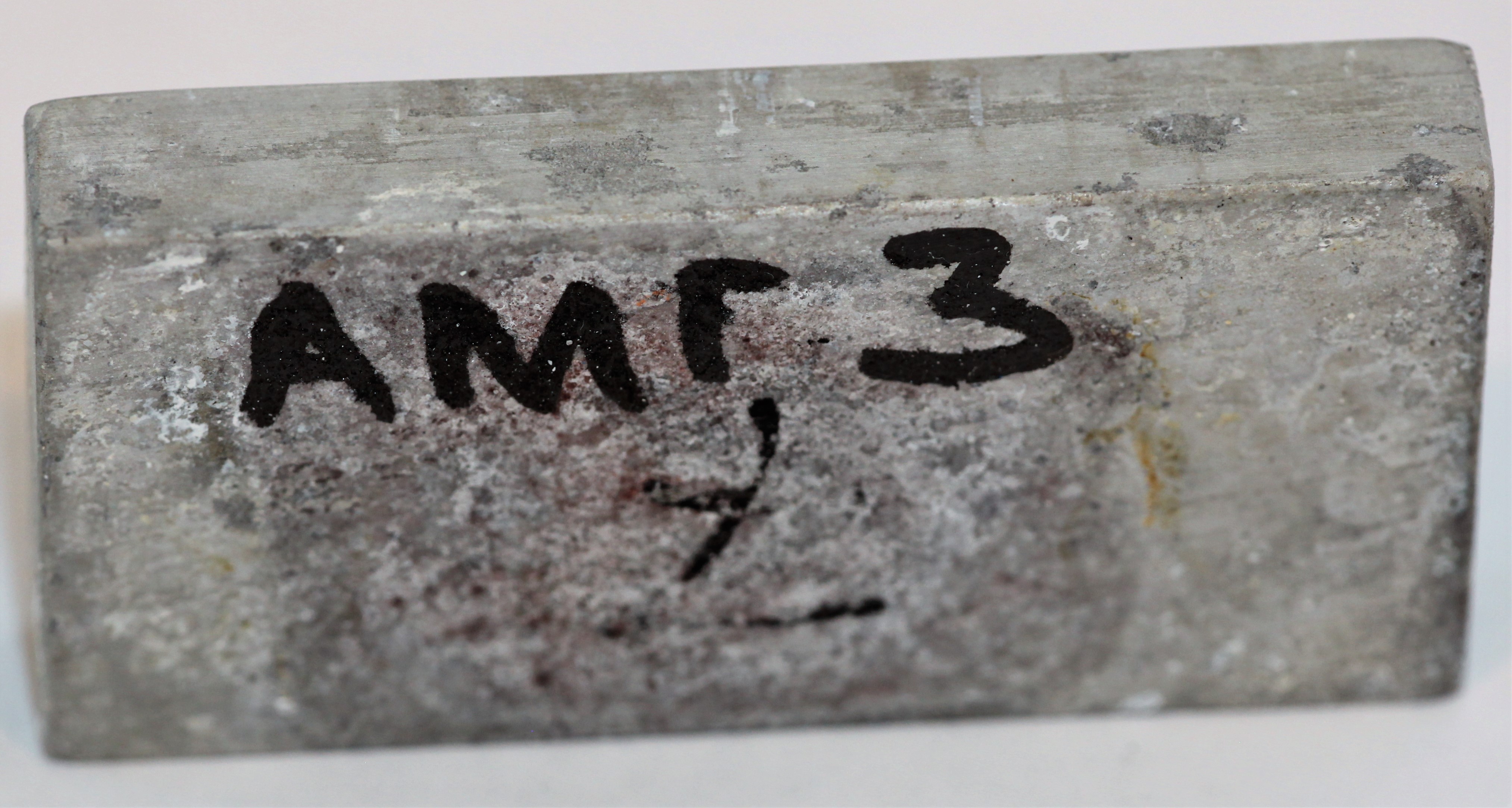

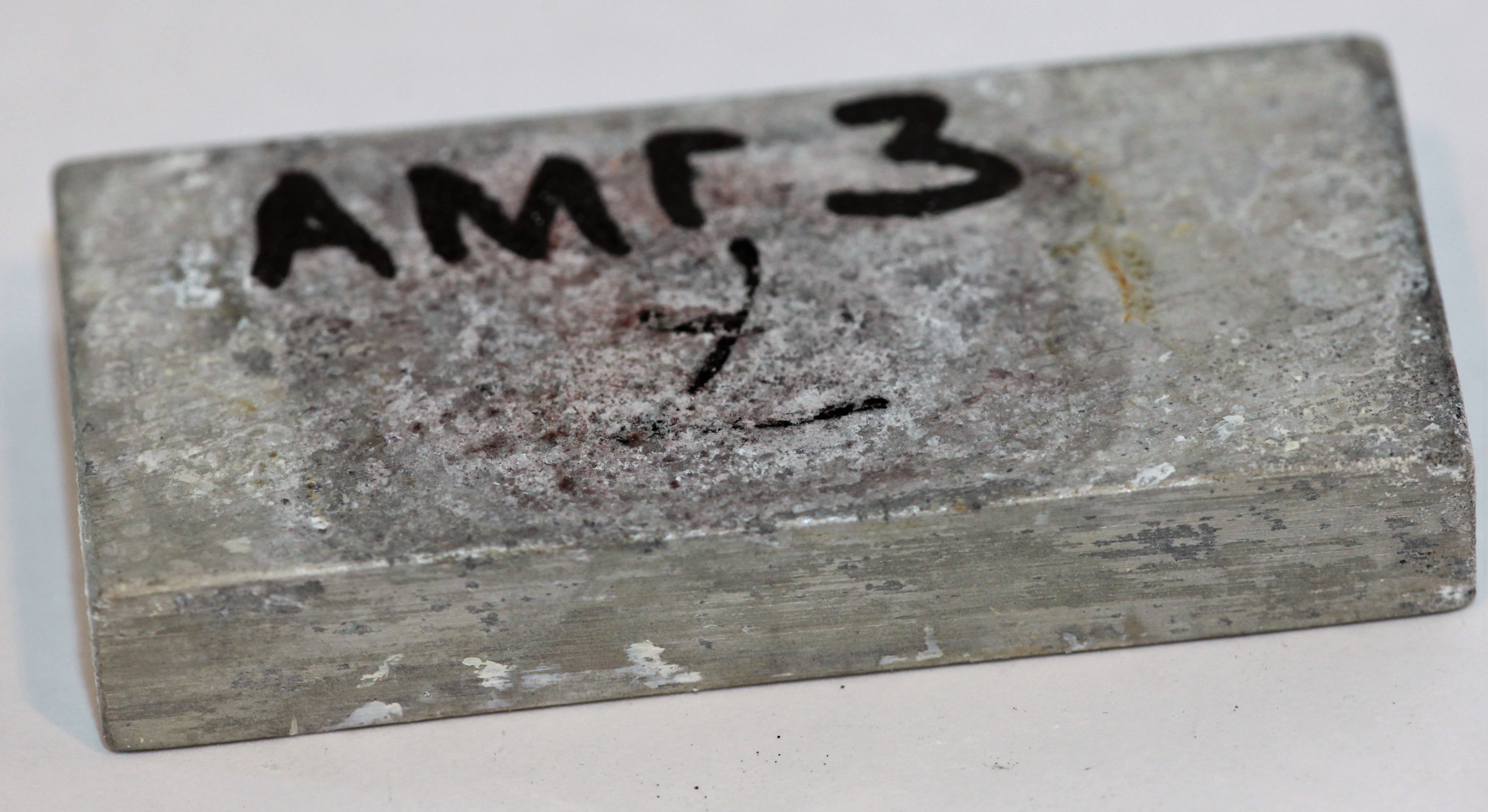

Кусочек АМГ3 тоже хорошо сохранился.
АМГ3 (11299 просмотров) <a class='original' href='./download/file.php?id=120867&mode=view' target=_blank>Загрузить оригинал (5.02 МБ)</a>
АМГ3
Не считая нержавейки и др. химически стойких образцов, промежуточный результат показал. Не стал перегружать Ваше внимание.Продолжение позже.

Латунь-то что, на дюрале сверху стояла? А как же электрохимическая коррозия?
Leonid Vs
Сообщения: 1606
Репутация: 469
Откуда: г. Москва
Re: Эксперимент: NaCL+Д16Т, В95Т1, АМГ6 и др.=коррозия мат-
Сообщение Leonid Vs »
lkbyysq писал(а):Латунь-то что, на дюрале сверху стояла? А как же электрохимическая коррозия?
Возможно контактировала. На других камерах снималось снаружи, видео. Позже постараюсь добавить. Но этот бурый налёт на таком кол-ве алюминия, что явно не везде контакт был.

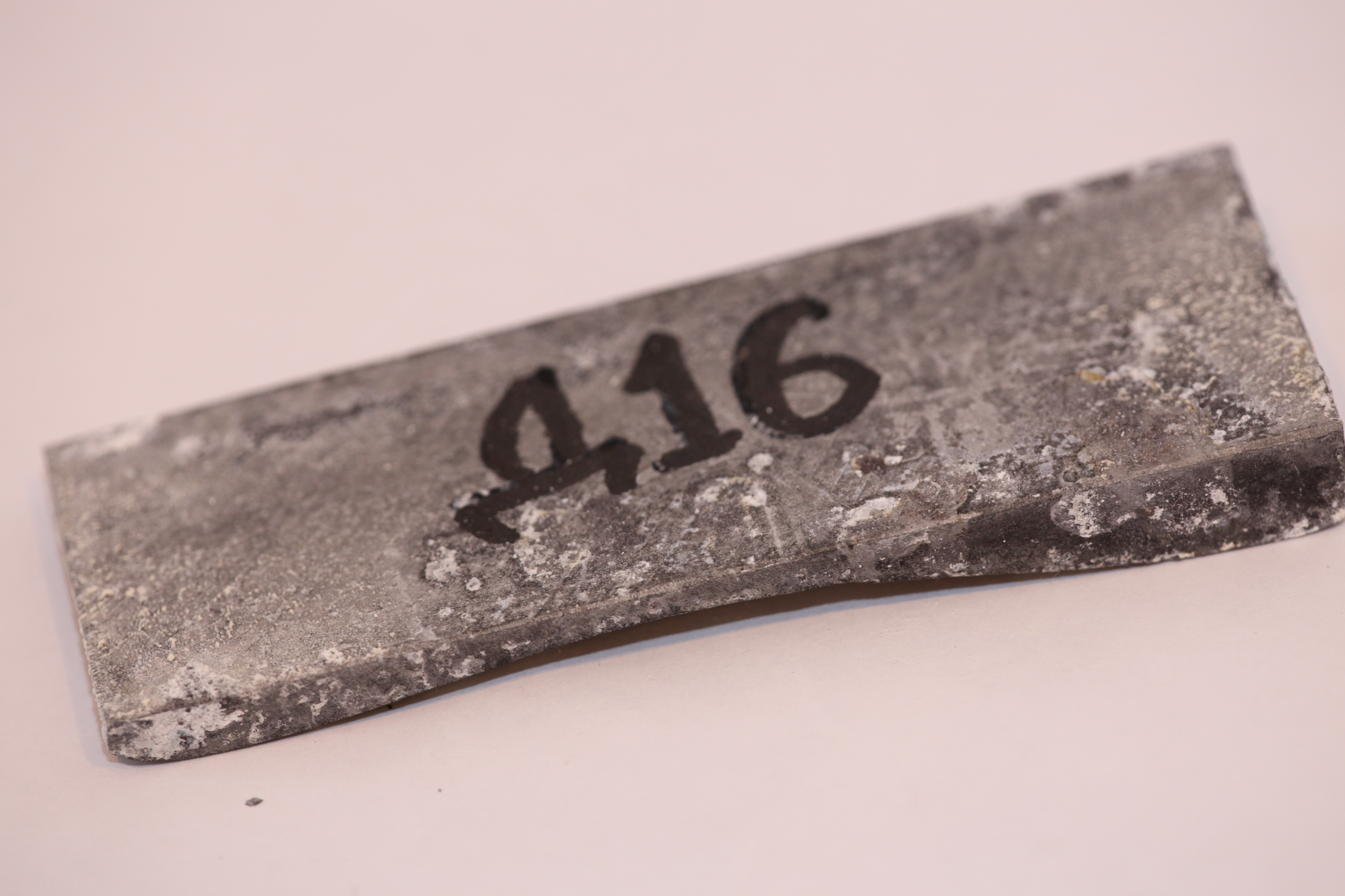

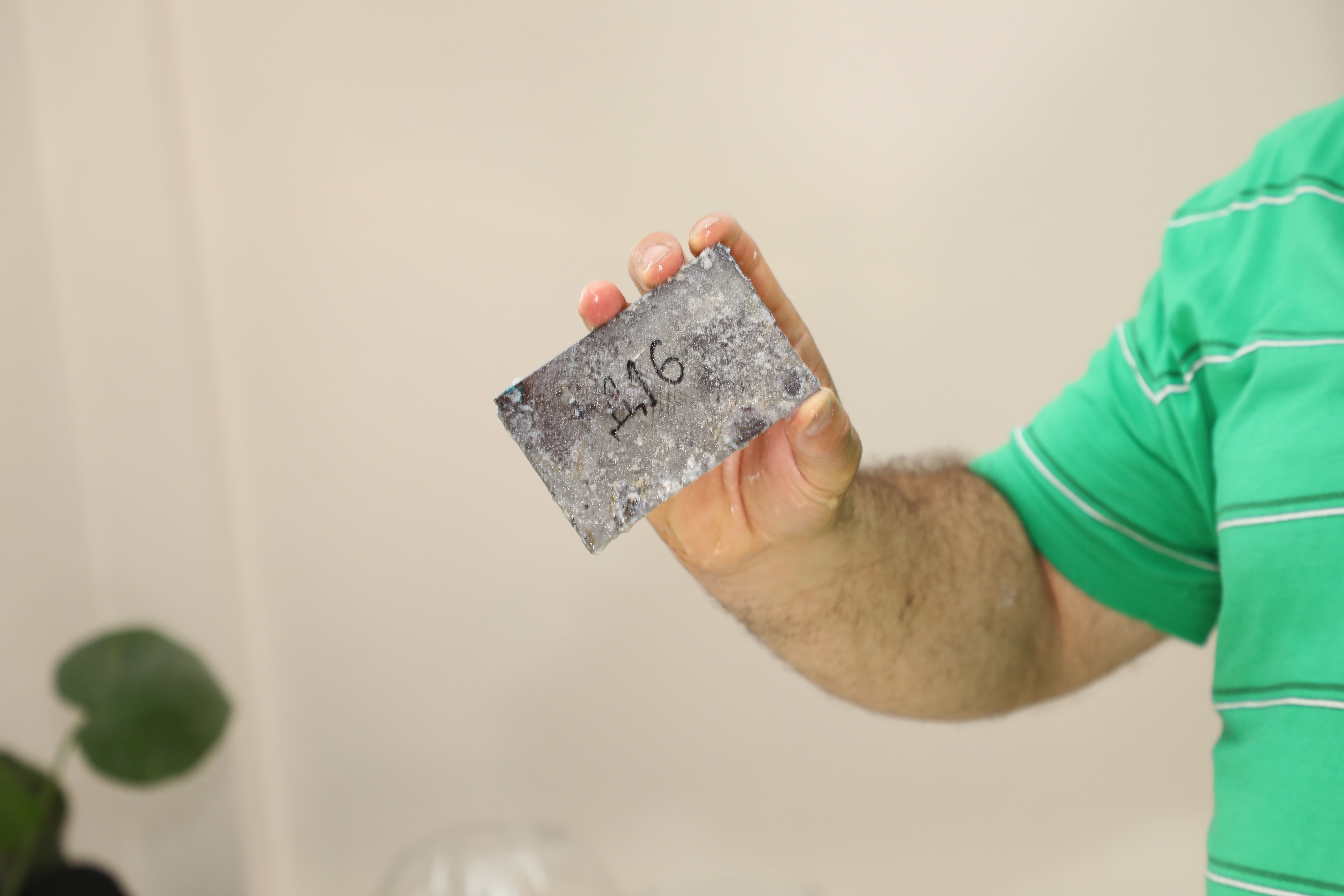

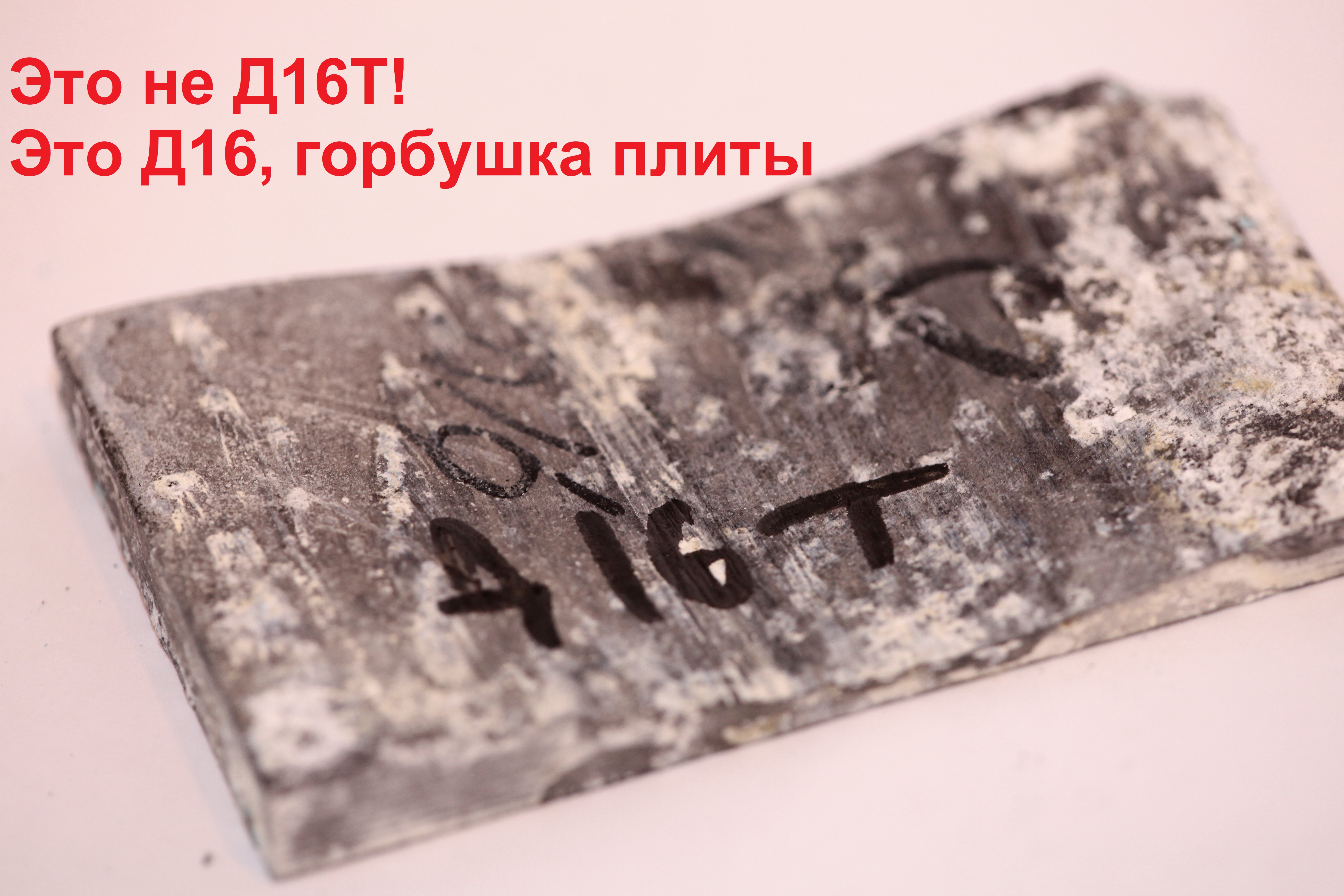

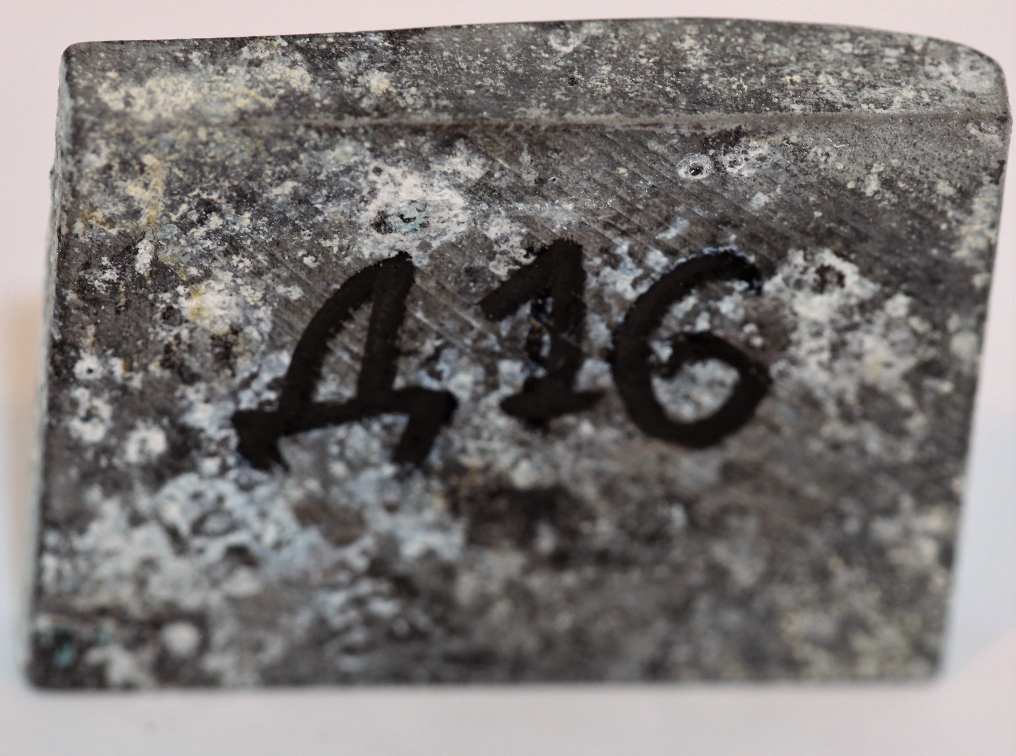

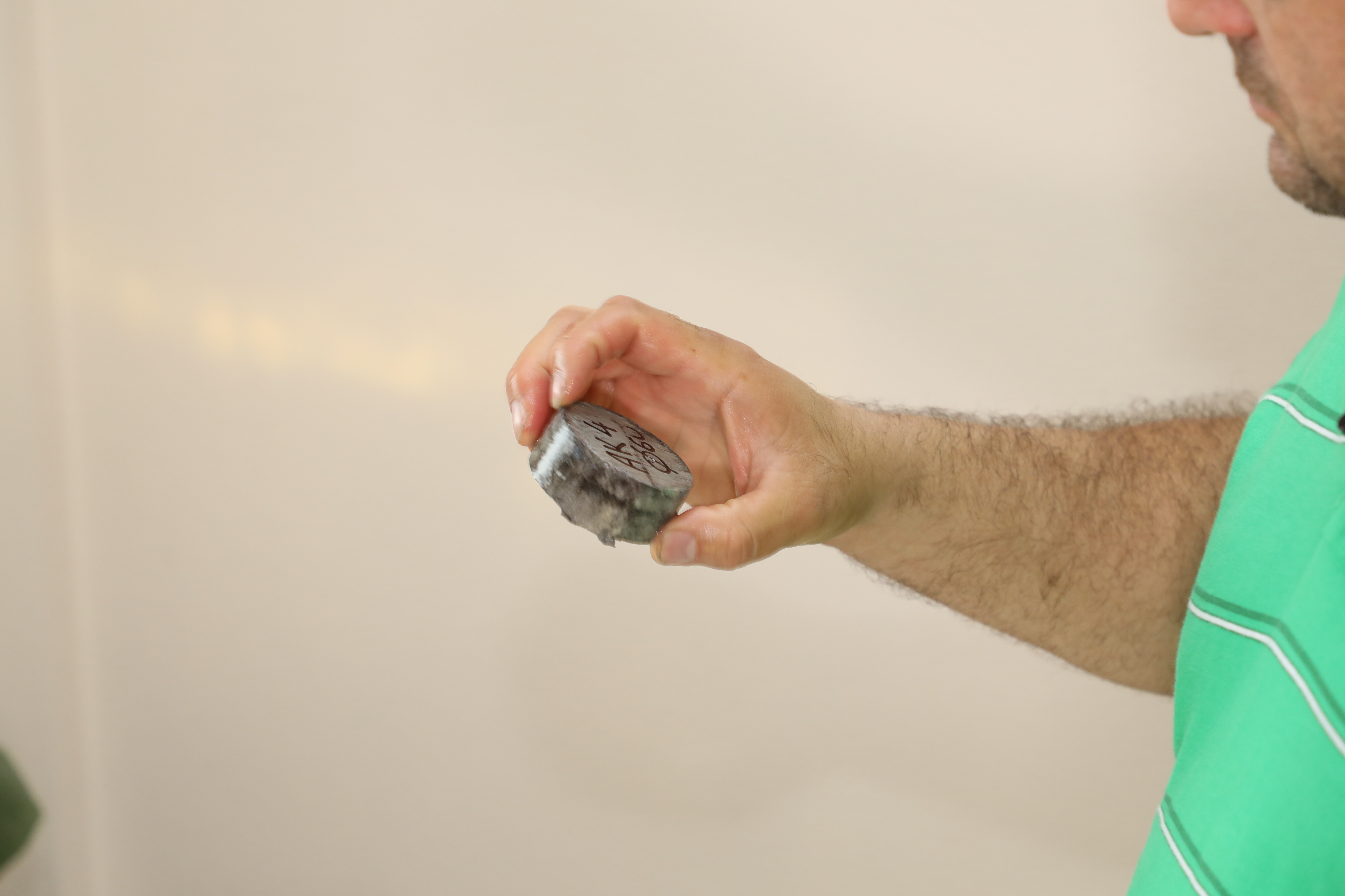

Я много раз говорил и писал, что материал Д16 без термички использовать--уродство какое-то. Беда с конструкторами и технологами в России. Ни механики, ни гальваники, ни производительности. Но, как известно, если доктор сказал в морг, значит в морг.
Смотрите, что получается с образцами плит Д16
Поверхность Д16 (11257 просмотров) <a class='original' href='./download/file.php?id=120943&mode=view' target=_blank>Загрузить оригинал (1.17 МБ)</a>
Поверхность Д16
IMG_8902.JPG (11257 просмотров) <a class='original' href='./download/file.php?id=120944&mode=view' target=_blank>Загрузить оригинал (5.45 МБ)</a>

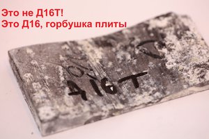

Так хорошо материал подгнил, что писарь даже не понял марку и надписал Д16Т на гобушке плиты Д16. Извините, ошибку не поняли до фотографирования
Писарь даже не понял, что это Д16, так оригинальная надпись &quot;сохранилась&quot;. (11245 просмотров) <a class='original' href='./download/file.php?id=120993&mode=view' target=_blank>Загрузить оригинал (2.91 МБ)</a>
Писарь даже не понял, что это Д16, так оригинальная надпись "сохранилась".

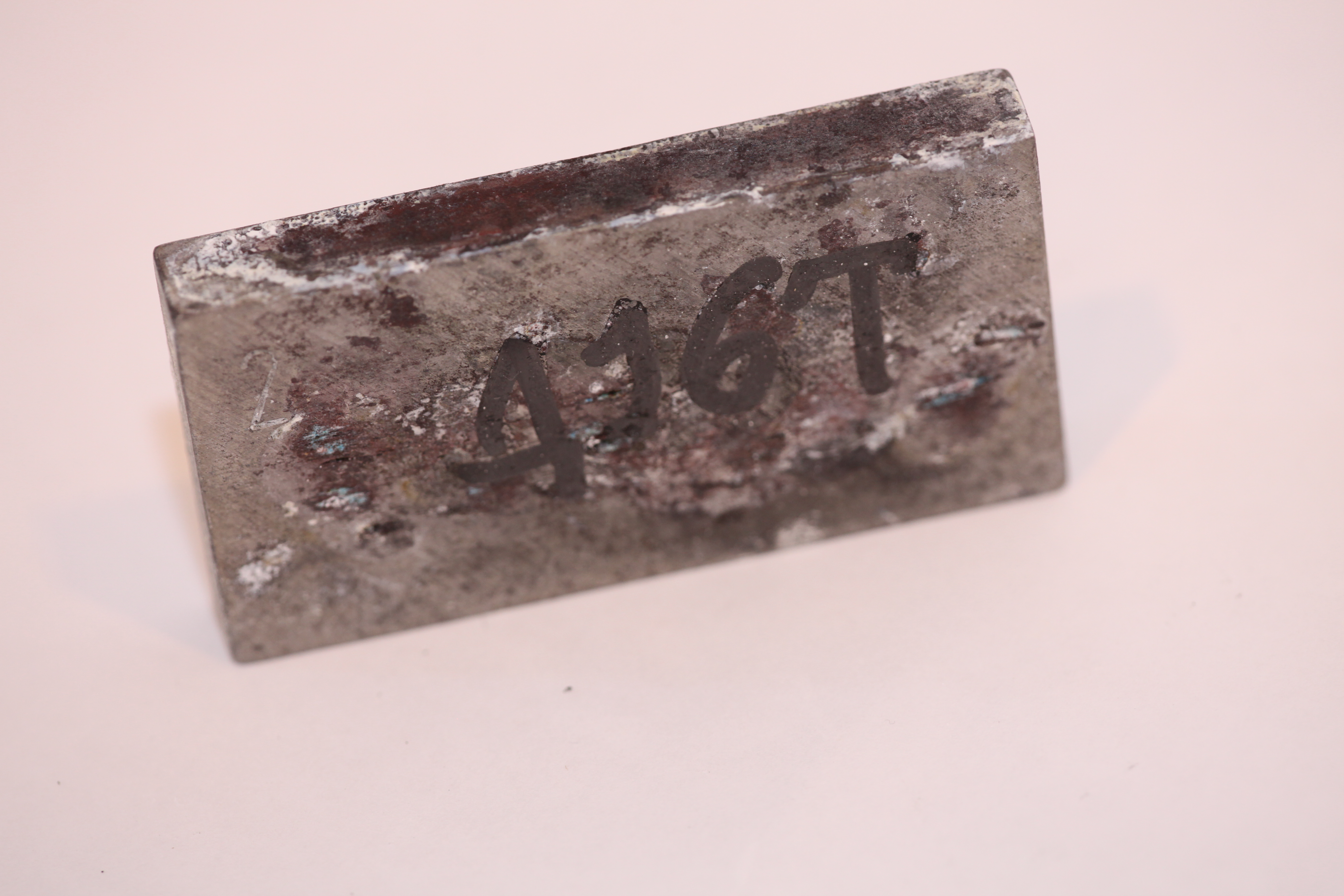

Внешне, по фоткам, Д16Т не намного лучше выглядит, но глубина изъеденности меньше.
Д16Т после 8,5 месяцев в солевом растворе (11257 просмотров) <a class='original' href='./download/file.php?id=120954&mode=view' target=_blank>Загрузить оригинал (1.03 МБ)</a>
Д16Т_ОБРАЗЕЦ ПЛИТЫ (11257 просмотров) <a class='original' href='./download/file.php?id=120947&mode=view' target=_blank>Загрузить оригинал (5.12 МБ)</a>
Д16Т_ОБРАЗЕЦ ПЛИТЫ

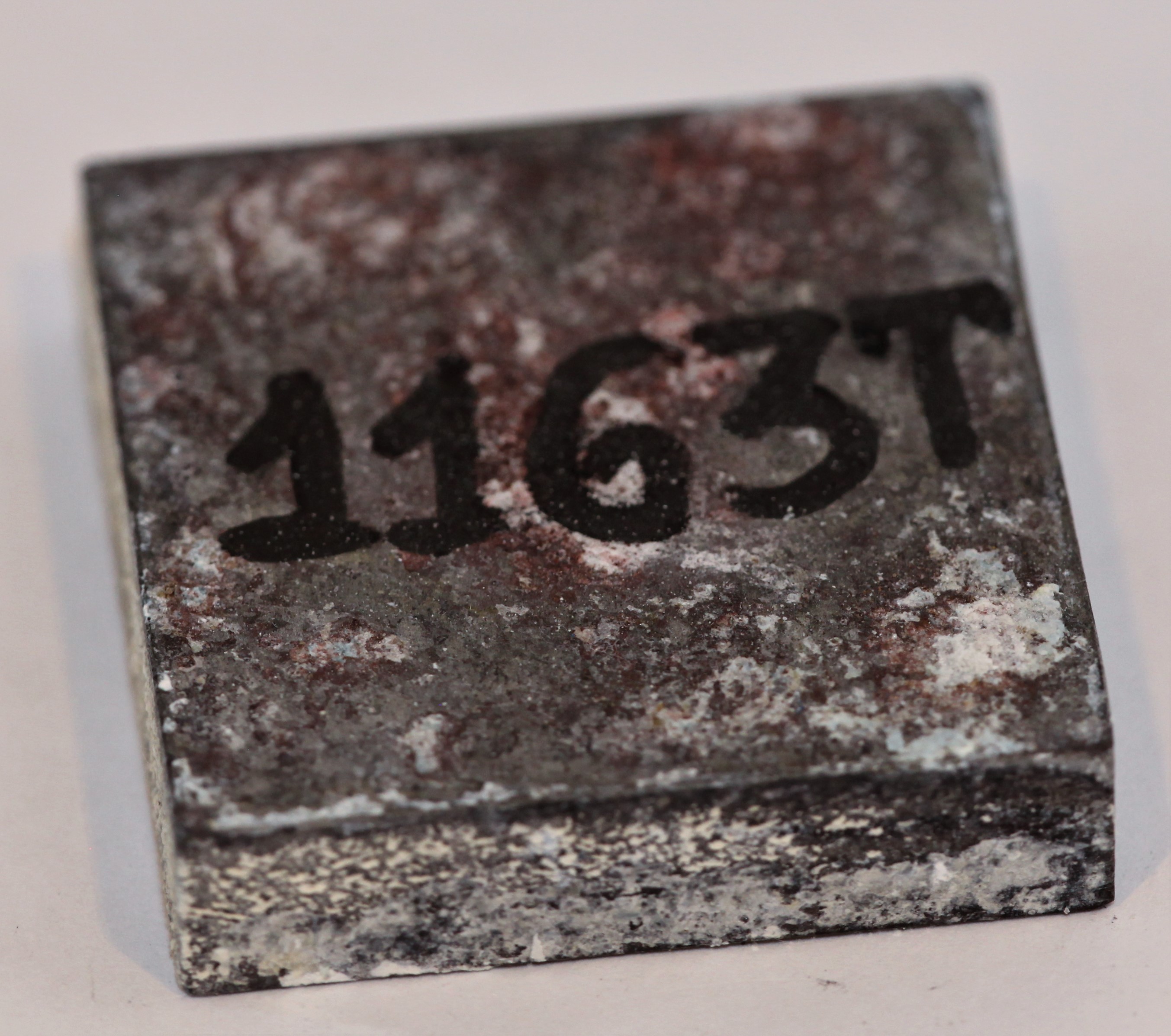

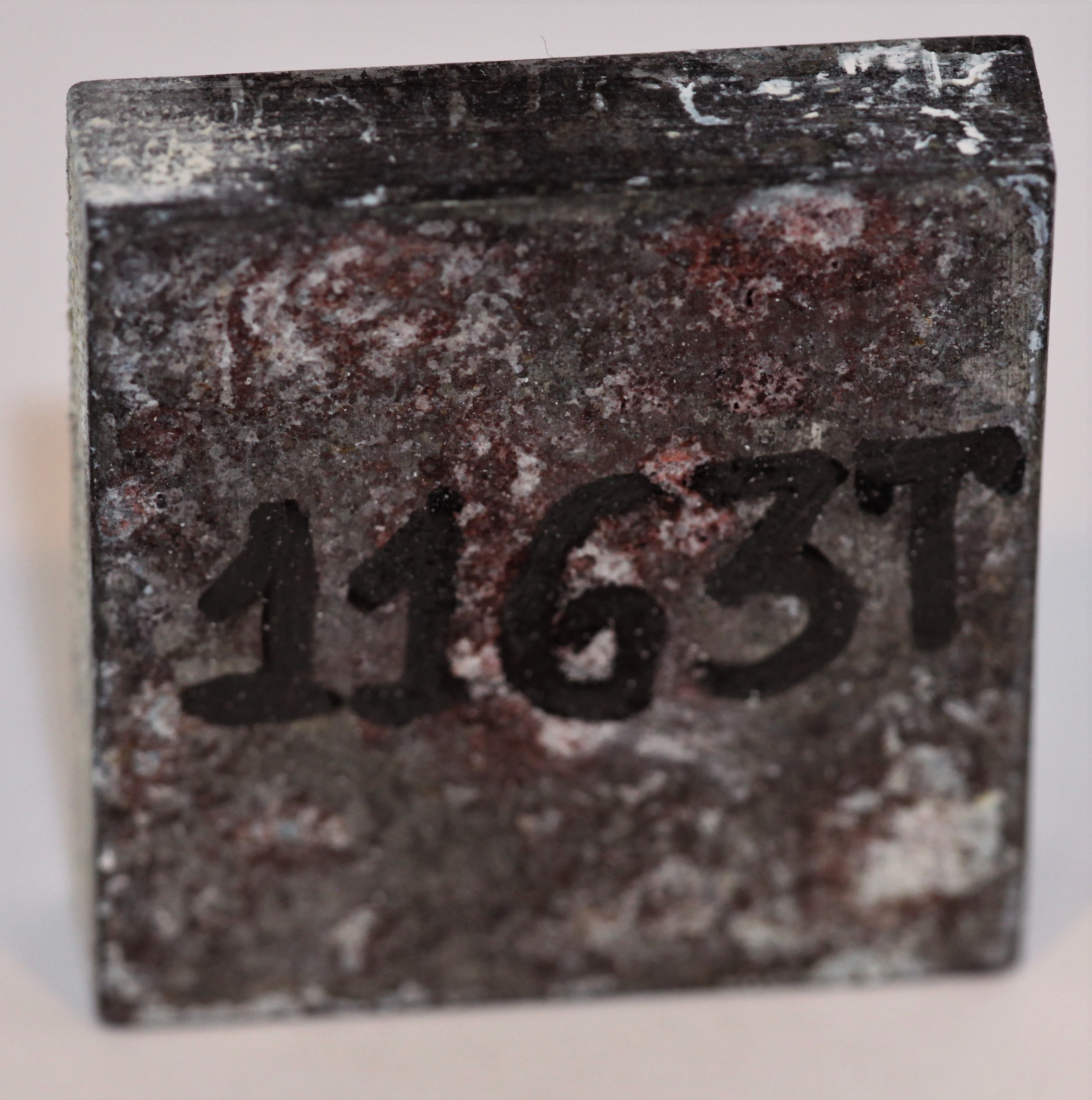

Авиационный вариант Д16Т--1163Т меня удивил своим состоянием.
IMG_8967_ОБРАЗЕЦ ПЛИТЫ 1163Т.JPG (11257 просмотров) <a class='original' href='./download/file.php?id=120968&mode=view' target=_blank>Загрузить оригинал (877.99 КБ)</a>
IMG_8969_ОБРАЗЕЦ ПЛИТЫ 1163Т.JPG (11257 просмотров) <a class='original' href='./download/file.php?id=120969&mode=view' target=_blank>Загрузить оригинал (913.67 КБ)</a>
. Ожидал его живым увидеть. Но как есть.

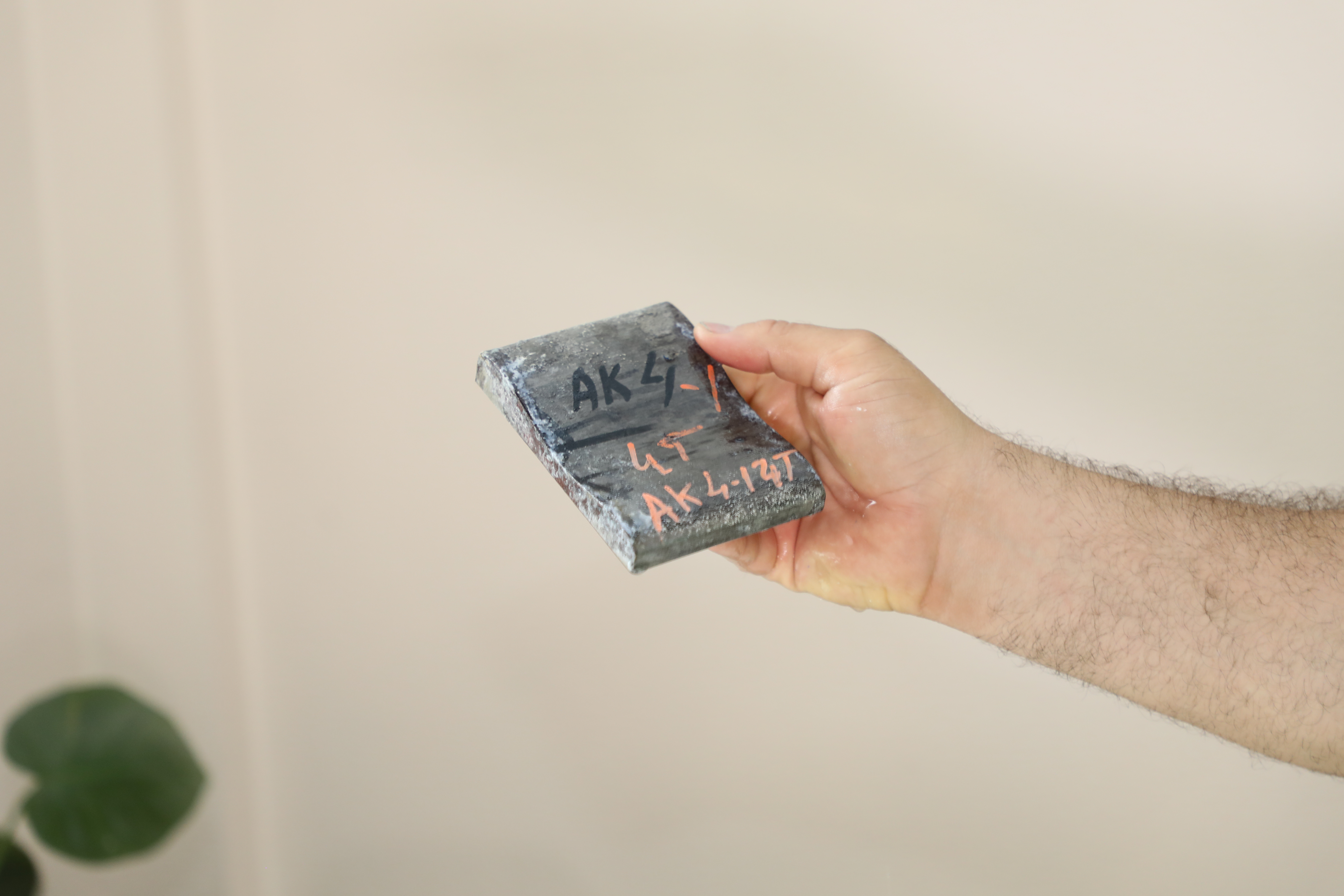

Образец плиты, горбушка, АК4-1ЧТ, чего-то "негуд" выглядит.
IMG_8945_ПЛИТА АК4-1ЧТ.JPG (11257 просмотров) <a class='original' href='./download/file.php?id=120964&mode=view' target=_blank>Загрузить оригинал (1.98 МБ)</a>
Но местами "жива".

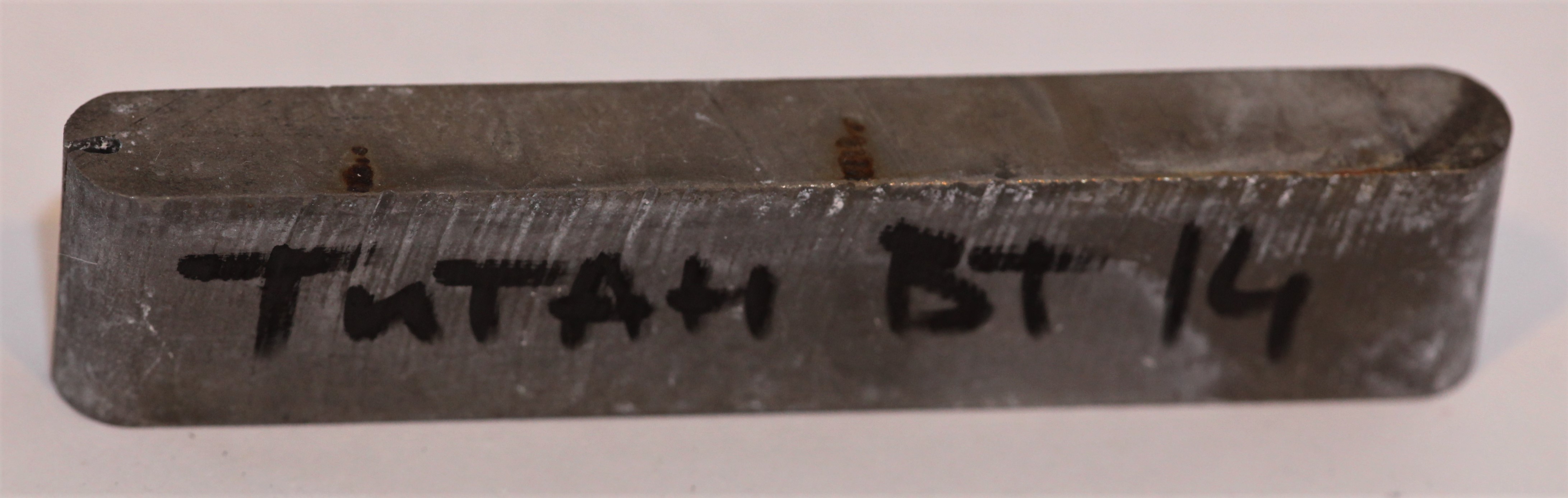

Титану--ну как и писал, ничего, и соли оттёрлись почти.
IMG_8953_ВТ1-0 ПЛИТА 22мм.JPG (11257 просмотров) <a class='original' href='./download/file.php?id=120965&mode=view' target=_blank>Загрузить оригинал (877.37 КБ)</a>
IMG_8965_ВТ14_ТИТАН.JPG (11257 просмотров) <a class='original' href='./download/file.php?id=120966&mode=view' target=_blank>Загрузить оригинал (645.81 КБ)</a>

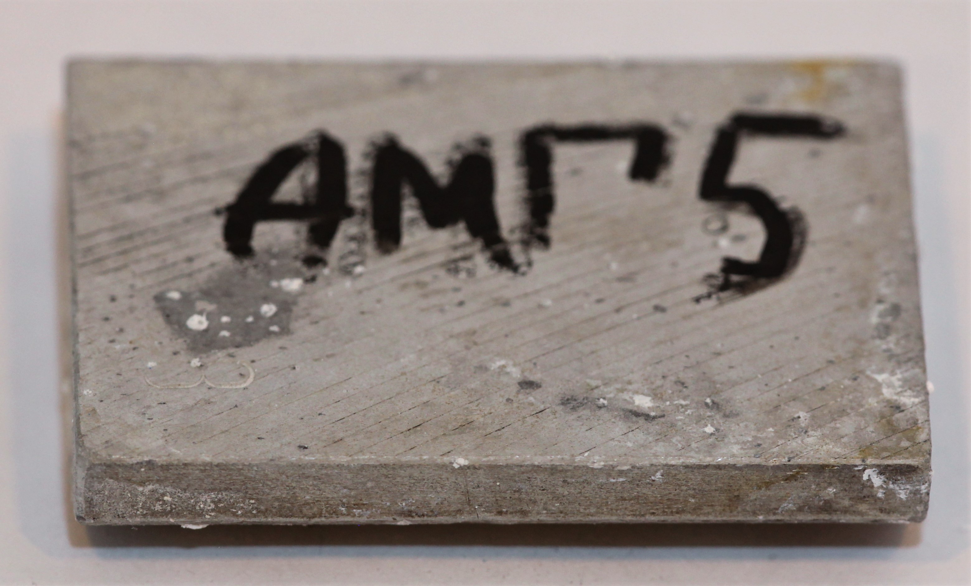

Образцы плит АМГ5 и АМГ3 чуть заметно потемненли, почти без выпадения кристаллов, т.е. оценка ХОР.
IMG_8974_ОБРАЗЕЦ ПЛИТЫ АМГ3.JPG (11257 просмотров) <a class='original' href='./download/file.php?id=120971&mode=view' target=_blank>Загрузить оригинал (1.31 МБ)</a>
IMG_8976_АМГ3.JPG (11257 просмотров) <a class='original' href='./download/file.php?id=120972&mode=view' target=_blank>Загрузить оригинал (1.24 МБ)</a>
IMG_8982_ОБРАЗЕЦ ПЛИТЫ АМГ5.JPG (11257 просмотров) <a class='original' href='./download/file.php?id=120973&mode=view' target=_blank>Загрузить оригинал (777.81 КБ)</a>
IMG_8984_ОБРАЗЕЦ ПЛИТЫ АМГ5.JPG (11257 просмотров) <a class='original' href='./download/file.php?id=120974&mode=view' target=_blank>Загрузить оригинал (1.14 МБ)</a>
. Пруток АМГ2--так, кристаллы на поверхности, немного потемнел.
IMG_9028_ОБРАЗЕЦ ПРУТКА АМГ2.JPG (11257 просмотров) <a class='original' href='./download/file.php?id=120984&mode=view' target=_blank>Загрузить оригинал (1 МБ)</a>

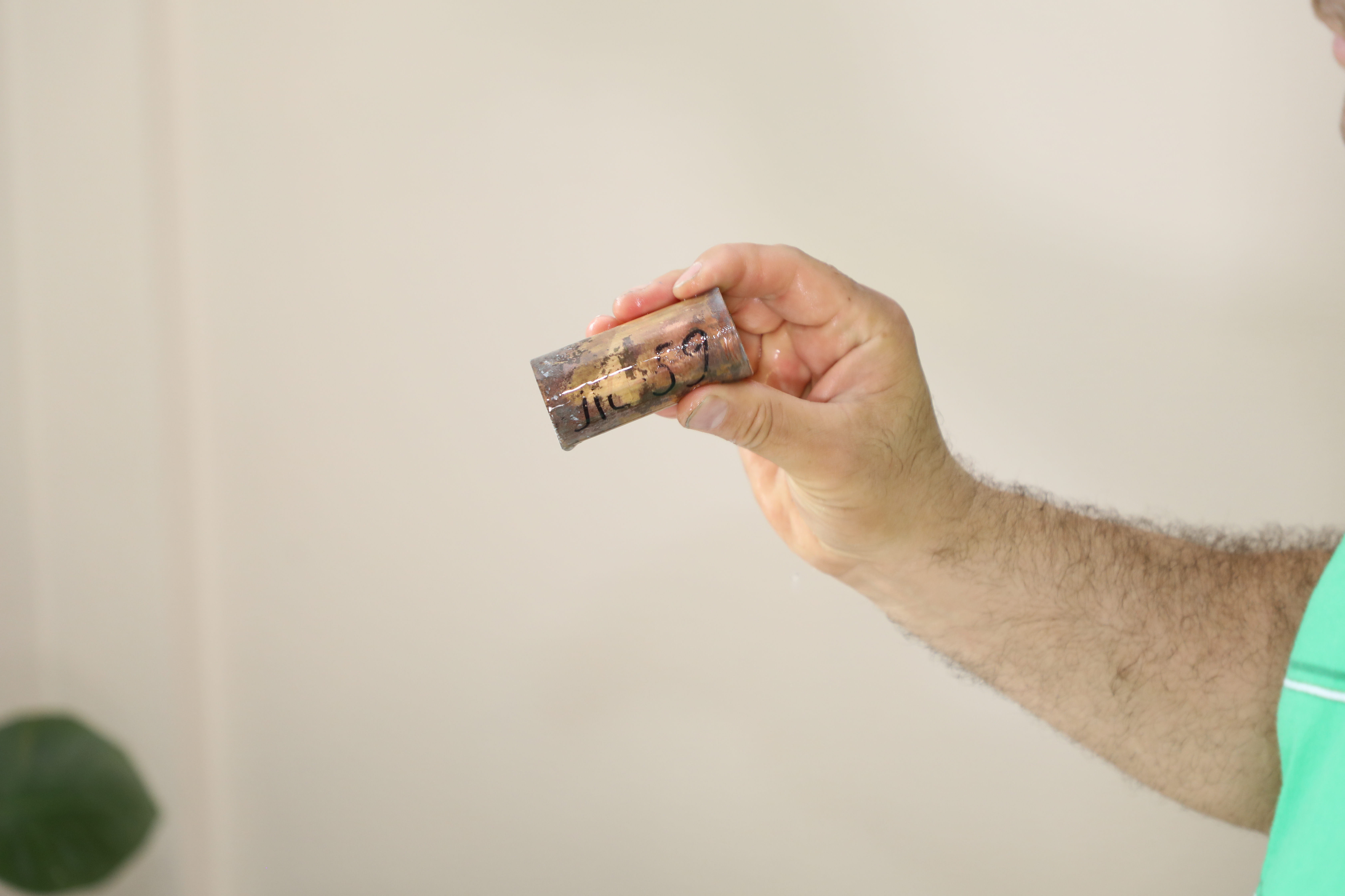

А вот медная группа после пресной воды, почти пресной и естественной сушки от дыхания офисного планктона чего-то пострашнела, по сравнению со свежевытащенным видом.
IMG_9000_ОБРАЗЕЦ ПРУТКА ЛС59-1.JPG (11257 просмотров) <a class='original' href='./download/file.php?id=120978&mode=view' target=_blank>Загрузить оригинал (5.31 МБ)</a>
IMG_9012_ОБРАЗЕЦ ПРУТКА из медного сплава.JPG (11257 просмотров) <a class='original' href='./download/file.php?id=120979&mode=view' target=_blank>Загрузить оригинал (5.26 МБ)</a>

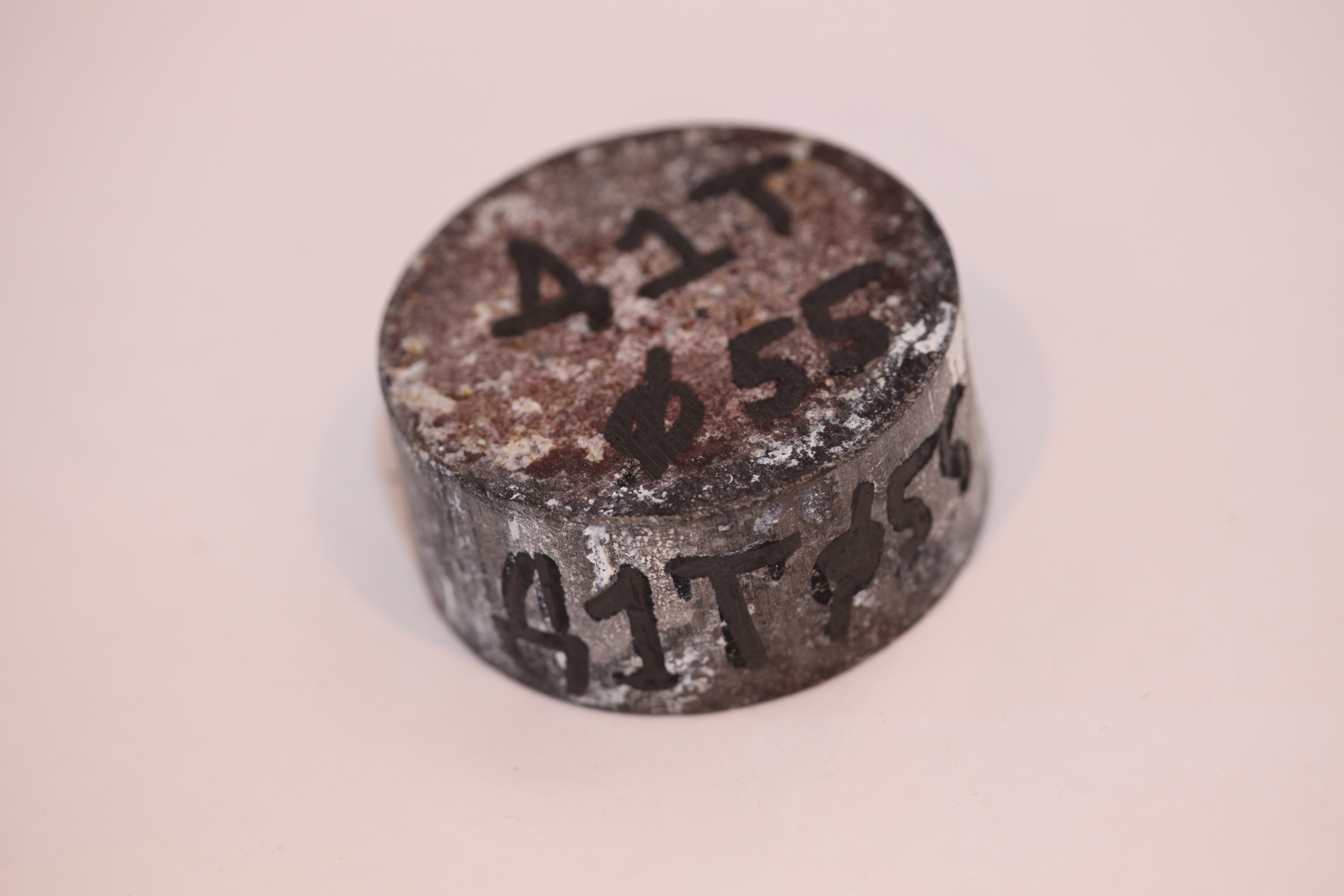

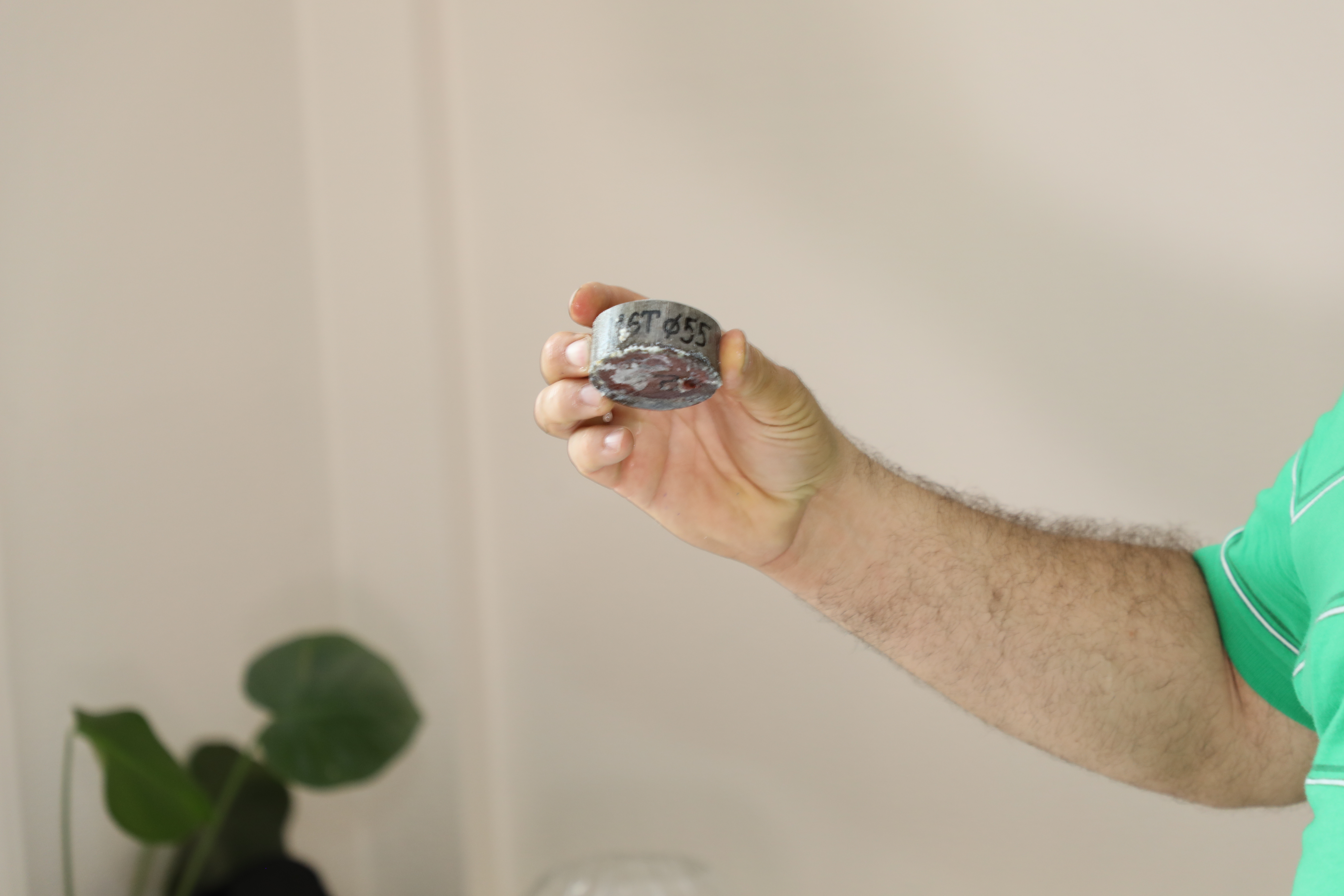

Прутки Д1Т и Д16Т примерно одинаково подгнили.
IMG_9016_ОБРАЗЕЦ ПРУТКА Д1Т Ф55мм.JPG (11257 просмотров) <a class='original' href='./download/file.php?id=120981&mode=view' target=_blank>Загрузить оригинал (4.93 МБ)</a>
IMG_9020_ОБРАЗЕЦ ПРУТКА Д16Т.JPG (11257 просмотров) <a class='original' href='./download/file.php?id=120982&mode=view' target=_blank>Загрузить оригинал (1.02 МБ)</a>
IMG_9023_ОБРАЗЕЦ ПРУТКА Д16ТØ55mm.JPG (11257 просмотров) <a class='original' href='./download/file.php?id=120983&mode=view' target=_blank>Загрузить оригинал (989.99 КБ)</a>

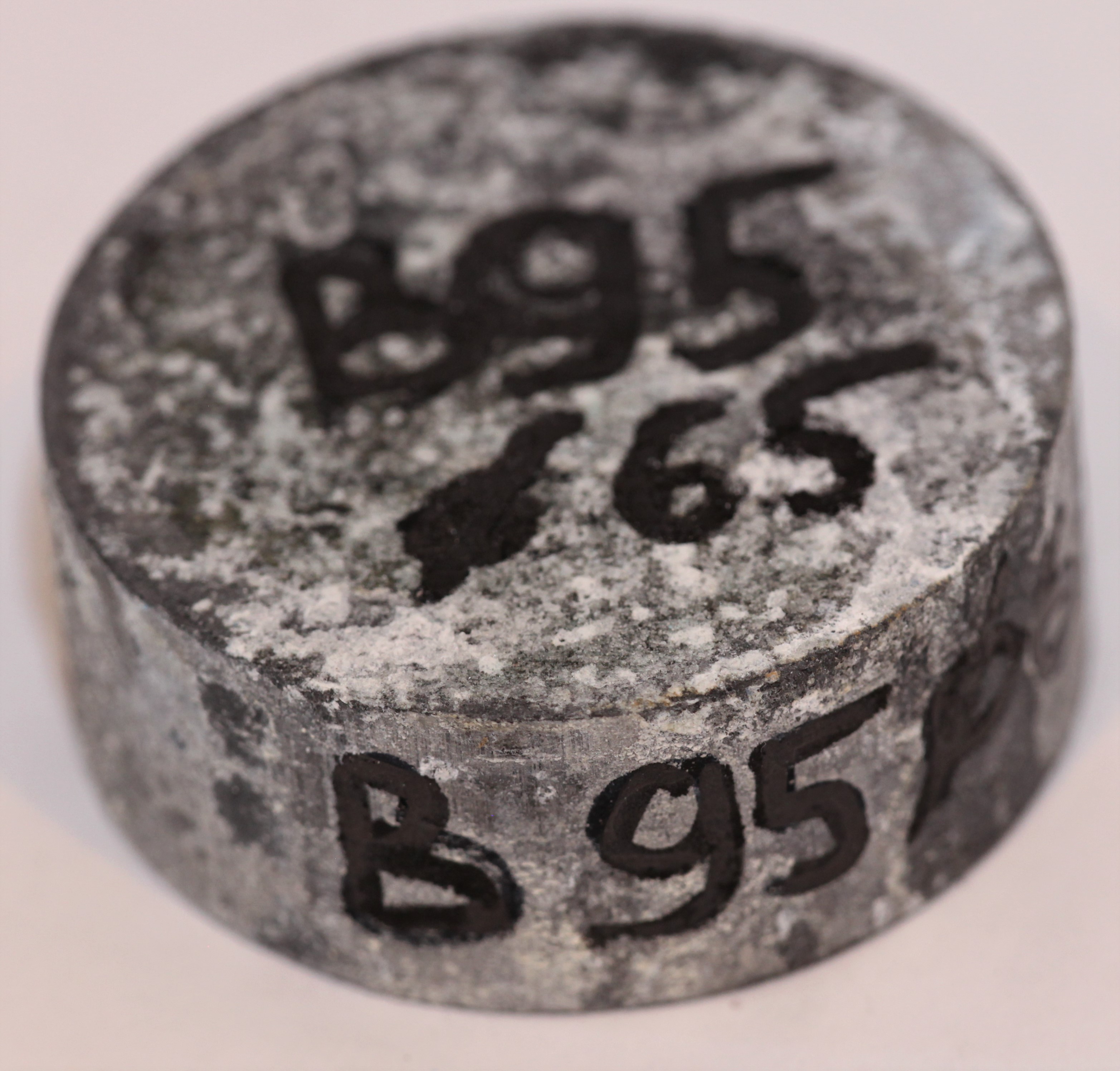

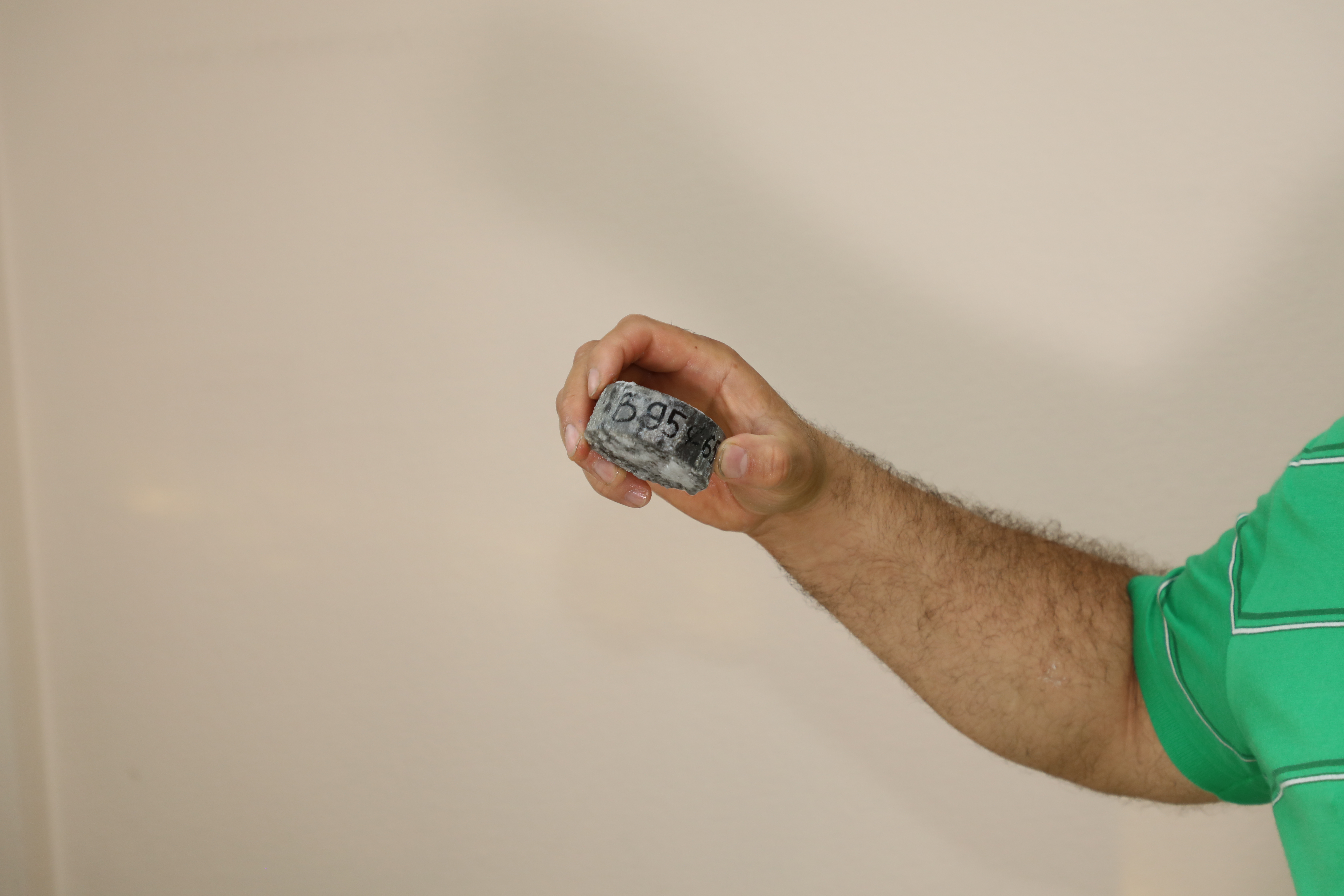

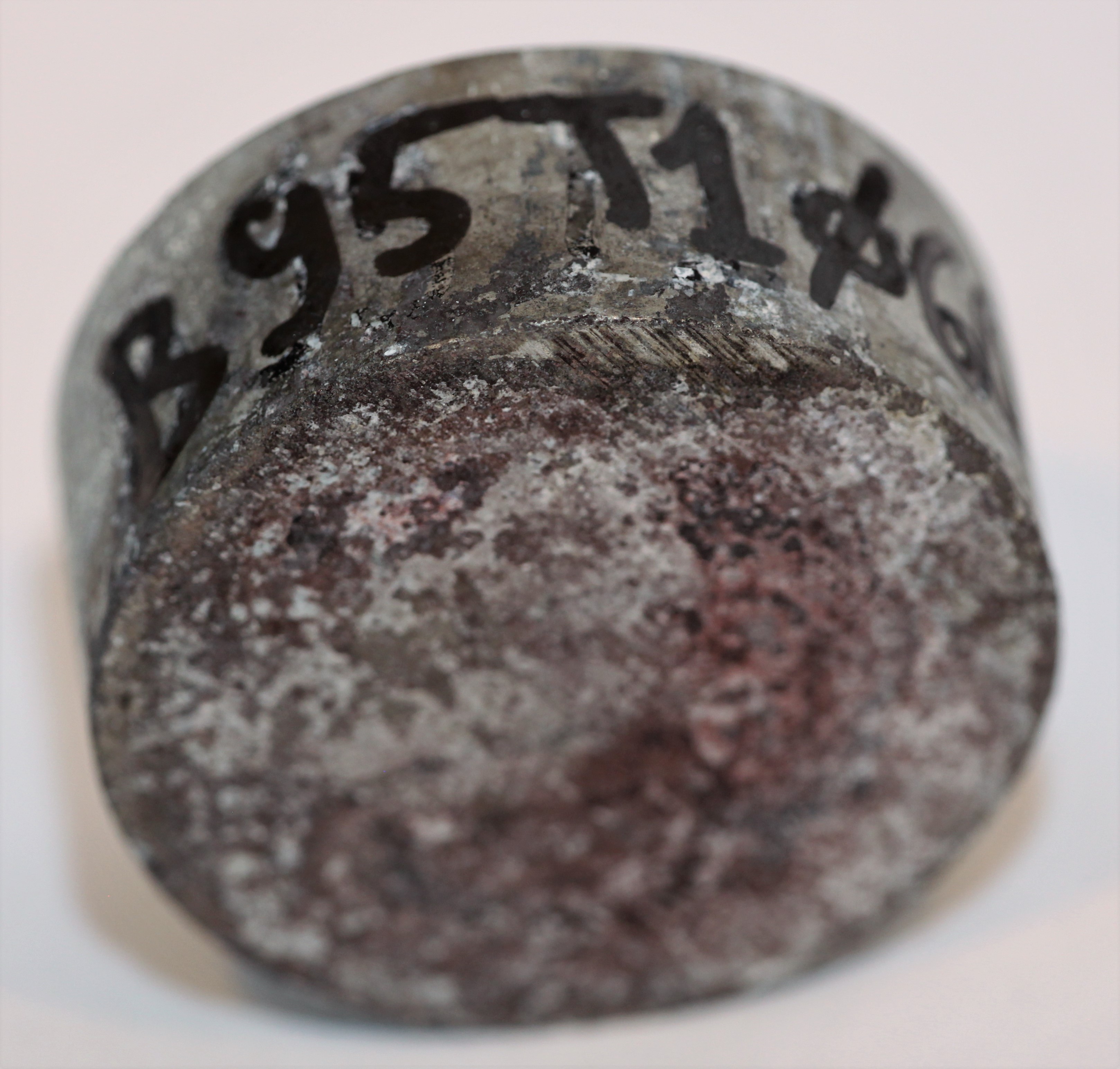

Пруток В95-- чего-то пострашнел сильно,
IMG_9030_В95 без закалки.JPG (11257 просмотров) <a class='original' href='./download/file.php?id=120985&mode=view' target=_blank>Загрузить оригинал (1.03 МБ)</a>
IMG_9032_В95 Ф65.JPG (11257 просмотров) <a class='original' href='./download/file.php?id=120986&mode=view' target=_blank>Загрузить оригинал (1.34 МБ)</a>
IMG_9034_ОБРАЗЕЦ ПРУТКА В95 Ø65mm.JPG (11257 просмотров) <a class='original' href='./download/file.php?id=120987&mode=view' target=_blank>Загрузить оригинал (1.14 МБ)</a>
по ощущению как и Д16 сырой.

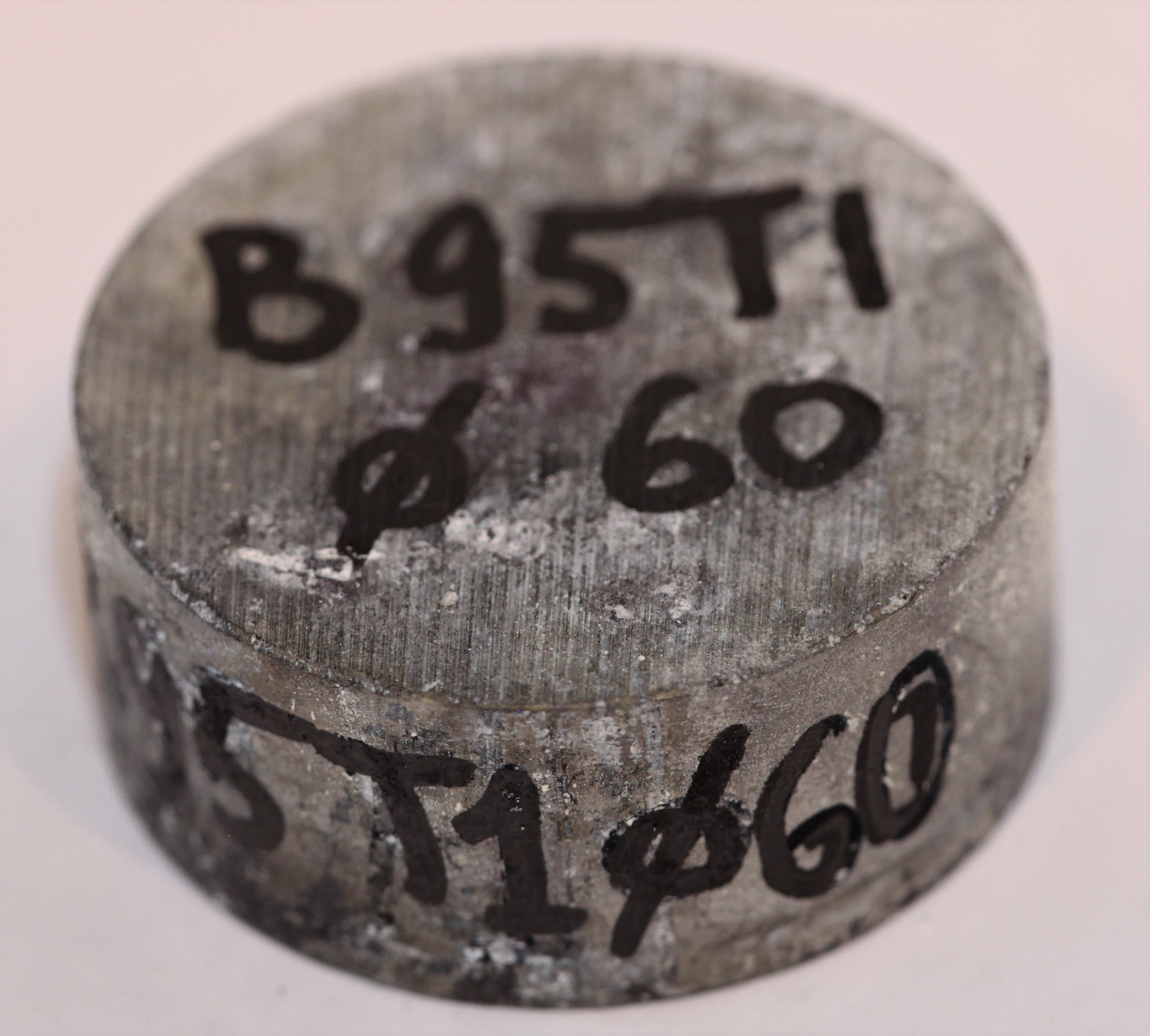

Чего не скажешь о В95Т1.
IMG_9038_ОБРАЗЕЦ ПРУТКА В95Т1 Ø60mm.JPG (11257 просмотров) <a class='original' href='./download/file.php?id=120988&mode=view' target=_blank>Загрузить оригинал (1020.51 КБ)</a>
IMG_9043_ОБРАЗЕЦ ПРУТКА В95Т1 Ø60mm.JPG (11257 просмотров) <a class='original' href='./download/file.php?id=120989&mode=view' target=_blank>Загрузить оригинал (1.1 МБ)</a>
Не "огурчик", но неплохо.
Образец от прутка АК4 (именно АК4, без "Т", и не АК4-1!) тоже хренова-то выглядит.
IMG_9047_ОБРАЗЕЦ ПРУТКА АК4 Ø60.JPG (11257 просмотров) <a class='original' href='./download/file.php?id=120990&mode=view' target=_blank>Загрузить оригинал (1.02 МБ)</a>
А вот нержавеющая ложка вроде бы без ржавчины,
IMG_9050_ЛОЖКА ИЗ 12Х18Н10Т.JPG (11257 просмотров) <a class='original' href='./download/file.php?id=120991&mode=view' target=_blank>Загрузить оригинал (977.96 КБ)</a>
IMG_9055.JPG (11257 просмотров) <a class='original' href='./download/file.php?id=120992&mode=view' target=_blank>Загрузить оригинал (1.82 МБ)</a>
хотя соли не отмылись.
Если кого-то заинтересует какой-то образец, пишите, вытащим и "под микроскопом" сфоткаем. Можем зачистить.

Ещё умные мысли нашёл:
Стр.110
Проведенные коррозионные испытания показали, что полуфабрикаты
из сплава 1933Т33 не склонны к межкристаллитной коррозии, склонность к
расслаивающей коррозии составляет 3балла, а критическое напряжение при
испытаниях на коррозионное растрескивание σкр более 245МПа. По
результатам испытаний можно сделать вывод, что сплав обладает достаточно
высокой коррозионной стойкостью.
В условиях ОАО «Концерн «МПО-Гидроприбор» были проведены
работы с целью определения опытным путем обрабатываемости
полуфабрикатов из сплава 1933Т33, возможного влияния остаточных
напряжений на геометрию деталей и разработка мероприятий по
уменьшению их последствий. За основу взяты режимы резания, назначаемые
для сплава В48-4Т1, при проведении токарных, фрезерных и расточных
операций использован инструмент из быстрорежущей стали Р6М5, Р18 и
твердосплавный инструмент марок ВК6М, ВК8.
Механически обрабатывались:
- опытные цилиндрические тонкостенные корпуса трех типоразмеров
ø534/ø516мм, длиной 564мм; ø400/ø388мм, длиной 400мм; ø325/ø313мм,
длиной 400мм.
- типовые корпуса НПА ø532,5 мм и ø325 мм.
В качестве заготовок использованы металлургические полуфабрикаты
двух видов:
-трубы прессованные крупногабаритные трех типоразмеров:
ø540/ø420мм, ø410/ø290мм, ø330/ø250мм;
- поковки ø410х200мм и ø330х150мм;
В результате выполнения работ установлено:
Стр.111
- При изготовлении деталей из крупногабаритных кованых
полуфабрикатов возникают значительные поводки и коробление при
механической обработке, величина коробления цилиндрических деталей
после черновой обработки достигала 2 мм на диаметр;
- При токарной обработке тонкостенных корпусов на высоких
скоростях в зоне резания возникал нагрев детали выше 40-45°С, что
приводило к отклонению формы детали (допуск круглости) до 0,5 мм на
диаметр;
- Из-за коробления не удалось выдержать допуск на размер
внутренних и наружных диаметров по 9 квалитету;
- Для обеспечения требуемой точности размеров чистовую токарную
обработку тонкостенных деталей проводили на малых скоростях и глубине
резания, что привело к более высокой трудоемкости по сравнению с
освоенными полуфабрикатами.
На основании проведенных опытных работ сделаны выводы:
- При окончательной токарной обработке тонкостенных
цилиндрических корпусов категорически не допустим нагрев детали более
40°С, что отличается от рекомендаций ФГУП «ВИАМ» для
крупногабаритных массивных полуфабрикатов (при окончательной
обработке резанием не допускается нагрев детали до температуры выше
100°С) [6]. Для понижения температуры необходимо применение
специальных СОЖ (смазывающе-охлаждающих жидкостей),
способствующих охлаждению и снижению трения в зоне резания;
- Для снижения влияния перераспределения остаточных напряжений
между операциями предварительной и окончательной обработки ввести
операцию вылеживания заготовки сроком не менее 3-х суток;
- Межоперационное вылеживание деталей следует производить в
вертикальном положении, стараясь избегать резких перепадов температуры
окружающей среды;
стр. 112
- На окончательную чистовую обработку деталей (Ø532мм) с учетом коробления после черновой обработки рекомендуется оставлять припуск до 1 мм на диаметр; - Между операциями предварительной и окончательной механической обработки для снятия внутренних напряжений рекомендовано опробовать операцию отпуска (нагрев до 150°С, время выдержки до 1 часа). Для снижения остаточных закалочных напряжений кованых полуфабрикатов из сплава 1933 необходимо снижение скорости охлаждения при закалке, что достигается использованием в качестве охлаждающей среды горячей воды или раствора полимера [4,5]. Для оценки эффективности применения сплава 1933T33 в типовых конструкциях НПА проведены предварительные и поверочные прочностные расчеты [7,8]. Расчеты показали, что наибольший эффект от применения сплава 1933T33 возможен в двух случаях: - снижение массогабаритных характеристик (снижение массы, увеличение плавучести и внутренних объемов НПА). При расчетном давлении 60 кг/см² для типового НПА Ø534,4мм замена сплава АМгб дает выигрыш в массе 34-36%. При замене сплава В48-4Т1 выигрыш в массе до 14% в зависимости от конструкции корпуса (несмотря на высокую прочность сплава 1933T33 небольшой выигрыш в массе получается из-за высокой плотности -2,83г/см³); - повышение прочности и увеличение глубины постановки НПА. Для НПА Ø325мм при замене АМгб расчетное давление может быть увеличено с 60 кг/см² до 98 кг/см²
. Для НПА ∅532,5мм с расчетным
давлением 14,7МПа (150 кг/см²) можно увеличить глубину эксплуатации
НПА до 1500м, тем самым заменить КМЧ из дорогостоящего титанового
сплава для глубин от 600м до 1500м.
Заключение. В ходе выполнения работы освоено производство
полуфабрикатов – прессованных труб, прутков и поковок из сплава 1933Т33
с новым режимом термической обработки Т33 и заданными механическими и
коррозионными свойствами. Опробована обработка полуфабрикатов
резанием с изготовлением корпусов в промышленных условиях. Выполнен
прочностной расчет для оценки эффективности применения сплава 1933Т33
в типовых конструкциях НПА. Выполненная работа показала, что
высокопрочный алюминиевый сплав 1933Т33 возможно использовать для
изготовления высоконагруженных КМЧ НПА, эксплуатирующихся в
агрессивных средах (морская вода), это позволит снизить массогабаритные
характеристики и увеличить сроки эксплуатации НПА.
Там же есть и др. интересные знания для любителей обработки алюминия
Возможны ошибки при перекопировании. Квадраты, кубы и градусы где мог исправил.
Источник
http://www.spsl.nsc.ru/FullText/konfe/B ... %D0%BA.pdf
Рефераты про алюминий.pdf
(18.2 МБ) 479 скачиваний

С сентября не подливали воду.
Испаряется почему-то.
В январе будем оценивать коррозию.
PS8A4886.JPG (10784 просмотра) <a class='original' href='./download/file.php?id=128021&mode=view' target=_blank>Загрузить оригинал (6.96 МБ)</a>
PS8A4893.JPG (10784 просмотра) <a class='original' href='./download/file.php?id=128024&mode=view' target=_blank>Загрузить оригинал (7.54 МБ)</a>
PS8A4876.JPG (10784 просмотра) <a class='original' href='./download/file.php?id=128022&mode=view' target=_blank>Загрузить оригинал (9.24 МБ)</a>
PS8A4871.JPG (10784 просмотра) <a class='original' href='./download/file.php?id=128023&mode=view' target=_blank>Загрузить оригинал (6.72 МБ)</a>
PS8A4895.JPG (10784 просмотра) <a class='original' href='./download/file.php?id=128025&mode=view' target=_blank>Загрузить оригинал (8.78 МБ)</a>

Попался ролик любителя водного отдыха.
Не знаю, как работает платина и золото в контакте с водой и алюминием, но титан прекрасный катализатор коррозии алюминия и ферросплавов.
https://youtu.be/Snv73KqudcA
Д16Т, как известно, корродирует ещё быстрее.
