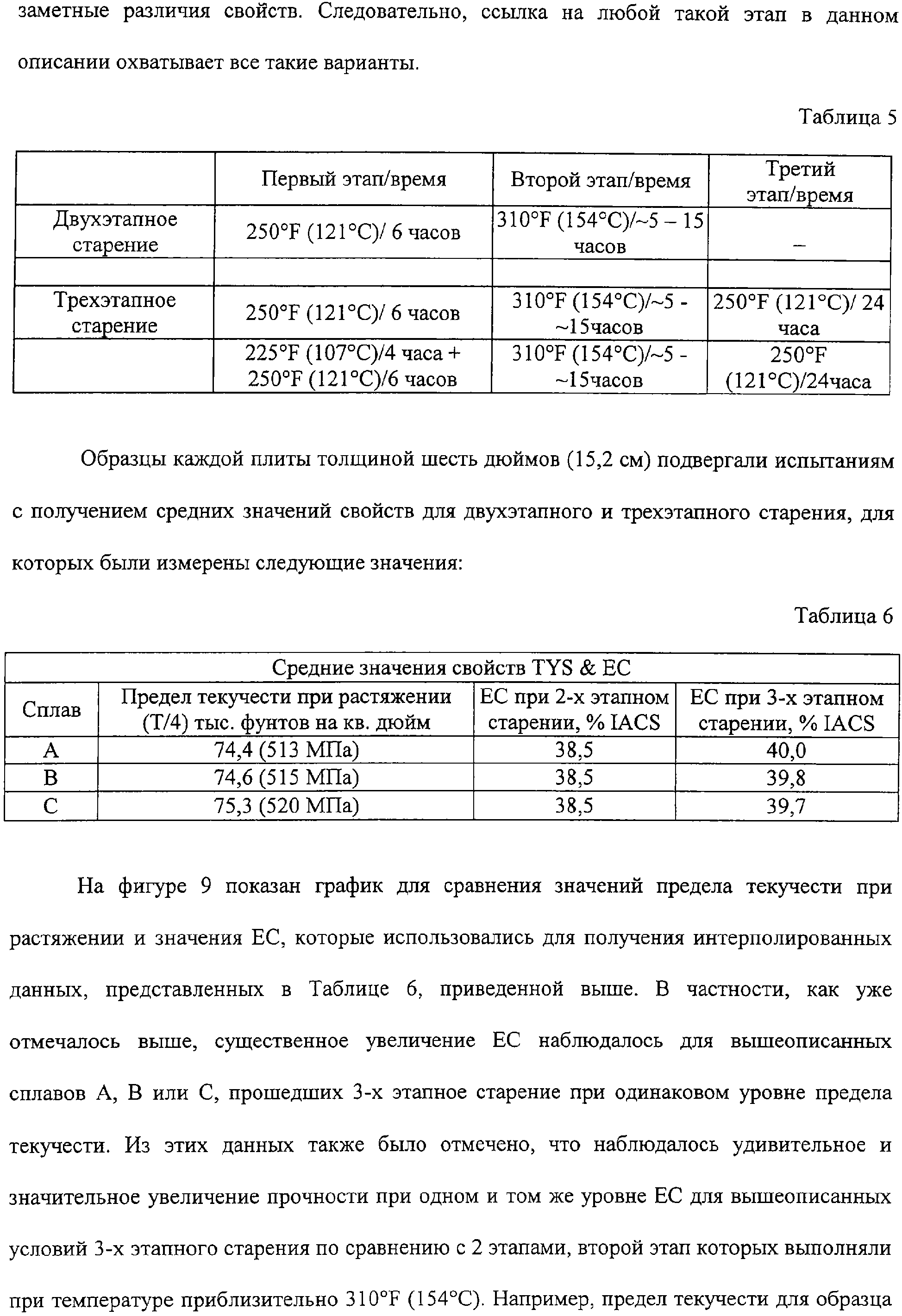

Пока материалы-образцы продолжают "киснуть", попались полезные статьи о повышении качества материалов (сплавов) серии 7XXX (типа В95).
Патенты полезно почитать, но обращаю внимание, читать надо внимательно.
Продукты из алюминиевого сплава и способ искусственного старения
http://www.findpatent.ru/patent/232/2329330.html
И ещё про сплав, предположительно, АБТХХХ
http://www.findpatent.ru/patent/233/2337986.html
И ещё полезно почитать:
http://www.findpatent.ru/patent/232/2326181.html
Всем успехов в самообучении.
Пара страничек, для понимания важности темы
Легирующие элементы в сплавах типа В95 (11398 просмотров) <a class='original' href='./download/file.php?id=119553&sid=5cb78a074af69b98149ea80bb39a8985&mode=view' target=_blank>Загрузить оригинал (61.16 КБ)</a>
Способы термички-старения сплавов типа 7XXX (11398 просмотров) <a class='original' href='./download/file.php?id=119554&sid=5cb78a074af69b98149ea80bb39a8985&mode=view' target=_blank>Загрузить оригинал (103.42 КБ)</a>
Обратите внимание, все улучшения свойств металла всегда рассматриваются в разрезе многих факторов, в т.ч. коррозионостойкости.

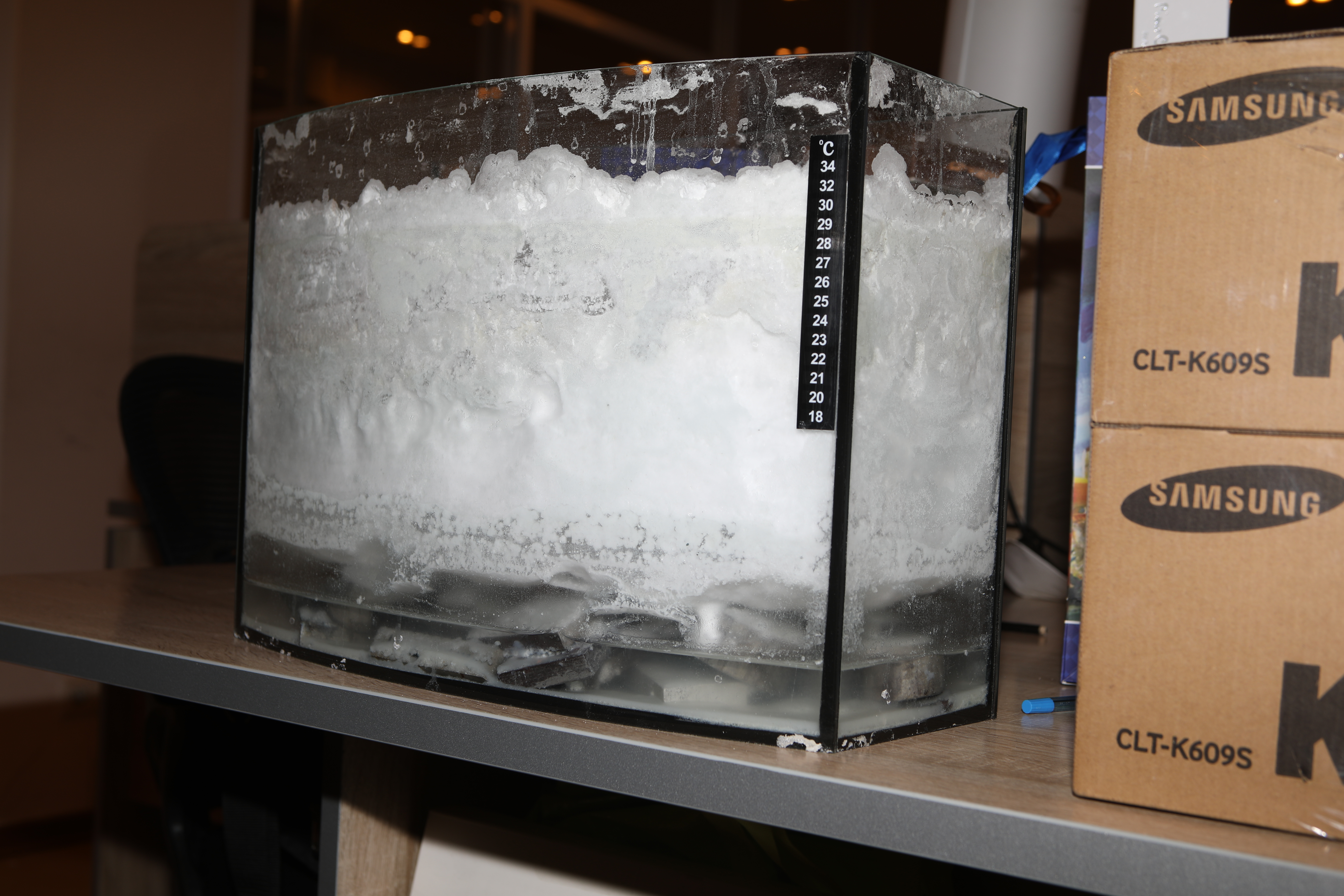

Продолжение эксперимента. 16.09.2017г.
Уменьшаем уровень раствора NaCl
PS8A7947.JPG (11303 просмотра) <a class='original' href='./download/file.php?id=120842&sid=5cb78a074af69b98149ea80bb39a8985&mode=view' target=_blank>Загрузить оригинал (5.79 МБ)</a>
вытаскиваем образцы и смотрим.

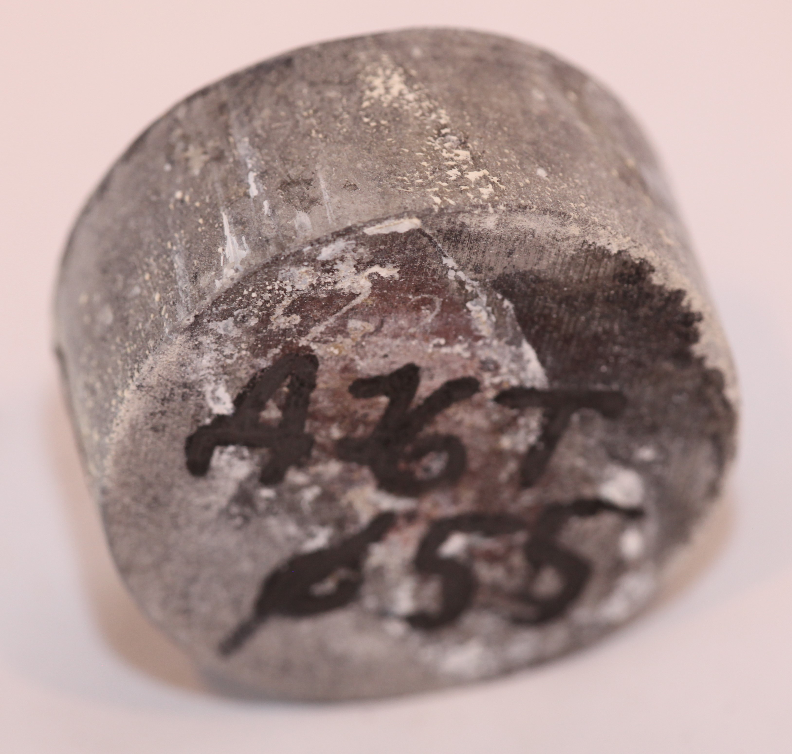

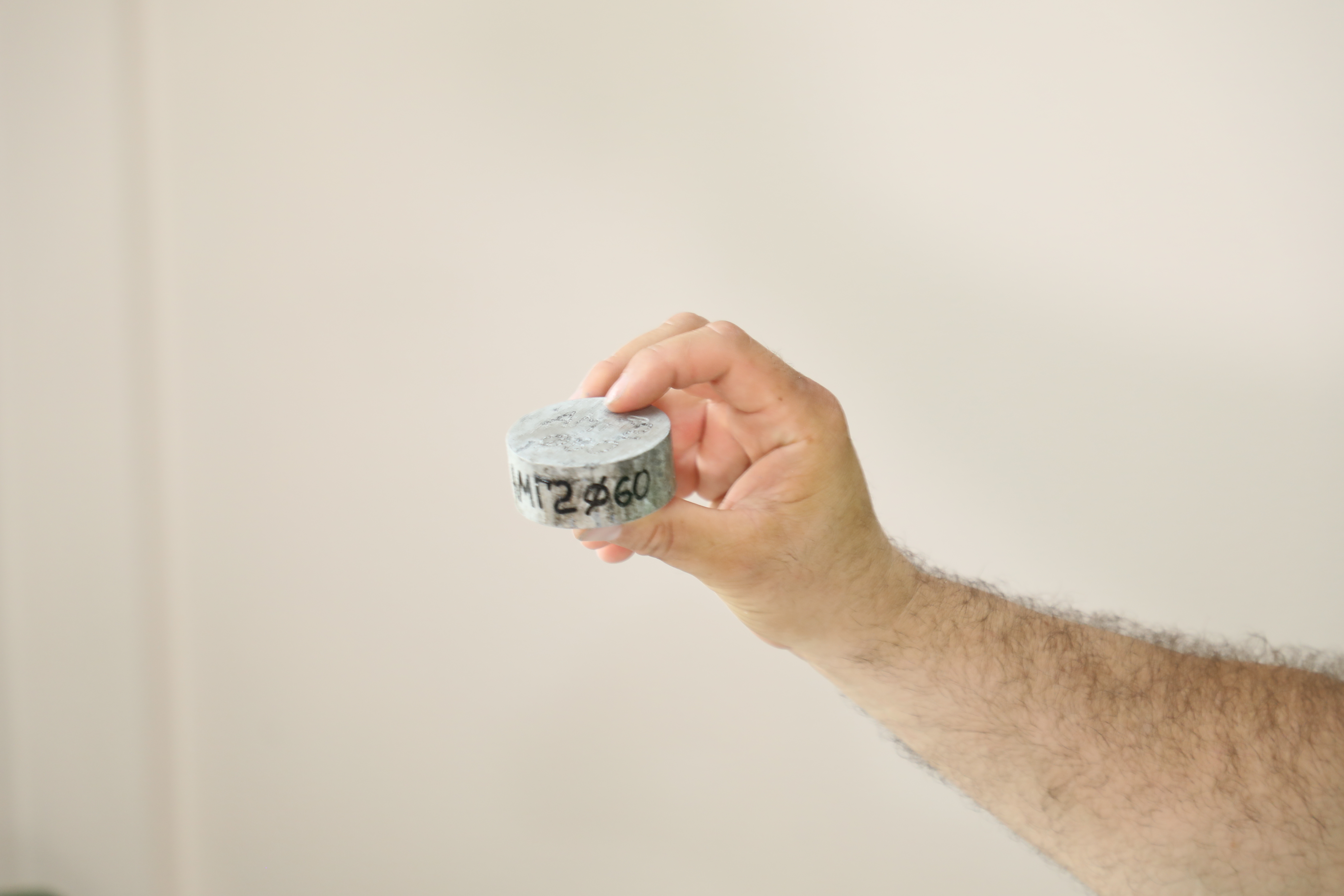

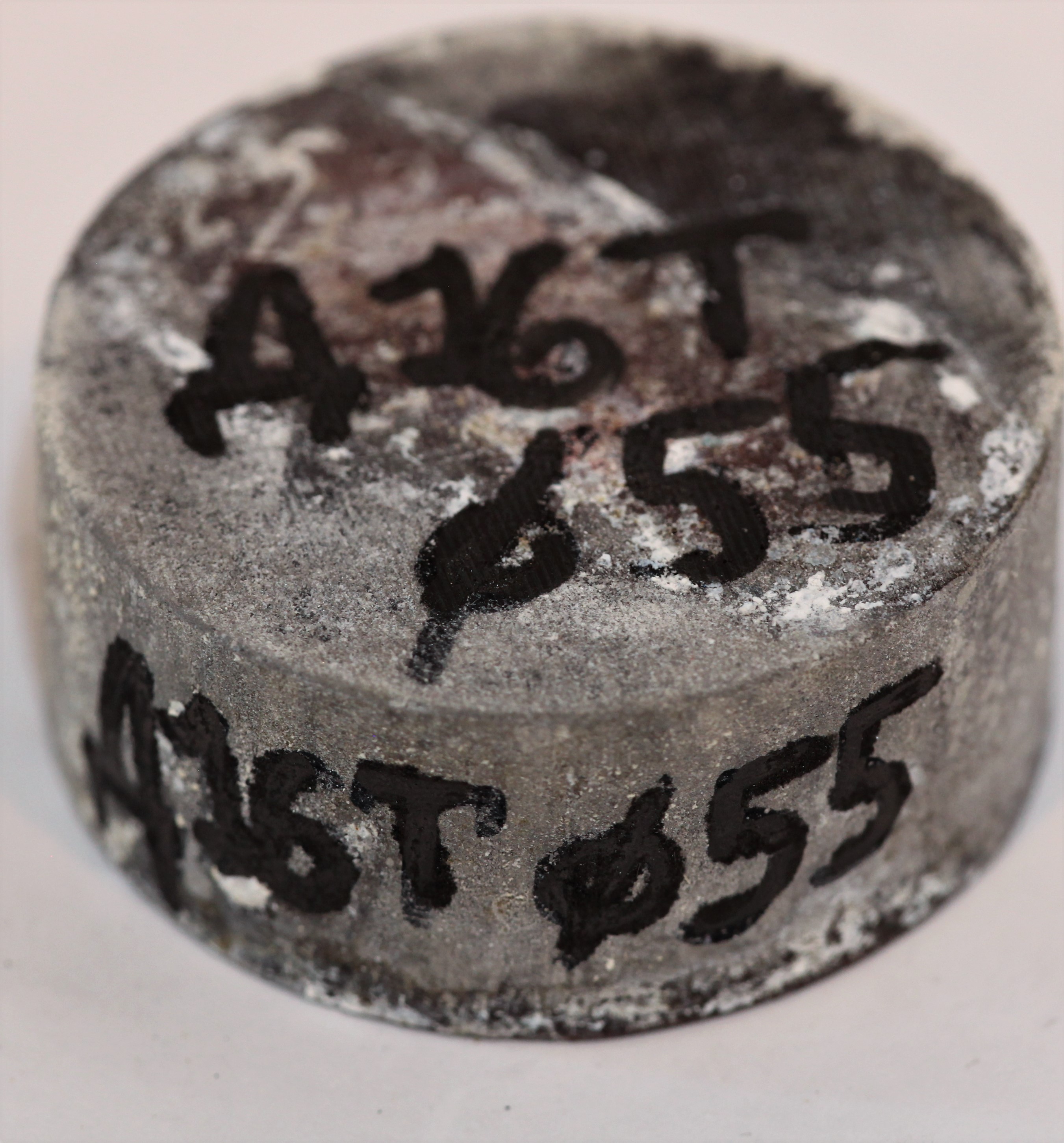

Вторым дастал кусок прутка Д16Т Ф55мм. Хорошо потемнел, чёрные пятна и какой-то скользкий налёт, ещё бардовые нестирающиеся пятна.
PS8A7966.JPG (11303 просмотра) <a class='original' href='./download/file.php?id=120844&sid=5cb78a074af69b98149ea80bb39a8985&mode=view' target=_blank>Загрузить оригинал (5.23 МБ)</a>
PS8A7983.JPG (11303 просмотра) <a class='original' href='./download/file.php?id=120845&sid=5cb78a074af69b98149ea80bb39a8985&mode=view' target=_blank>Загрузить оригинал (5.48 МБ)</a>

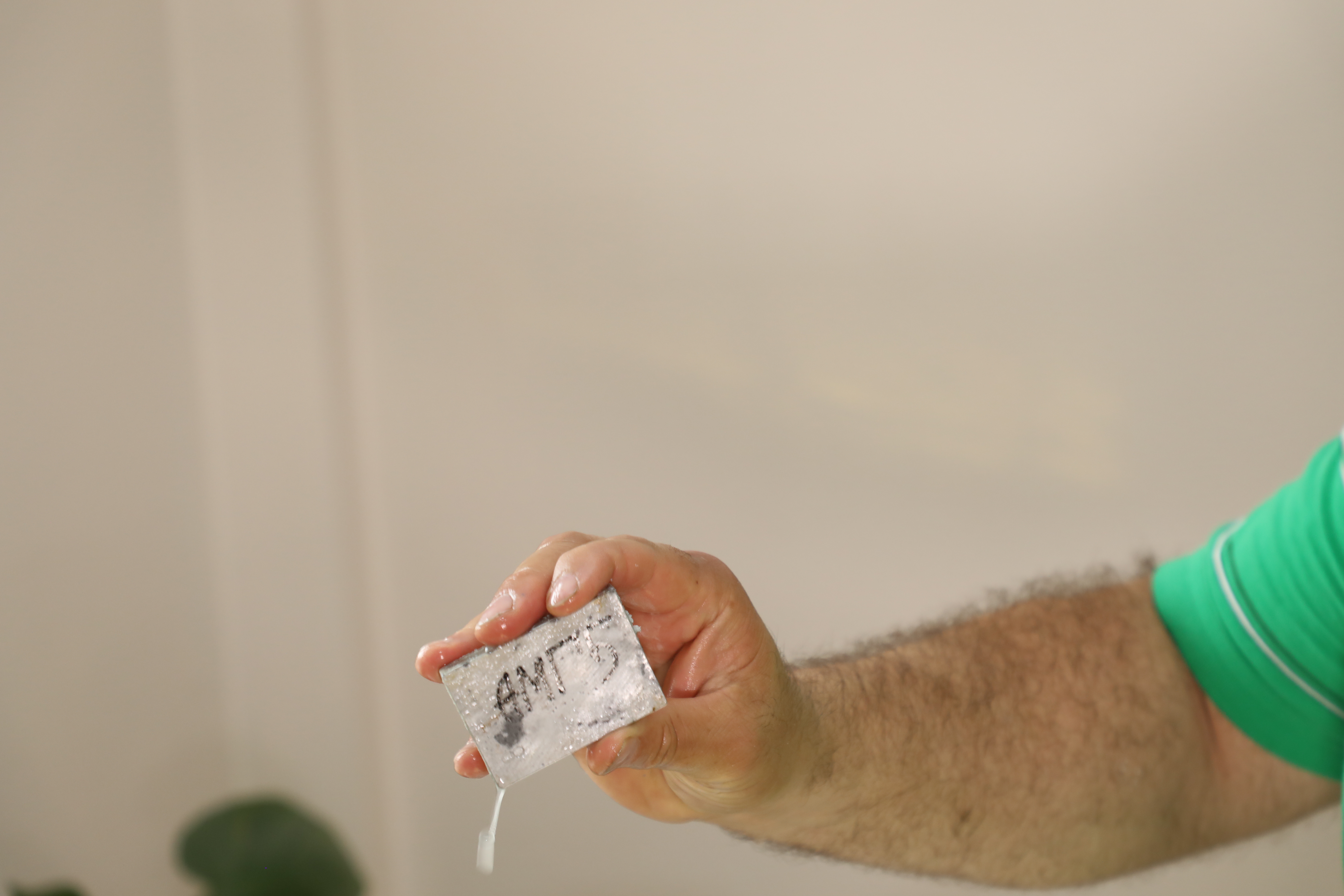

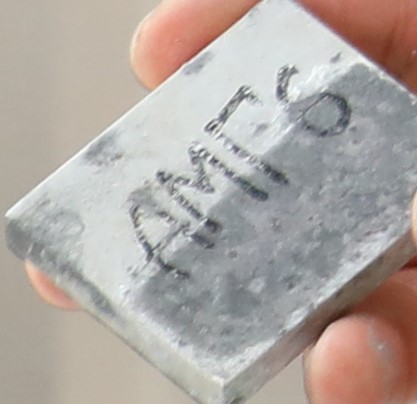

не вид примерно как и Д16Т. Кристаллы остались. Следующий образец--кусок от плиты АМГ6
PS8A8014.JPG (11303 просмотра) <a class='original' href='./download/file.php?id=120860&sid=5cb78a074af69b98149ea80bb39a8985&mode=view' target=_blank>Загрузить оригинал (4.8 МБ)</a>
PS8A8020 — копия.JPG (11303 просмотра) <a class='original' href='./download/file.php?id=120861&sid=5cb78a074af69b98149ea80bb39a8985&mode=view' target=_blank>Загрузить оригинал (65.55 КБ)</a>
Перебираем все губки в офисе.

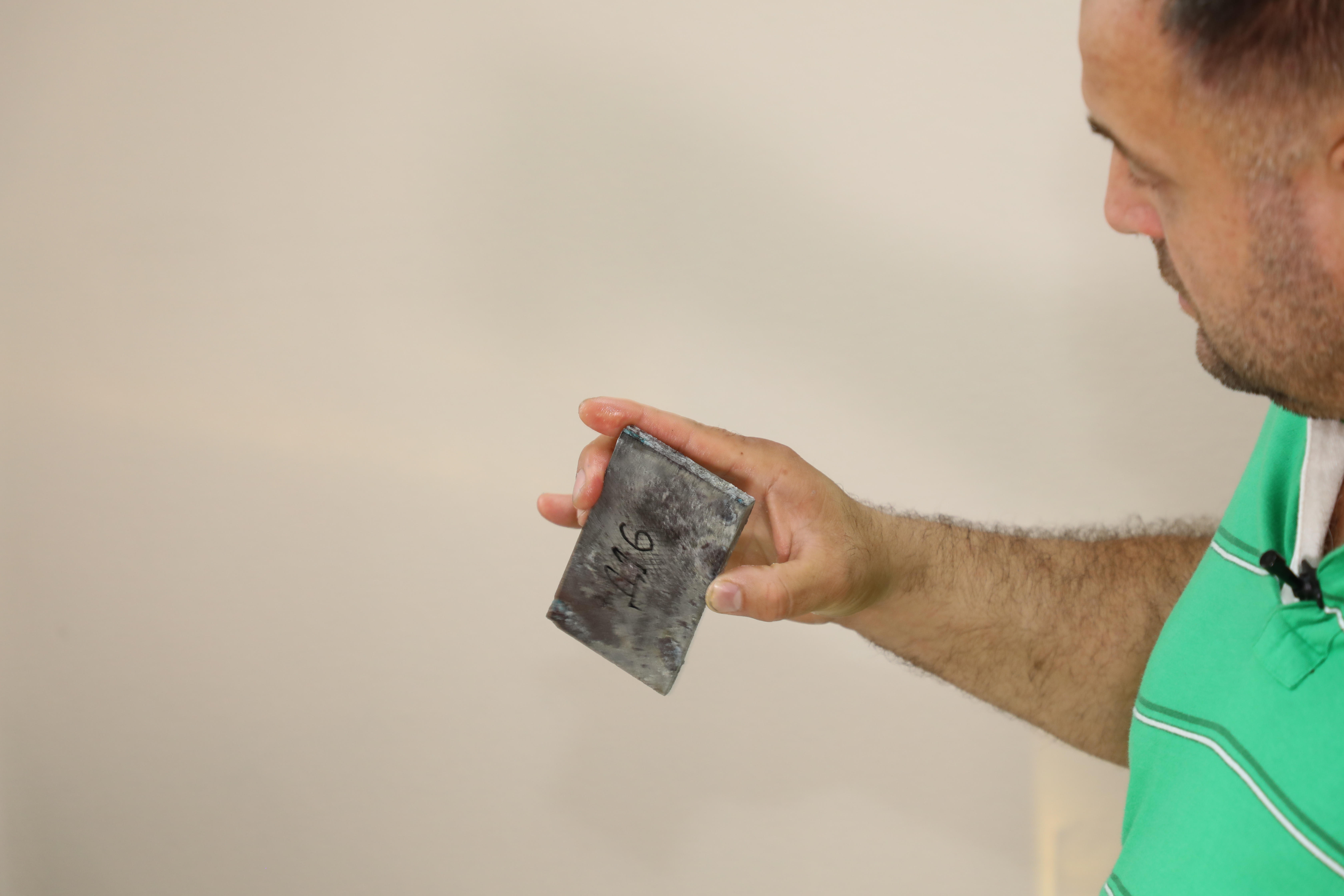

Я много раз говорил и писал, что материал Д16 без термички использовать--уродство какое-то. Беда с конструкторами и технологами в России. Ни механики, ни гальваники, ни производительности. Но, как известно, если доктор сказал в морг, значит в морг.
Смотрите, что получается с образцами плит Д16
Поверхность Д16 (11261 просмотр) <a class='original' href='./download/file.php?id=120943&sid=5cb78a074af69b98149ea80bb39a8985&mode=view' target=_blank>Загрузить оригинал (1.17 МБ)</a>
Поверхность Д16
IMG_8902.JPG (11261 просмотр) <a class='original' href='./download/file.php?id=120944&sid=5cb78a074af69b98149ea80bb39a8985&mode=view' target=_blank>Загрузить оригинал (5.45 МБ)</a>
Так хорошо материал подгнил, что писарь даже не понял марку и надписал Д16Т на гобушке плиты Д16. Извините, ошибку не поняли до фотографирования
Писарь даже не понял, что это Д16, так оригинальная надпись &quot;сохранилась&quot;. (11249 просмотров) <a class='original' href='./download/file.php?id=120993&sid=5cb78a074af69b98149ea80bb39a8985&mode=view' target=_blank>Загрузить оригинал (2.91 МБ)</a>
Писарь даже не понял, что это Д16, так оригинальная надпись "сохранилась".
Внешне, по фоткам, Д16Т не намного лучше выглядит, но глубина изъеденности меньше.

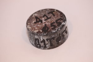

Прутки Д1Т и Д16Т примерно одинаково подгнили.
IMG_9016_ОБРАЗЕЦ ПРУТКА Д1Т Ф55мм.JPG (11261 просмотр) <a class='original' href='./download/file.php?id=120981&sid=5cb78a074af69b98149ea80bb39a8985&mode=view' target=_blank>Загрузить оригинал (4.93 МБ)</a>
IMG_9020_ОБРАЗЕЦ ПРУТКА Д16Т.JPG (11261 просмотр) <a class='original' href='./download/file.php?id=120982&sid=5cb78a074af69b98149ea80bb39a8985&mode=view' target=_blank>Загрузить оригинал (1.02 МБ)</a>
IMG_9023_ОБРАЗЕЦ ПРУТКА Д16ТØ55mm.JPG (11261 просмотр) <a class='original' href='./download/file.php?id=120983&sid=5cb78a074af69b98149ea80bb39a8985&mode=view' target=_blank>Загрузить оригинал (989.99 КБ)</a>

IMG_9038_ОБРАЗЕЦ ПРУТКА В95Т1 Ø60mm.JPG (11261 просмотр) <a class='original' href='./download/file.php?id=120988&sid=5cb78a074af69b98149ea80bb39a8985&mode=view' target=_blank>Загрузить оригинал (1020.51 КБ)</a>
IMG_9043_ОБРАЗЕЦ ПРУТКА В95Т1 Ø60mm.JPG (11261 просмотр) <a class='original' href='./download/file.php?id=120989&sid=5cb78a074af69b98149ea80bb39a8985&mode=view' target=_blank>Загрузить оригинал (1.1 МБ)</a>
Не "огурчик", но неплохо.
Образец от прутка АК4 (именно АК4, без "Т", и не АК4-1!) тоже хренова-то выглядит.
IMG_9047_ОБРАЗЕЦ ПРУТКА АК4 Ø60.JPG (11261 просмотр) <a class='original' href='./download/file.php?id=120990&sid=5cb78a074af69b98149ea80bb39a8985&mode=view' target=_blank>Загрузить оригинал (1.02 МБ)</a>

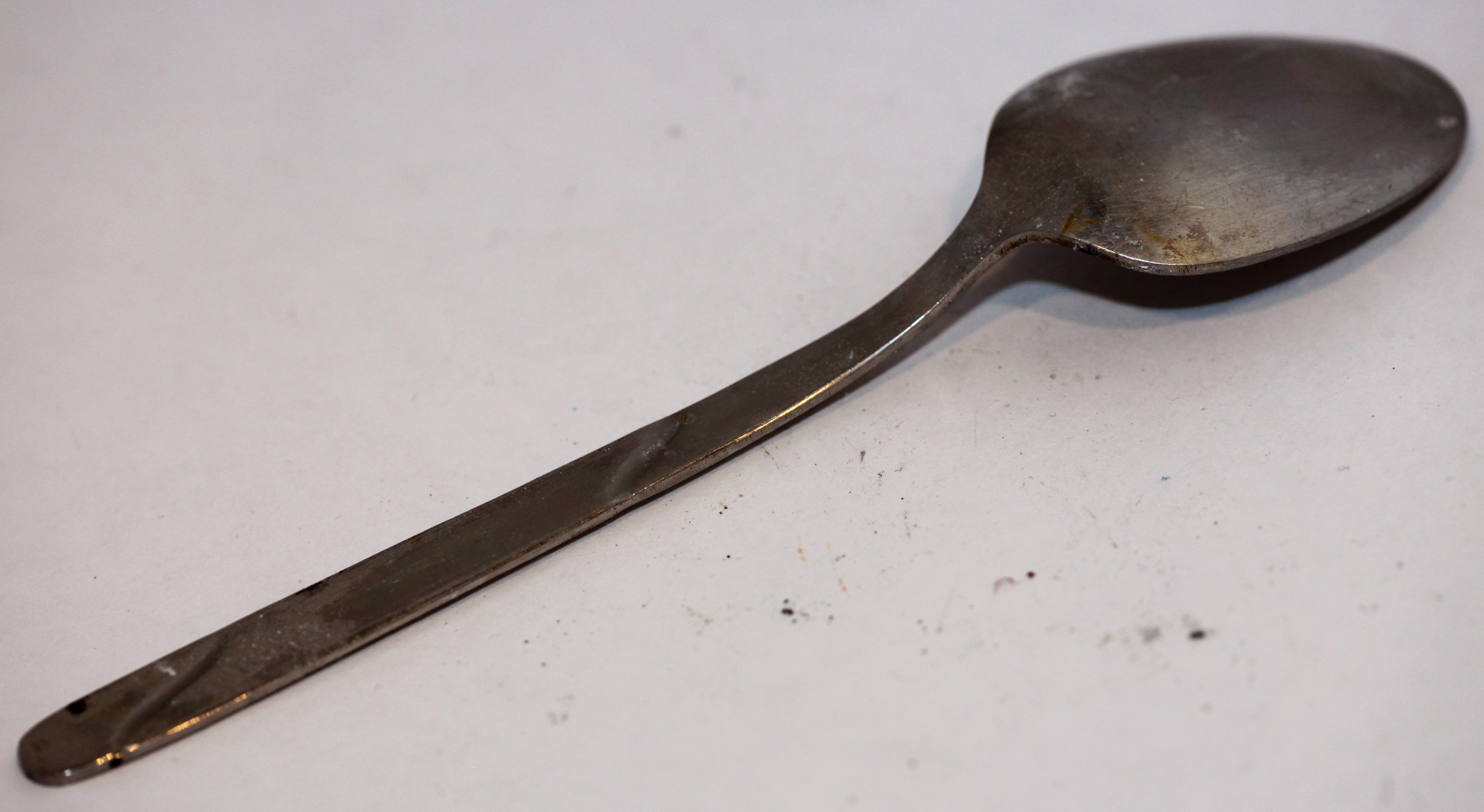

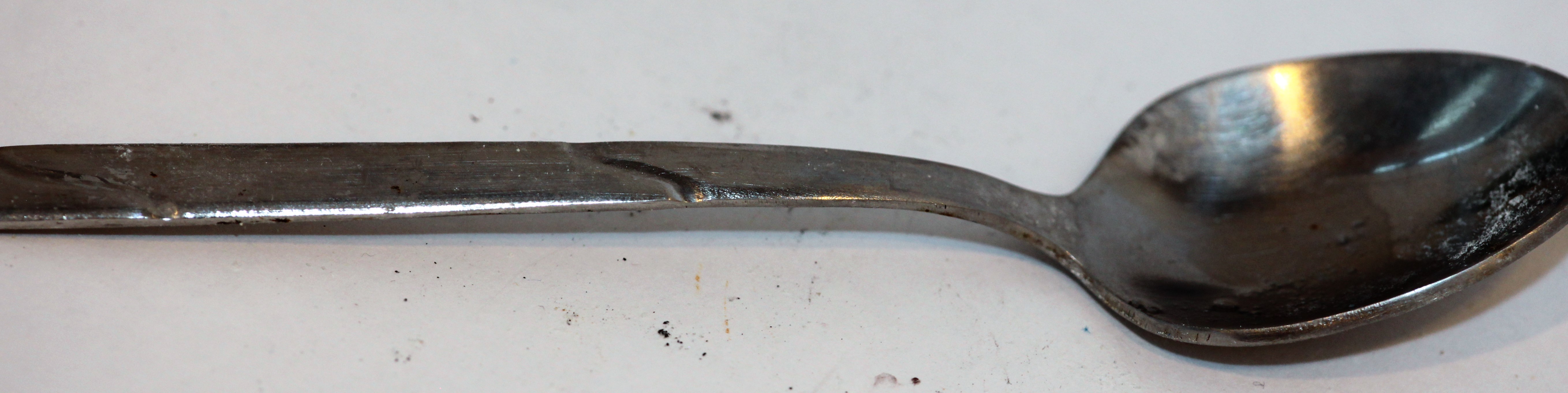

А вот нержавеющая ложка вроде бы без ржавчины,
IMG_9050_ЛОЖКА ИЗ 12Х18Н10Т.JPG (11261 просмотр) <a class='original' href='./download/file.php?id=120991&sid=5cb78a074af69b98149ea80bb39a8985&mode=view' target=_blank>Загрузить оригинал (977.96 КБ)</a>
IMG_9055.JPG (11261 просмотр) <a class='original' href='./download/file.php?id=120992&sid=5cb78a074af69b98149ea80bb39a8985&mode=view' target=_blank>Загрузить оригинал (1.82 МБ)</a>
хотя соли не отмылись.
Если кого-то заинтересует какой-то образец, пишите, вытащим и "под микроскопом" сфоткаем. Можем зачистить.

С сентября не подливали воду.
Испаряется почему-то.
В январе будем оценивать коррозию.
PS8A4886.JPG (10788 просмотров) <a class='original' href='./download/file.php?id=128021&sid=5cb78a074af69b98149ea80bb39a8985&mode=view' target=_blank>Загрузить оригинал (6.96 МБ)</a>
PS8A4893.JPG (10788 просмотров) <a class='original' href='./download/file.php?id=128024&sid=5cb78a074af69b98149ea80bb39a8985&mode=view' target=_blank>Загрузить оригинал (7.54 МБ)</a>
PS8A4876.JPG (10788 просмотров) <a class='original' href='./download/file.php?id=128022&sid=5cb78a074af69b98149ea80bb39a8985&mode=view' target=_blank>Загрузить оригинал (9.24 МБ)</a>
PS8A4871.JPG (10788 просмотров) <a class='original' href='./download/file.php?id=128023&sid=5cb78a074af69b98149ea80bb39a8985&mode=view' target=_blank>Загрузить оригинал (6.72 МБ)</a>
PS8A4895.JPG (10788 просмотров) <a class='original' href='./download/file.php?id=128025&sid=5cb78a074af69b98149ea80bb39a8985&mode=view' target=_blank>Загрузить оригинал (8.78 МБ)</a>
