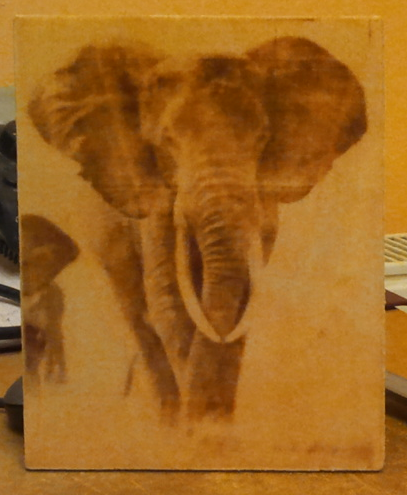

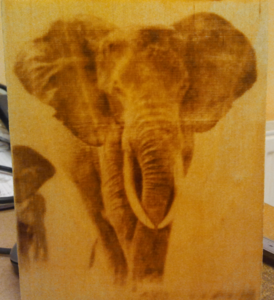

Красиво!

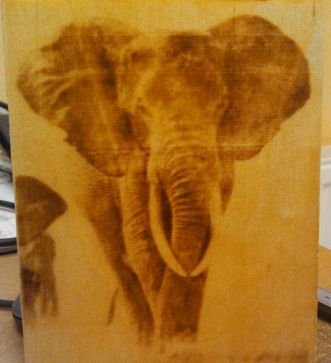

Можешь по крупнее сфотать? Как там ряды сходятся?
viktars
Сообщения: 66
Зарегистрирован: 25 мар 2012, 21:54
Откуда: Latvia, Vangazi
Re: Паук-4х. Управление (до 4-х Координат) Под Windws
Сообщение viktars »
Фанерка примерно 140х180мм. Шаг строки 0.4мм , но можно менять.
слон (4730 просмотров) <a class='original' href='./download/file.php?id=13719&mode=view' target=_blank>Загрузить оригинал (437.98 КБ)</a>
слон
слон ближе (4730 просмотров) <a class='original' href='./download/file.php?id=13720&mode=view' target=_blank>Загрузить оригинал (2.89 МБ)</a>
слон ближе

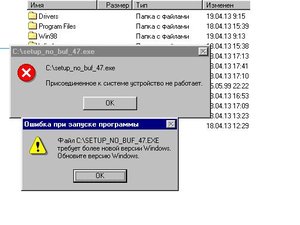

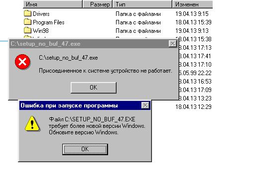

минимальный компьютер, на котором она работает разве, что в музее можно увидеть.
например мой DELL N00094227P200-32M-ram .
x4axis Я получил странный результат при попытке установки сабжа на девственную официалку win98SE
Самый новый релиз пятой версии с офсайта отругал меня так-же. Что не так?
На офсайте в SYSтребованиях фигурирует win95 по ошибке?
12321.JPG (4695 просмотров) <a class='original' href='./download/file.php?id=13911&mode=view' target=_blank>Загрузить оригинал (32.36 КБ)</a>
asutpka
Сообщения: 292
Зарегистрирован: 17 апр 2013, 14:27
Репутация: 78
Сообщение asutpka »

asutpka писал(а):результат при попытке установки сабжа на девственную официалку win98SE
Установщик заточен под XP. под старые версии их можно просто скопировать и пользоваться

О! Думал, здесь заглохло))) Оказывается тут тоже люди на счет ПАУКа общаются))))
Распакуй инсталяшку под ХР и скопируй папку себе на камп с 98 виндой.
