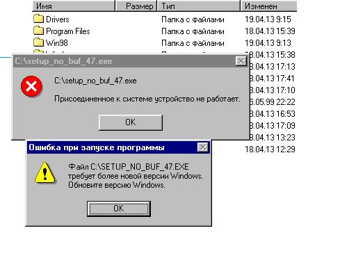

минимальный компьютер, на котором она работает разве, что в музее можно увидеть.
например мой DELL N00094227P200-32M-ram .
x4axis Я получил странный результат при попытке установки сабжа на девственную официалку win98SE
Самый новый релиз пятой версии с офсайта отругал меня так-же. Что не так?
На офсайте в SYSтребованиях фигурирует win95 по ошибке?

asutpka писал(а):результат при попытке установки сабжа на девственную официалку win98SE
Установщик заточен под XP. под старые версии их можно просто скопировать и пользоваться
Распакуй инсталяшку под ХР и скопируй папку себе на камп с 98 виндой.
