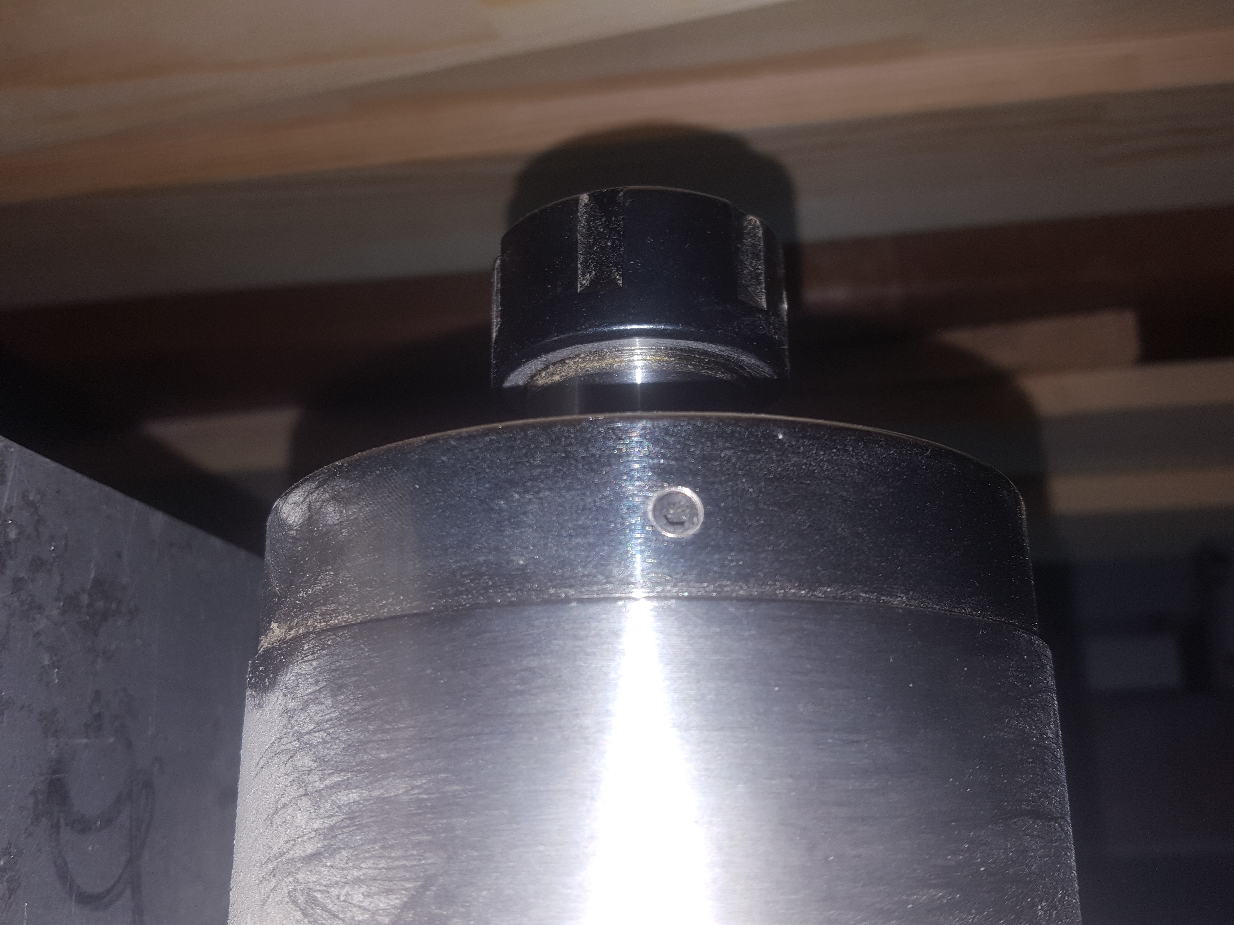

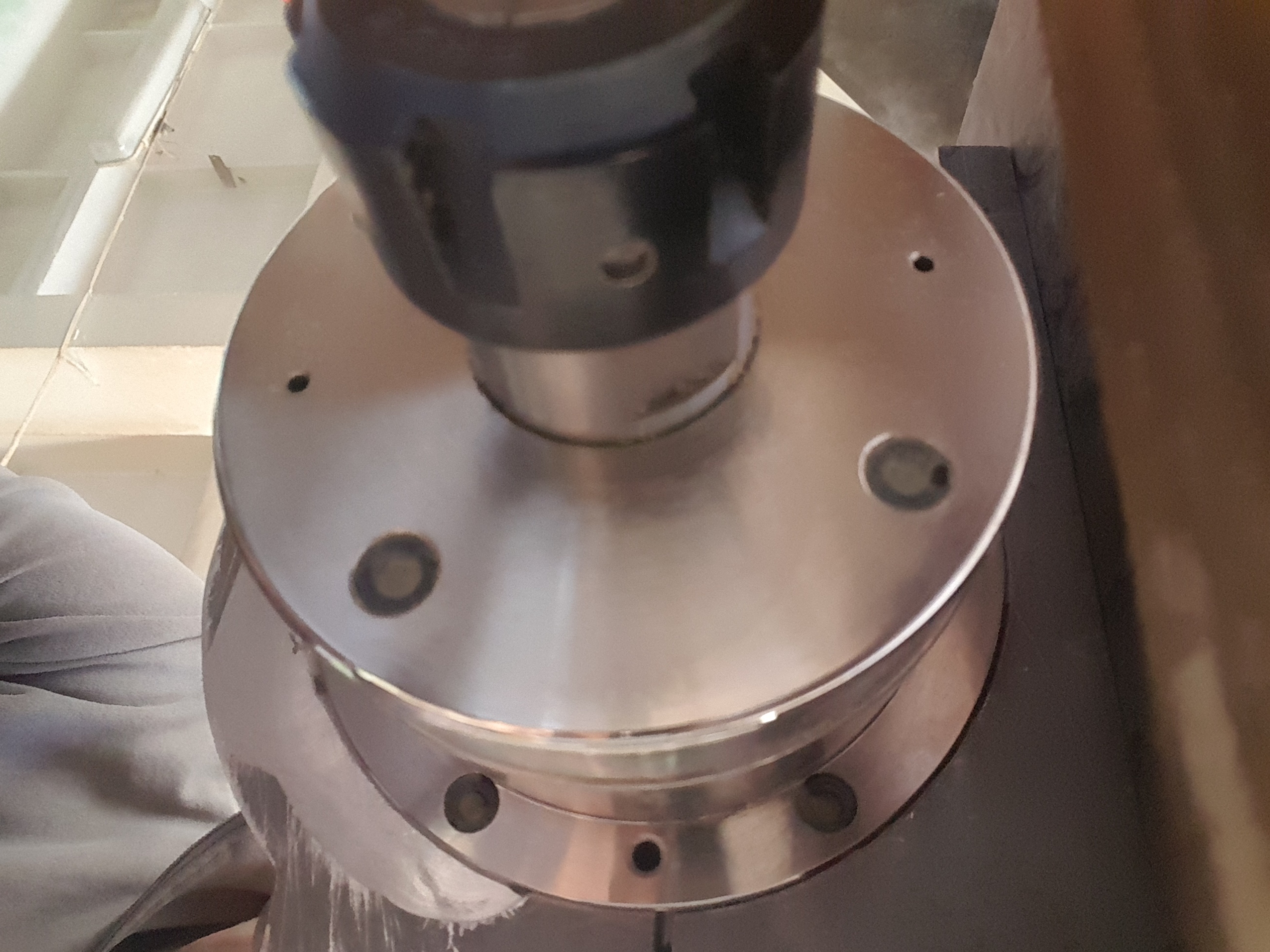

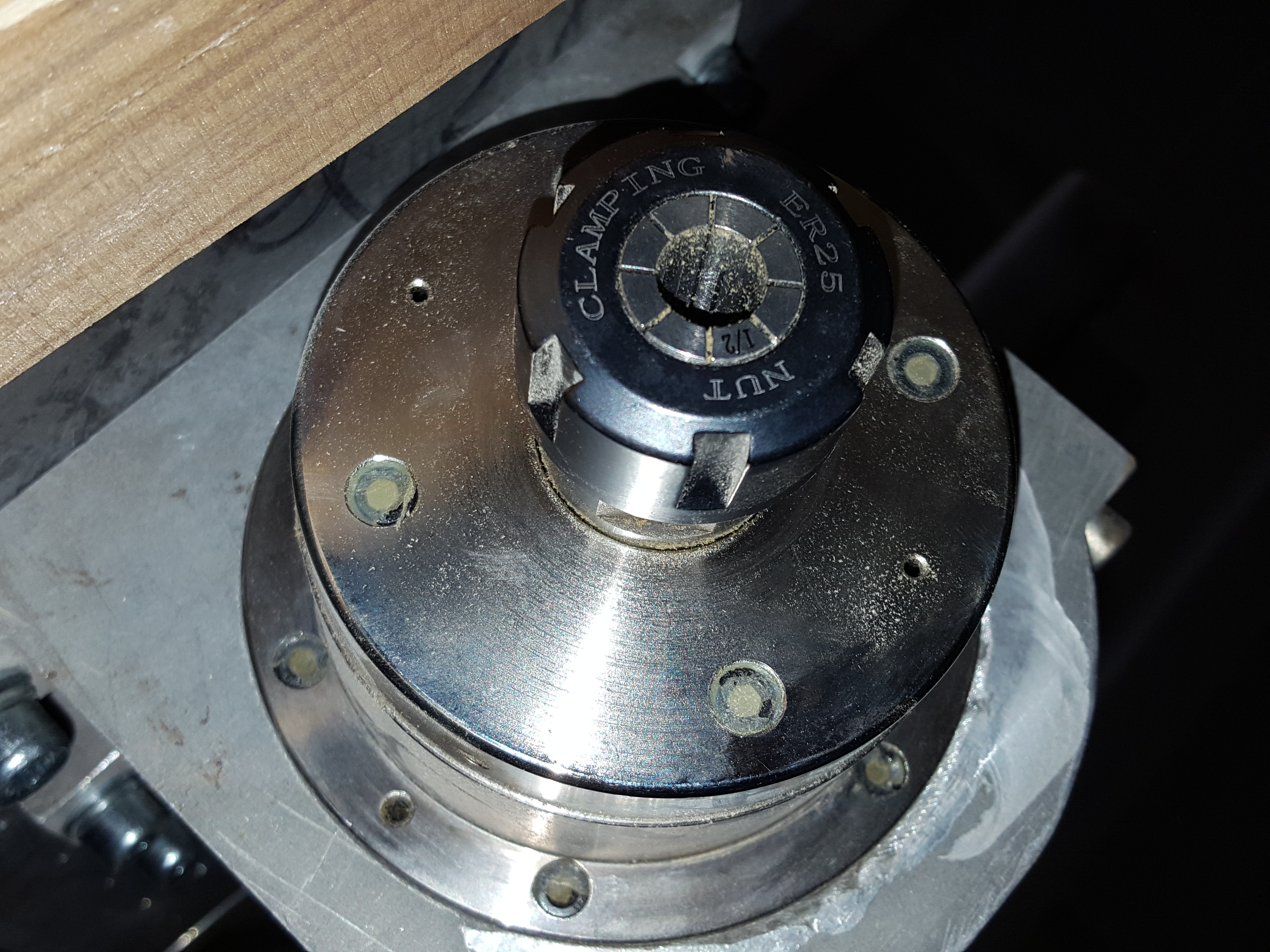

В районе подшипников есть какие-то отверстия. 2 отверстия в районе цангового зажима и 2 отверстия в районе зажима шпинделя(но они заглушены небольшими болтами под внутренний шестигранник) на фото можно разглядеть.
20171127_114549.jpg (3611 просмотров) <a class='original' href='./download/file.php?id=125428&mode=view' target=_blank>Загрузить оригинал (1.5 МБ)</a>
20171127_114828.jpg (3611 просмотров) <a class='original' href='./download/file.php?id=125429&mode=view' target=_blank>Загрузить оригинал (3.01 МБ)</a>
20171127_115017.jpg (3611 просмотров) <a class='original' href='./download/file.php?id=125430&mode=view' target=_blank>Загрузить оригинал (2.77 МБ)</a>
20171127_115028.jpg (3611 просмотров) <a class='original' href='./download/file.php?id=125431&mode=view' target=_blank>Загрузить оригинал (2.83 МБ)</a>
fredy79
Сообщения: 100
Зарегистрирован: 03 июн 2014, 20:22
Репутация: 3
Re: Фрезерный 5,5 кВт по дереву и цветмету на серводвигателя
Сообщение fredy79 »

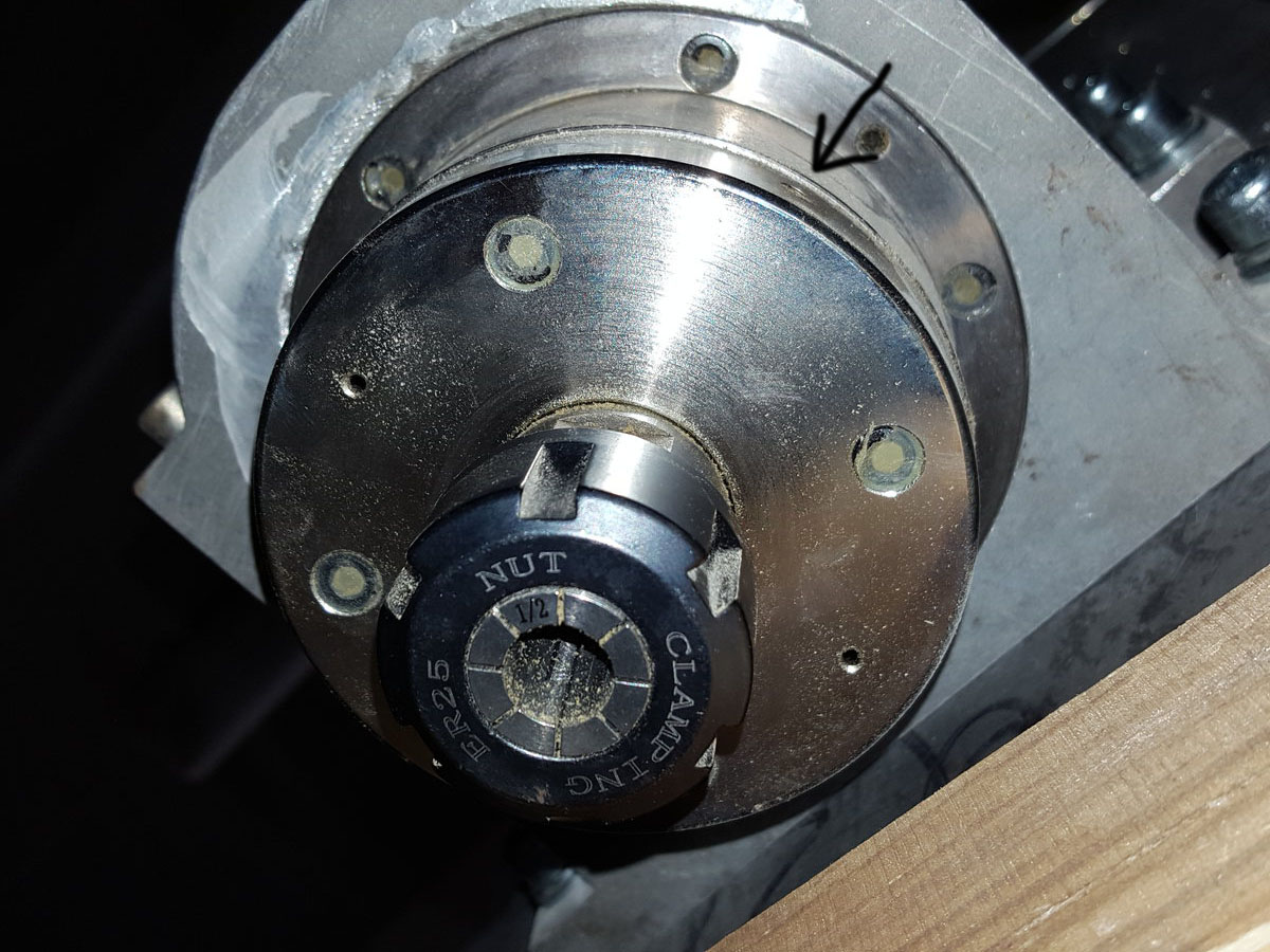

в районе зажима скорее всего это фиксация статора, в районе цанги скорее всего для снятия этой детали, интересует отверстие под стрелкой.
шпиндель.jpg (3596 просмотров) <a class='original' href='./download/file.php?id=125434&mode=view' target=_blank>Загрузить оригинал (242.23 КБ)</a>

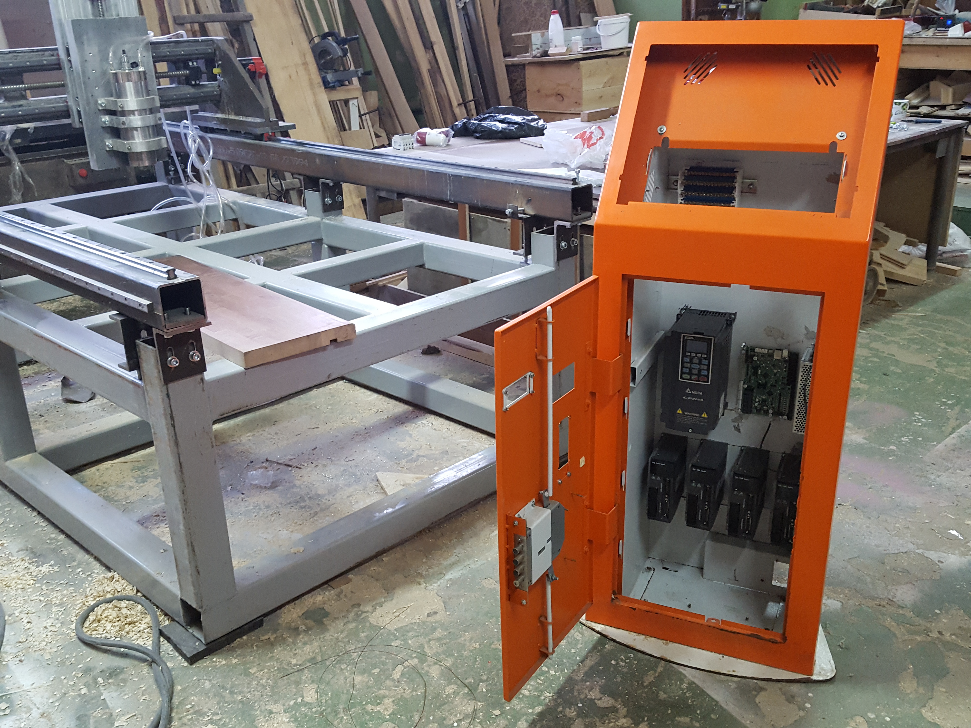

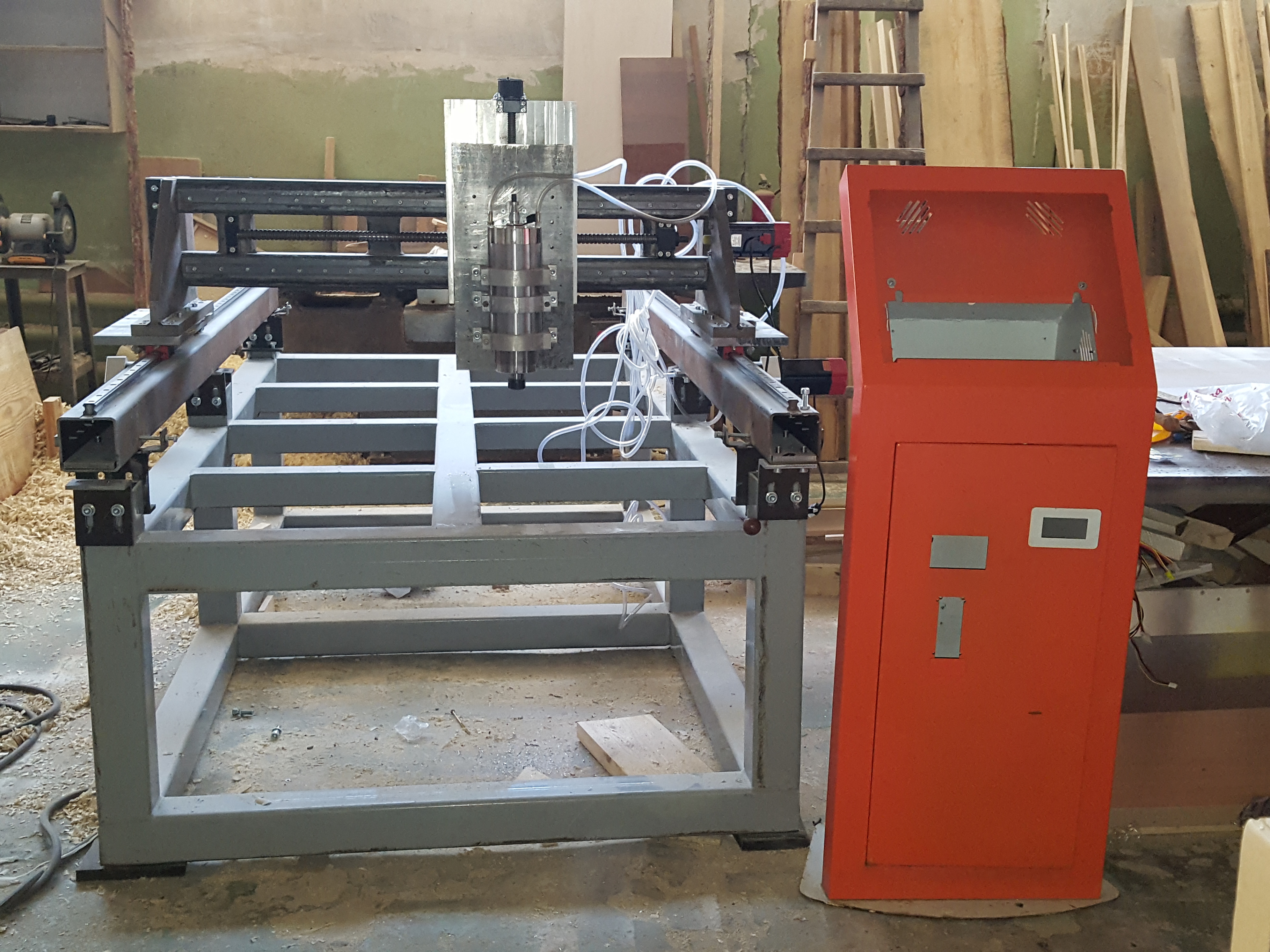

Установка "мозгов"
20171130_100255.jpg (3460 просмотров) <a class='original' href='./download/file.php?id=125715&mode=view' target=_blank>Загрузить оригинал (3.27 МБ)</a>
20171130_100240.jpg (3460 просмотров) <a class='original' href='./download/file.php?id=125716&mode=view' target=_blank>Загрузить оригинал (3.35 МБ)</a>

Под стрелкой это винт под шестигранник.
20171201_075524.jpg (3428 просмотров) <a class='original' href='./download/file.php?id=125737&mode=view' target=_blank>Загрузить оригинал (2.8 МБ)</a>

интересно, какая функция этого винта, может это и есть отверстие для воздуха?
шпиндель гдк.jpg (3419 просмотров) <a class='original' href='./download/file.php?id=125739&mode=view' target=_blank>Загрузить оригинал (183.3 КБ)</a>

Очень похоже на отверстие для подачи сжатого воздуха, для предотвращения попадания пыли в нижний подшипник.

Зайдите на сайт производителя, там пдфка есть. Подача воздуха это.

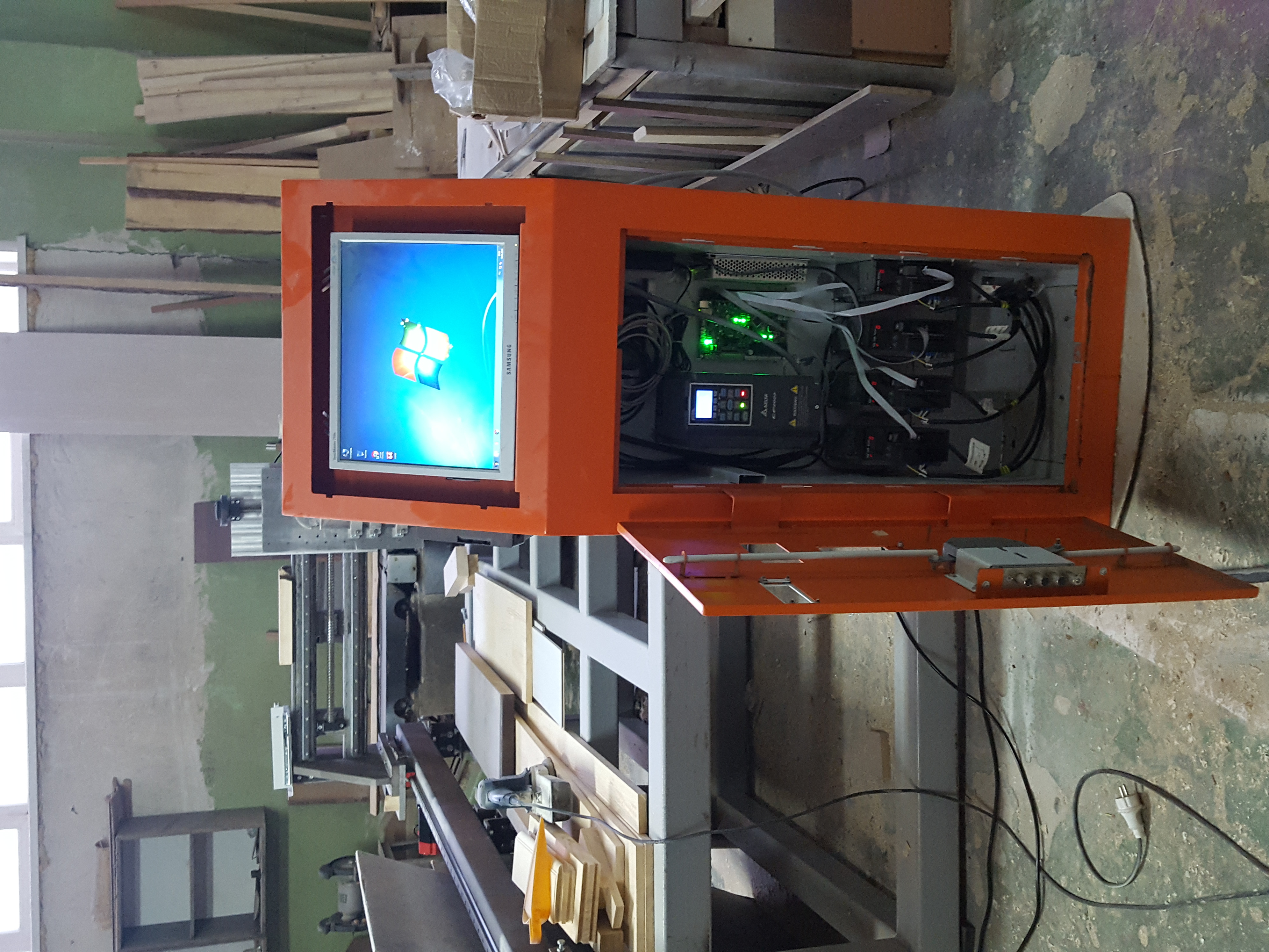

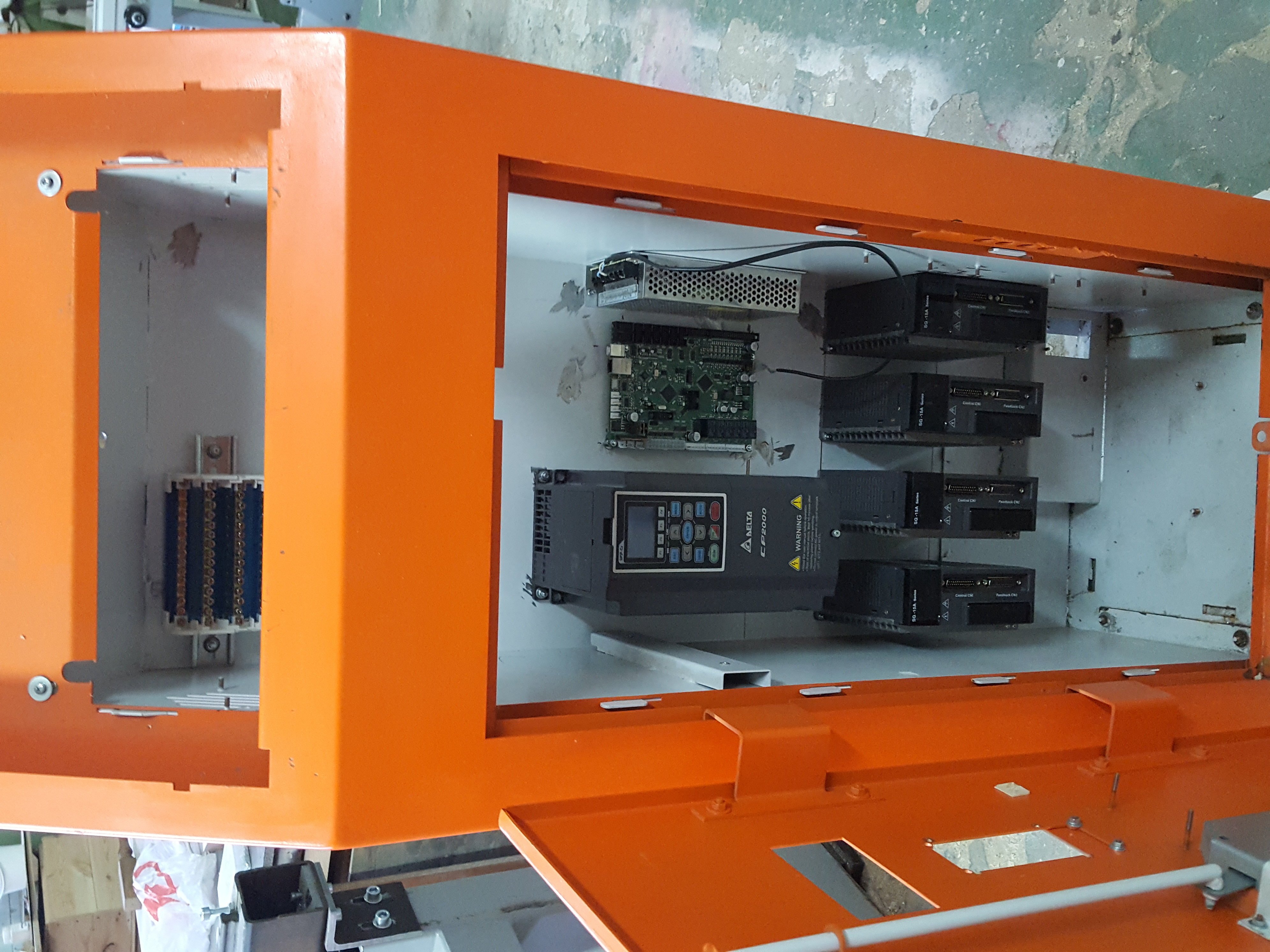

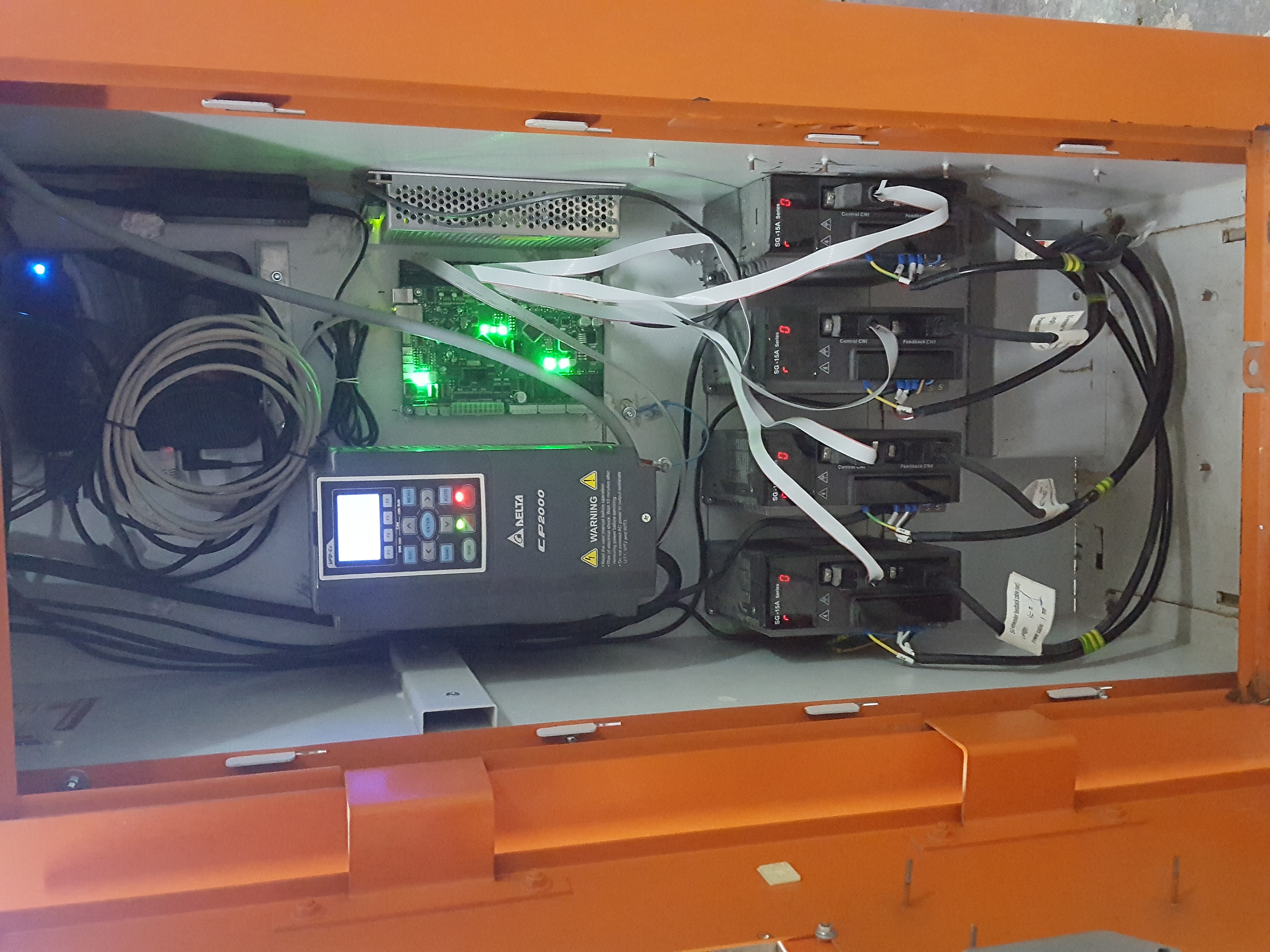

Подключение электроники.
20180110_163958.jpg (3098 просмотров) <a class='original' href='./download/file.php?id=128921&mode=view' target=_blank>Загрузить оригинал (3.15 МБ)</a>
20180110_163958.jpg (3098 просмотров) <a class='original' href='./download/file.php?id=128923&mode=view' target=_blank>Загрузить оригинал (3.15 МБ)</a>

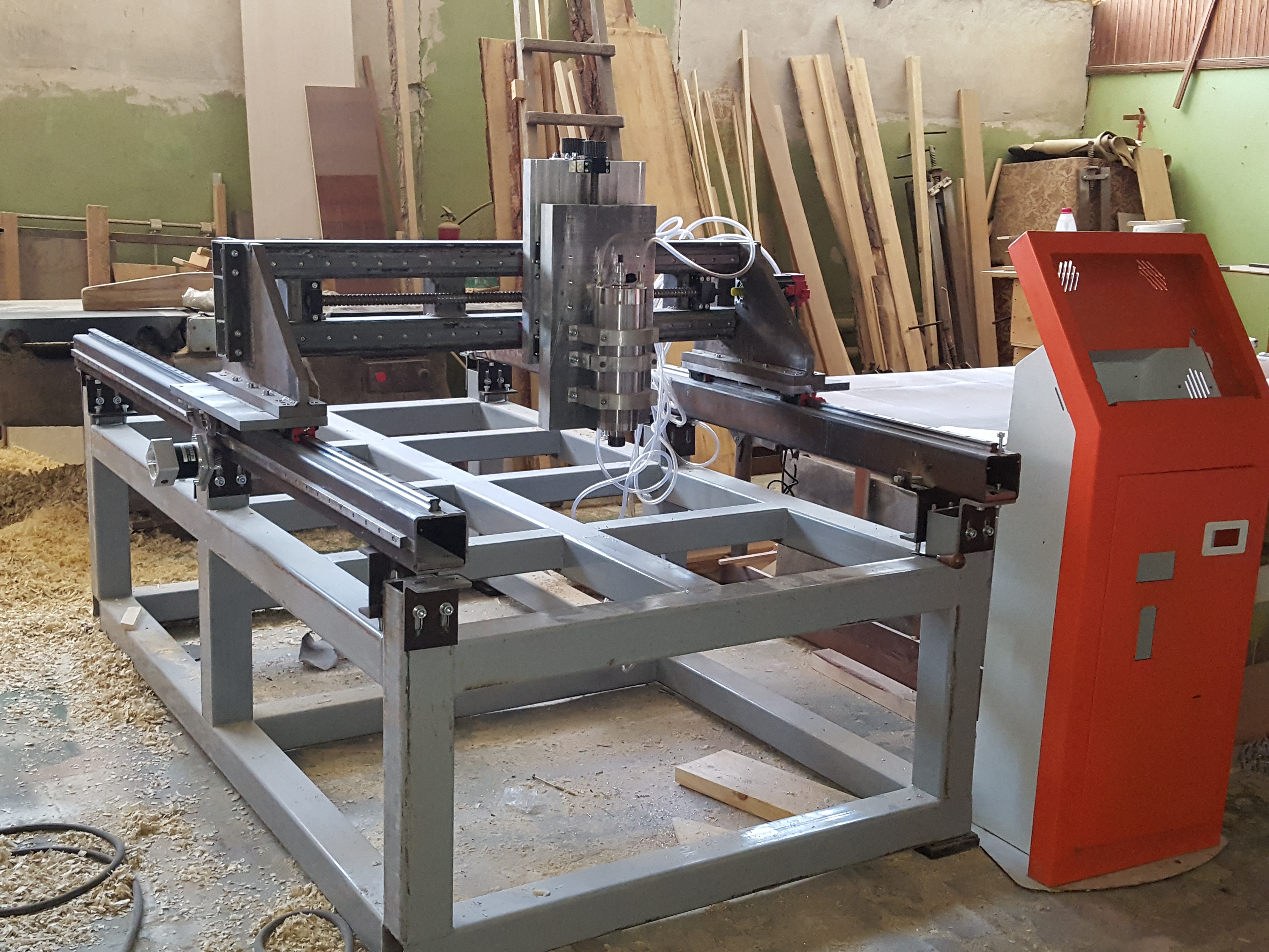

Тестирование
20180110_163949.jpg (3098 просмотров) <a class='original' href='./download/file.php?id=128924&mode=view' target=_blank>Загрузить оригинал (3.53 МБ)</a>

Движение портала по оси у (где стоят 2 мотора) рывками, с чем связано? Это может из-за того что у моторов разная скорость? Когда запускаю программу цифры на дисплее серводрайверов бегут не синхронно. Один показывает скорость 120 другой - 80 и.т.д
Пиды настроены одинаково?
MGG
Сообщения: 3403
Репутация: 1010
Сообщение MGG »
Драйвера эти из коробки по степ диру работают, там и настроек толком нет. Ковырять контроллер

Настроек пид там нет, в основном параметры жесткости
dtw.moscow@gmail.com
В контролере ковырять особо нечего, выставить одинаковое количество импульсов на оборот , длину импульса
Как серва работает без настройки пида? Это же зависит от веса оси , инерционности

Может какие то настройки разные, что сомнительно, но все же.
https://www.sahinrulman.com/site/images ... atalog.pdf
мануал на сервы, там пунктов не много, можете сами глянуть.
