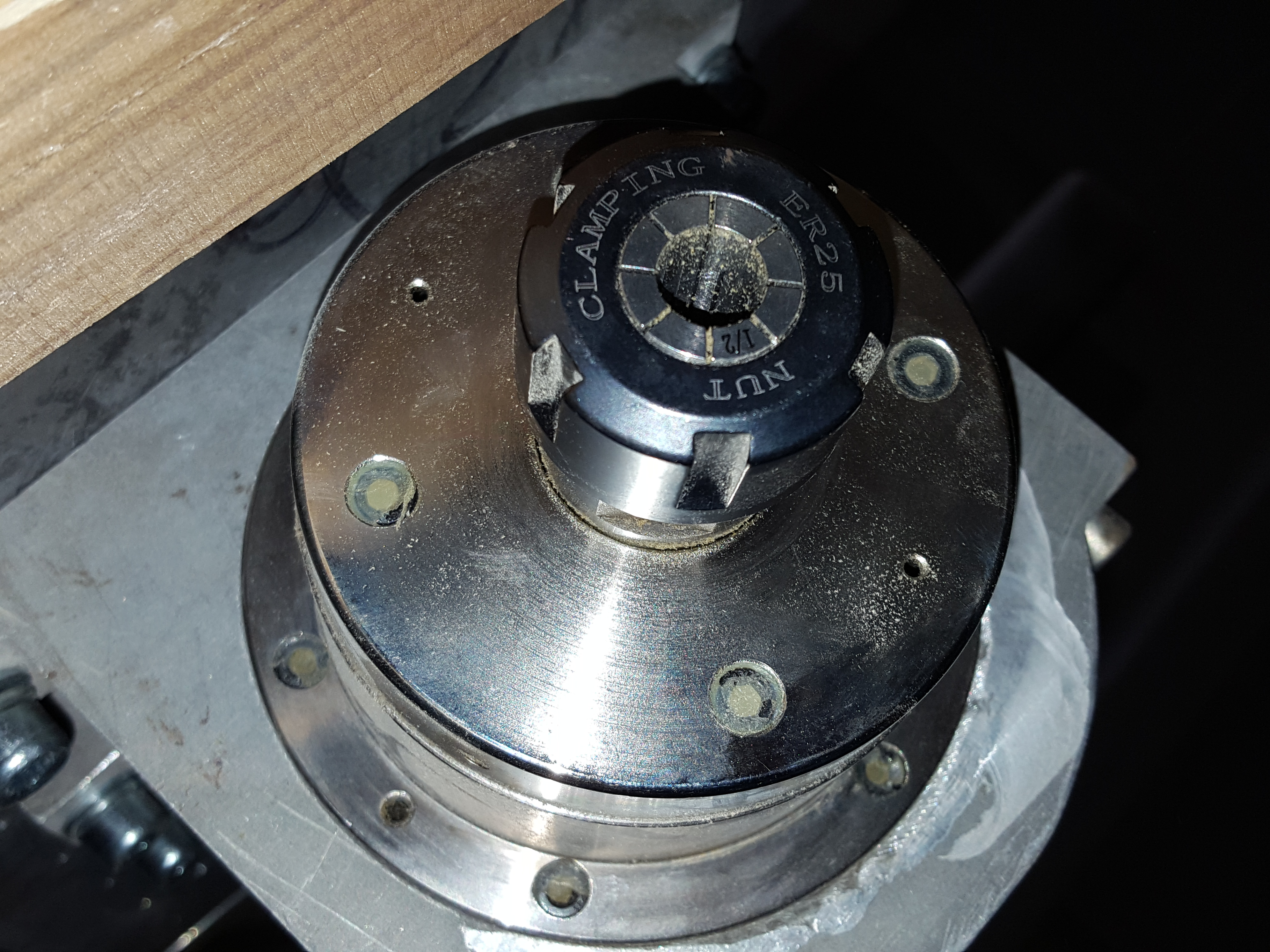

В районе подшипников есть какие-то отверстия. 2 отверстия в районе цангового зажима и 2 отверстия в районе зажима шпинделя(но они заглушены небольшими болтами под внутренний шестигранник) на фото можно разглядеть.

в районе зажима скорее всего это фиксация статора, в районе цанги скорее всего для снятия этой детали, интересует отверстие под стрелкой.

Под стрелкой это винт под шестигранник.

интересно, какая функция этого винта, может это и есть отверстие для воздуха?

Очень похоже на отверстие для подачи сжатого воздуха, для предотвращения попадания пыли в нижний подшипник.

Зайдите на сайт производителя, там пдфка есть. Подача воздуха это.
