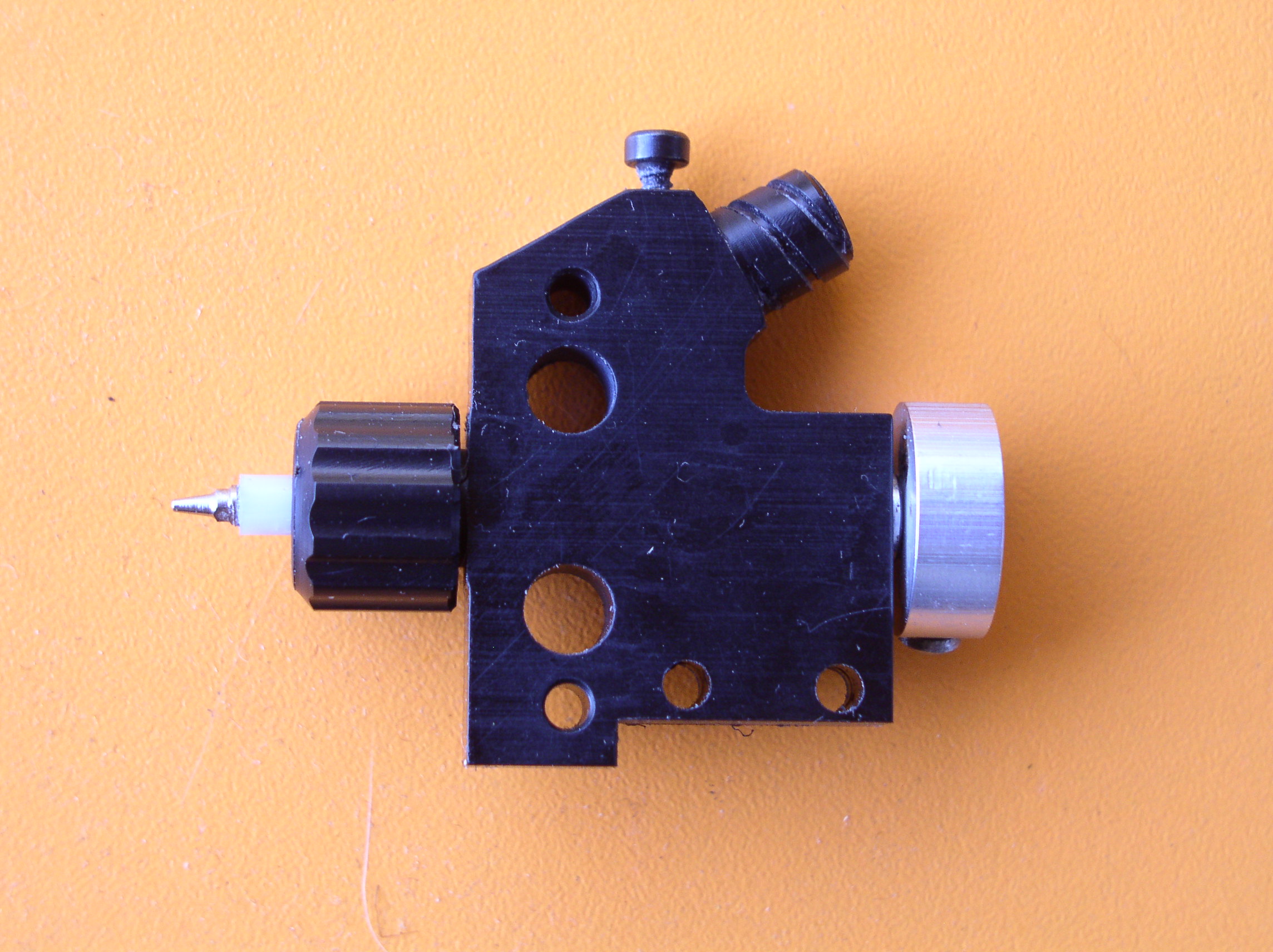

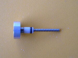

Конструкция диспансера для пасты. Вместо того, чтобы выдавливать непосредственно из шприца под давлением, механическая система привода позволит гораздо точнее контролировать количество экструзии. Идея состоит в том, что паяльная паста находится под давлением в винте Архимеда. Чтобы выдавить пасту. Корпус изготовлен из POM путем фрезерования
P1010007.JPG (8979 просмотров) <a class='original' href='./download/file.php?id=200284&mode=view' target=_blank>Загрузить оригинал (587.64 КБ)</a>
P1010009.JPG (8979 просмотров) <a class='original' href='./download/file.php?id=200285&mode=view' target=_blank>Загрузить оригинал (579.38 КБ)</a>

Сообщение Kost_irk »
Думали, как вымывать оттуда остатки?

Привет, из чего делали шнковую пару, какая точность дозировки?

Сообщение Дед Иван »
Kost_irk писал(а): ↑08 дек 2021, 15:23 Думали, как вымывать оттуда остатки?
Хороший вопрос, через день простоя станка паста подсохнет через неделю можно отправлять ее в мусорное ведро.
Диспенсер на станке это утопия . Весь мир наносит пасту с помощью трафарета. Делов на 30 секунд и паста нанесена.

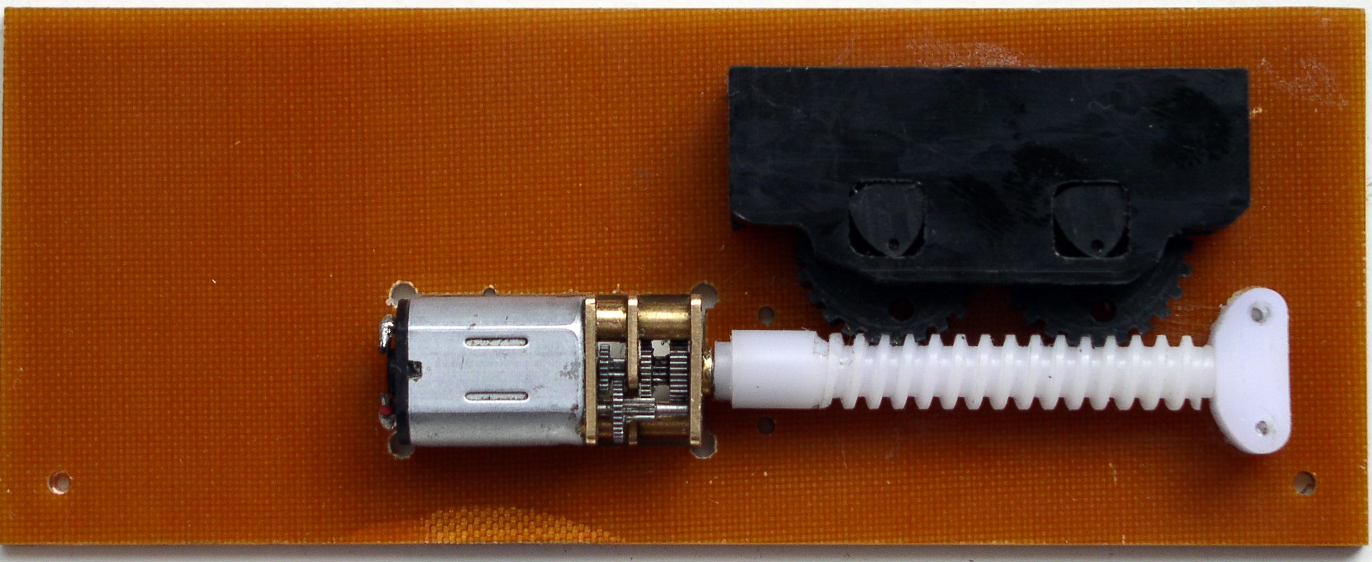

Грейферный механизм для фидера. Делает прямоугольное движение 4 мм, толщина 10 мм.
P1010017.JPG (8428 просмотров) <a class='original' href='./download/file.php?id=204355&mode=view' target=_blank>Загрузить оригинал (432.76 КБ)</a>

Re: vbesmens СМД установщик
Сообщение bolek4321 »
Интересно, спасибо, такая протяжка мне еще не попадалась.
Какой ход у зуба по Y (если ось протяжки ленты принять за X) и сколько зубов тянут ленту?

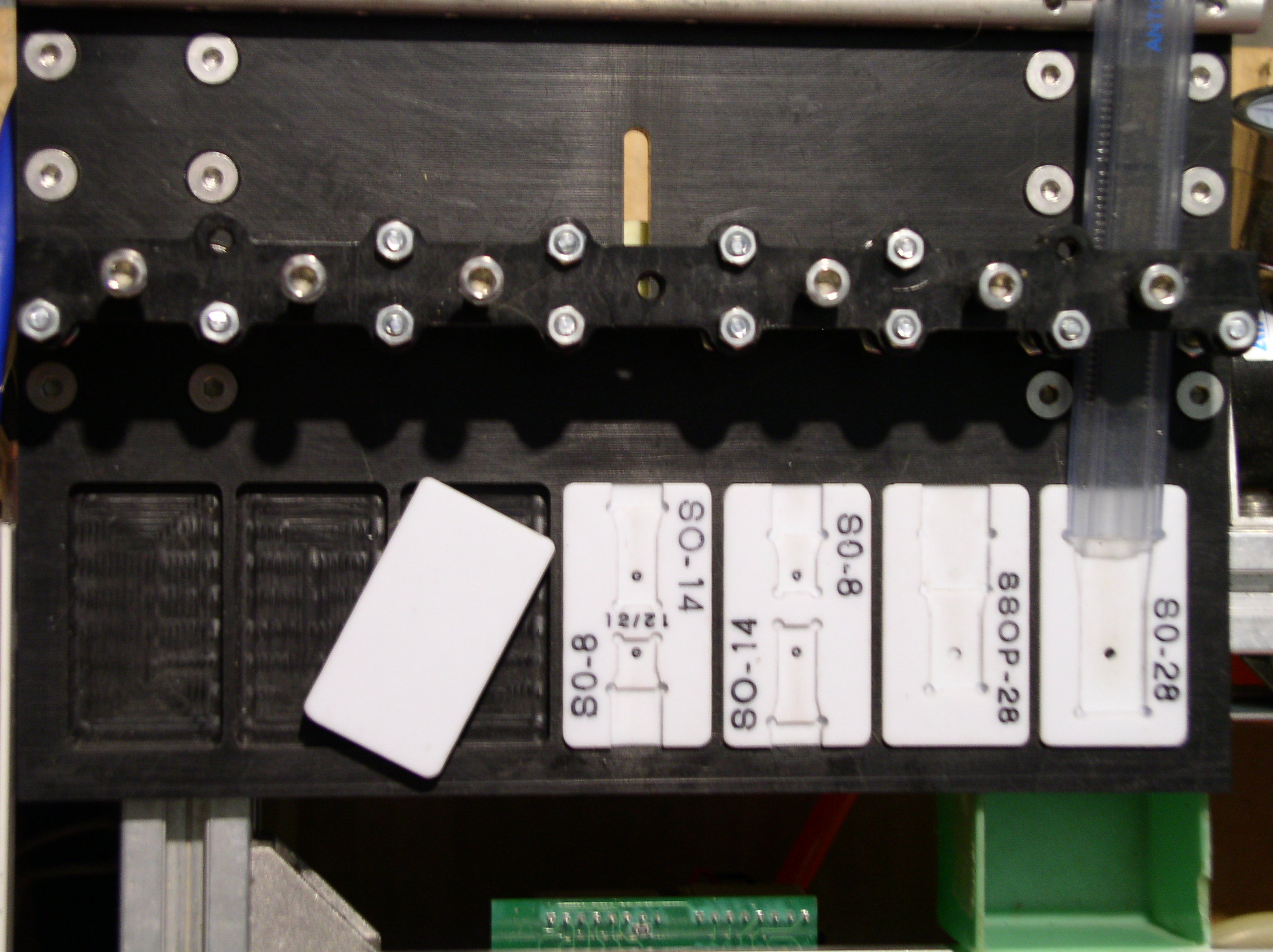

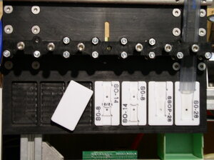

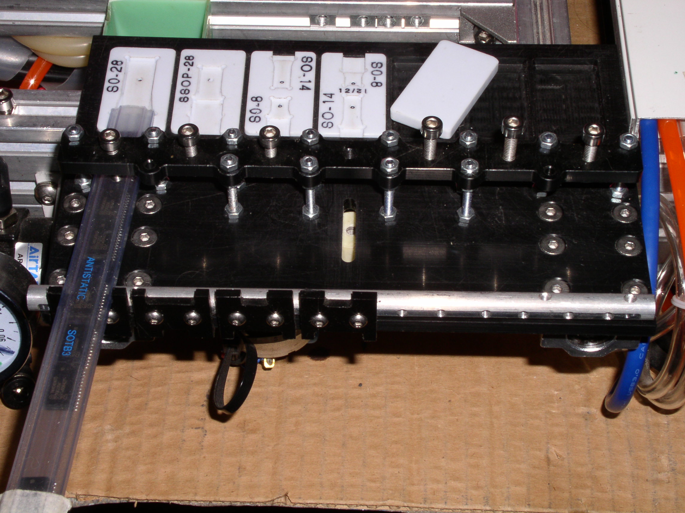

Питатель SMD-компонентов на шесть пеналов.
Особенности:
-сменная кассета SMD-компонентов
-питатель установлен на линейные направляющие.
_
P1010019.JPG (7958 просмотров) <a class='original' href='./download/file.php?id=205254&mode=view' target=_blank>Загрузить оригинал (583.36 КБ)</a>
P1010021.JPG (7958 просмотров) <a class='original' href='./download/file.php?id=205253&mode=view' target=_blank>Загрузить оригинал (571.24 КБ)</a>
bolek4321
Сообщения: 217
Зарегистрирован: 27 сен 2014, 07:59
Репутация: 38
titanik71 писал(а): ↑ ...сменная кассета SMD-компонентов
Судя по белому цвету - это пластик и это плохо: возможно накопление статического заряда. Лучше сделать из металла и позаботиться о стекании заряда на землю.
titanik71
Сообщения: 62
Зарегистрирован: 08 май 2018, 16:29
Репутация: 26
Сообщение titanik71 »
Пеналы металлические для компонентов не видел.
Изготовить можно все из металла, проблем у меня нет, но зачем.
Статика боится влажности т.е. нужны соответствующие климатические условия.

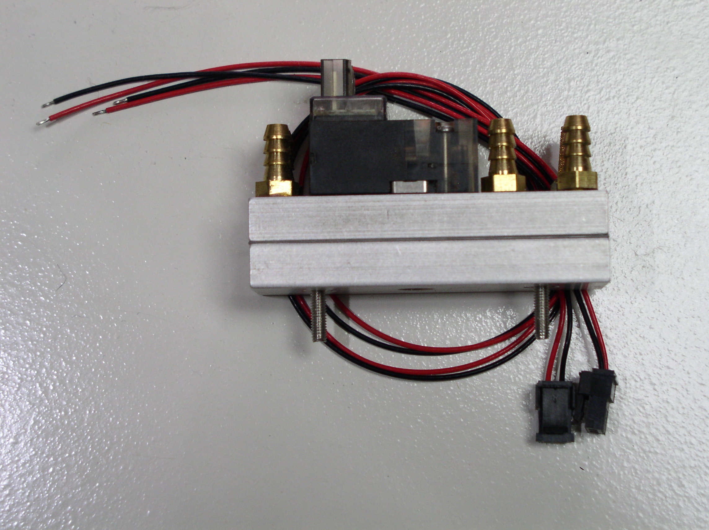

Пневматика...
__
P1010018.JPG (7795 просмотров) <a class='original' href='./download/file.php?id=205363&mode=view' target=_blank>Загрузить оригинал (651.26 КБ)</a>
bolek4321
Сообщения: 217
Репутация: 38
titanik71 писал(а): ↑26 окт 2022, 16:44 Пеналы металлические для компонентов не видел.
Пеналы из токопроводящего пластика, на них так и написано "antistatic: open at electostatic protected area".
Антистатический браслет на руке, антистатический халат, обувь - от влажности не зависят, их надевают всегда. Есть соответствующий ГОСТ.
Можно, конечно, на это забить: хозяин - барин.

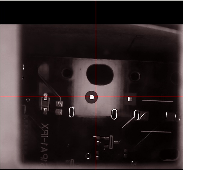

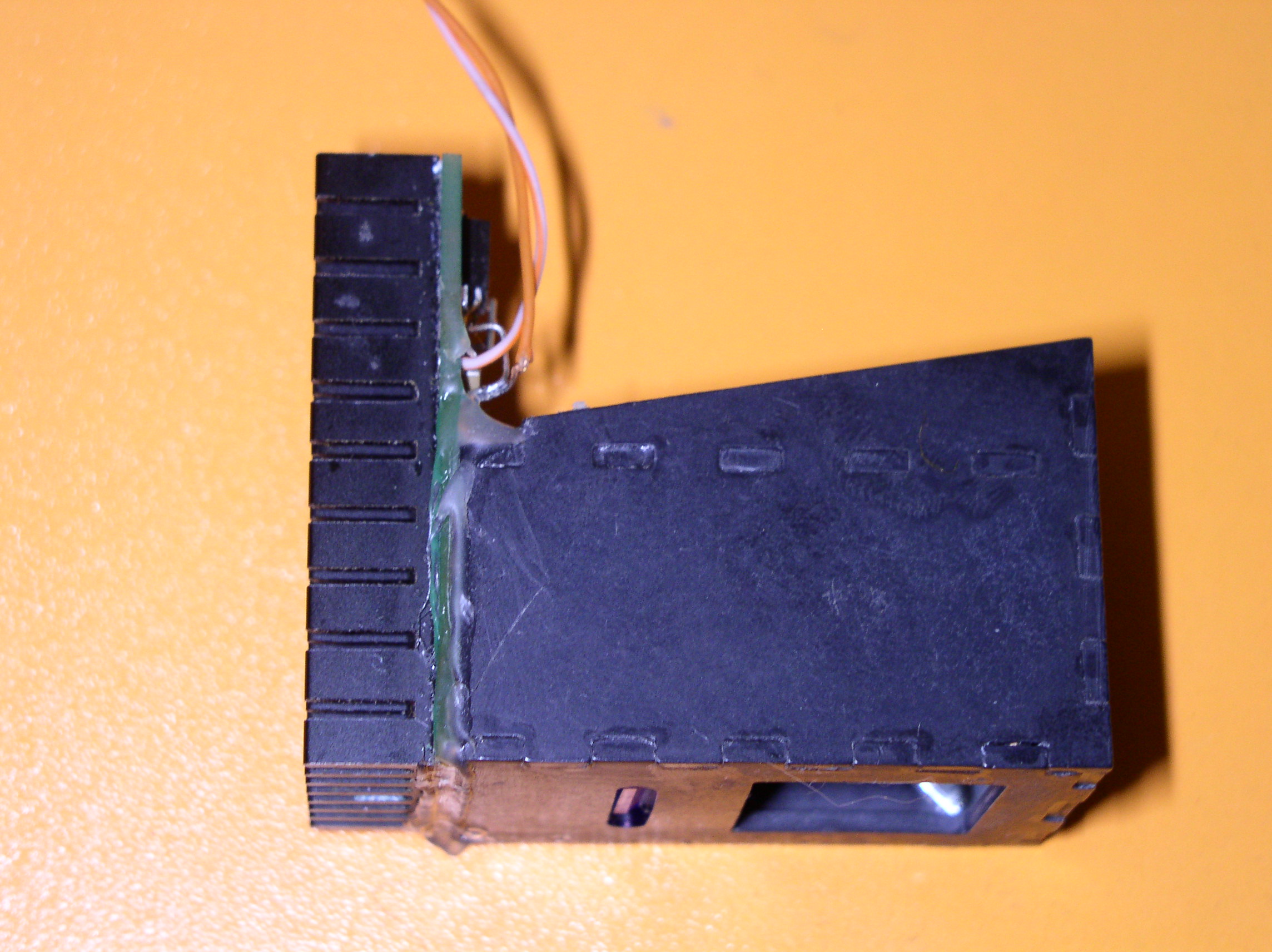

Коаксиальный светильник.
P1010022.JPG (7727 просмотров) <a class='original' href='./download/file.php?id=205374&mode=view' target=_blank>Загрузить оригинал (568.13 КБ)</a>
Coaxial Lighting.jpg (7727 просмотров) <a class='original' href='./download/file.php?id=205375&mode=view' target=_blank>Загрузить оригинал (55.62 КБ)</a>
rry
Сообщения: 183
Репутация: 38
Настоящее имя: Victor
Сообщение rry »
китайцы делают. заказал на пробу такой, результат очень понравился, никаких бликов и засветок
https://aliexpress.ru/item/32807227816. ... 7156789993
bolek4321
Сообщения: 217
Репутация: 38
rry писал(а): ↑04 ноя 2022, 10:55 китайцы делают. заказал на пробу такой, результат очень понравился, никаких бликов и засветок
У китайцев надо заказать камеру и зеркало, все остальное можно сделать самому и выйдет раз в 5 дешевле.

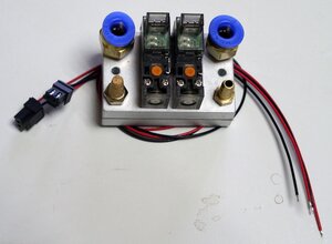

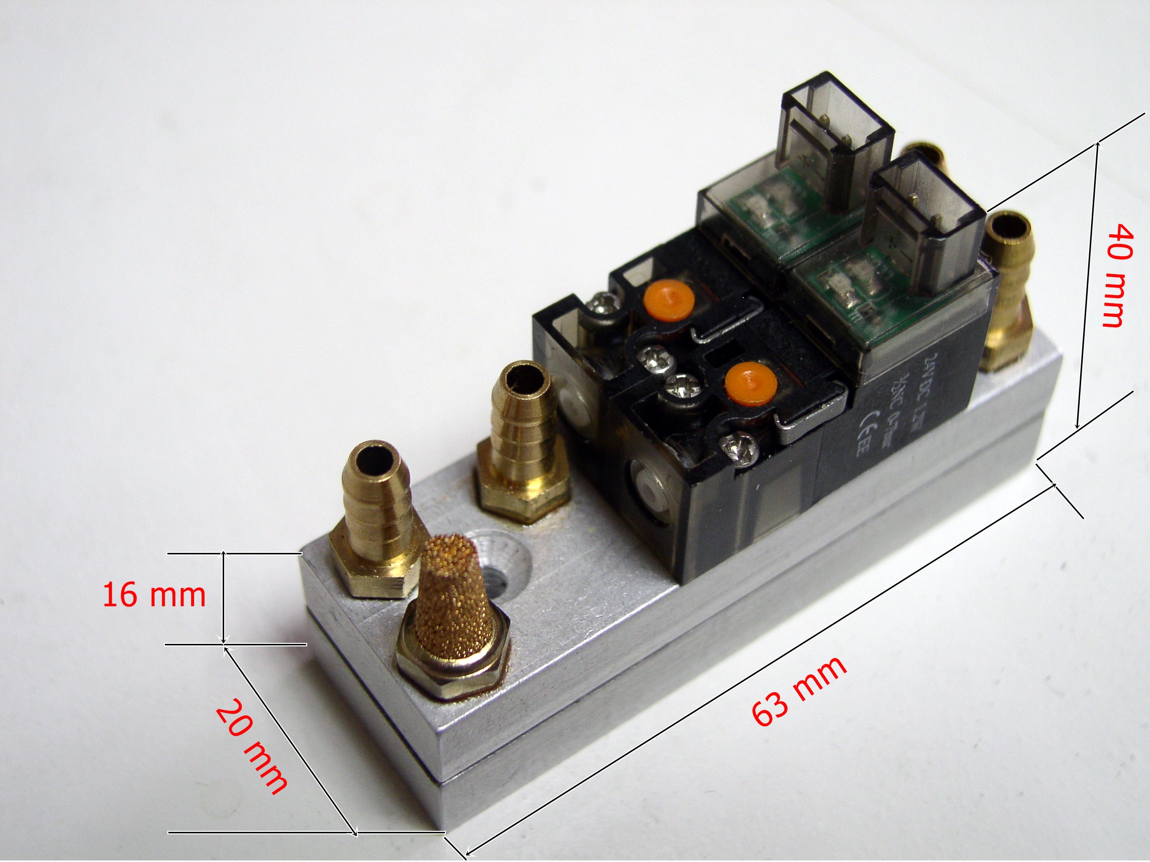

titanik71
Сообщения: 62
Репутация: 26
Пневматика ...
__
P1010021.JPG (7597 просмотров) <a class='original' href='./download/file.php?id=205457&mode=view' target=_blank>Загрузить оригинал (732.83 КБ)</a>
P1010018.JPG (7597 просмотров) <a class='original' href='./download/file.php?id=205458&mode=view' target=_blank>Загрузить оригинал (567.03 КБ)</a>
